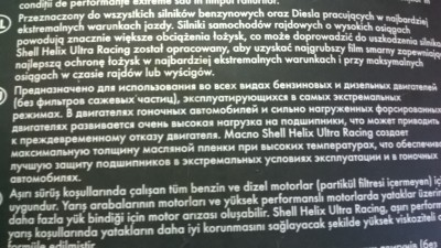

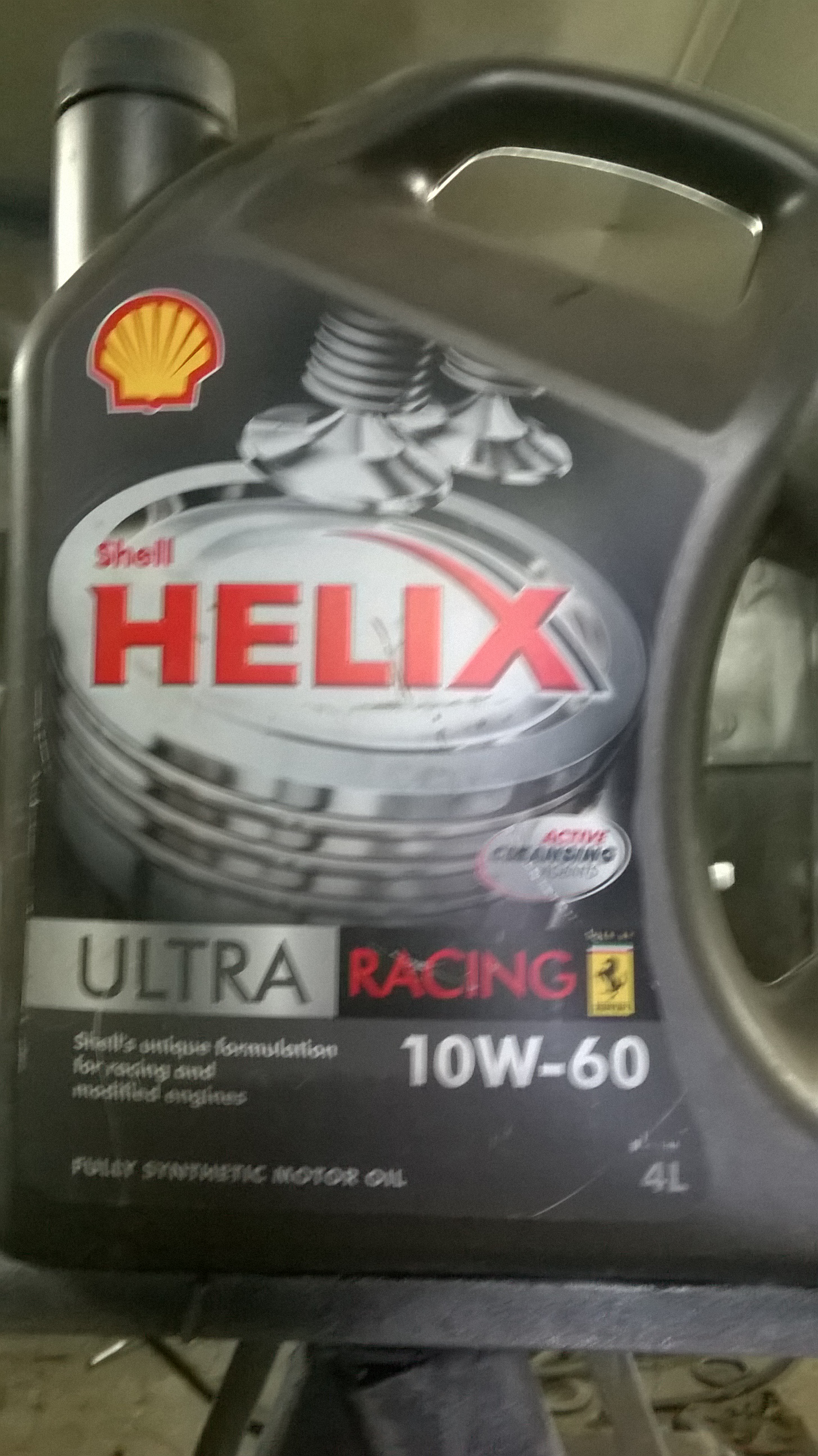

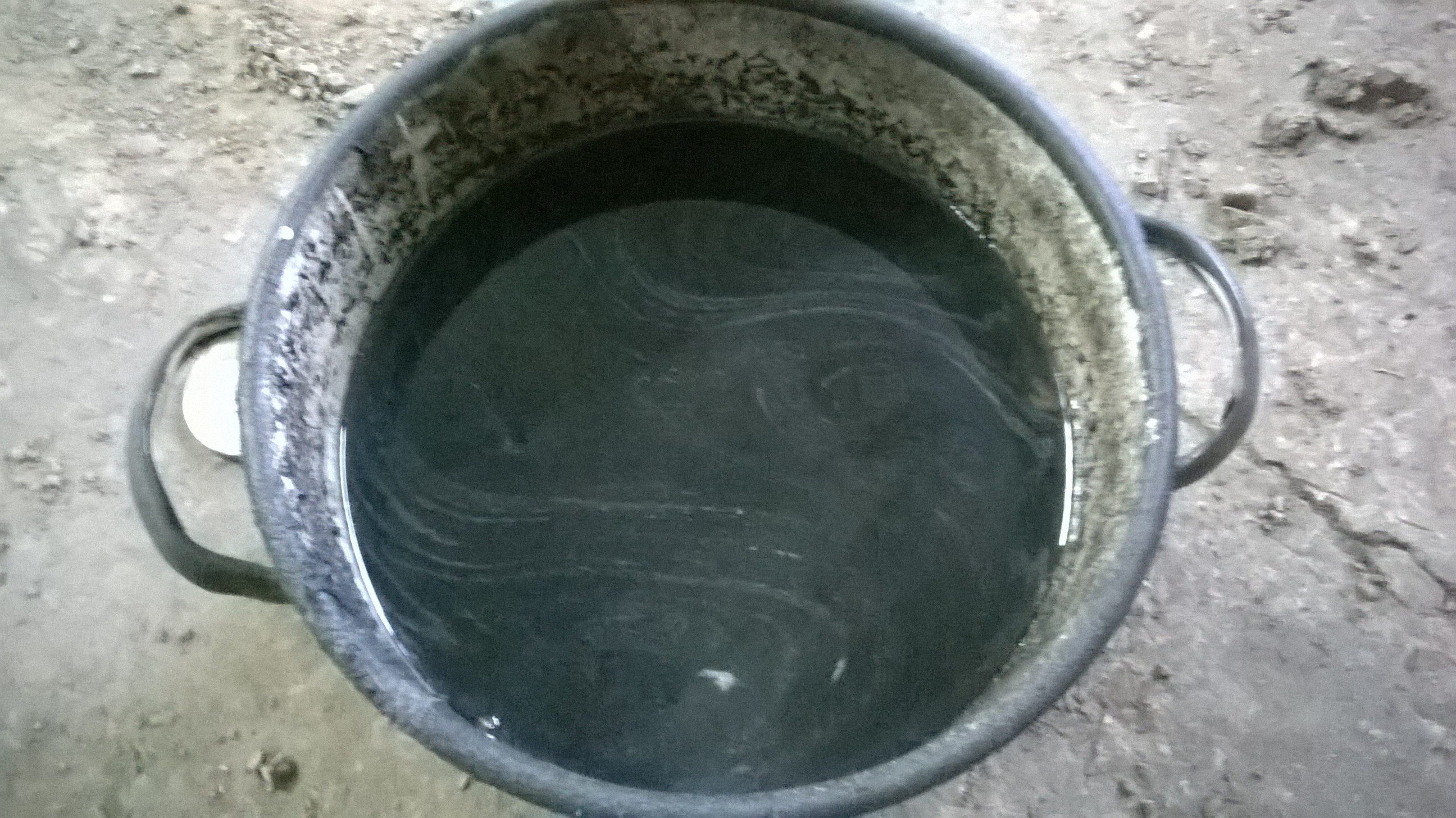

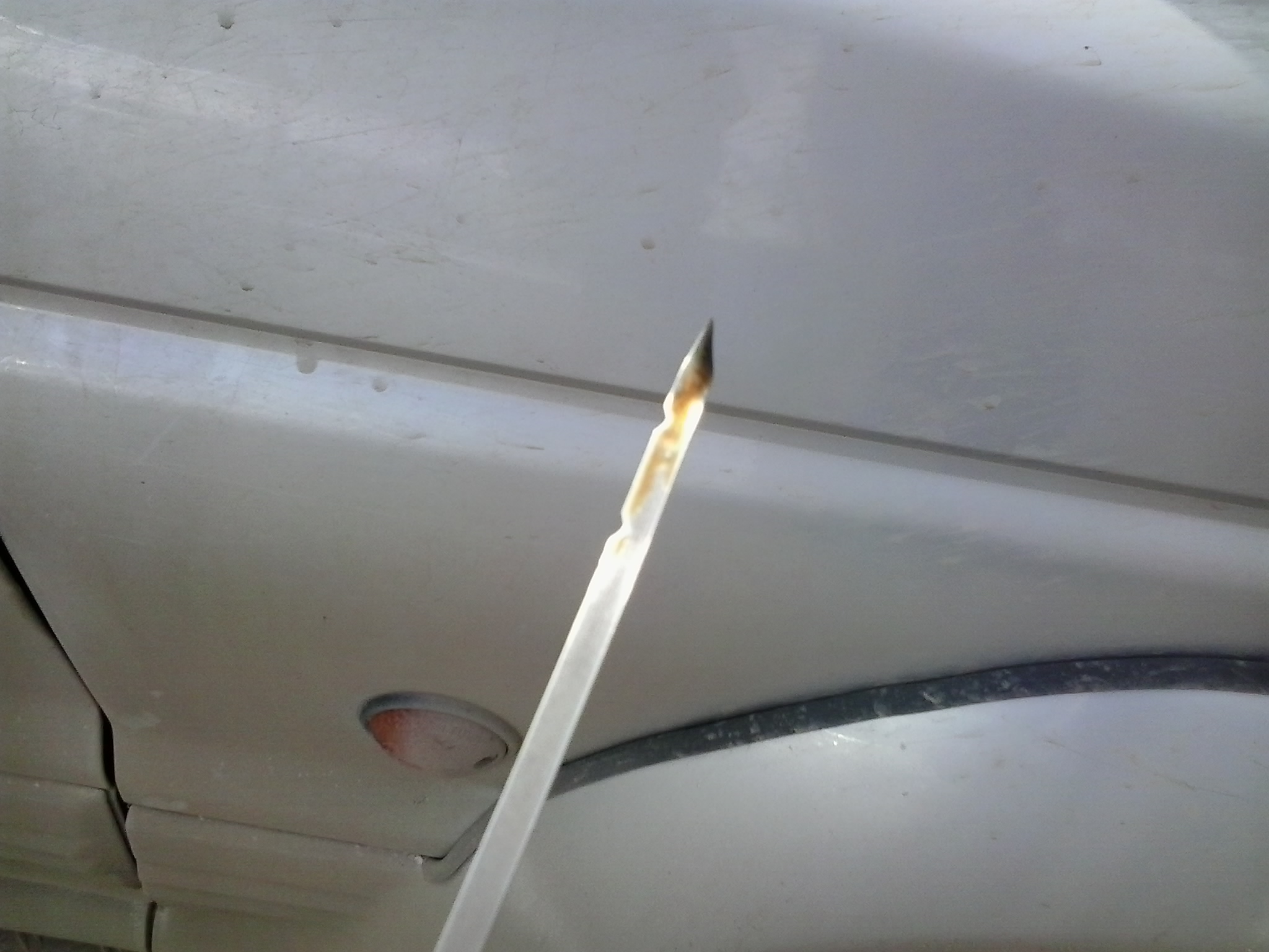

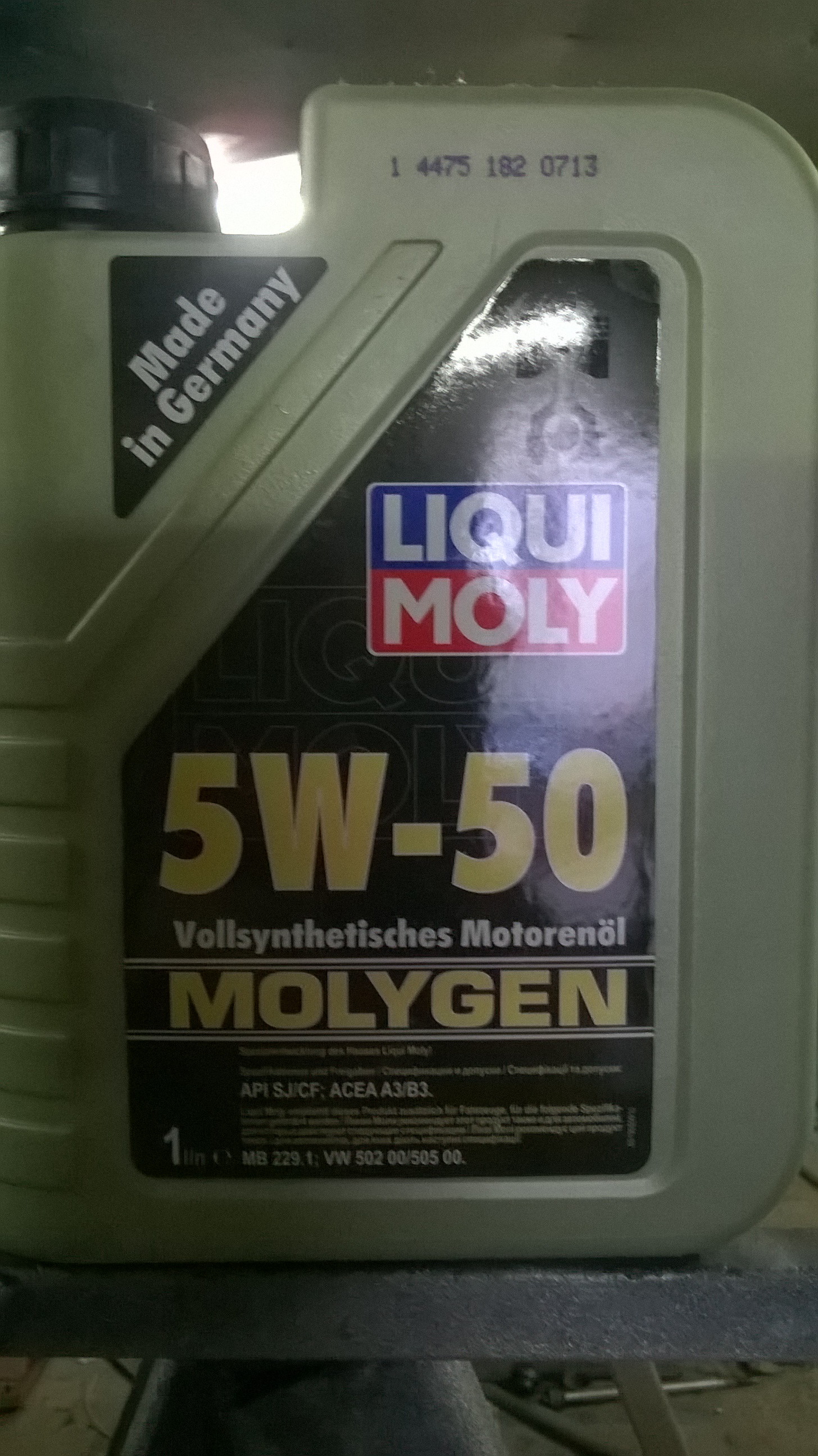

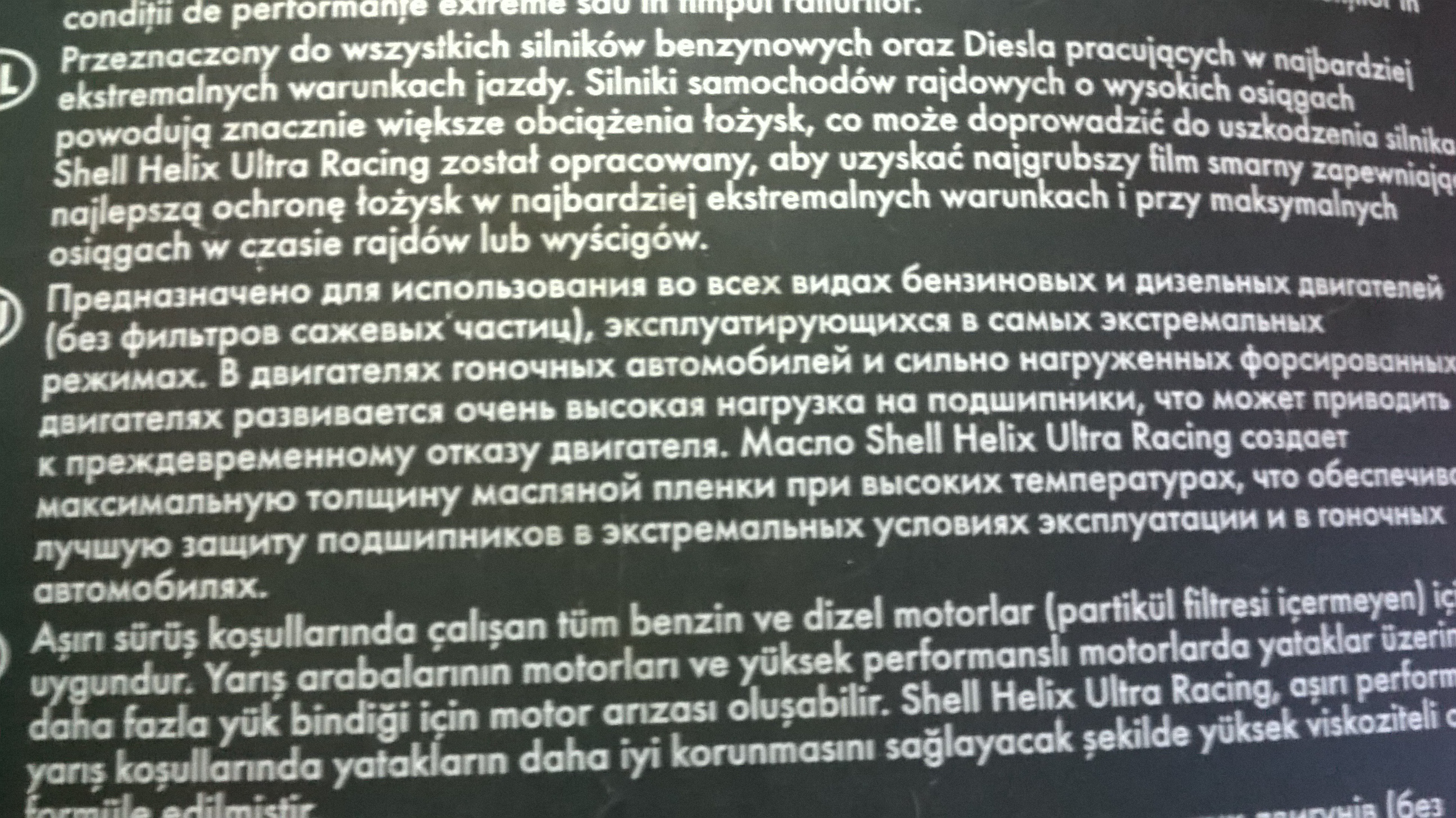

Юзаю два джипа, на одном езжу каждый день, масло LIQUI MOLY 5W50 пробег после замены 8т.км
Второй боевой и перед соревнованиями как обычно заменил все масла, и в двигло налили так называемое супер пупер масло Shell
После 4х часовой гонки вот во что оно превратилось.
Я думал все кранты мотору, а нет залили Кастрюль, подобных симптомов не наблюдаются.
P/S Вот вам и Shell
P/S Вот вам и Shell

Ну масло не всегда чернеет от того, что плохое. Скорее оно чернеет от своих моющих способностей. Главное, что-бы оно не теряло своей структуры и не имело посторонних отложений на всем протяжении своей работы. К примеру любое дизельное масло через 500-1000 км будет черное.
Антифризы к примеру тоже изначально имеют красивую зеленую или красную окраску, но со временем становятся непонятно-бурого окраса. Но не теряют своих свойств.

Блин, ну за 200км оно не должно так чернеть и алюминиевым отливом тоже не должно покрываться. Я на Кастроле уже два этапа прошел, по 400 км, правда без воды, а это 100 км от дома до базы и обратно, ну и там кругов 30 по грязи с одной лужей по арку колеса, ну пусть еще 30 км. Я знаю одно! Shell больше не налью.

Я бы на вашем месте не эксперементиравал с Shell, ИМХО масло гумно! Слишком сильный угар и отложения в двигателе, хрен чем отмоешь.goland79 писал(а):сейчас с зимы лью Shell 5w40 синтетику, доливаю около 1 л на 6000 км (меняю каждые 6000 км). До этого лил полусинтетику Shell 10w40 (угарало поменьше). Если теоретически буду лить синтетику 10w60, то что конкретно изменится? (хочу перейти на более густое, но синтетику, а среди масел Shell такие только спортивные, вроде...).

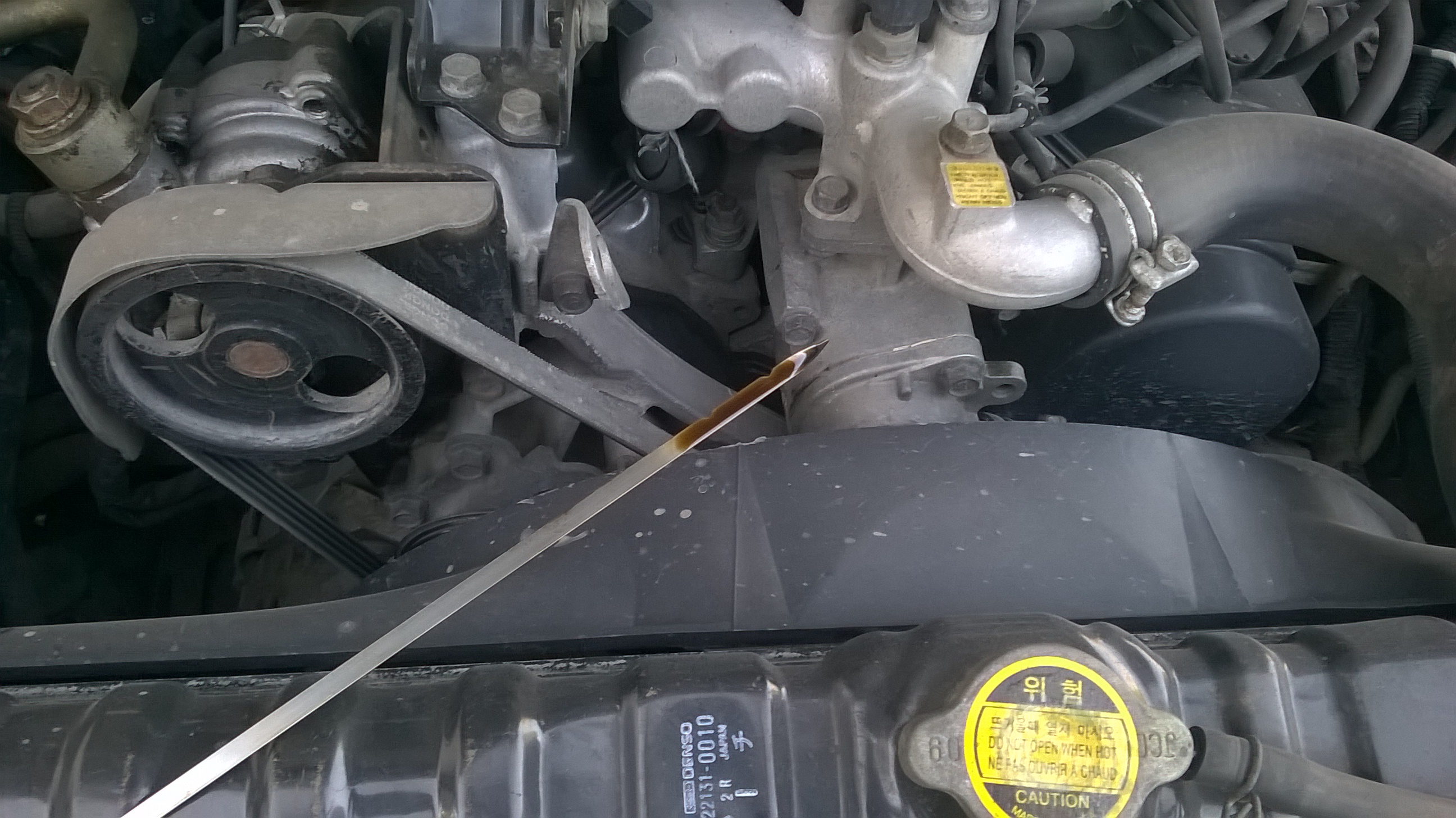

вот, сегодня доливал масло и специально сфоткал. пробег после замены 8984 с копейками км. чернота на конце щупа на самом деле отсутствует - это какой-то эффект фото. на самом деле масло просто чуть желтее чем изначально.
за этот пробег влил 1л масла. сегодня долил ещё 0,5.
