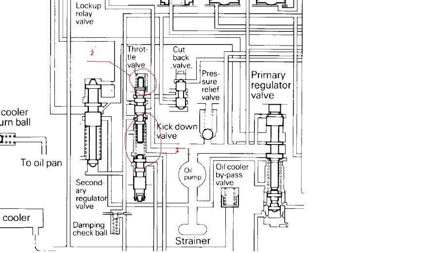

ZILLA писал(а):Угу. Это они самые. Бывает залипает клапан дроссель и проседает пружина под ним.
Добрый день. Подскажите, пожалуйста, партномер этих пружин. В экзисте на рисунке непонятно какая пружина за что отвечает.
Может не совсем понятно вопрос задал. Подскажите, пожалуйста, номерки пружин обведенных на рисунке.
