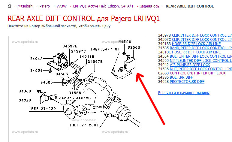

Вы меня нифига не поняли =) :)
Вот про этот блок я говорю.... вот рисуночек:
или я может не догоняю... может эта коробка и есть один единственный комп управления АКПП ?!

Я нахожусь не дома и у меня нет данных под рукой. А вы сами посмотрите, где есть соединение REF. 54-710 и всё встанет на свои места (т.е. нажмите на 54-710 и вас перекинет на нужную страничку)

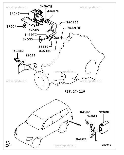

Всетаки я проперся и этот блок управления НУЖЕН ! Без него блокировку не включить. Ставится он в нише правого колеса (по ходу движения) управляет компрессором и датчиком включения блока...
Новый стоит 4 тыс, буду тут на форуме искать...
На четверке вот слева стоит, дифф такой же как на 3
