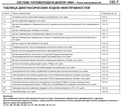

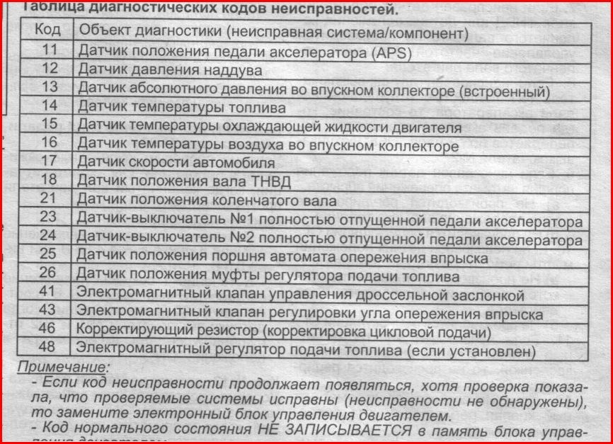

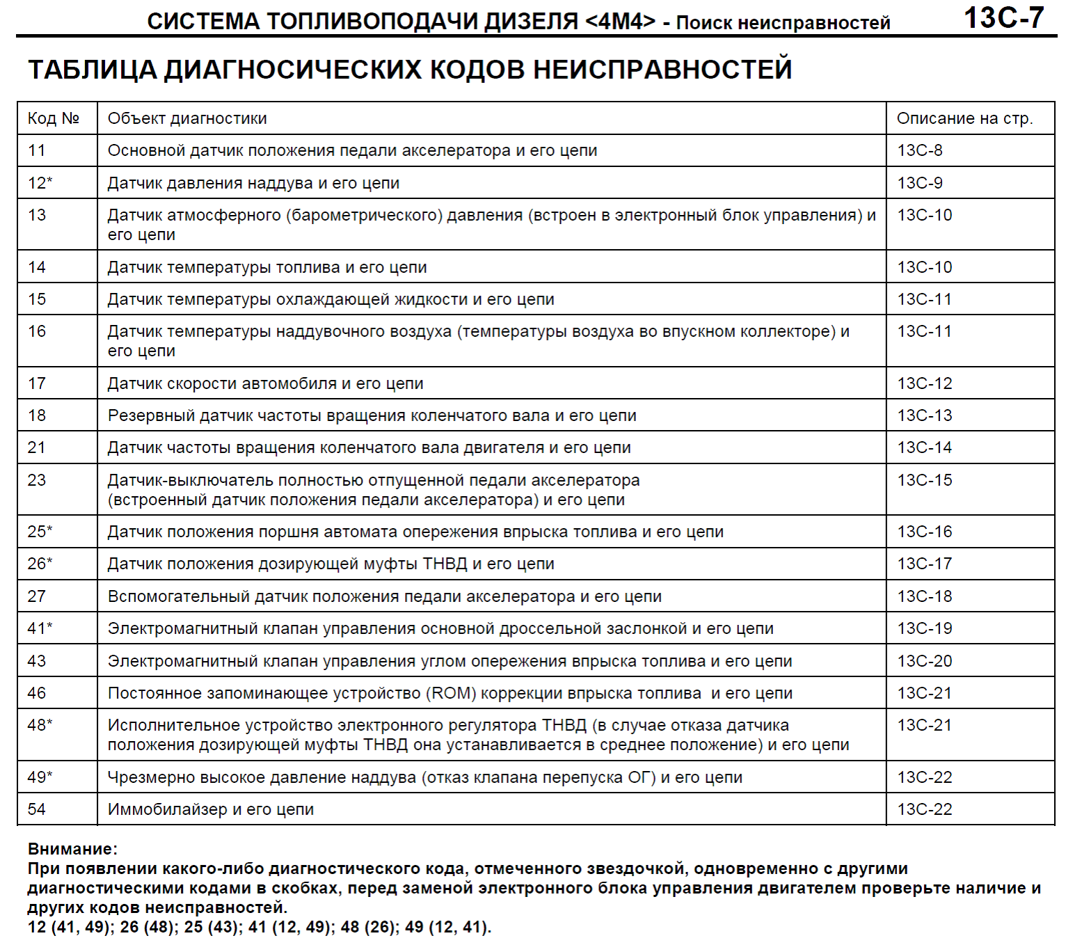

kvov писал(а):Добрый день . Не подскажите, что делать? Ошибки 52 и 41. На холодную заводиться и дымит, как будто дровами топишь. Но дым сизый и двигатель подергивается. Как прогреется, заглушишь и через минут 5 запуск. Чек не горит и работает нормально, обороты ровно и не дымит.
Простите, а что у вас за машина? Здесь по моторам 4м41. А так вот по блоку двигателя 4м41.
Если 52 ошибка по блоку трансмиссии то проверяем соленоид блокировки гидротранформатора (для начала), если по блоку двигателя, то просто забиваем на неё.

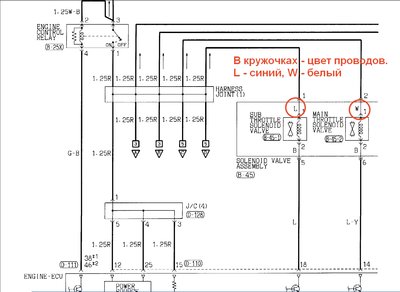

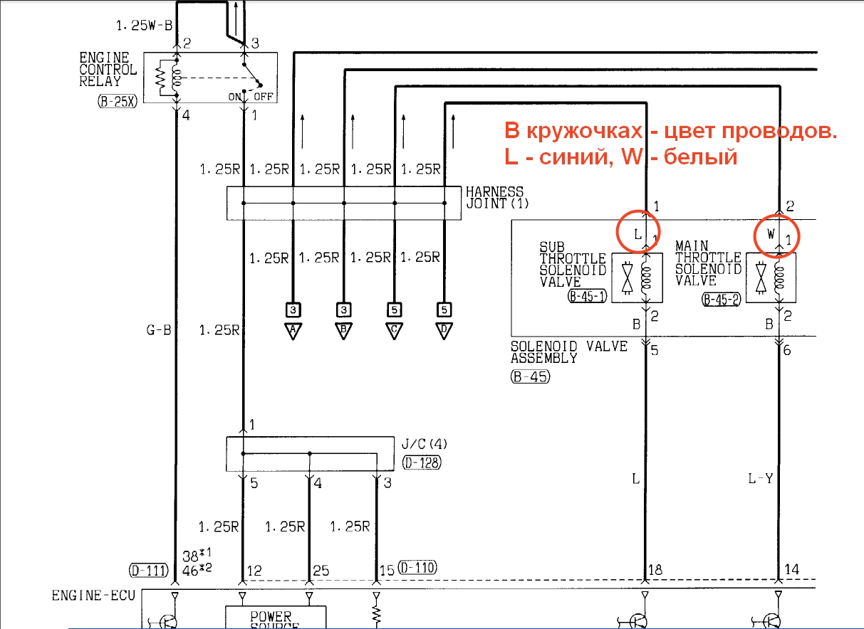

Угу. Соленоидов для управления ДЗ два штуки. С белым и чёрным проводами - для основного привода ДЗ, с чёрным и синим - для вспомогательного. Сорок первая ошибка может вылезти, если сопротивление обмотки клапана основного привода выйдет за пределы 36-44 Ом.
