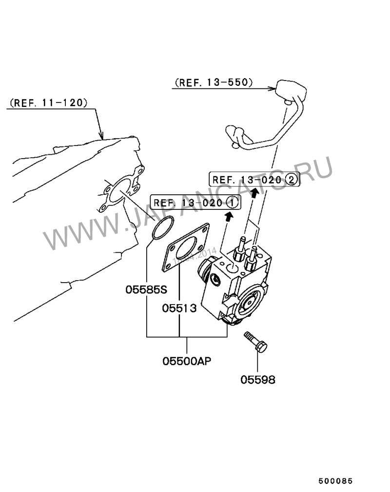

Это насос

Не сильно по колено, больше ржавчина на дне, да и сетке пздц. Просто я боюсь что ТНВД накрылся, потому что с засорением я катался месяц и ничего а тут не едет и все.

Вот при замене свечей, отмоется впускной коллектор, заодно выдернуть фильтрики из форсунок и поставить новые. Тнвд не убьешь, если не подключишь установку для промытия форсунок, типа винсом. Просто снять впуск, грубо говоря труба алюминиевая, только гнутая и почистить внутри от сади механически, с применением химии. С форсунок достать сеточки, их скорее всего так же забило, как и в насосе. После этих процедур машину не узнаешь)))
