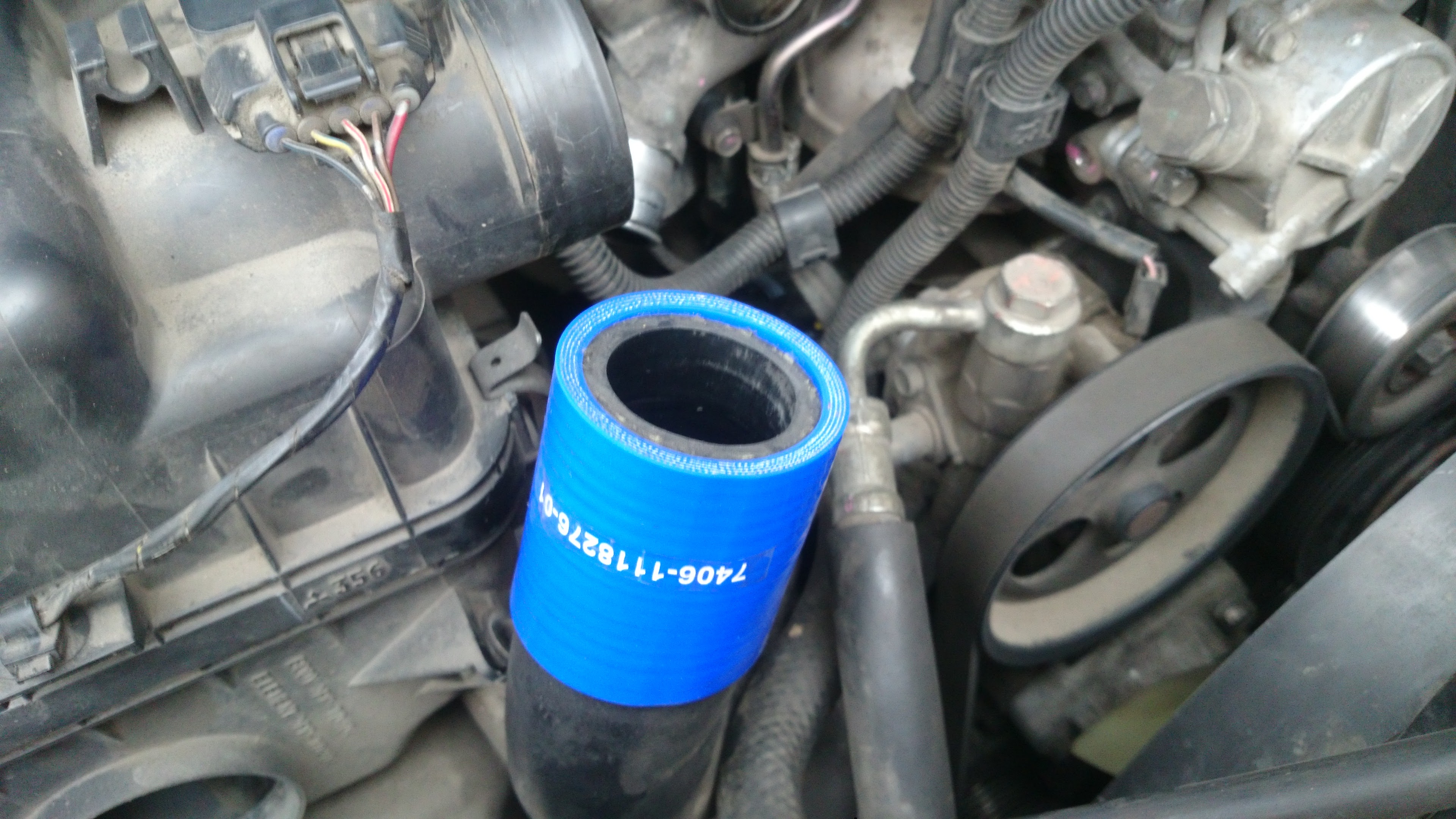

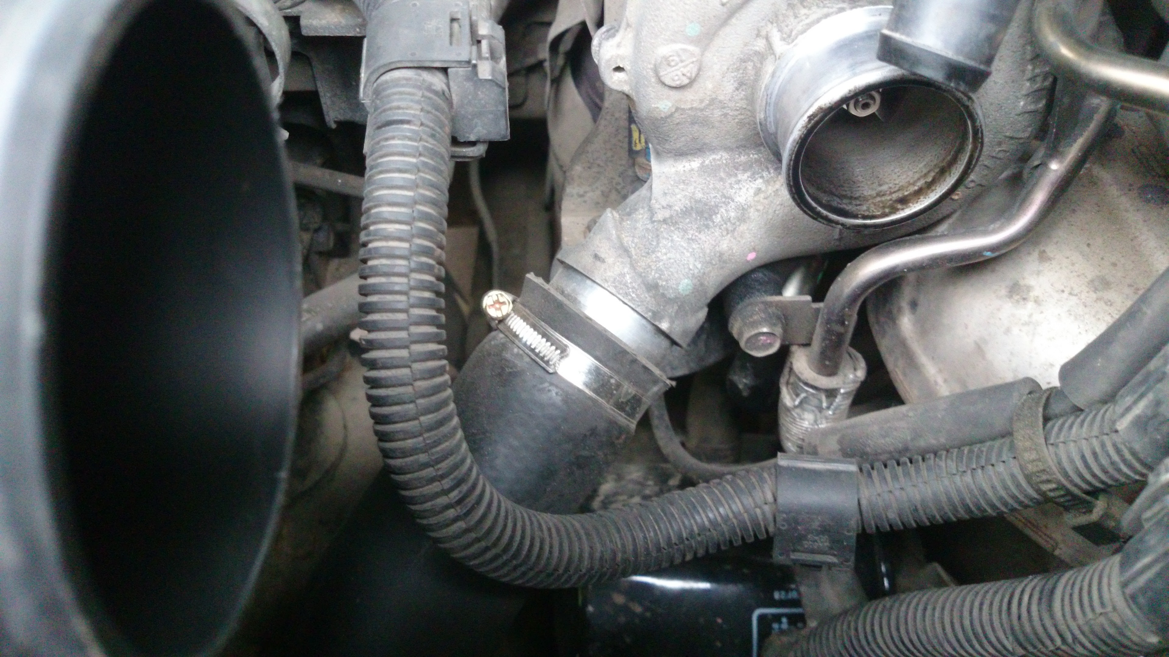

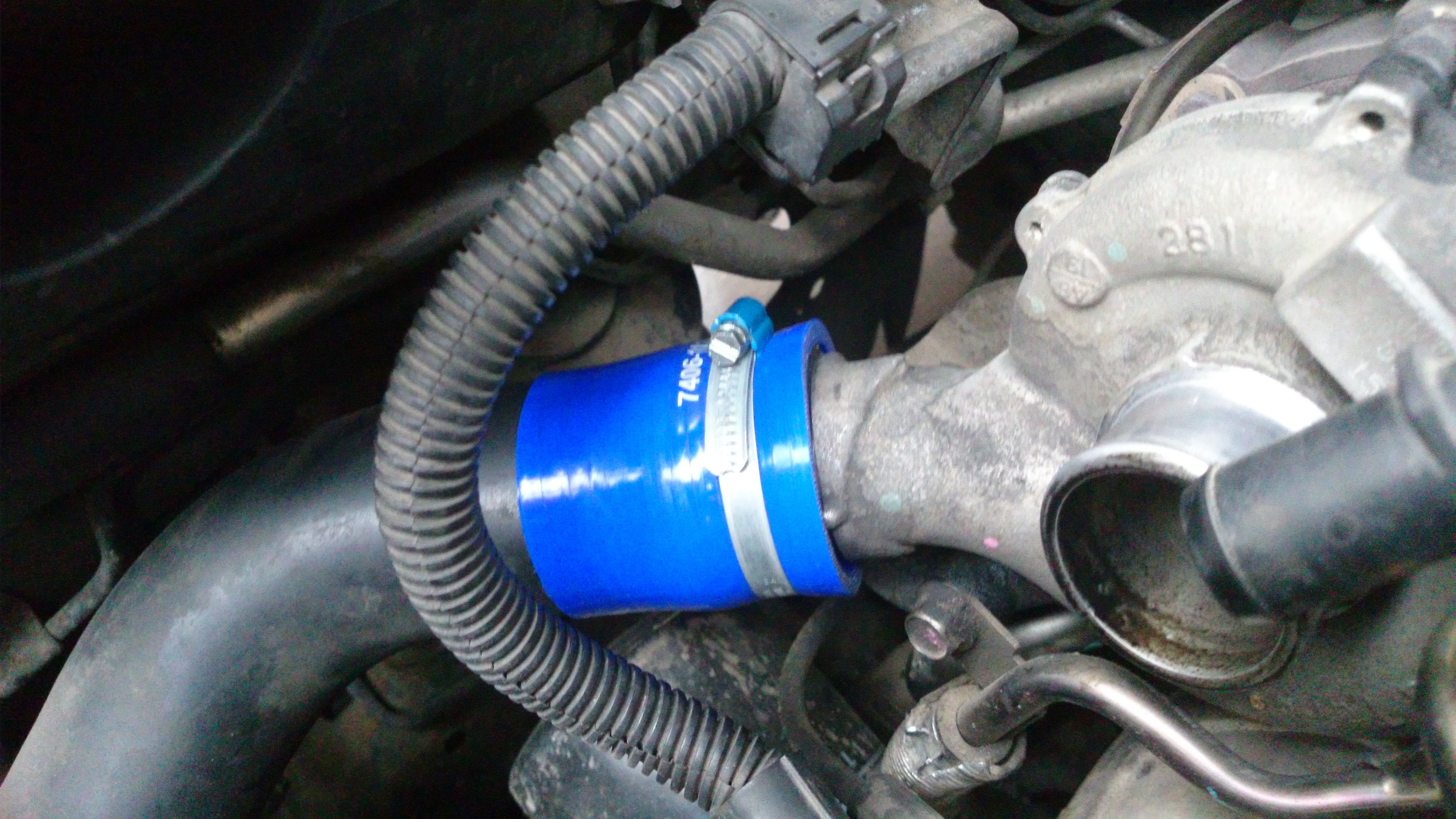

Вспоминая о том, как кончился первый патрубок, могу сказать, что началось все с прорезания патрубка хомутом. Решил модернизировать это слабое место.
Решил, что одев снаружи дополнительный патрубок, увеличу площадь давления хомута и тем самым уменьшу вероятность прорезания штатного патрубка.
В итоге купил за 100р вот такой патрубок с внутренним диаметром 50мм: Получилось вот так: Бюджет составил 150р вместе с новым хомутом.

элегантно. но 2 с лишним доллара -многовато. можно подмотать на штатный патрубок изоленты - результат будет подобный и можно оставить прежний хомут. причем в хомуте наждачкой срезать его грани неровные. но это- для бережливых ( тем,кто копит на бентайгер)

Я ведь не против, если ты сумеешь сделать "как бережливый". Мне, как живущему в России, бюджет показался не очень высоким. Видимо, в дружественной РБ это дорого. Наждачь( бери шкурку и херачь!), что твоя душа желает. Я говорил про площадь давления хомутом на патрубок в районе сжатия. Но это не для тебя,ЮЮ!юрий юрикович писал(а):элегантно. но 2 с лишним доллара -многовато. можно подмотать на штатный патрубок изоленты - результат будет подобный и можно оставить прежний хомут. причем в хомуте наждачкой срезать его грани неровные. но это- для бережливых ( тем,кто копит на бентайгер)

так мы тут у себя полностью зависим от "алигантосци рашэнняу" нашего мозаичного - что он отожмет в "обмен на поцелуй". поэтому пользуем изоленту, вместо шлангов. есть немало размеров дюрритовых шлангов бОльших, чем патрубок диаметров ценой в максимум 10 центов за такой отрезок. идея правильная: распределить нагрузку хомута на бОльшую окружность и уменьшить резку хомутом тела основного шланга

Сходи в магазин автозапчастей. Посмотри наличие патрубка по артикулу. Я, ведь, не с проста, сфотографировал сам патрубок. Но!!! тебе это не надо: ты не разгоняешь автомобиль больше 100 км/ч!
