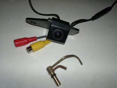

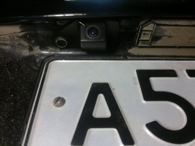

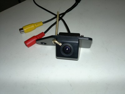

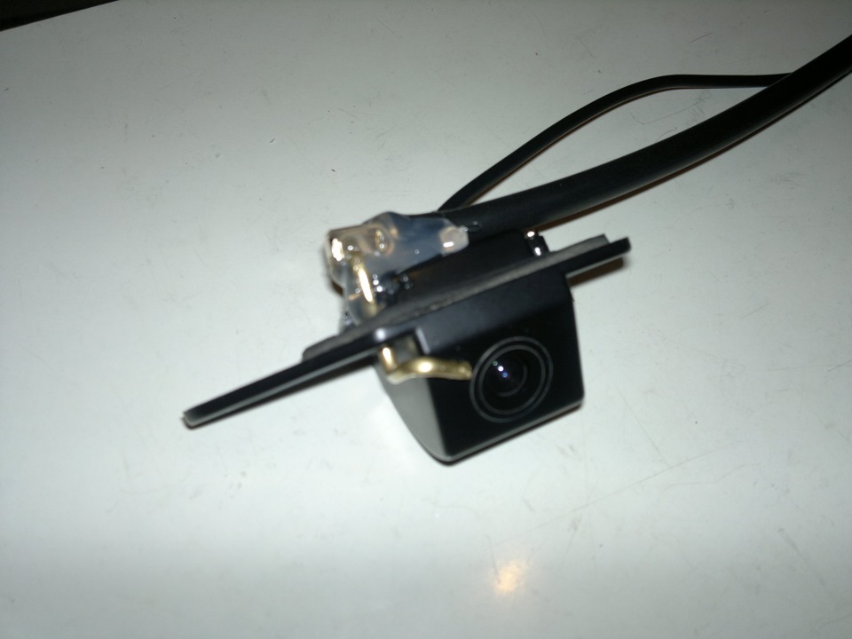

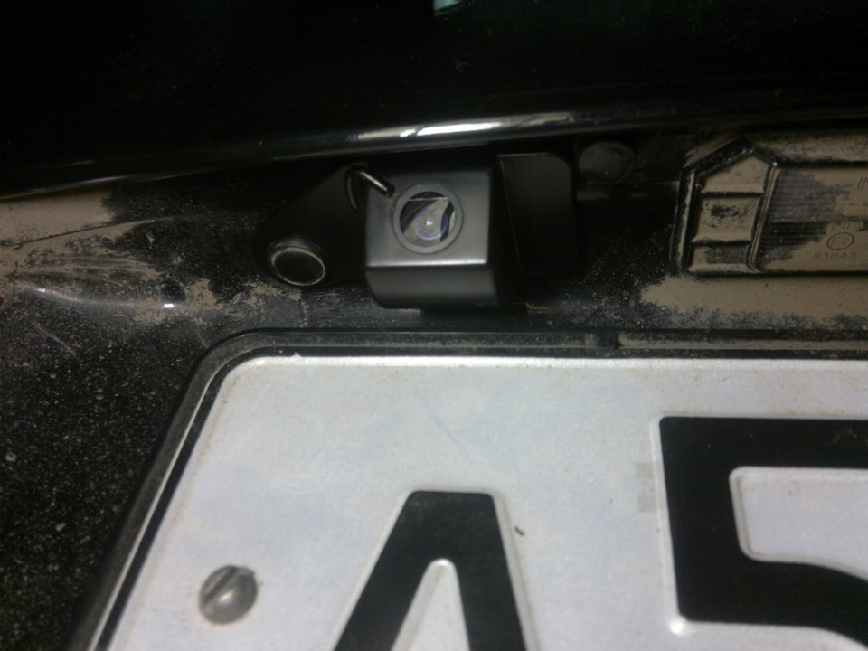

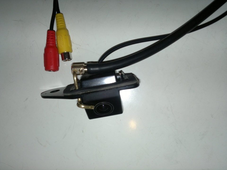

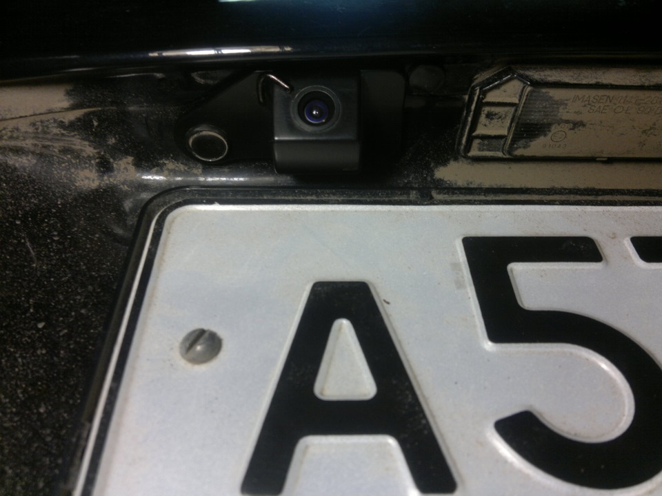

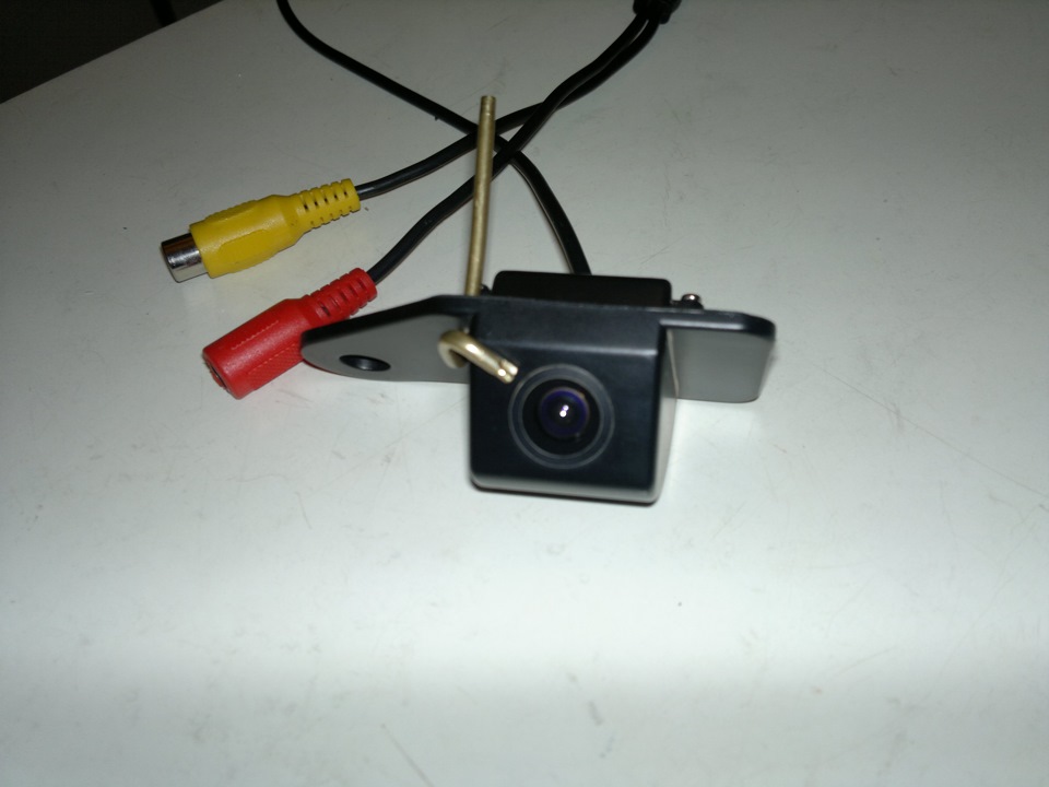

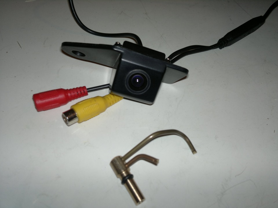

На просторах Инета, нашел еще один вариант исполнения омывателя камеры.
Сделано на ASX, но можно так сделать на любом авто. Думаю очень интересный вариант.
Общий вид.
Общий вид.
Вуаля.
Вуаля.
Термоклей. Готово к установке.
Все соединено.
Все соединено.
Сопло рассверлено до 0.8мм
Исходные материаллы. Трубочки это сопла ускорительного насоса от карбюратора Самары.

Studebeker писал(а):На просторах Инета, нашел еще один вариант исполнения омывателя камеры.
Блин, мою идею сперли! :-( ::-D:

Так мне больше нравится. Возможно сделаю. Пока протираю....

Выглядит симпатичнее, чем пупок форсунки. А если надо отрегулировать струю? Эта трубка нормально гнётся?
BabyHummer A-328
Сообщения: 6030
Двигатель:: Бензин 3.8
Откуда: Москва, Бабушкинская
Благодарил (а): 166 раз
Поблагодарили: 212 раз
Re: Форсунка омывателя для камеры заднего вида
Сообщение BabyHummer A-328 »
Res писал(а):Выглядит симпатичнее, чем пупок форсунки. А если надо отрегулировать струю? Эта трубка нормально гнётся?
Да. Это полностью латунная деталь. Писюны от карбюратора.
