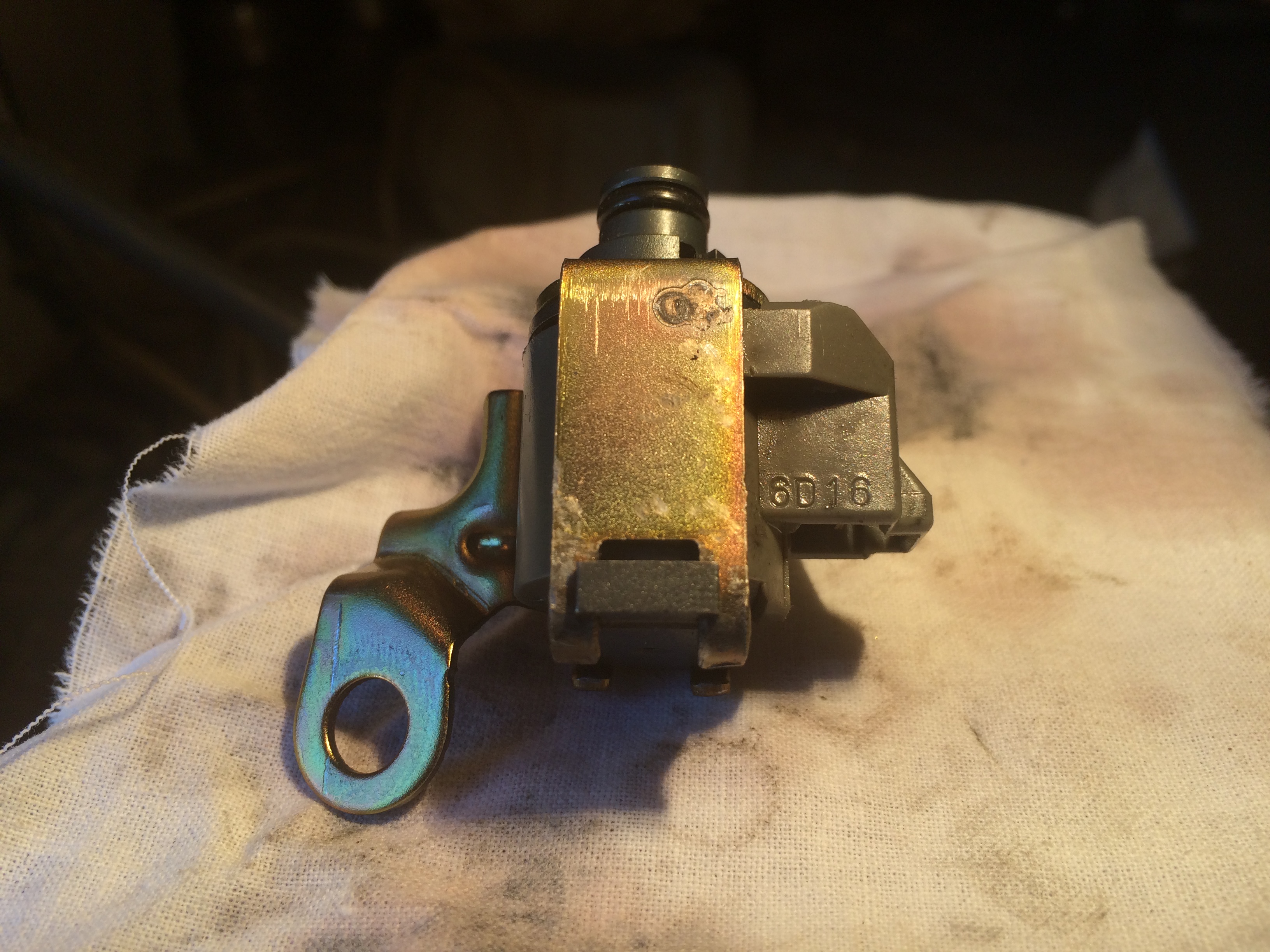

Наконец промыл акпп и поменял масло,ну и вот нашёл свою неисправность,как и показывала само диагностика,саленоид 1-2 передачи,номер на нем 6D16,а на соленоида блокировки ГТФ номер 6D15.
Читал что акпп айсин ставили и на исузу,и у них были похожие проблемы с АКПП как у меня,думал что саленоиды у нас одинаковые,и пропаяв его проблему устраню,но не тут-то было соленоид помер совсем и припарации не подлежит.Исходя из этого хочу спросить у знающих и особенно у нашего уважаемого ZILLA ,номерок каталожный и с чего ещё его можно подобрать.
Вот нашёл номеров родного вроде MR263027,можно с чего подобрать ,а то ждать от12-18дней и ценник не гуманный,буду пака искать б\у.
