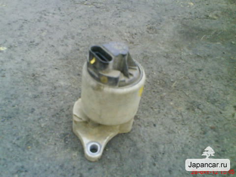

А я вот, кстати, тоже темы те про глушение EGR читал и нифига не понимаю, отчего должен гореть "чек" ?
Одно дело, если ты клапан EGR удаляешь вообще и трубки его глушишь. Ну еще можно предположить, что система как-то анализирует его присутствие и поступление вакуума на актуатор.
Но вот если непосредственно под сам клапан (вакуумный актуатор) EGR подложить прокладку (заглушку), или еще лучше - заглушить ему выхлопные газы прямо на выпускном коллекторе - то мозги как об этом узнают?
Никак.
Так откуда чеку взяться? Неоткуда...
Открывается он тоже очень редко на прогреве, а обычно когда обороты выше 3000 и газ в пол. То есть по трассе на дикой скорости или при обгонах.
Соответственно при обычной езде откуда взяться повышенному расходу? Я х.з...
Мож чего не так себе представляю. Разъясните?
Никак.

На авто вот с такой системой клапана егр проблем с "заглушкой" нет ,главное что бы сам клапан был рабочий ,ставь прокладку и ноу проблем. У нас другая система чем у европы. Обрати внимание на диафрагму клапана ,даже если немного поднимать обороты она приходит в движение,или пережать шланги идущие на клапран ,на хх работа двс меняется,мАло заметно но это есть . Так что не всё так просто,ошибка вылетает не сразу.
На многих авто пробовал глушить, но всегда со временем всё возвращалось на место.
Я просто не понимаю зачем егр глушить? что бы в коллекторе было чисто? Так любое авто через определённый промежуток времени требует к себе внимания,снять через 50-60тыс пробега и почистить ,не составит труда в любом авто,,,
А если "двигло" убит в хлам ,там и так всё засрёт и без клапана егр....
Всё это касаемо "бензинки".

Вопрос ,без крышки бензобака на многих авто загорится чек?hc2hunter писал(а):А я вот, кстати, тоже темы те про глушение EGR читал и нифига не понимаю, отчего должен гореть "чек" ?
Никак.

на впуске МАП стоит, он чухает перекрытие, и чек рисуетhc2hunter писал(а): как об этом узнают?
Никак.

Это прекрасно, но что он там "учухает", если он-то как раз на впуске?
Ему пофиг, что там происходит после дроссельной заслонки.
Собственно, если почитать темы про перекрытие EGR на Паджерах/Монтерах-3, то можно сделать вывод
1. на 6G74 GDI перекрывают тока впуть. без последствий. и польза весьма большая.
2. на 6G74 MPI иногда может загораться чек.
3. на 6G75 MPI чек вроде не загорается никогда, но иногда приходится переобучать холостой ход.
В случаях 2 и 3 если мотор и так работает нормально, перекрытие не дает ровным счетом вообще ничего.
Зато, от самого EGR и есть приличная польза для мотора!

Что и требовалось доказатьhc2hunter писал(а):Это прекрасно, но что он там "учухает", если он-то как раз на впуске?
Во-первых он слегка снижает температуру в камере сгорания (пишут что обычно с 1600 до 1500 градусов, примерно). А также если попадается некачественное топливо, то выхлопные газы очень эффективно помогают избегать детонации. Собственно, в логике работы EGR это также заложено - помощь при детонации именно при разгоне двигателя, и это хорошо наблюдается как работает EGR. Пока мотор набирает обороты 2-3-4-5-6 тысяч - он открыт. Как только динамика набора оборотов прекращается - он сразу закрывается.
Мало обладать остроумием - нужно ещё уметь избегать его последствий..

Не знаю что там и кому требовалось доказать...DDT писал(а):Что и требовалось доказать
Но вот моей машине уже 13 лет, и пока EGR не отключался и не глушился ни разу, разве что только снимался для промывки и чистки от сажи.
И проблем с ним нет никаких, поэтому что-то глушить не вижу никакого смысла вообще.
