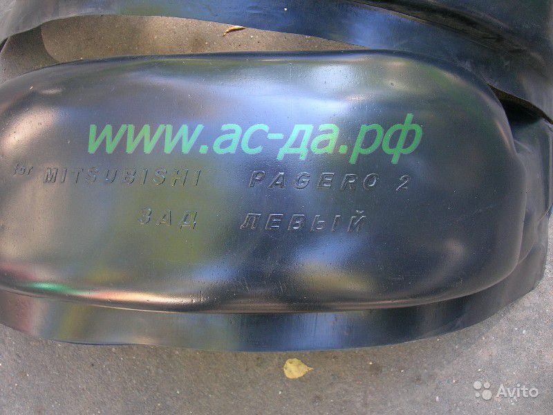

Есть на Авито подкрылки: https://www.avito.ru/moskva/zapchasti_i ... _415777729
Но они на PAGERO2 (не для PAJERO2). Типа Питер. Дорогие и кривые. В общем остерегайтесь подделок!
Я покупал в паджерошопе, качество отличное.
