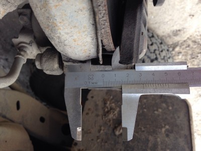

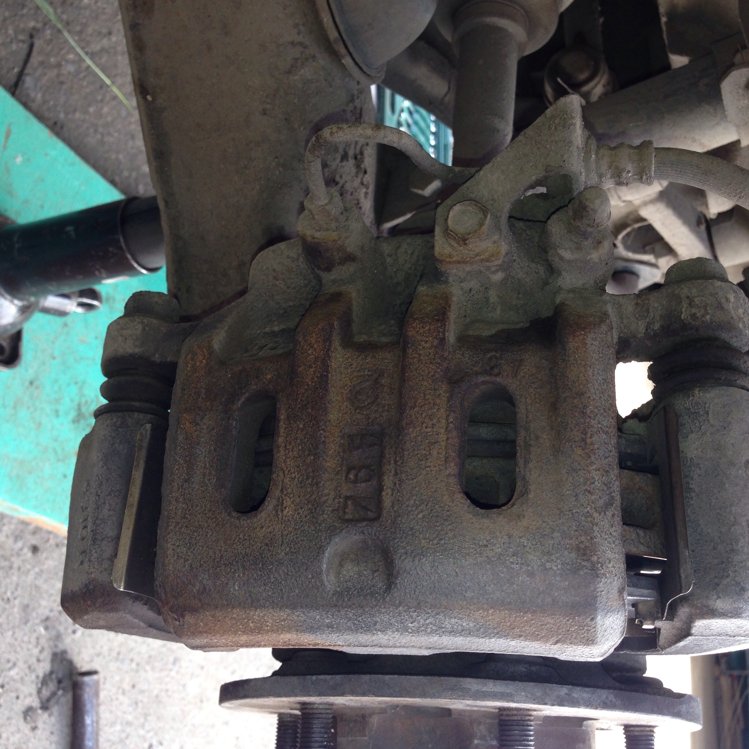

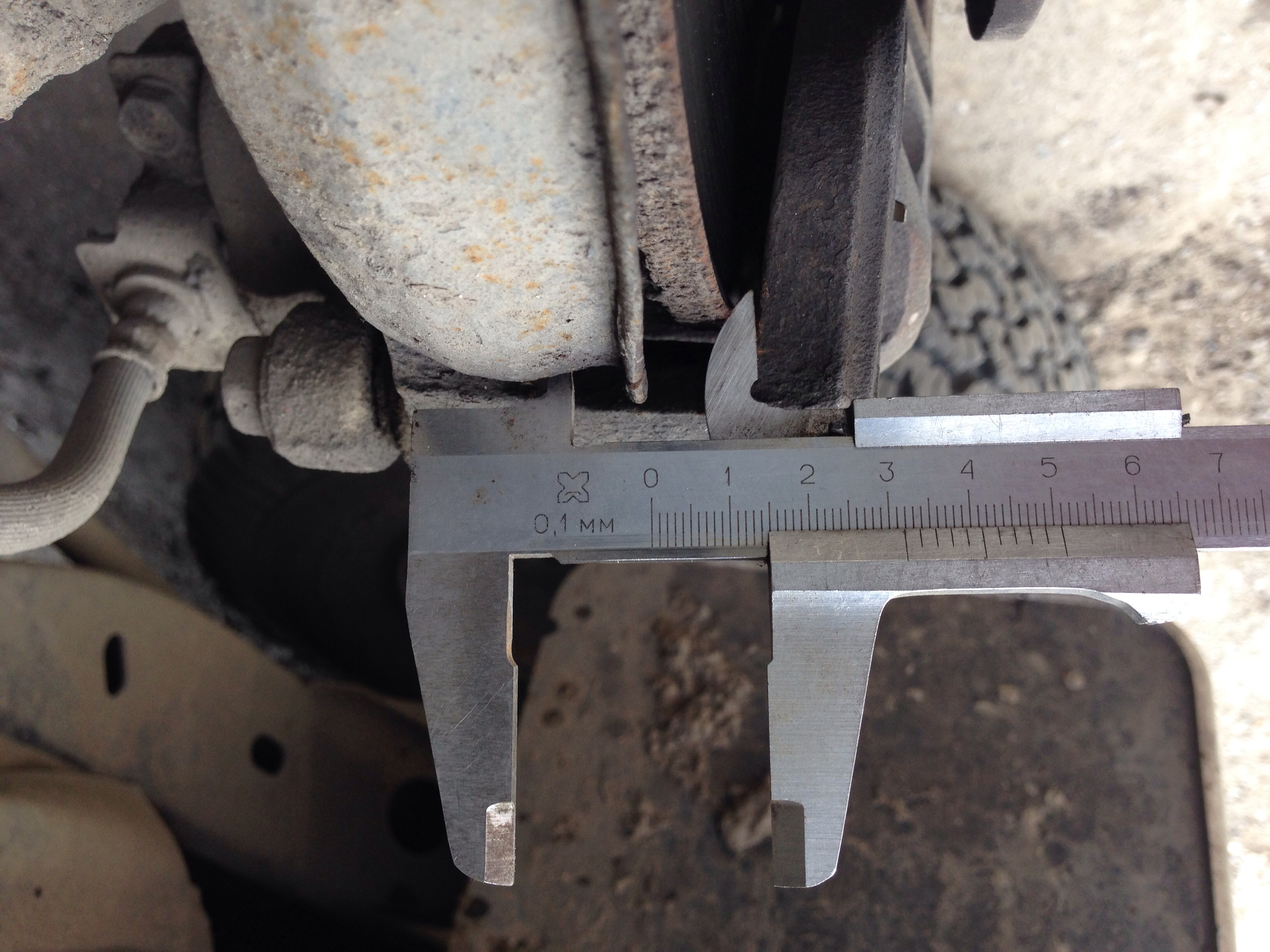

Алексей, а можно вопрос? Что значит 15 и 16 диск? У меня колесные диски r15 а скобы, которые я взял здесь на форуме, не встали, т.е. диск зажимают ширина где-то 27мм а у моих (на фото 32мм!!) Юрий Васильич(Джипер) как бы сказал, что таких на П2 не существует... У меня направляющие разболтались и звенят.алексей - Маленький Мук писал(а):Да одинаковы они всеединственное отличае в скобах 15й и 16й диск , уточняй какой. если у тебя 16й то 15я скоба не полезет

У меня та же фигня, поставь проставки под скобу 0,5-1 мм, если диск зажимает, у меня все работает на 6G74 суппорта для 27мм диска, на дизелях и 3ках 24 мм, но я от дизельного поставил суппорт, который у меня заклинил все подошло!!! Но надел кое как с новыми колодками, но ничего, все нормально

Диски колесные есть 15е и 16е и тормозные диски также под разный размер от сюда и разница в скобах тормозных вылет разный
16 тормозной пр на 1.5 см больше чем 15й
