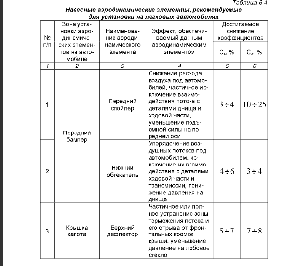

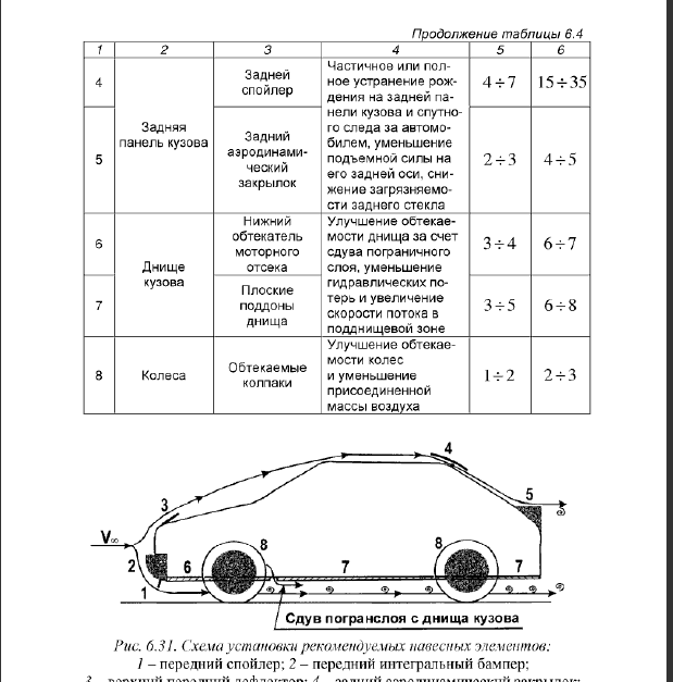

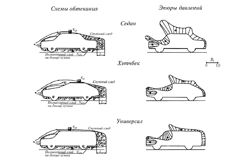

Тем, кому интересна аэродинамика
И наглядный пример, как меняется поток воздуха при установке обычных рассекателей
