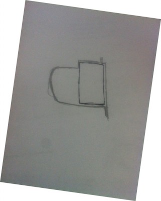

ага. завтра сделаю подробнее фото и свои мысли....нарисую....сегодня перерыв,

Я не люблю вваривать уголки и пр. Люблю делать деталь из листа. Но тут уже дело вкуса, а прочность будет по-любому.

ну в общем понял как делать....сначала восстанавливаю продольную полосу, как ты говорил. и потом уже с ней завязываю все остальное....

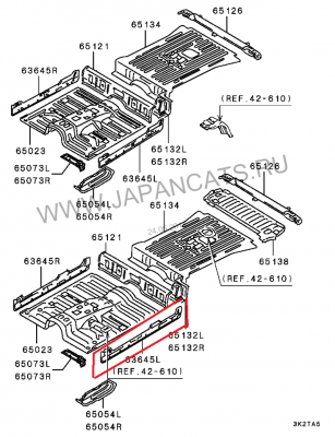

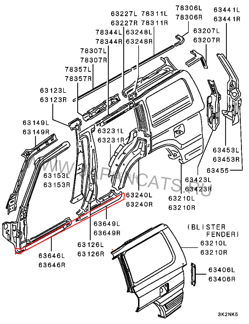

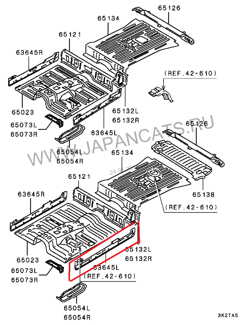

отмесено красным что востанавливаем и привариваем новое...

- Владимир Михайлович
- Сообщения: 6287
- Откуда: Питер
- Откуда: Санкт-Петербург
- Благодарил (а): 69 раз
- Поблагодарили: 179 раз
Re: Пороги. Восстановление.
Правильно. Только не забывай постоянно контролировать зазоры дверей и плавность их закрывания, и общую "бочкообразную" линии боковины, чтоб средняя стойка была на месте. На толщину металла не скупись, утяжеление мизерное, а долговечность значительно увеличивается.

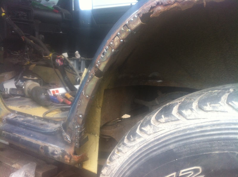

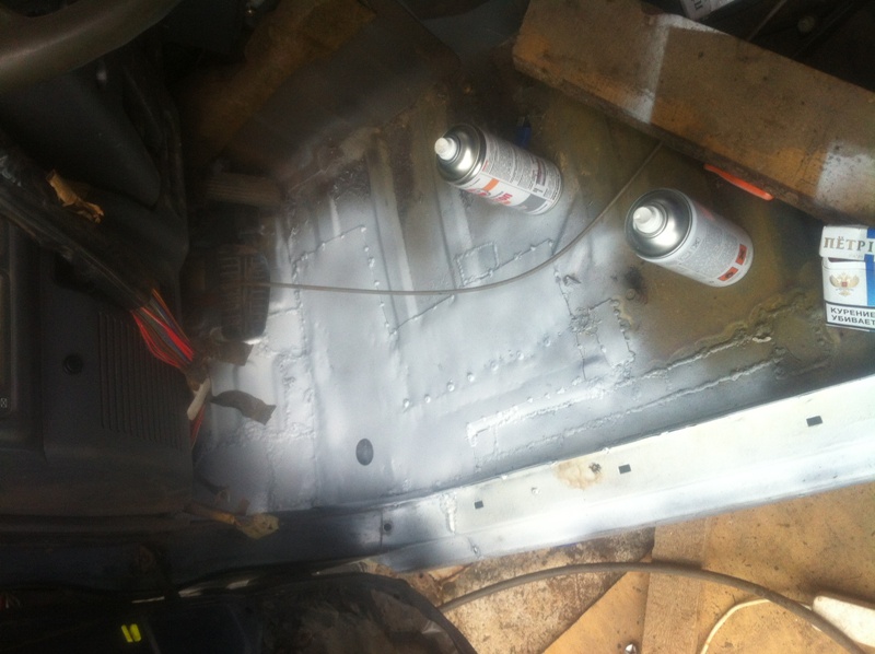

Занялся сегодня передним телевизоров и арками передними.....

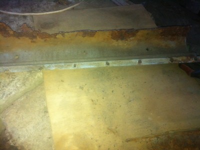

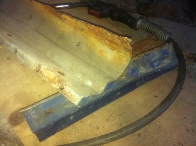

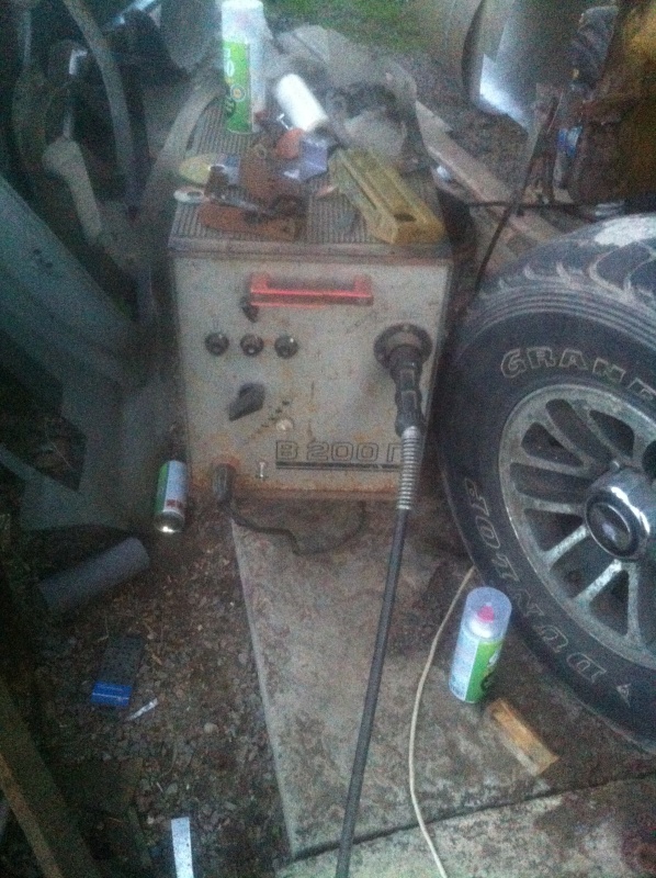

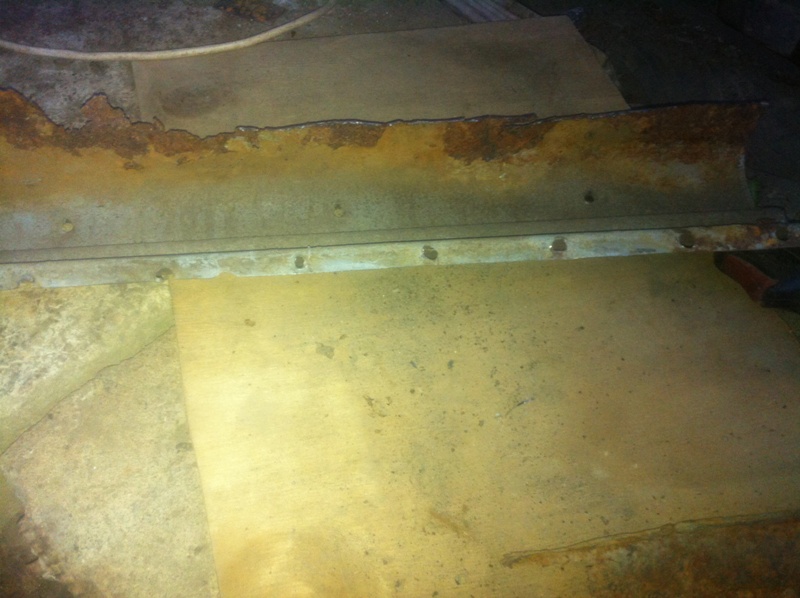

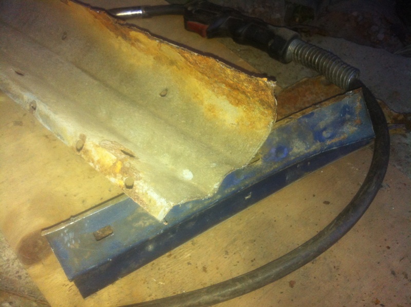

ну вот и у меня пару фоток...
что имеем:
сам сварочник
пороги(на фотке видно, что сгнила только нижняя часть порога)
внутренний порог(не стал делать толстым, ибо думаю как туда запихать усилитель, и надо ли вообще)
Если сегодня не забуду - сделаю фото уже стоящих порогов снизу, что б было понятно что и как делал...
что имеем:
сам сварочник

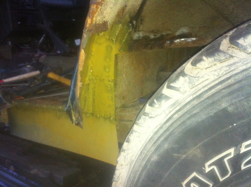

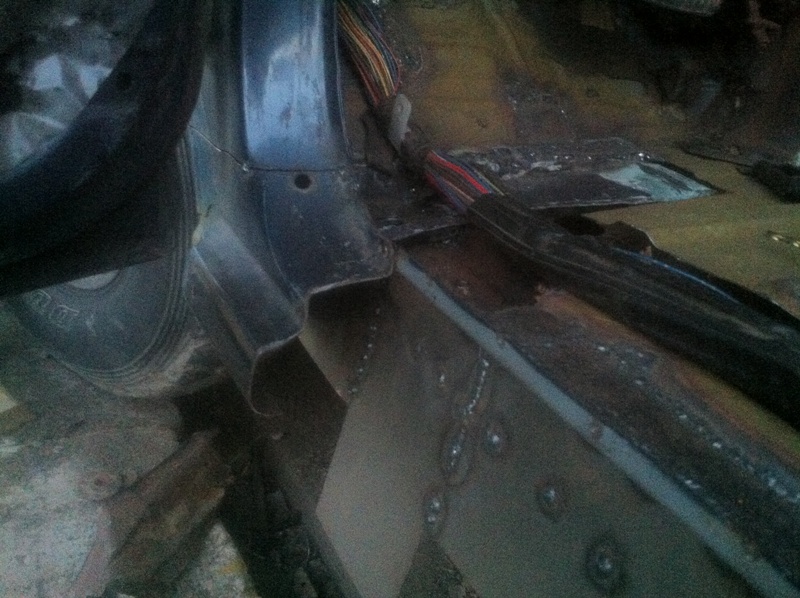

сегодня такую же пластину буду делать, как на последеней фото

единственное -фото наоборот повесил, как говорится не по порядку...
2bubl: если есть возможность - жопу вывеси, будет проще подбираться...
в смысле на что нить поставить, колесо снять

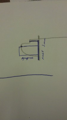

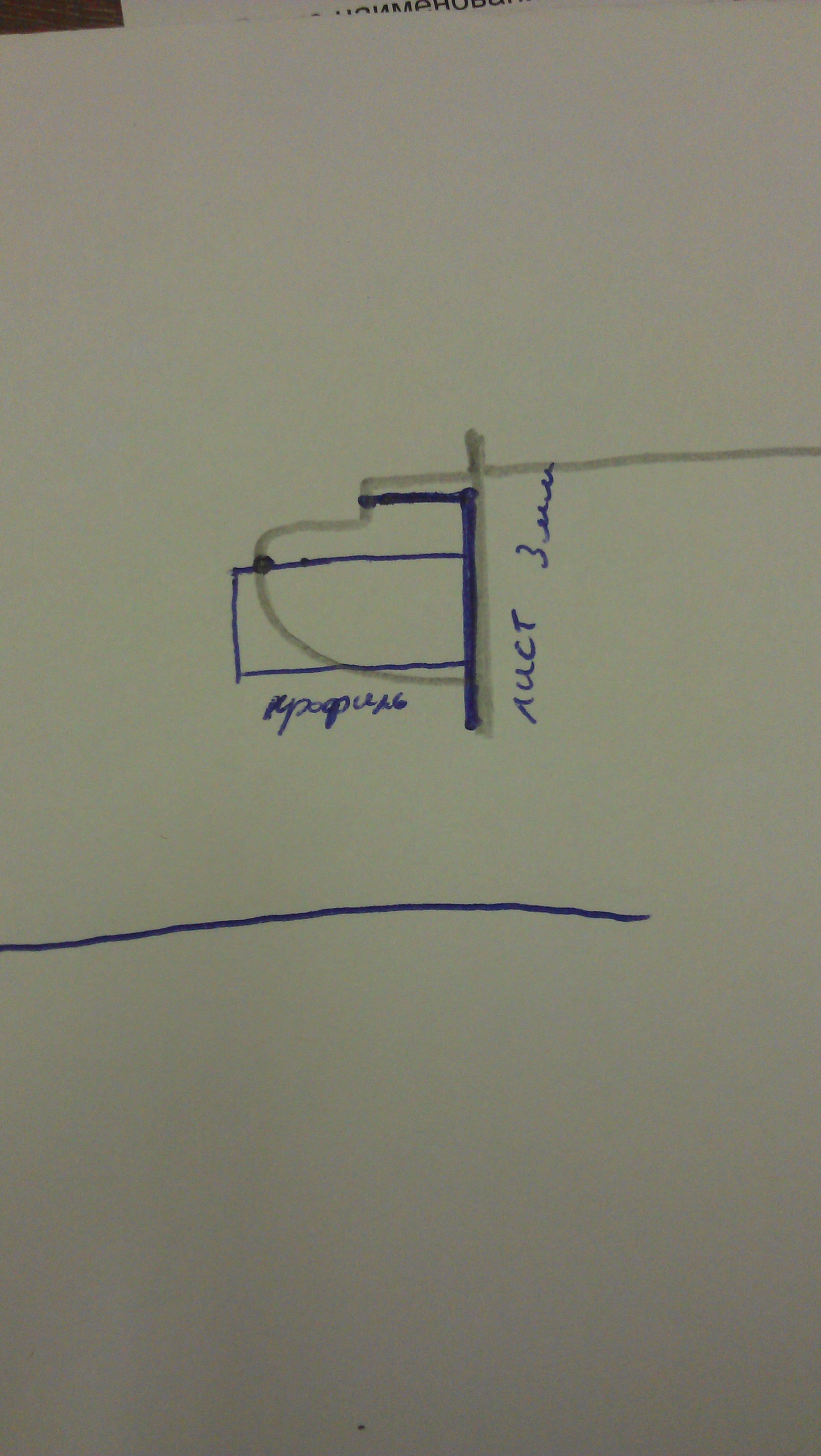

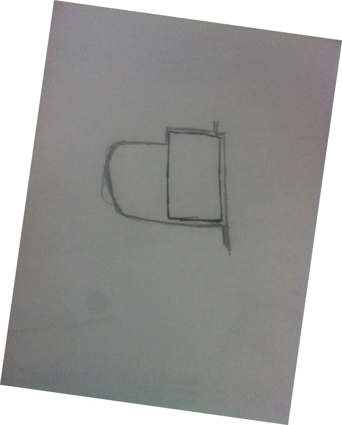

вот схемка, как планирую делать порог. может еще между пластиной и профилем , будет усиление или уголок
- Сообщения: 6287
- Откуда: Питер
Вот этот лист делай выше, до верхней точки порога, это выше уровня пола миллиметров 20. К нему будешь приваривать пол.
ну да. ну буду в ровень ешл делать , как идет кромка ...ну да......думаю как это лист приваривать.....либо просто стыковать и приваривать, или изонуть буквой Г и загнать его под кромку, где пластик крепился....внутри Г можно уголок приварить еще. и потом уже или швейлер или лист изогнуть....
- Сообщения: 6287
- Откуда: Питер
Если гибочного пресса под рукой нет, проще не гнуть, а приварить.
феном еще хуже, плавится и как скатина липнет. думю стамеской или шпателем кким то....
По поводу порога, пока думаю....можно и так попробую. листогиба конечно же нет....
