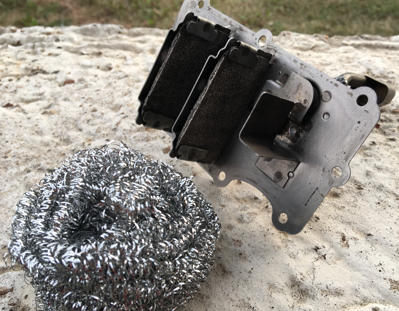

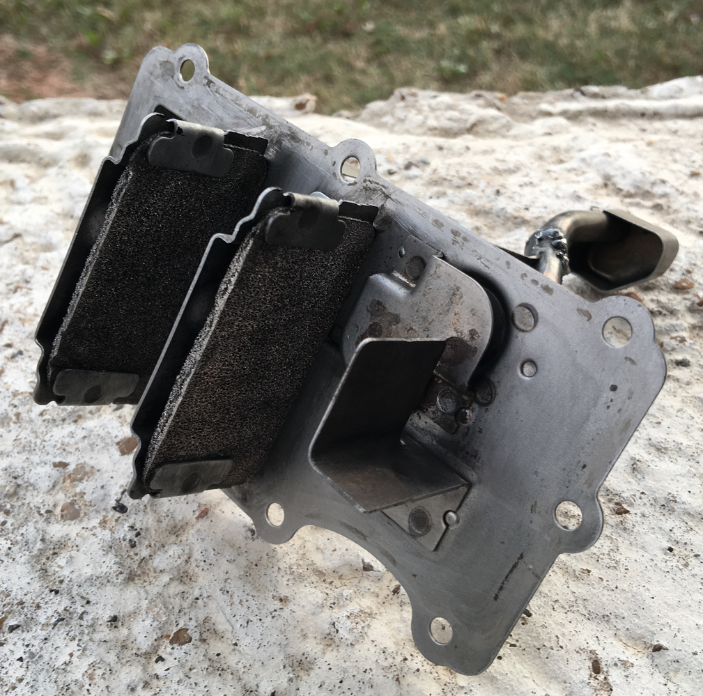

Вот он наш родимы маслоуловитель с клапанной крышка 4М40
Все промыл. На просвет отлично. Не так уж и сильно была "пемза" забита.
Ожидал худшего состояния. Но во время мытья клапанной крышки керхером с химией (еще до снятия уловителя) много крупной каки выливалось из него.
Полоскал в бензине, потом продувал компрессором. И так много раз.
Трубка чистая, не забитая. В ванночку сливается хорошо.
Результат ниже.
Так же вопрос - стоит ли добавить "сеточек" ? Думаю добавить не много как-раз где воздух засасывается из ГБЦ
Результат ниже.

В общем поставил я эту нано-мочалку на входе и у выхода по кусочку.
Уже как 1000 проехал. Все сухо и комфортно. Сапун дует отлично.
Рекомендую.

Это обычная хозяйственная мочалка? Говорят, что они разлагаются в условиях маслопомойки и шелуха от них летит в двигатель.atas80 писал(а):В общем поставил я эту нано-мочалку на входе и у выхода по кусочку.
Рекомендую.

Так... Разобрал сегодня крышку и свою 95 год и донорскую 96 год
Действительно в 96 году нет уже пемзы.
Мочалки чувствуют себя хорошо, видимых отслоений с них нет.
Не понятно, пемза это хорошо или плохо ? Или япы решили ее убрать, чтобы не чему было забиваться ?
Себе однозначно буду ставить с пемзой, так как у донорской изначально была отломлена пластина (еще до вскрытия оно бракала), которая стоит перед трубкой на ванночку.
В ссылке с драйва.ру тоже эта часть обломлена.

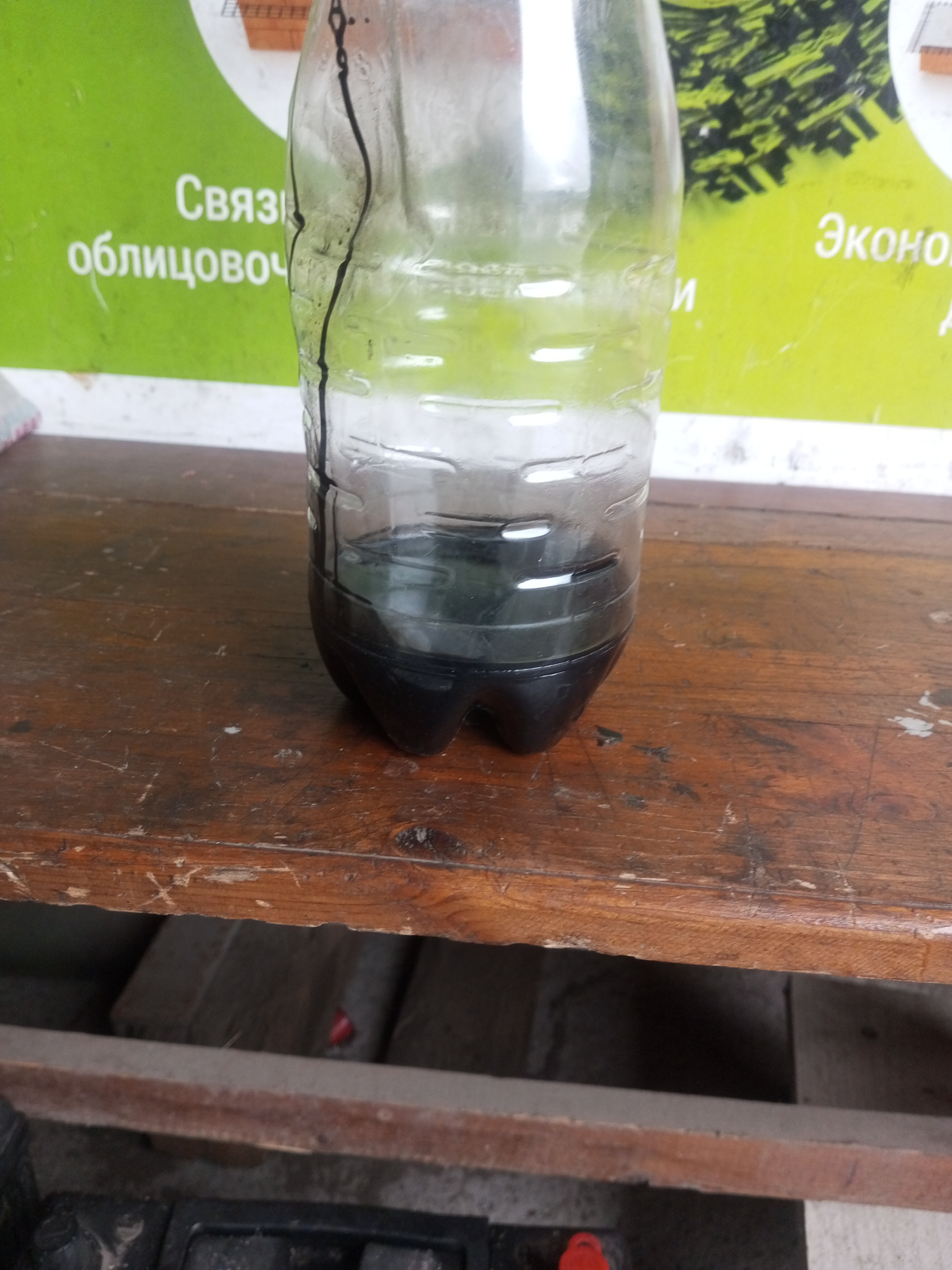

напишу свои три копейки в общую копилку. Тоже столкнулся с той же проблемой прошлой зимой. С начало грешил на турбину. Потом поставил канистру и воткнул трубку с двигателя с сапуна в неё. Сразу стало понятно что гонит масло с неё. Потом разборка и читка масло-уловителя. Чистка миникёрхером, как я его называю. В краскопульт наливаешь керосин (ацетон) и дуешь с максимальным давлением от компрессора. Чистит всё на ура. Время года было осень-зима. А причина оказалась в другом. Летом залил минералку 15w40 и так как у меня электрический подогреватель стоял то на зиму не поменял. Типа разогрею его и так. Ну и результат 1 литр на 120км. Залил полу синтетику и все пришло в норму. И ещё на зиму нужно утеплять двигатель с верху. Ноздря на капоте как раз холодом дует и на маcло отделитель. И масло там замерзает, скапливается и через тонкую трубочку не успевает стечю в картер. На некоторых современных машинах, на сколько я знаю, даже ставят дополнительный подогрев на масло улавитель.
Ну как то так.
Сейчас расход масла 20г на 250км
Ну как то так.
