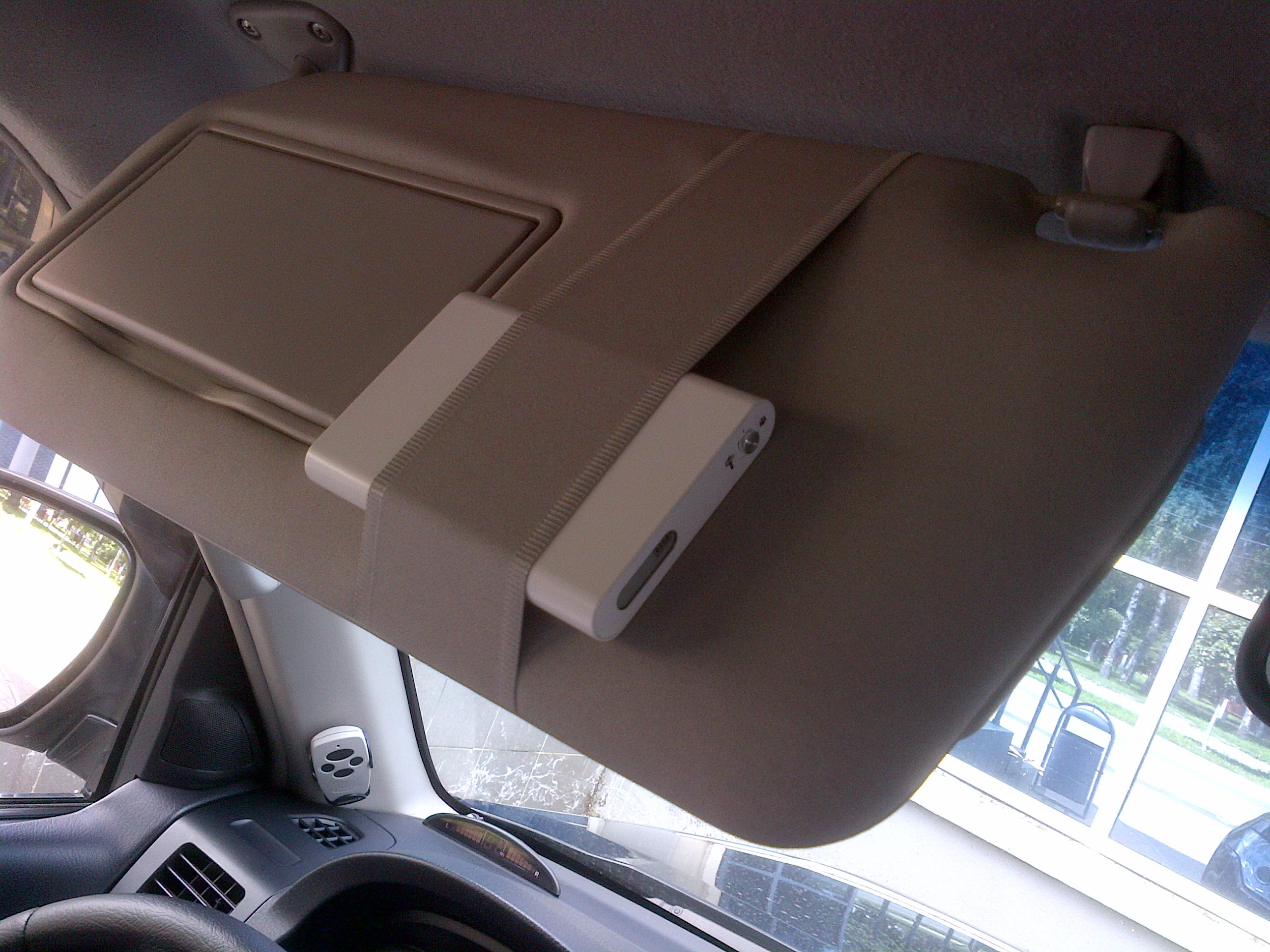

Вот, еще одна фишка есть у ГУ - Wi-Fi адаптер. Может и принимать, и раздавать. Но 4G нет. А хотелось.
В Мегафоне сейчас какие-то акции, не знаю, всем или только корпоративным клиентам, но притащил у меня работник оттуда целую кучу всяких штук, и все на халяву!
Был там и роутер 4G. Вот такой:
Заряжается и от сети, и от прикуривателя. Зарядки хватает дня на три в режиме непрерывной раздачи сети. Удобно, блин! И быстро интернет летает (там, где покрытие хорошее, конечно). Даже на 3G все хорошо.
Пока место ему не определил, временно поселил так:
Думаю, куда его прописать, чтоб и ловил хорошо, и питание подтянуть. Повешу на АСС, пусть раздает и телефонам, и планшетам, и букам и ГУ.
А "Мобильные данные" в ГУ отключил, зачем мне два модема юзать?
Р.S. Установил в роутер термо СИМ-карту, как во все автомобильные девайсы. Она устойчива и к жаре и к холоду.

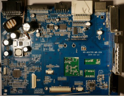

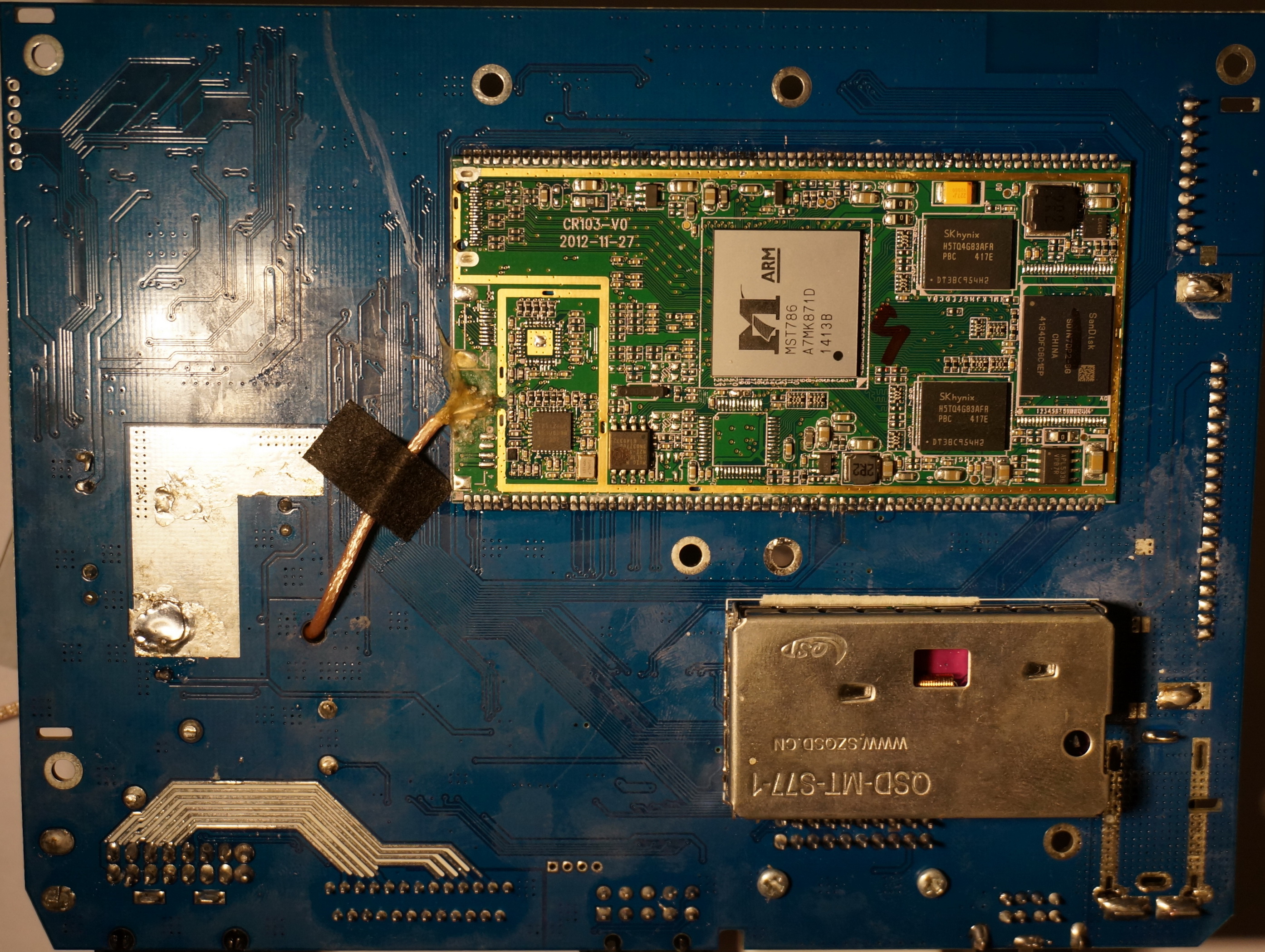

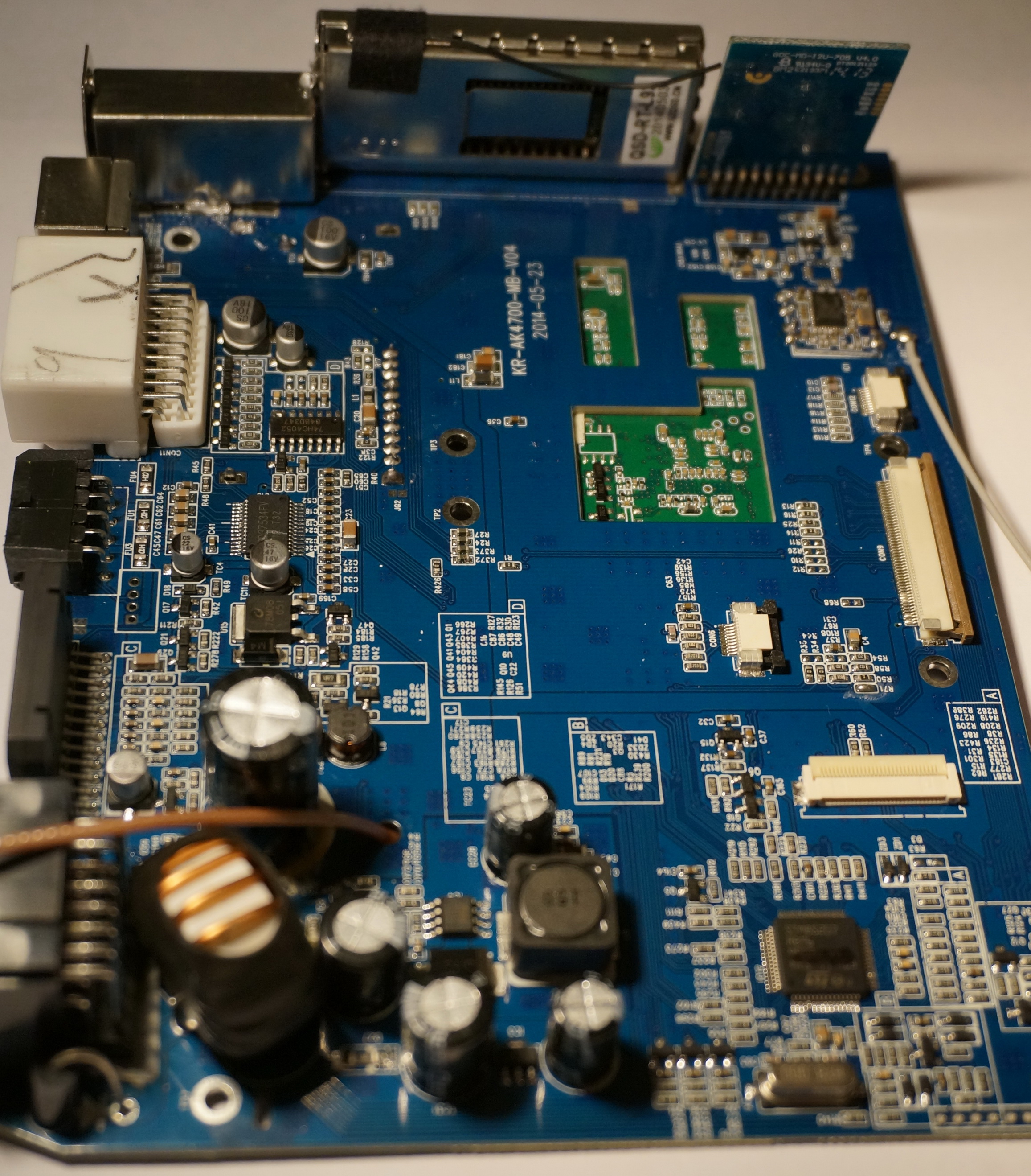

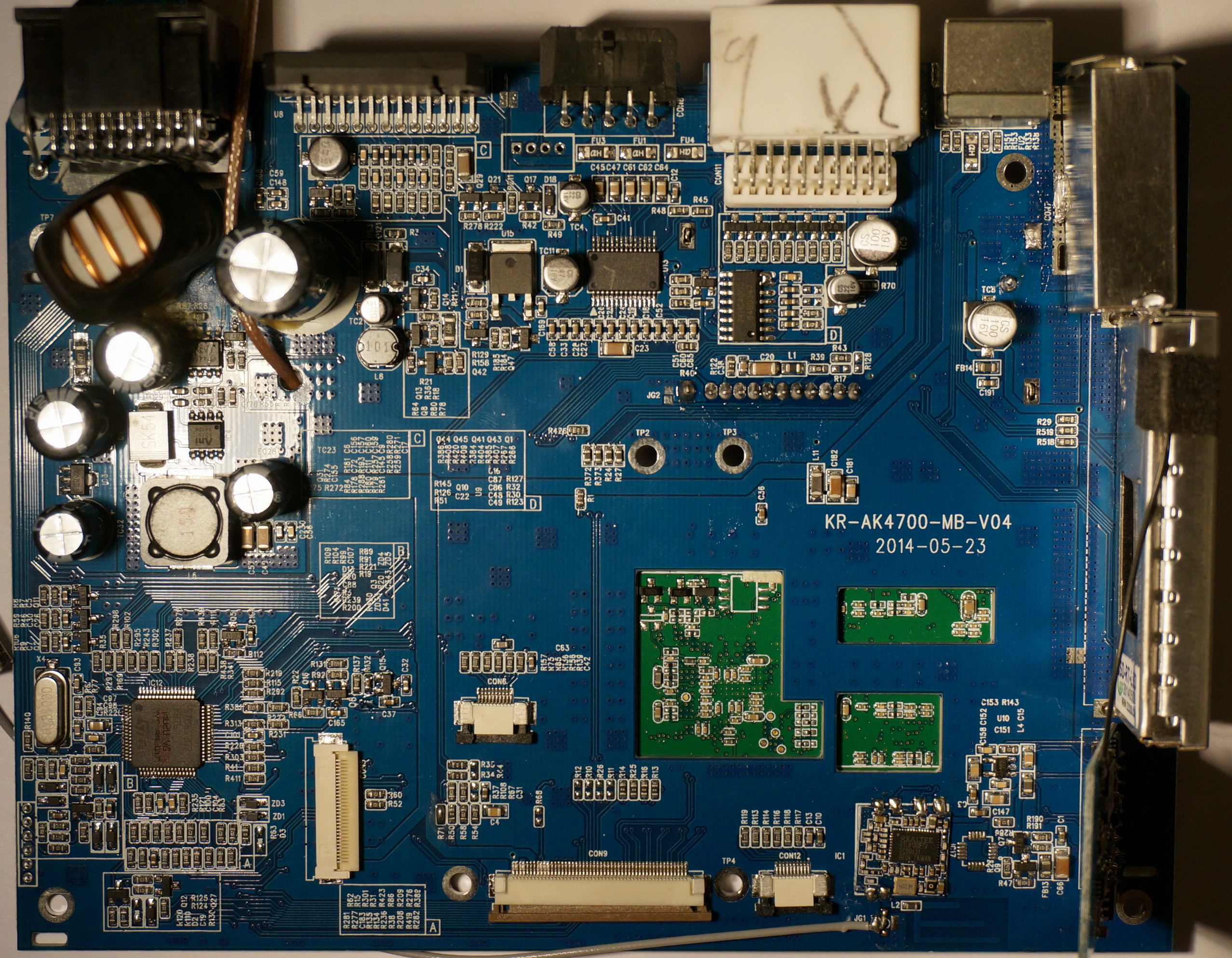

Получил материнскую плату, готовлюсь ее имплантировать в ГУ.
Пока "мамка" в руках, подскажите, пожалуйста, что можно на ней увидеть из этой области:
k0mar0ff писал(а):...по поводу массы, искать ее, погулять по массе на материнке, но это только на полуразобранном девайсе, ...вообще мамку визуально изучать надо, что там по цепям питания , и по тому как они проложены, может подвешенной емкостью обойтись получится
могут быть даже площадки...
liss1975 писал(а):...Скорее всего дорожки по питанию и линейного выхода на внешний усилок или входа на предварительный, проходят очень рядом и образуется емкостная связь... не видя мамку тяжело будет выявить и локализовать...
"Мамку"-видим!
Подскажите, куда точно смотреть? Если еще ближе нужно фото или под другим ракурсом-не вопрос! Помогайте, парни... :O:-):

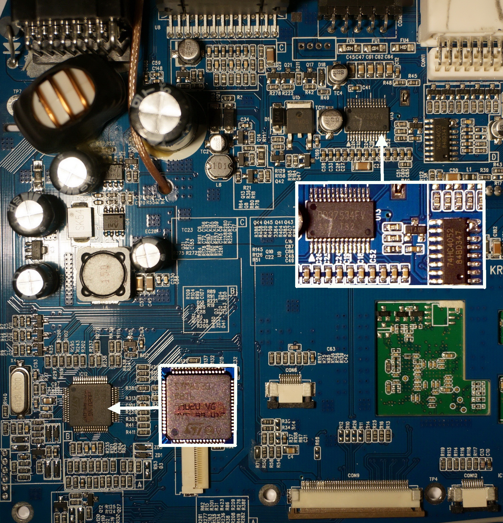

а есть возможность на корпусах микрух дать названия
в частности stm8**** какая то и ** d37534fv

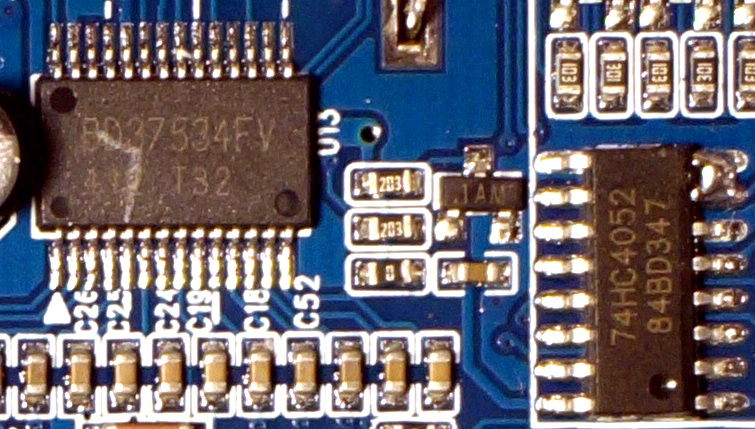

Приветствую! :*HI*:
k0mar0ff писал(а):а есть возможность на корпусах микрух дать названия
Эти:
STM8S207 RBTЬ9902U VG MYS 99 413.jpg (102.72 КБ) 2329 просмотров
k0mar0ff писал(а):а на родном унч удалось послушать? есть на его выходе этот звон?
На штатном Рокфорде никакого фона/звона не было.

надо рыть по обвязке BD37534FV
на ней висит звук
k0mar0ff
Сообщения: 710
Зарегистрирован: 10 май 2013, 05:49
Мой автомобиль(и):: Pajero 4
Откуда: Владивосток
Поблагодарили: 29 раз
Re: ГУ (Головное Устройство) на Android для Pajero IV
Сообщение k0mar0ff »
кстати на корпусе 74hc4052 мультиплексора непонятно почему сопля висит на 7-8 ногах
это типа коммутатор источников звука , хотя и можно обойтись без питания по этой ноге , но это явно ущербная схема
может и на нем помеха висеть , но если при смене источника помеха не меняется
то может и он ни при чем , надо смотреть по ногам 3 и 13 смотреть
может подвесить их на землю и послушать что на выходе унч будет
k0mar0ff
Сообщения: 710
Откуда: Владивосток
важный коммент из описания BD37534FV
Notes on wiring
① Please connect the decoupling capacitor of a power supply in the shortest distance as much as possible to GND.
② Lines of GND shall be one-point connected.
③ Wiring pattern of Digital shall be away from that of analog unit and cross-talk shall not be acceptable.
④ Lines of SCL and SDA of I2C BUS shall not be parallel if possible.
The lines shall be shielded, if they are adjacent to each other.
⑤ Lines of analog input shall not be parallel if possible. The lines shall be shielded, if they are adjacent
to each other.
посему рыть обвязку и искать там точку по земле

Сообщение liss1975 »
Привет Виталий :)
Звонил тебе несколько раз....
Посмотрел я фото и если честно ничего криминального не увидел вообще....окромя грязноватого монтажа, но это не критично, главное, что бы номиналы элементов совпадали и не было холодной пайки...
По прежнему склоняюсь, что фон валится по линейному входу через провода на усилитель....т.к. по питанию на плате имеется схема которая убирает помехи...
Что касается схему управления коммутацией звука так она выполняет свою функцию и запитана так же через фильтр и т.д.
Думаю ковырять лучше не стоит.
Поменяй мамку и посмотри что получится, может на этой плате не будет фона т.к. возможно старая мамка была дефектной или имела другую схему, а если фон не пропадет смотри провода, экранируй и ставь ферритовые фильтры.
