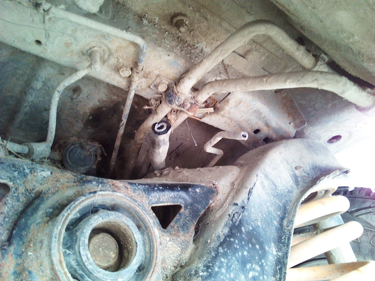

Собрал все обратно. Перед установкой, замотал места контакта в кронштейнах изолентой для предотвращения нового повреждения трубки.
Сначала долго думал где эти самые места на трубке и как их соотнести с местоположением кронштейнов. :%): Пока не увидел специальную маркировку на новой трубке. :*ROFL*:
Это места будущих черных дыр - маркировка производителя. )))))
С изолентой не пожадничал, поэтому кронштейны было несколько трудно прикрутить к кузову. Выдал предписание использовать винтики на 5мм длиннее. :)
Совет кто будет самостоятельно трубки менять- обязательно нафоткайте путь трубок до демонтажа - потом сами себе спасибо скажете. Что куда просовывается и под каким проводом куда выходит. Ну во всяком случае я себе спасибо сказал. :*DRINK*: :*ROFL*:
И еще- левый передний кронштейн крепления бака (такая толстая лента, возле переднего соединительного штуцера) лучше открутить - просовывая под ним, однозначно погнете трубку.
Я сначала решил потренироваться со старой трубкой - ну пару раз ее поставить для примера, чтобы посмотреть где засадные места будут. Но, так как при высовывании я ее довольно сильно изогнул как попало - собрать обратно мне никак не удавалось - кронштейны (особенно средний) вообще не попадали на положенные места. :*CRAZY*:
Окончательно расстроившись, взял новую трубку, оригинальную, правильно собранную и не помятую никем при транспортировке и просунул буквально за несколько минут, ничего не разгибая и не плюща. Встало все идеально. На все про все ушло около 6 часов.
Да, трубку лучше засовывать по зеленой стрелке (т.е. слева от толстой пороллоновой).
Позже аккуратно просунете между толстой пороллоновой и подрамником. Вынимать, кстати, тоже удобнее именно в такой последовательности - сначала вывести нужную трубку влево, потом вытягивать. Я этого не сделал, поэтому искорежил сильно при вынимании.
Само собой после рассоединения штуцеров все тщательно обматываем изолентой. И на новой трубке тоже штуцеры тщательно изолентим. Лучше 10 минут потом потратить на снятие изоленты, чем забить трвд каким нибудь песком.

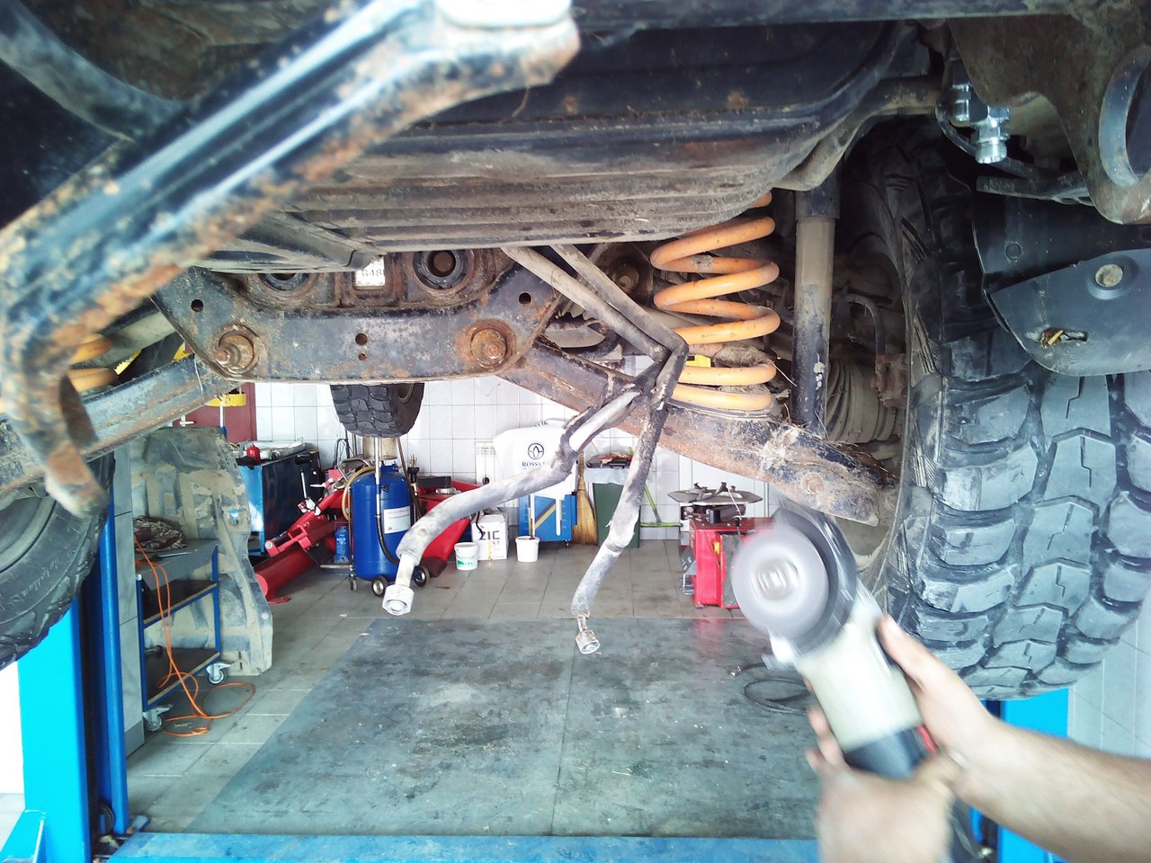

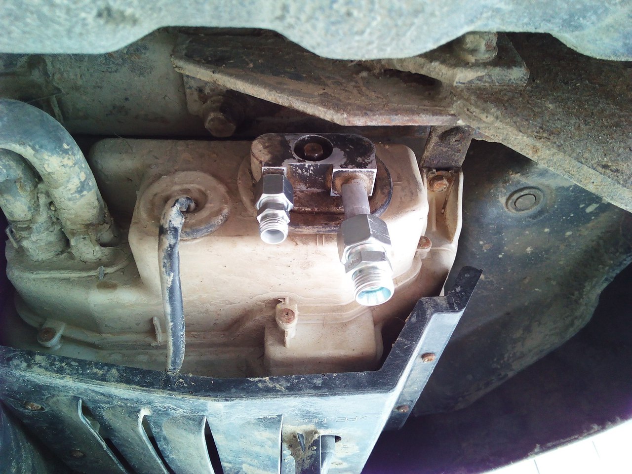

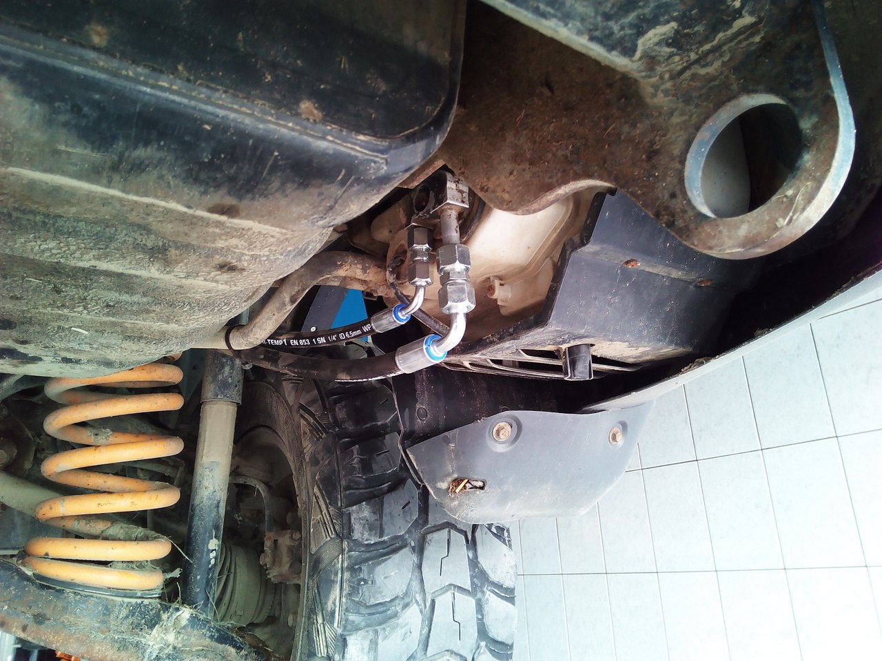

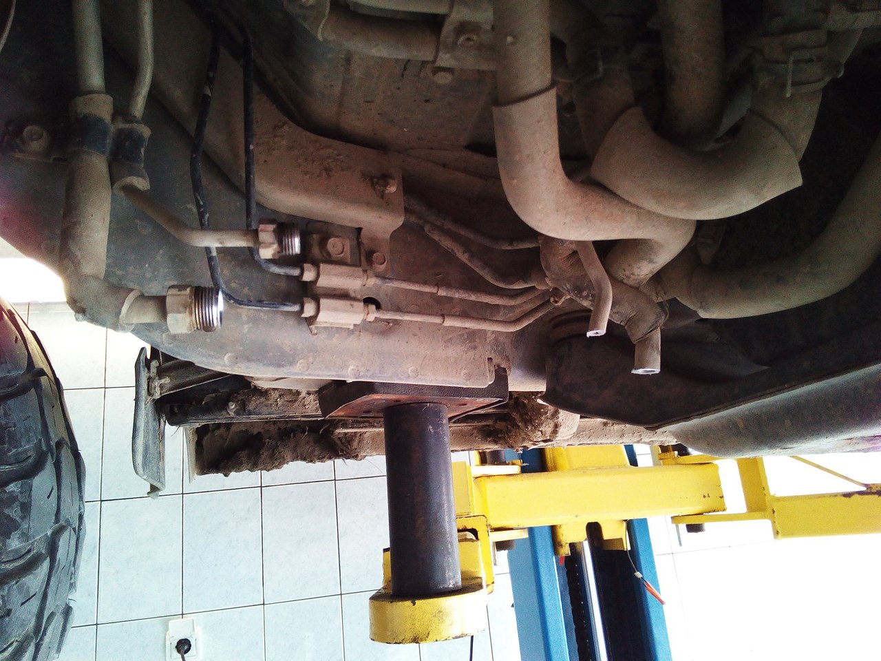

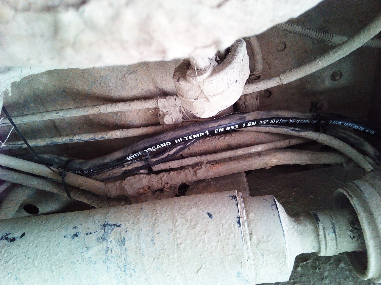

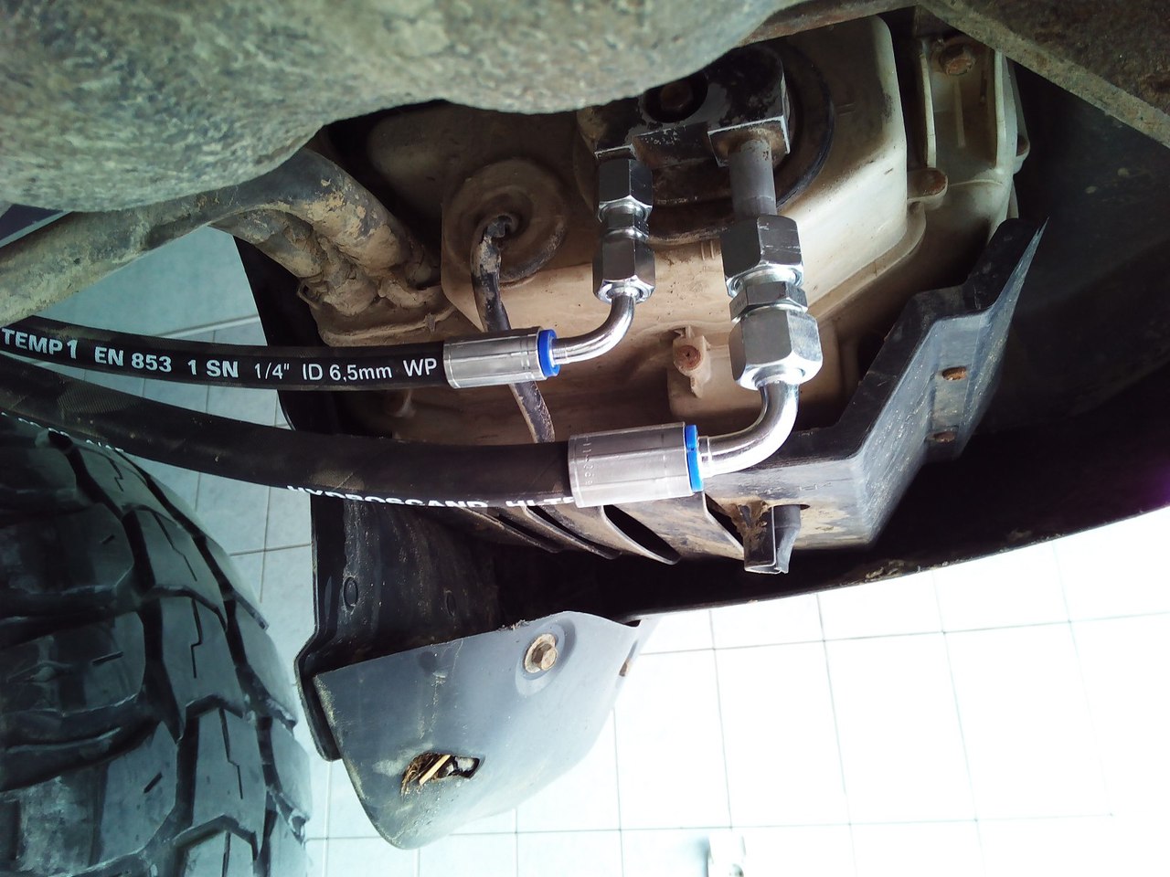

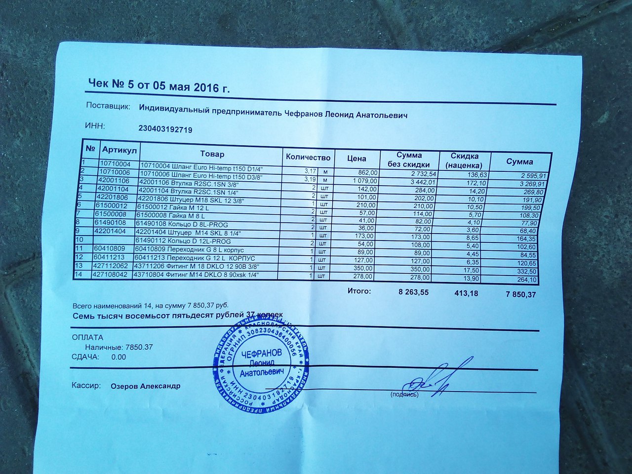

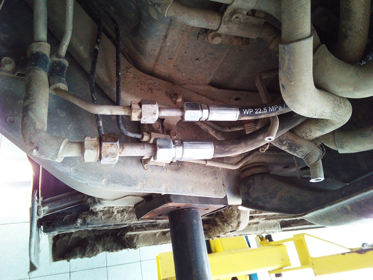

Приветствую вас товарищи! не прошла мимо меня проблема сгнивших трубок заднего кондиционера. Оригинальная трубка стоит 2500 р, но гниет через пару лет. да и установить ее, чтобы не сломать и не погнуть очень сложно. Был тут на днях проездом в Новороссийске. Проезжал мимо конторы, которая занимается изготовлением различных шлангов высокого давления.
и так, по порядку:
-Старые трубки отрезали болгаркой (концы)
-изготовили новые трубки с фитингами путем механического соединения(аргонная сварка не использовалась)
-проложили трубки вдоль старых.
при откручивании трубок от кондиционера заднего, гайки закисли и резьба умерла. Пришлось мастеру изобретать на месте переходники и соединения.
общая длина трубок 3,17 м
цена вопроса:
7850 р изготовление трубок
1500 р снять/поставить (можно сделать самостоятельно)
2000 р заправка кондиционера
ИТОГО: 11350 р
артикулы со всеми соединениями и шлангами

alex2x2 писал(а): общая длина трубок 3,17 м
На сколько точна эта цифра? Мне просто сказали что 4300 приблизительно. Разительно отличается. Или у дизеля с бензинкой могут быть разные магистрали.

Значит вам посчитали не до моторного отсека, а до середины салона - там тоже есть место стыковки. В районе РК- ШРУС карданного вала.
alex2x2
Сообщения: 1839
Зарегистрирован: 22 дек 2013, 15:54
Двигатель:: 6G75
Мой автомобиль(и):: Pajero 4 3.8 EFS Suspension
Откуда: Москва ЮАО
Благодарил (а): 26 раз
Поблагодарили: 85 раз
Re: По замене трубки заднего кондиционера вопрос.
Сообщение alex2x2 »
я лично делал замер от задней печки до разъемов под пассажирским сидением возле АКПП.
