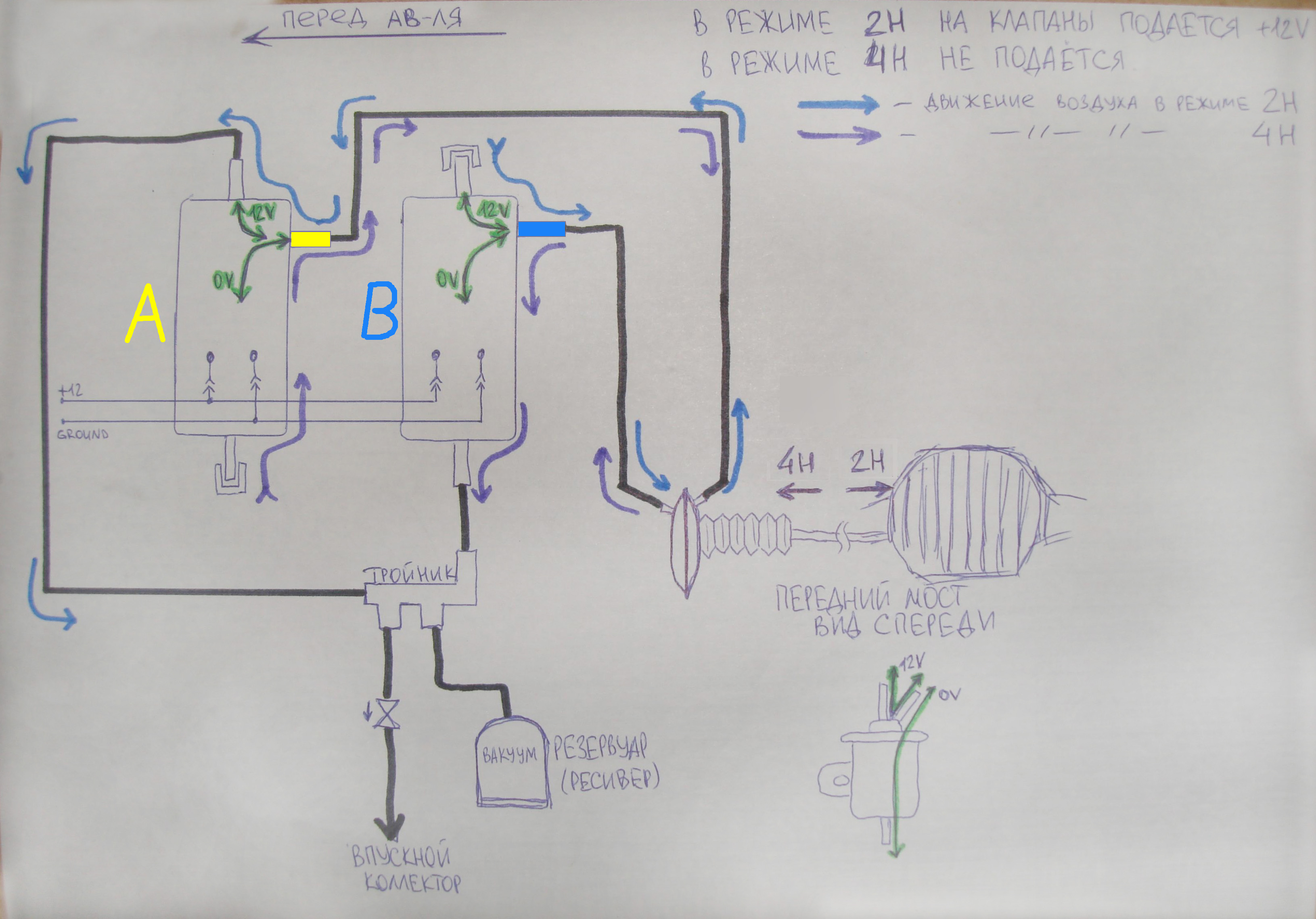

Все пытаюсь разобраться с алгоритмом работу клапанов. Помогите, пожалуйста, разобраться. Вопрос конкретный по схеме.
Пункт манула с проверкой:
...подсоедините ручной вакуумный насос к клапану А..
1)...
2) "Когда напряжение подается на клапан А, разряжение не создается. "
У меня при такой проверке разряжение ЕСТЬ. В мануале точно нет ошибки? На всякий случай в английской версии проверил - там аналогичное описание, т.е. переведено правильно.
Согласно схеме, на идущих "вниз" от тройника трубкам вакуум создается всегда (впускной коллектор и вакуумный резервуар). Верно?
так почему при 12в на клапане А, разряжения быть не должно согласно мануала? Каким боком открытие или закрытие клапана B влияет на вакуумный шланг клапана А, который подсоединен к тройнику с постоянным вакуумом??
далее мануал того же пункта: "Однако когда вакуумный шланг клапана B пережат, разряжение создается."
По моему видению схемы, разряжение должно создаваться всегда, вне зависимости от "пережатости" клапана B.
Где я что-то пропустил или недопонял?
Заранее благодарю кто подскажет.
1)...

только ответа на вопрос, заданный мною выше, там все равно нет... Может такое быть что мануал неверный изначально (там методика проверки клапанов путем поочередной подачи напряжения на один и на другой, а не на оба сразу). Если подать напряжение на клапан А, то в нем создастся вакуум, и на его наличие никак не влияет что в это время происходит с клапаном B (открыт или закрыт). Это как я понимаю схему. И как оно происходит по факту у меня на мойшине. А мануал утверждает иначе.

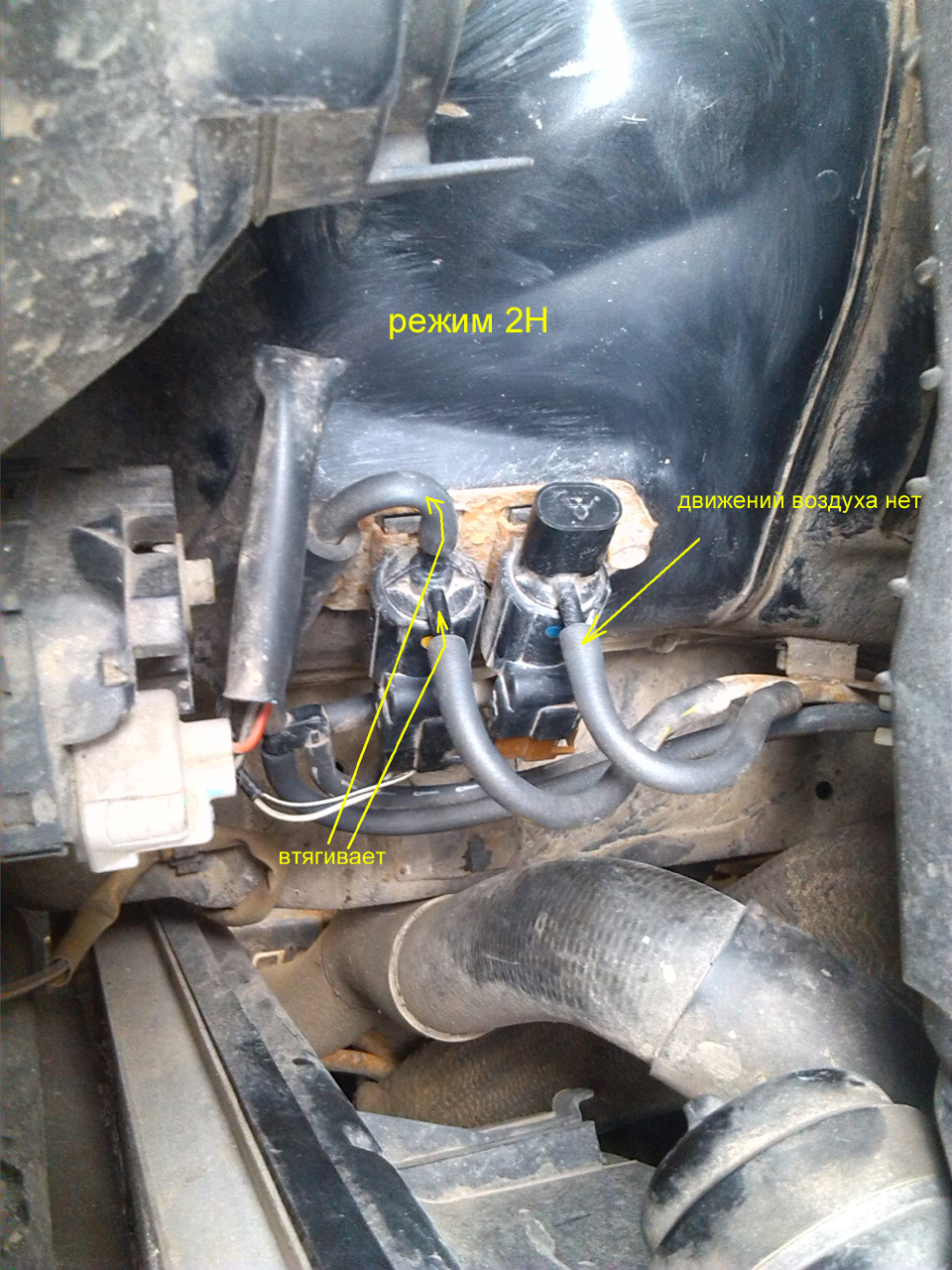

Так, ну вроде вылечил. )
Следующее проделал: для начала проверка на вшивость (герметичность трубок). Подсоединил насос с манометром к каждой из 4-х трубок: к мембране со стороны синего клапана, со стороны желтого, от разряжения впуска, и к вакуумному резервуару. По 2 атмосферы вкачал - утечки воздух нет, все держит чики пуки.
12 вольт на разъемах клапанов не пропадают подсоединил крокодилами к тестеру, шевелил, тряс - все четко. Остаются ссаные клапана. И единственное что неправильно - сопротивление одного выходит за нормы мануала (62 Ома у синего, вместо 46 Ом, положенных максимально). Но, с другой стороны, старшие товарищи говорят что это не критичная разница в сопротивлении и все должно работать. Ну а куда копать кроме этой зацепки в примитивнейшей система, по сложности не ушедшей далеко от сливного бачка унитаза? Подсоединял поочередно клапана к аккуму - щелкал десятки раз открыть/закрыть. Слушал срабатывания и мерял сопротивления. И вот, спустя несколько минут на синем клапане вдруг проскочило 170 ом (и уже иногда пропуски срабатывания начинают быть заметны), потом, еще после пары минут щелканий и повторных замеров - уже 450 Ом. Ну и еще через какое то время - разрыв обмотки. Клапан заклинил окончательно.
Ну собственно вот и ответ. Иногда, раз в какое-то время это и происходило на машине. Сопротивление возрастало, клапан открывался, пускал вакуум не в ту сторону. Происходило это скорее не при торможении, а просто при сбросе газа - когда разряжение при впуске уменьшалось по естественны причинам - ведь когда на тормоз давишь, обычно с газа ногу обирать приходится.
Купил клапана от киа, номер 51840-4A800. 1800руб против 3900руб за оригинальные, made in japan. Сопротивления обоих одинаковое, 41 ом. Прикрутил, уже неделю езжу без появления рева.
ps. И мануал наш все таки, мне думается неверный. Потому что при подаче напряжения на клапан A, трубка соединена с впуском и разряжение на клапане А будет полюбому, вне зависимости от того, что происходит в этот момент с клапаном B (открыт или закрыт). А мануал утверждает обратное, почему-то...
Именно поэтому при одном работающем клапане, стоящем на месте клапана A (расположенному ближе к переду автомобиля), система будет работать исправно, подключая и отключая полный привод, без всяких ошибок. Ну вернее, будет работать, но несколько раз в день все таки отключать вакуум и задвигать привод на 4H.
