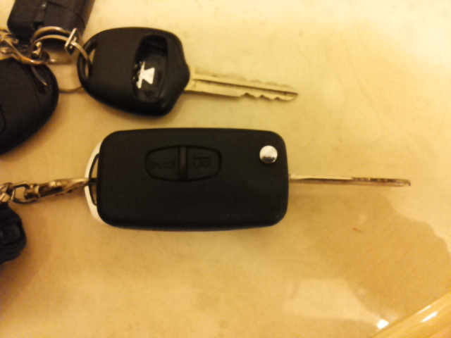

Ну вот еще надыбал ключик
продавец в неадеквате, поэтому ссылку на него убрал.

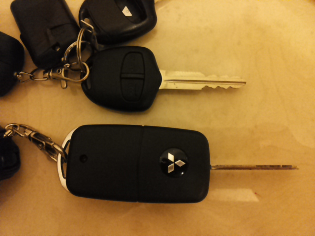

Aleksandr_A писал(а):Руки конечно исчесались, собрал, тем более ключник сидит в 50 метрах, нарезал за минуту. Примерил - в личину вставляется с натягом, возможно заусенцы, проворачивается хорошо. Не знаю, ощущения неоднозначные. Хочется его поменьше, в размер брелка от сигналки. От это был бы идеальный вариант.
Да, чтобы кнопки не гуляли, запихнул туда пенку и стянул. Держатся как вкопанные и никакого силикона.
ВАЖНОЕ ДОБАВЛЕНИЕ:
Ну вот дошло дело до полевых испытаний. Хера два машина заводится, видимо чип слишком далеко и не читает. Стартер крутит, подхватывает и глохнет. Завожу родным ключом - ноу проблем. У кого какие мысли есть?
Пожалуй, для решения вопроса со страшным ключом, задумаюсь об установке кнопки START-STOP.
У меня такой же экземпляр, заводит без проблем.

значит можно мне приобрести болванку с кнопками, перекинуть в нее чип с моего огрызка и кнопки заработают? :*SCRATCH*:

Насчет того что кнопки заработают думаю с ходу не выйдет, даже если у тебя стоит ИК приемник..
Нужно наверное программировать, иначе бы своим ключем можно было любое авто вскрыть))

nazif писал(а): У меня такой же экземпляр, заводит без проблем.
Блин, тогда в чем проблема может быть? Я уже методом тыка обнаружил, что чип далеко и поэтому не читается. Достаточно при запуске его "сложить" максимально на сколько возможно и машина заводится.

Непонятно, чип у меня вложен в специальное гнездышко ближе к лезвию, ради интереса вчера вытащил чип и переложил в заднюю часть короба, заводится машинка.
Может лезвие хреновенько заточено?
