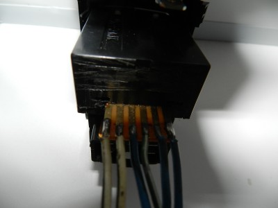

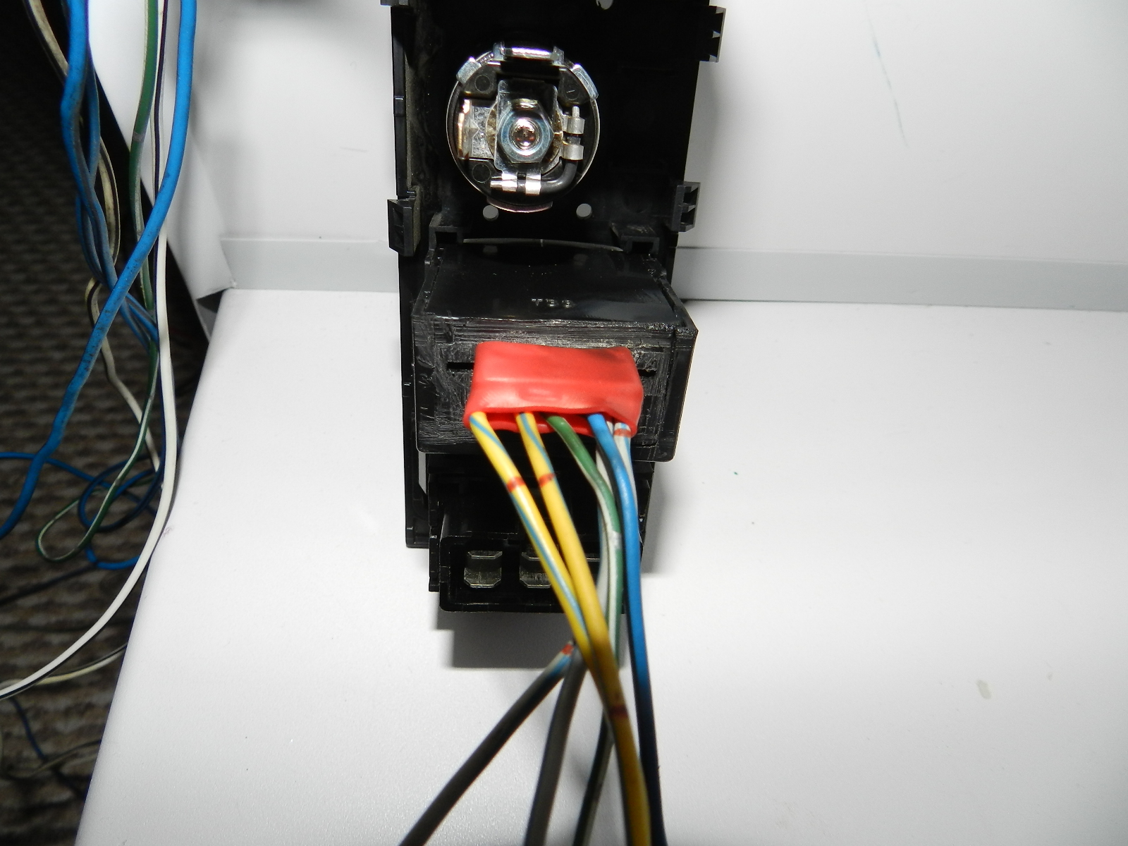

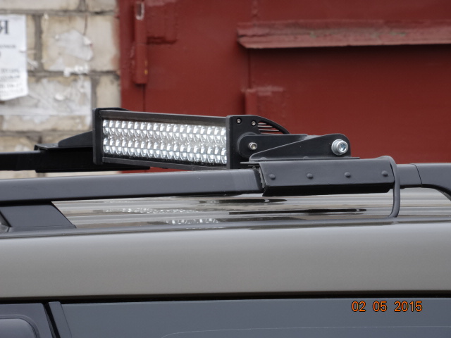

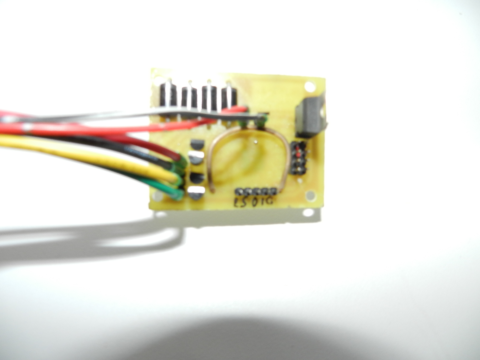

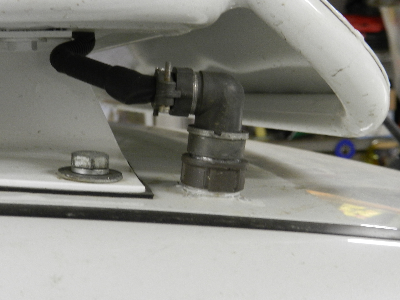

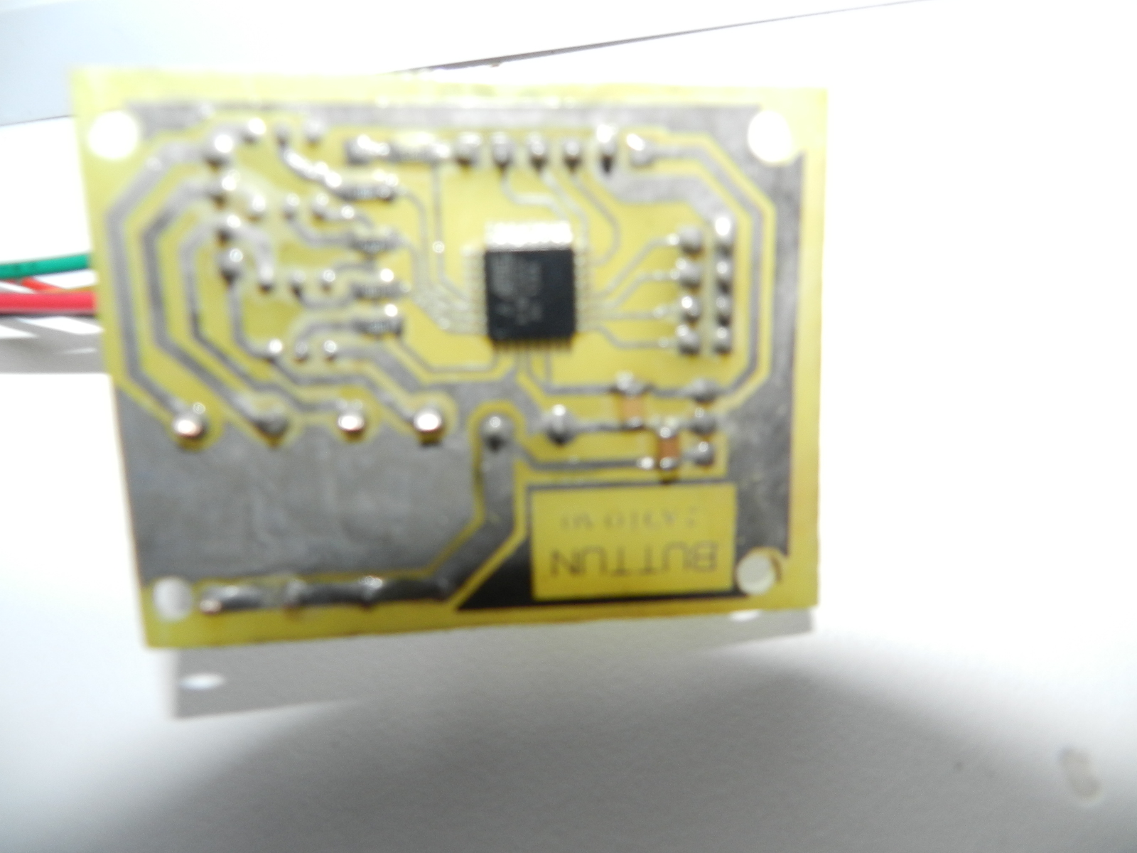

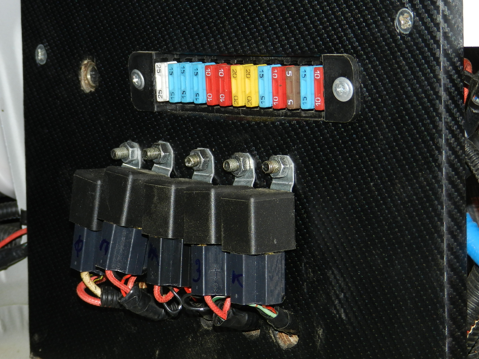

Разные были мысли какой свет ставить, как вывести провода, как всю эту гирлянду включать.Люстра, боковые и задние, провода вывел проверенным способом.....с помощью авиационного разъема. Коммутируют 4 реле, расположение реле и предохранителей заимствовано на форуме. С кнопками все интересней, решение вопроса не простое, но мне результат понравился. Кнопки ПТФ от 9 лансера SAILING LT3333033 (оригинал MR190953) Кнопки без фиксации рабочего положения, вариант использовать ВАЗовское реле . В моем случае реализована более сложная схема. Сами кнопки имеют белый подсвет, лампочки покрашены лаком для ногтей, вуаля теперь подсвет красный. Еще одна особенность, нет индикации включенного положения, внедрены рядом светодиоды.
Кнопки.PDF
(41.5 КБ) 76 скачиваний

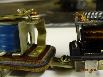

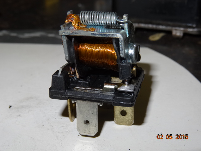

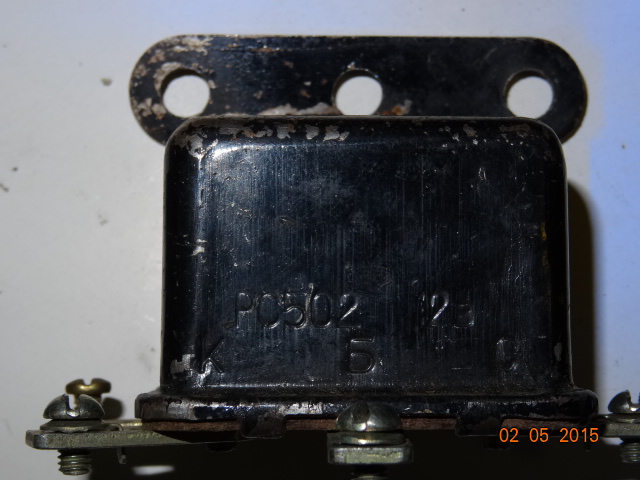

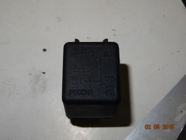

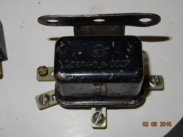

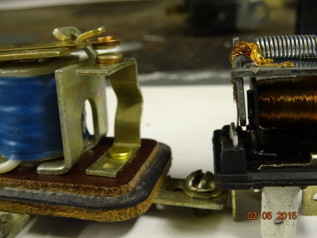

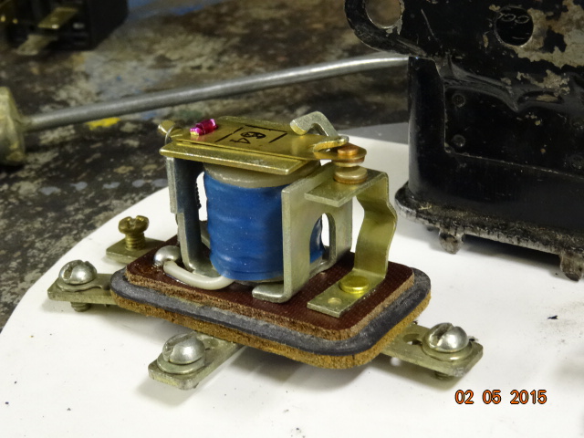

Саня= писал(а):Разные были мысли, вариант использовать ВАЗовское реле.
С ВАЗовскими реле будьте осторожны.
Маркировка на данном кубике, говорит о том, что реле мажет коммутировать ток до 30А.
А вот реалии. Релюшка проработала с дальним светом полгода 55 Х 2 = 110вт, или примерно 10А. Видно что катушка поплыла от температуры, а вместе с ней перекосило и весь механизм, отчего он и заклинил... и это при том, что дальний свет работает не постоянно, в отличии от других потребителей.
А вот альтернатива "сделано в СССР" и это не подделка.
РС 502, с виду не презентабельно, но зато внутри...
Анодированный механизм в отличии от конкурента выполнен качественно и надёжно, контакты из чистой меди, в диаметре, не говоря уже о площади, превосходят втрое, то же относится и к усилию на разрыв (сжатию) контактов. Резиновая прокладка и металлический корпус, герметичны для механизма и хорошо отводят тепло.
Никакого пластика, только тексталит и металл... ещё водятся в тракторных магазинах запчастей, и даже попадаются со знаком качества.
П.С. Псевдо ВАЗовских релюх, вышедших из строя, в своё время поменял наверно с дюжину, и не только на своих машинах, слава Богу обошлось без пожаров. Больше я на них большие нагрузки, более 60вт, не вешаю.

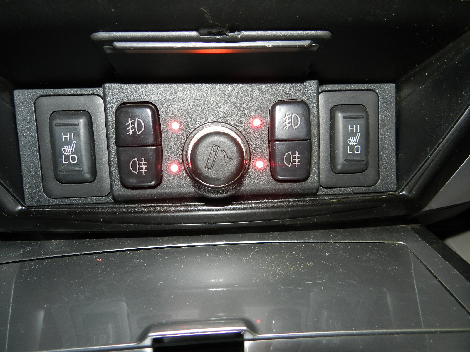

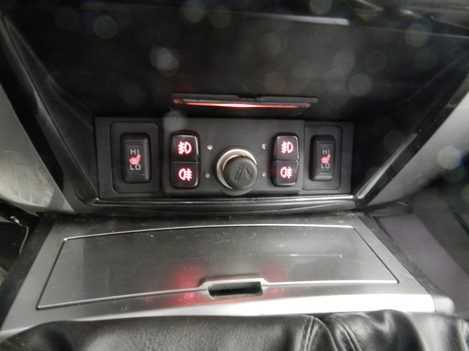

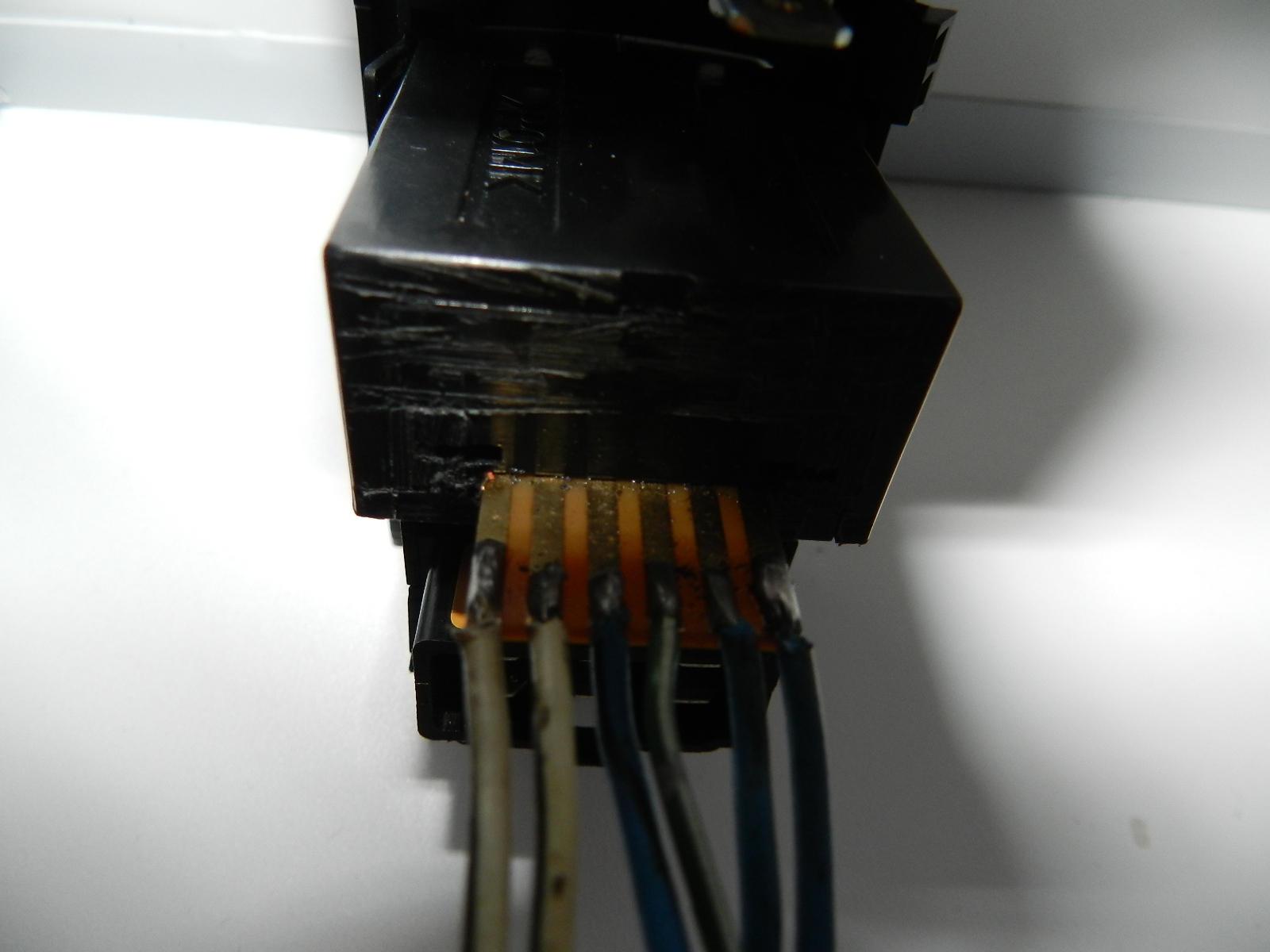

Речь шла о решении вопроса коммутации кнопок без фиксации(на синенькие буковки нажимайте, это ссылка). По вопросу 4х контактного реле, в простонародии "реле стартера восьмерошное", везде стояли и сейчас ставлю, вопросов нет. Меняются на раз-два, стоят копейки, продаются везде.

Спасибо за подсказку. Конечно же я и синенькие кнопочки нажимал, и Ваши независимой фиксации с индикацией понял, и очень даже всё хорошо и красиво. А про реле написал, потому как, несмотря на оригинальность, любая подобная конструкция, несмотря на бюджетность и простоту в обслуживании, в конечном итоге должна коммутировать нагрузку, а в данном случае возможно немалую, к примеру св.балку в 140вт. А вот тут вопрос довольно серьёзный, если не в надёжности, то по крайней мере в безопасности. Внутренний мир подобных пластиковых кубиков, а так же и более крупных их собратьев (РС 527), изготовленных не понять кем, очень разнообразен и не предсказуем. Часто встречается не соосность, когда контакты касаяются лишь краями, или из за отсутствия зазора слабо прижимаются друг к другу... А бывает что и вовсе, контакт отсутствует, как таковой, то есть контактная шишечка отвалилась где то, а "работает" лишь пластина к которой он крепится. Так что при покупке реле, я с разрешения продавца, теперь вскрываю и осматриваю весь товар (кроме сделано в СССР), а если согласия на осмотр не дают, то ухожу в другое место, не задумываясь.
Про Ваши кнопки и исполнение я уж сказал, что это компактно и замечательно, а как по поводу удобства ими пользования. Многие в отзывах сетуют что клавиши жо..греек находятся в очень уж неудобном и удалённом месте, и тянутся туда, особенно ночью, во время движения... Я вот склонен установить, возможно флажковые тумблера (уже купил) в передней части правой консоли, под подлокотником, чтоб положив на него руку, пальцы сами их нащупали. Там на консоли есть даже съёмный лючок, в который всё это можно и врезать. Планирую, на пробу, изготовить вместо штатного, копию лючка. Всё жду тепла, а то при +5с, как нонче, работать как то не очень. Так что балка на крыше пока не работает, а лишь катается и привыкает. :)

Капитан ДИН писал(а): а как по поводу удобства ими пользования. Многие в отзывах сетуют что клавиши жо..греек находятся в очень уж неудобном и удалённом месте, и тянутся туда, особенно ночью, во время движения...
Нормально...Единственный момент есть. индикацию включенного положения верхних кнопок не особо видно, но видно. Зато в глаза ночью не бьет.
