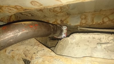

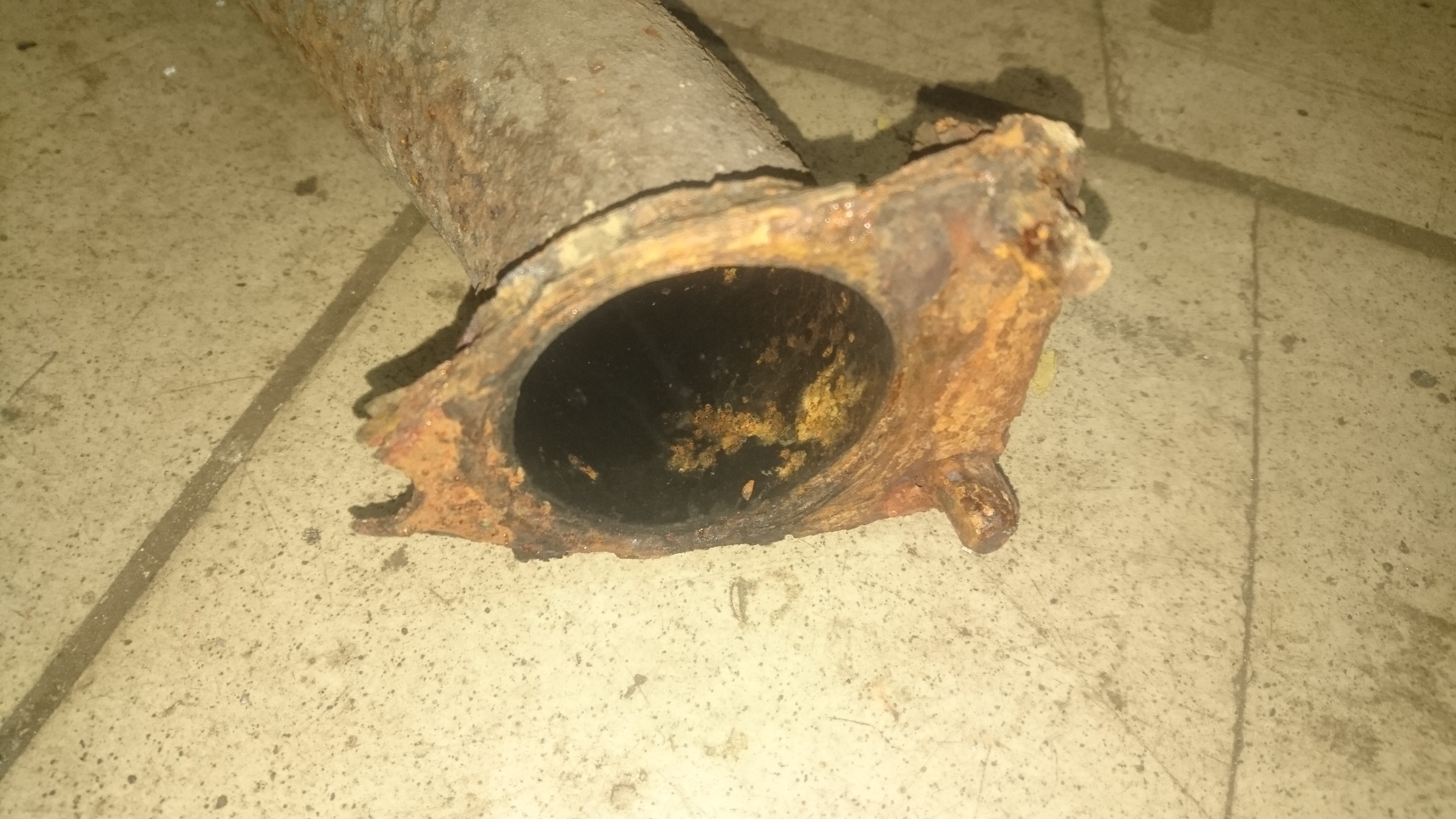

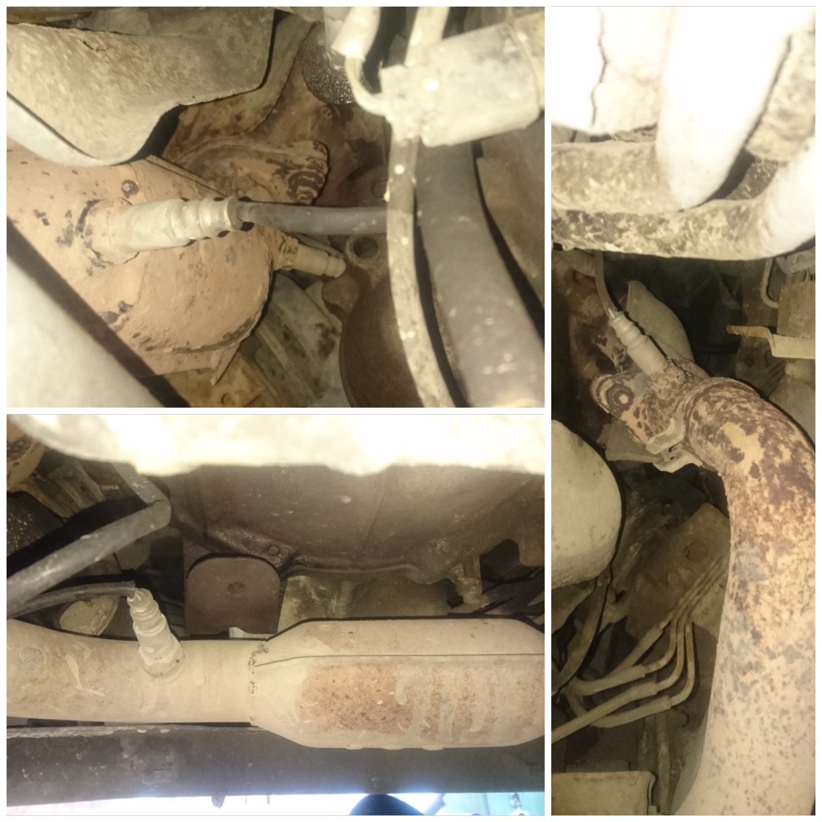

То есть с заменой приёмной трубы никто не заморачивается, как у меня на фото? :*SCRATCH*:
Это в Японии у них там всё открутилось, а тут я боюсь представить, что там со шпильками... (( во сколько это потом всё обойдётся и не зависнет ли авто на подъёмнике?!..
Или обрезать и приварить дешевле / проще будет? :%):

Стёпка писал(а): Это в Японии у них там всё открутилось, а тут я боюсь представить, что там со шпильками... (( во сколько это потом всё обойдётся и не зависнет ли авто на подъёмнике?!..
ну... я делал у людей, специализирующихся именно на глушителях и выхлопе.
да и просто хороших знакомых.
сказали - не боись, все открутится... мы знаем методы.
и все действительно открутилось и прикрутилось наура.
вся работа с переварками, 2 раза снять примерить, зачистить ржу, попить кофе... заняла около полудня при работе мастера в 1 лицо. не пострадала ни одна шпилька в головах и на трубах.

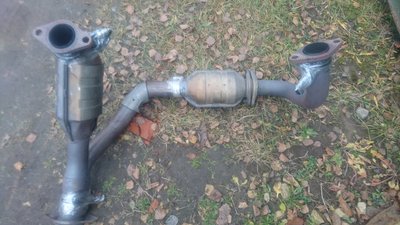

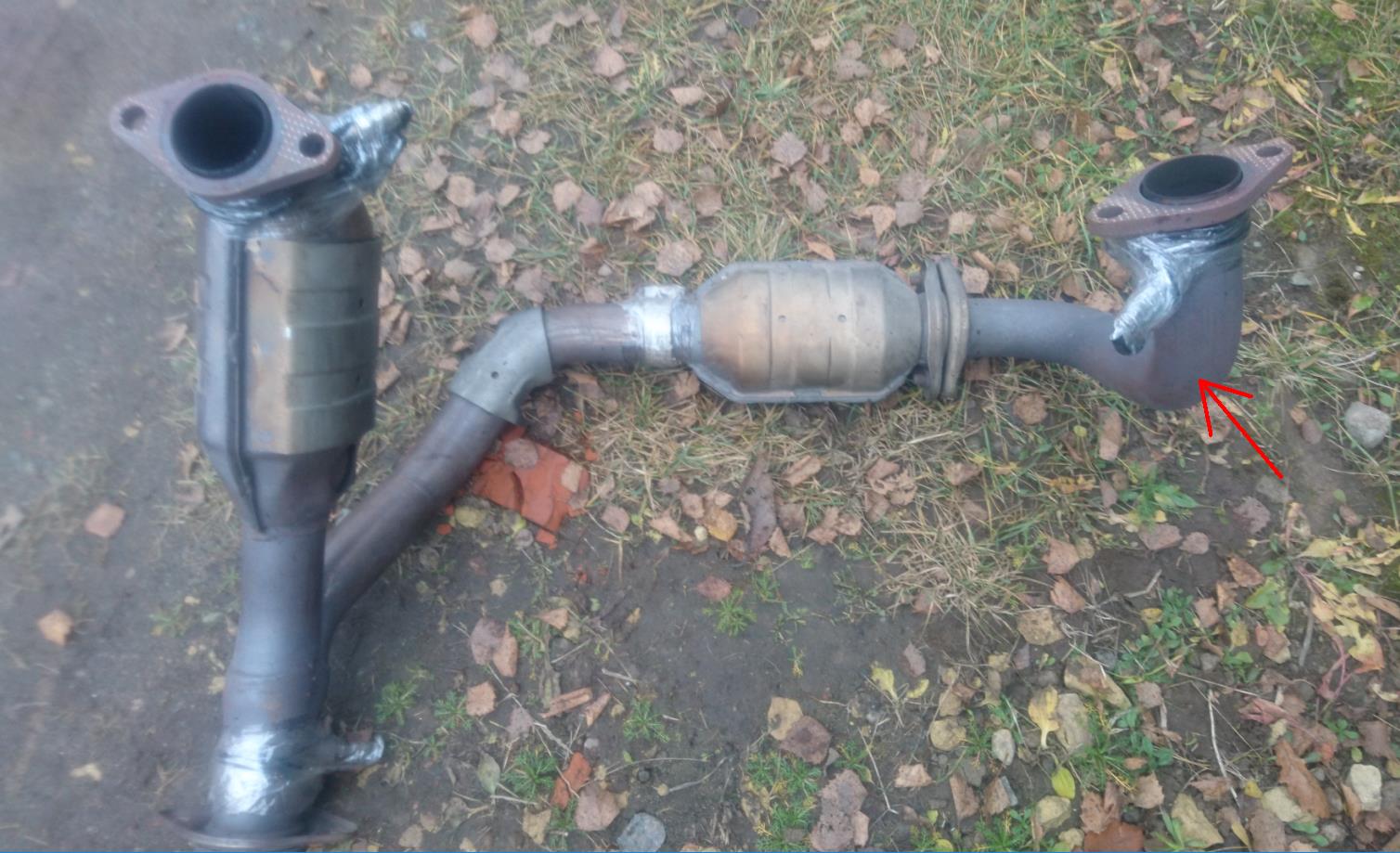

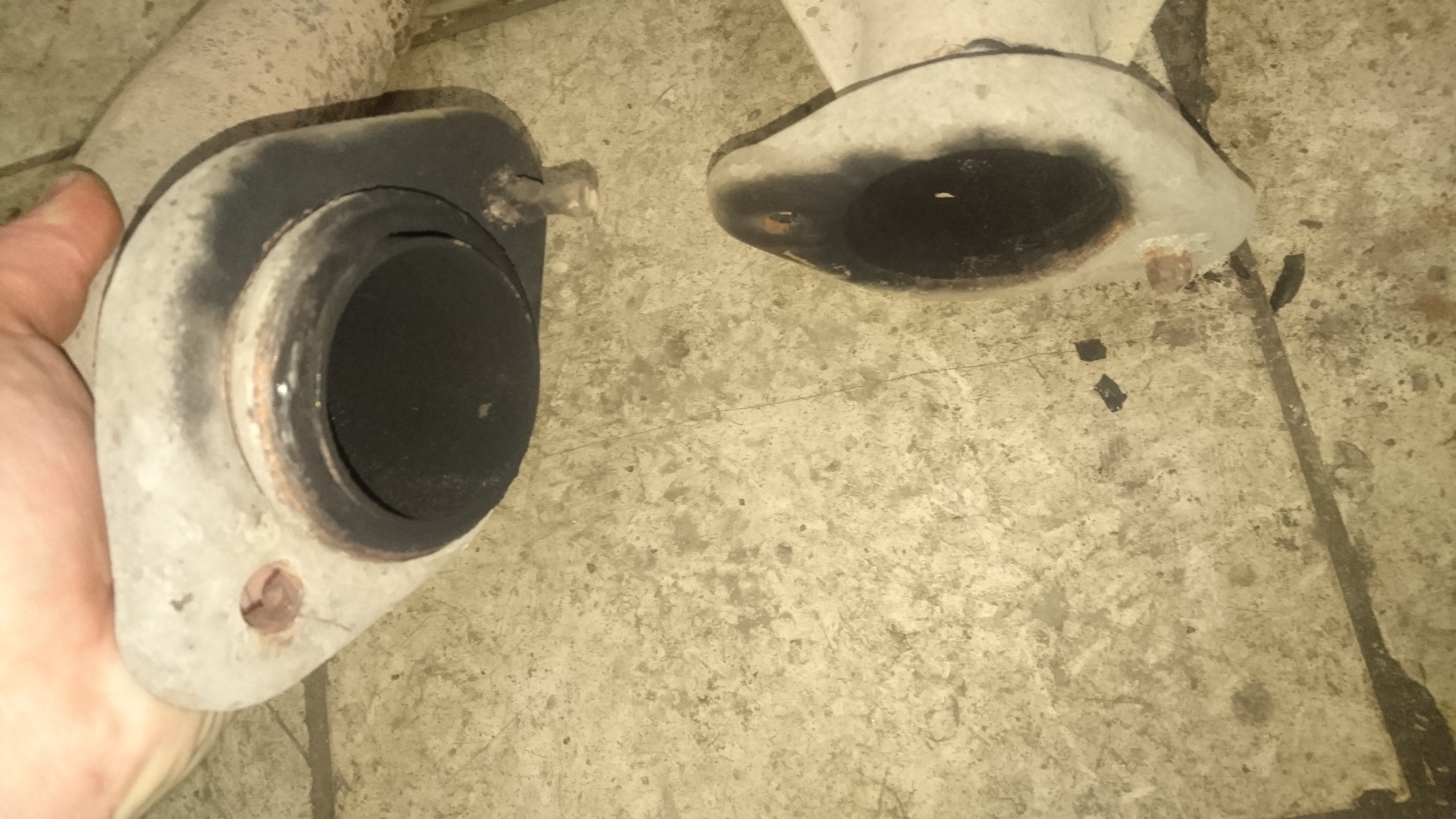

Собрал пазл...
Вот только опять...
На машине штаны с 4 - мя лямбдами, а выхлоп приехал с тремя. Внимание, вопрос: "Что делать с недостающим датчиком?!" :*WALL*:

Стёпка писал(а):Собрал пазл... Вот только опять...
там не три лямбды а две, тот нижний датчик что стоит перед длинным катализатором - это датчик температуры выхлопных газов.

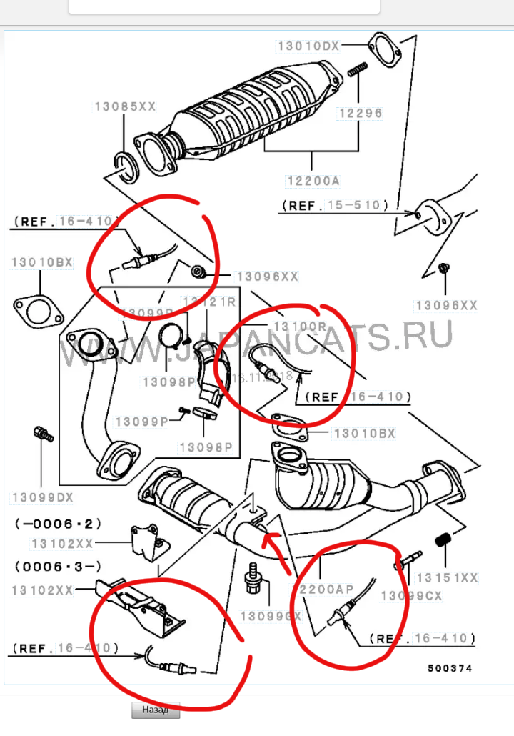

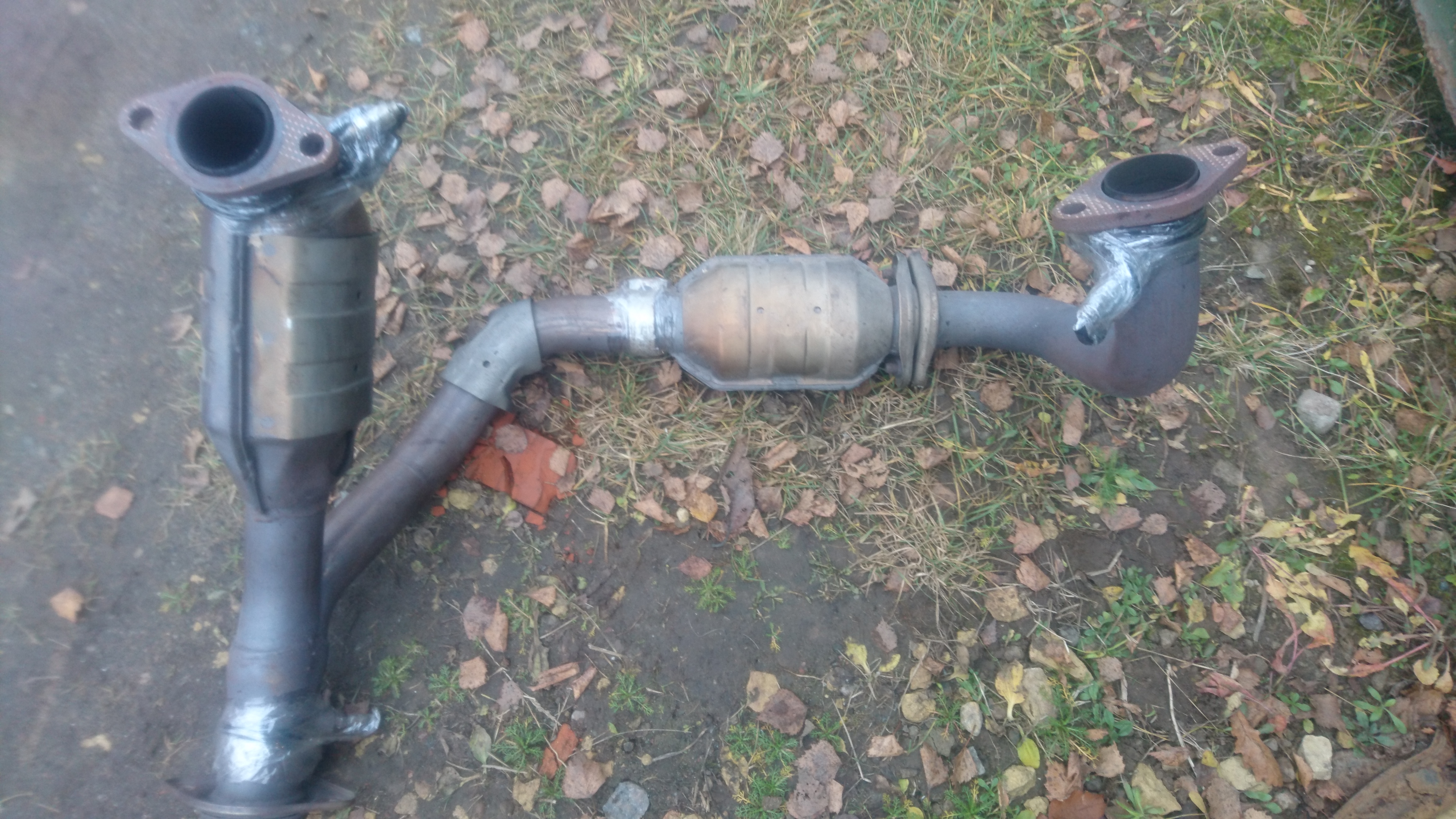

А этот со стрелкой тогда за что отвечает?
На схеме и на машине он есть, а на доноре нет. Вваривать и подключать или это лишняя запчасть?!))
Вот их сколько у меня
И все четыре выдаёт как sensor control oxygen.

у тебя "пазл" с японской машины. у них 2 верхние лямбды + датчик температуры.
а у тебя американская машина, где 4 лямбды. я бы просто врезал куда нужно посадочные места под лямбды от старых труб и пересадил их. почему бы и нет? да, нужен сварщик, но там работы на 15 минут.

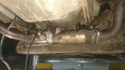

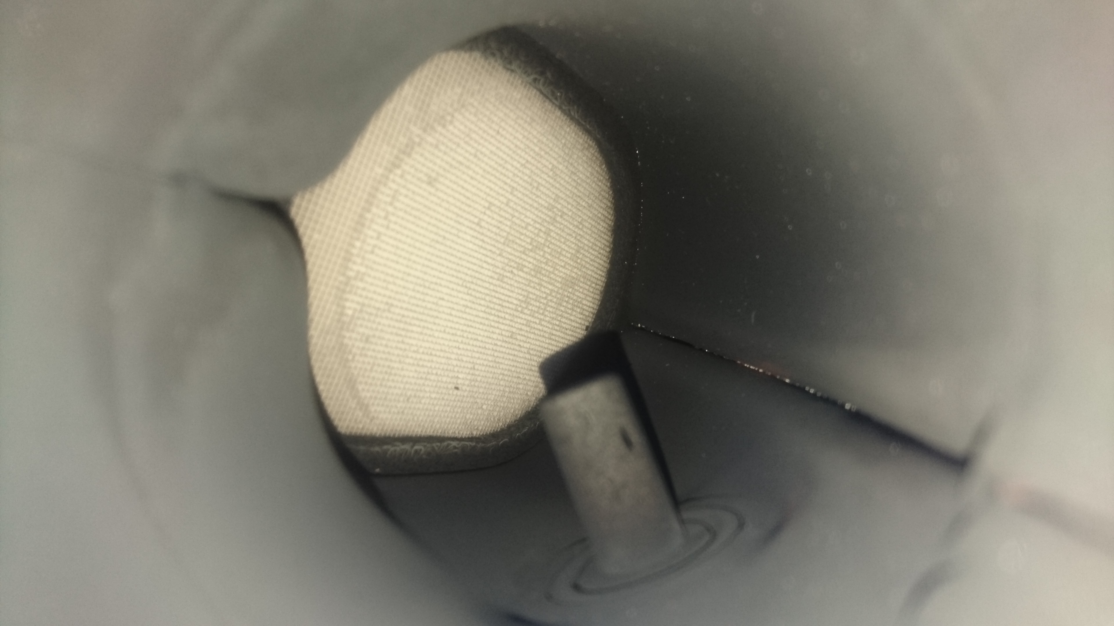

p.s. на средней фотке каталик выглядит очень хорошо. прям новьё.
хотя правильнее их просматривать на просвет. отверстия должны быть красивой прямоугольной формы, без овалов.

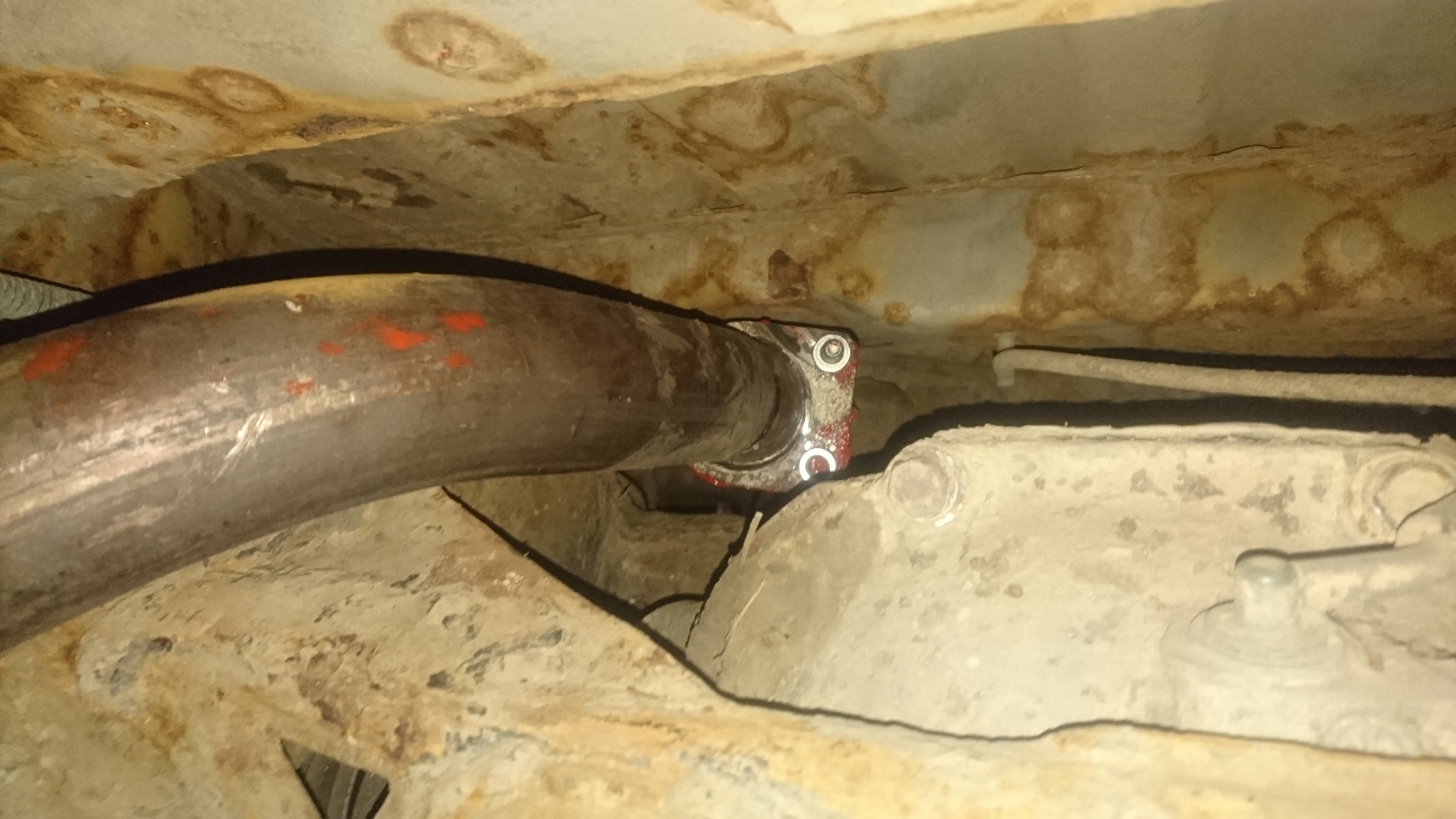

И еще.

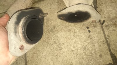

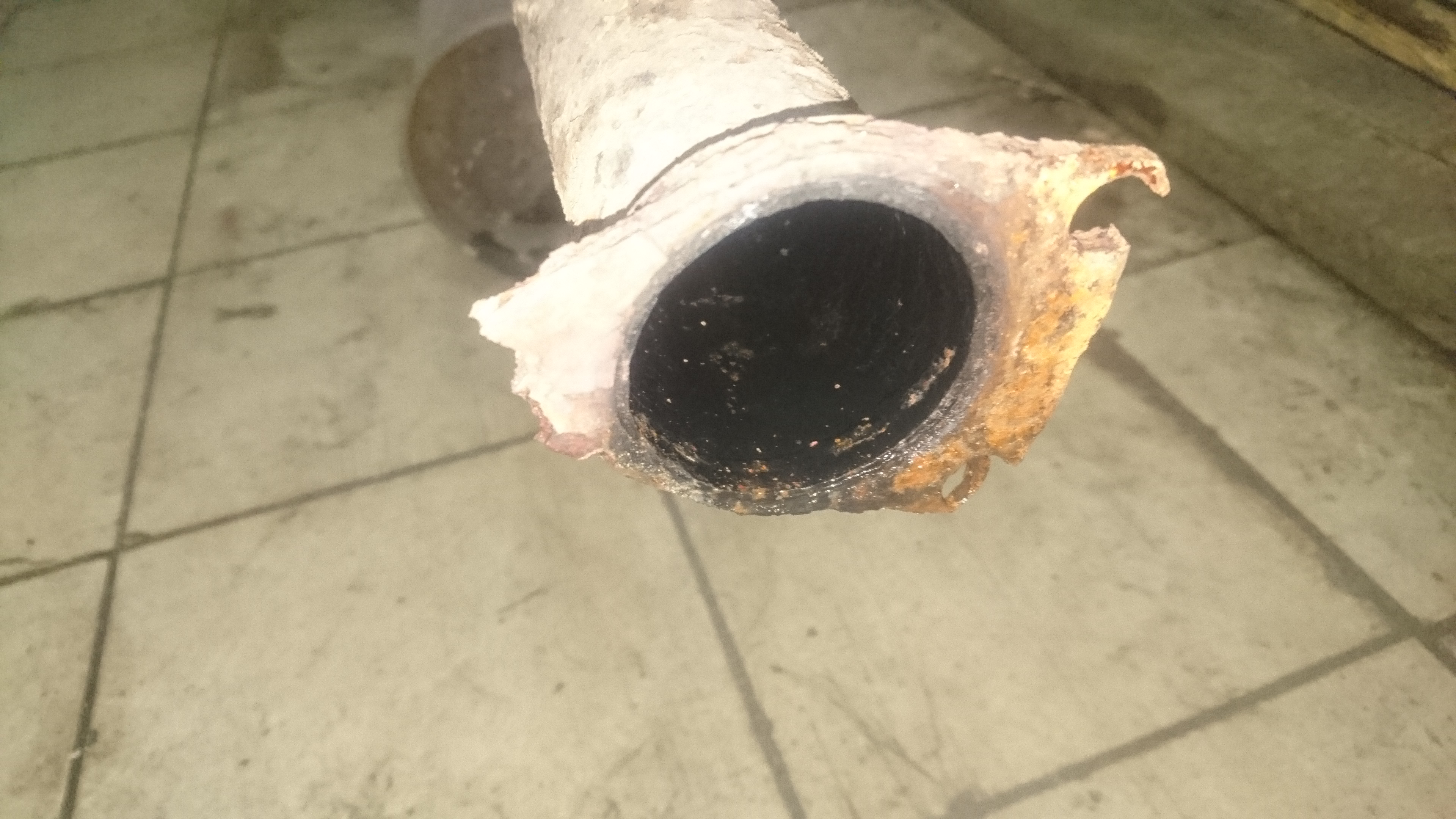

Обрати внимание на это место. Там точно нет термощитка на твоей старой трубе? Рядом проходят тормозные трубки и патрубки задней печки. Чтобы они не пострадали от высоких температур.
...хотя вроде по твоей старой фотке, вроде щитка у тебя не было. есть какой-то отросток только от кузова машины L-образной формы.

Нет на старой трубе ничего... Рассыпалась на земле
А задней печки у меня с завода нету (( :*DONT_KNOW*:

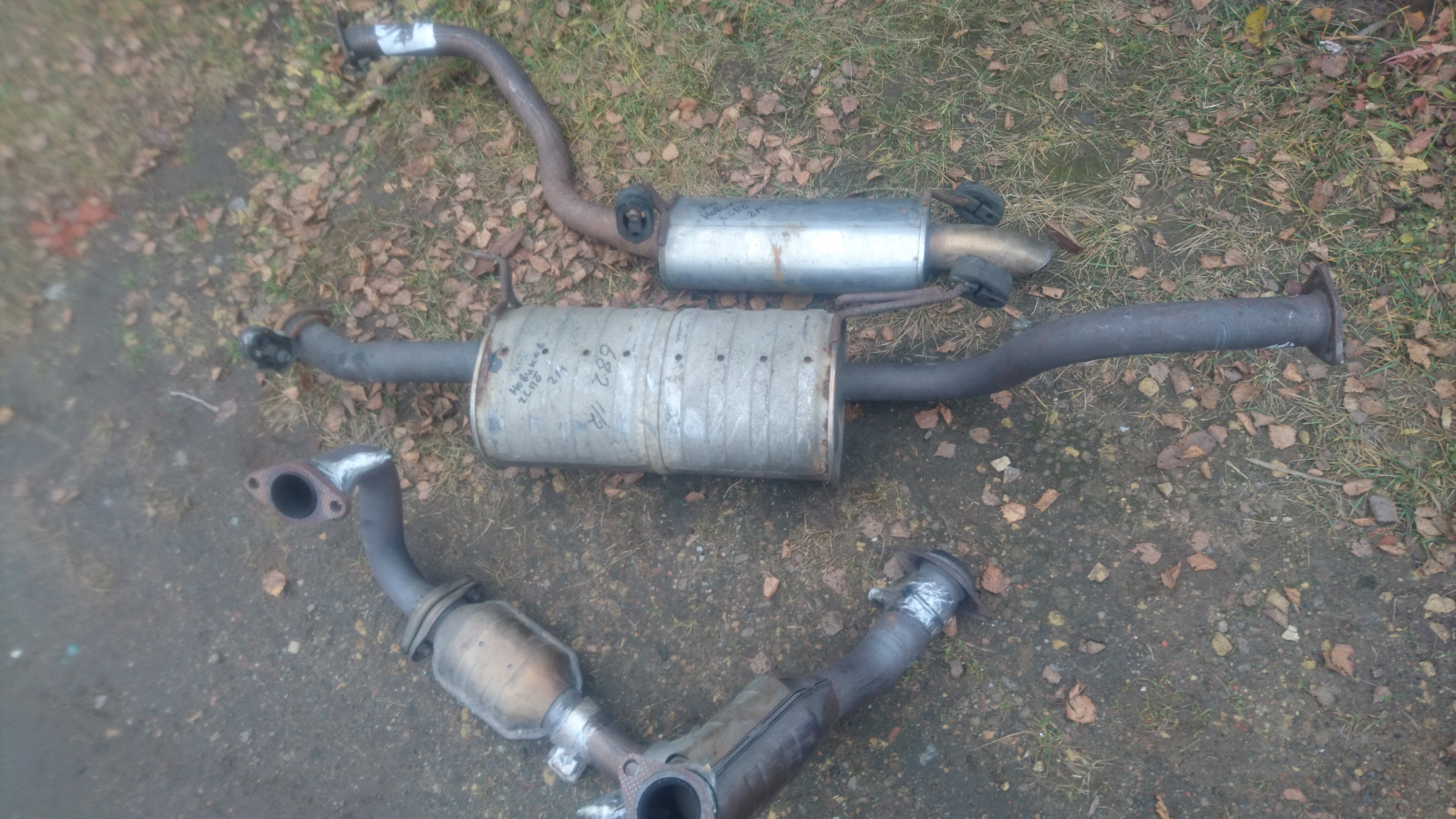

У нас на тройках большая банка глушака которая болтается посредине :*SCRATCH*: эт и есть сам глушитель, иль это резонатор, а глушитель там маленькая пиСтюлинка под задним бампером?

Большая банка посредине - резонатор. Глушитель - это маленькая "пиСтюлинка" около заднего бампера :)
Это если правильно говорить, как оно есть на самом деле. Но многие разницы не понимают и путают эти устройства.
Фактически, если глушитель прогнил - можно его снять и сделать прямоток из куска трубы, сильно это не увеличит звук машины. Возможно, на разных мощностных режимах звук слегка изменится (типа при езде по трассе), но кому до этого дело? Ну и меньше будут тормозиться выхлопные газы. Возможно, на стоянке будет не плавно парить, а слегка "выпукивать" газы.

hc2hunter писал(а):Большая банка посредине - резонатор. Глушитель - это маленькая "пиСтюлинка" около заднего бампера :)
Вот уже 3 год думаю эту бочку выкинуть нафиг и заменить чем-нибудь поменьше, ато при отличном внешнем состоянии, внутренние перегородки у меня там выдать поотгорали/поотгнивали. Сначала грешил на катализатор который заменил на пламягаситель, а он оказался в отличном состоянии и теперь стоит у тебя а я нюхаю гадкий выхлоп ::-D: . Но дребезжание осталось особенно когда едешь в закрытом пространстве, подземные парковки и т.д., где звук отражается от стен, соответственно это видимо дребезжит этот здоровый резонатор. Вот я уже 3 года жду пока он гад совсем прогорит, но чего-то никак не дождусь, наверное всё же весной соберусь его ампутировать, так-как меня ещё большой размер данного резонатора не устраивает и как следствие склонность зацепиться за грунт при засаживании авто (некоторые наваривают туда щиток под углом который частично компенсирует сей косяк), но я хочу туда что-то поменьше впендюрить. Вот когда ставил пламягаситель (у меня турбинка стоит), то в конторе по глушакам присмотрел ещё большие пламягасители из нержавейки где посредине перфорированная дырками труба, а пространство вокруг трубы до корпуса заполнено стекловатой :*SCRATCH*: , вот думаю такой себе вварить, по размеру/диаметру он в 2 - 2.5 разу меньше нашего. Интересно :*SCRATCH*: сильно дудеть будет? Ведь практически прямоток получиться с учётом, что у меня и передних катов конструктивно нет. С другой стороны штатный резонатор с отгоревшими/отгнившими перегородками тоже не тихая штука. Кто чего думает?

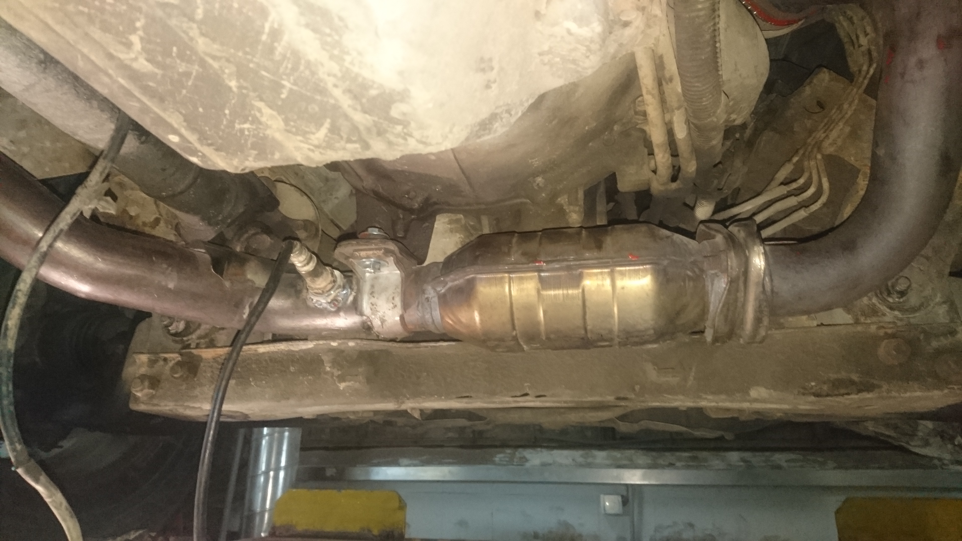

Я принципиально поставил всё стоковое, после того, как не нашёл ничего тюненого за разумные деньги))
Две задние части с распила были в хорошем состоянии, вместо длинного катализатора был вварен стронгер с родным (живым) фланцем.
Вот на фото выше, виновники хрустов и страшного дребезжания! Соединение двух задних частей над балкой.
Теперь так :
Штаны тоже с Японии :
Именно после их установки, да ещё и с родным креплением снизу наступила тишина! Даже на кочках, рельсах и пр.
Пришлось вварить две гайки под лямбды.

ГАНС писал(а):...а он оказался в отличном состоянии и теперь стоит у тебя а я нюхаю гадкий выхлоп ::-D:
Ага-ага, спасибо, катализатор отличный! ))))
Даже пока не стояли верхние каты - уже нюхал фиалки )))
А с верхними прям воще... подставляй горшок с цветком под трубу и от расцветает! ::-D:
Резонатор имеет большой объем, и учитывая регулярно там скапливающийся конденсат - любит прогнивать, а перегородки внутри отваливаться от стенок.
Все этом потом грохочет, ревет, дребезжит и т.п...
Но если ставить неродной резонатор - я тебе порекомендовать могу только одно - обратиться к людям, которые делают тюнингованный выхлоп. У кого есть станки, трубогибы, кто работает с нержавейкой как с исходным материалом. То есть у кого есть башка на плечах, и кто владеет расчетами воздушных потоков, циклов сжатия и т.п. Чтобы они спроектировали банку именно под этот мотор.
Иначе поставив тупо что-то другое, что понравилось по размеру, можно получить не глушение, а усиление звука, или рев и тряску на определенных оборотах. Или вообще "задушить" мотор. В любом случае такой колхоз долго не прослужит и отгорит весьма быстро.

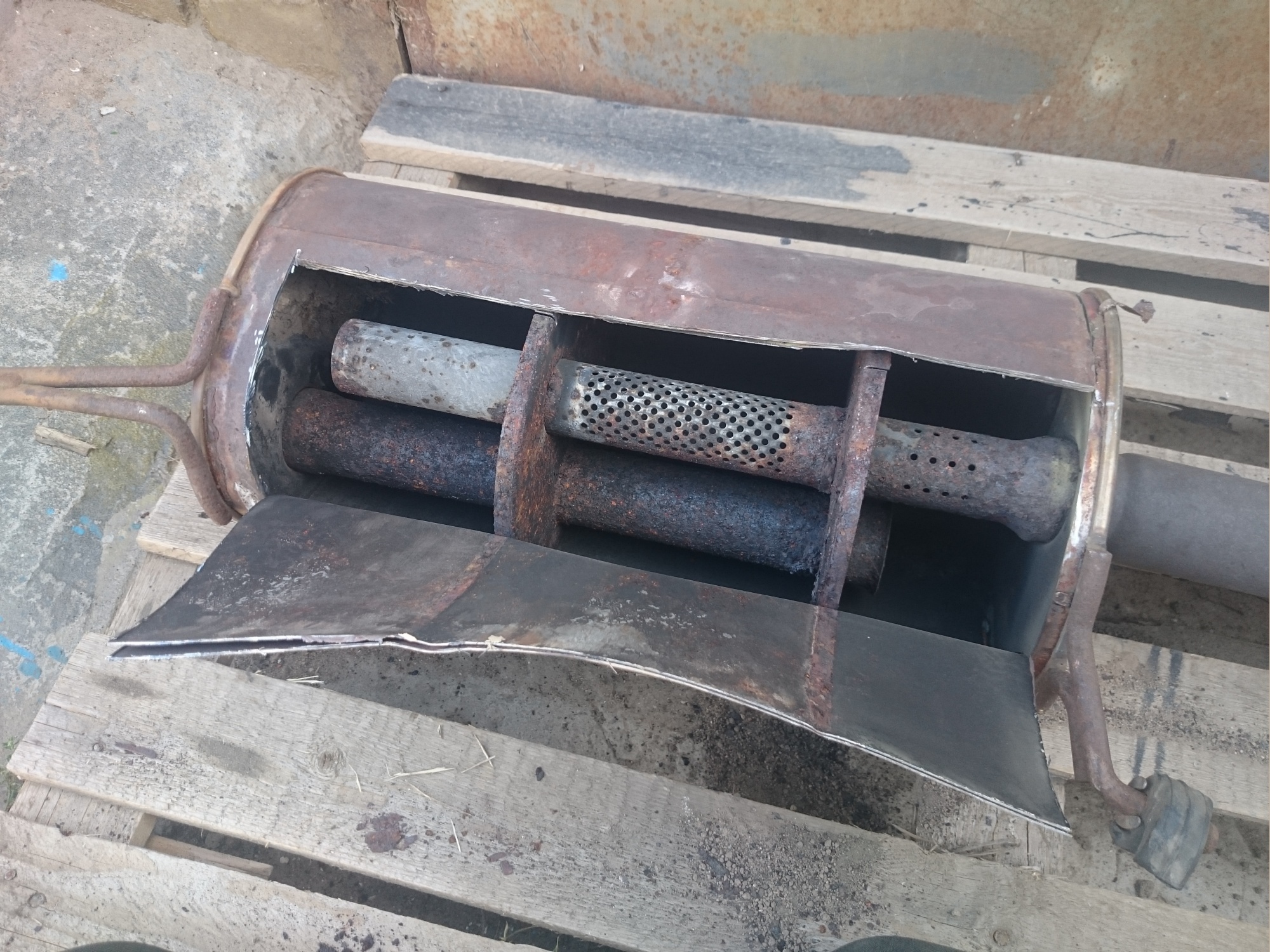

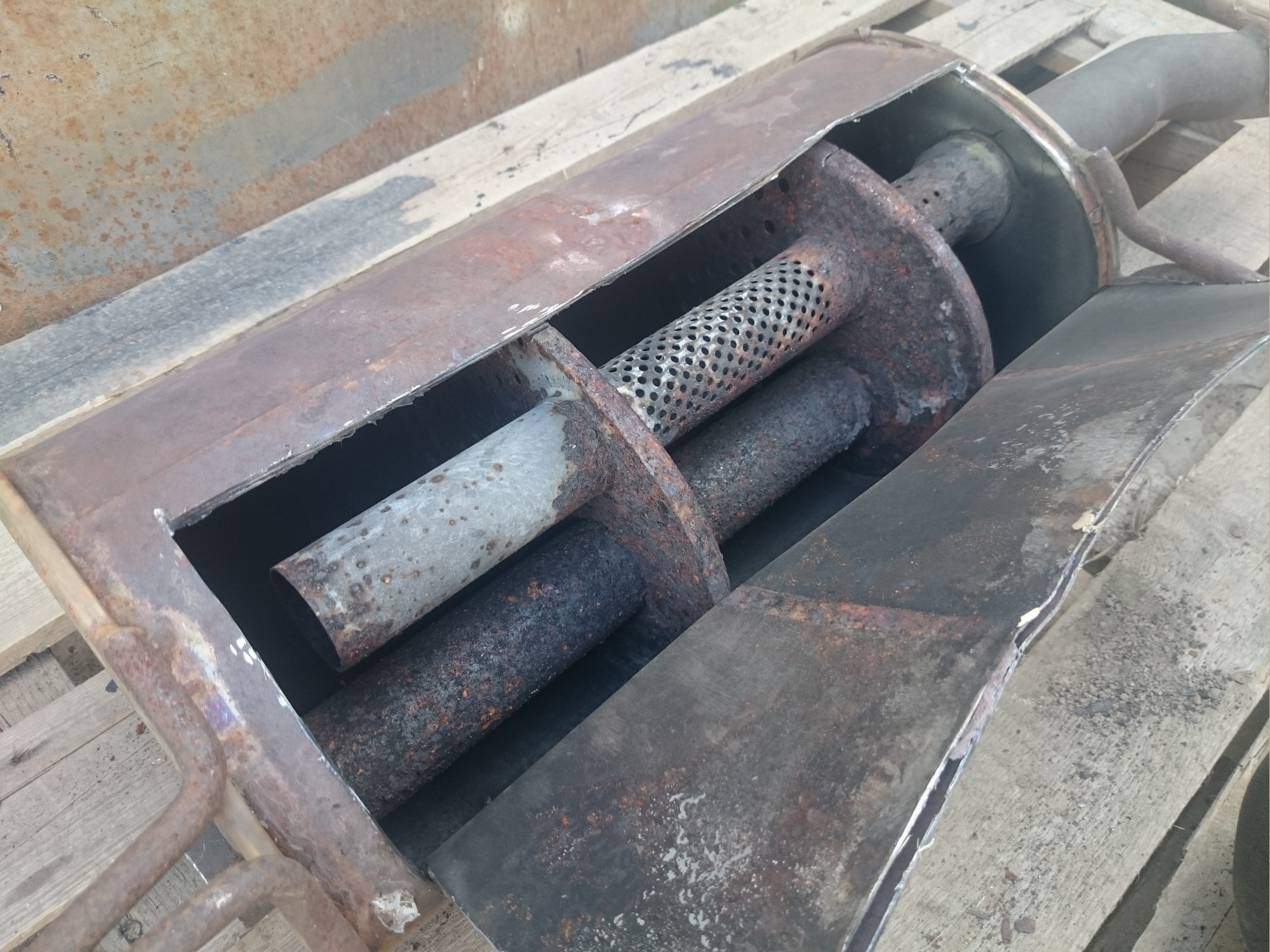

Хочу поднять тему переделки выхлопной трассы. Может у кого есть фотографии стокового резонатора и глушителя в разрезе? Ну типа прогорел и любопытно, как он устроен? :*SCRATCH*:

Резонатор

hc2hunter писал(а): Резонатор
а в глушителе, интересно, уже вата с прямотоком?

глушак я не резал, но внимательно смотрел внутрь.
судя по всему да - просто перфорированная труба, обложенная каким-то тяжелым плотным наполнителем.

hc2hunter писал(а): просто перфорированная труба, обложенная каким-то тяжелым плотным наполнителем
у меня коротыш и туда не заглянуть, но бочка то не слабая для просто проходной трубы.

hc2hunter, и еще, если не сложно, укажите направление потока газов в резонаторе, в смысле, где вход/выход?
