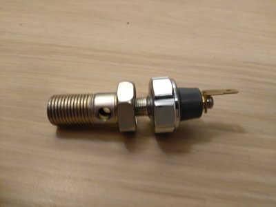

Вот это расположение не очень хорошо. Масло на радиатор идёт через термостат, а соответственно приборы будут работать только при нагреве масла до определённой температуры.Nickolas писал(а): Все это планируется установить на выходе или выходе маслорадиатора, по месту помотрю где удобнее.

Расход масла через термостат-0, пока он не прогреется. Но давление там должно быть всегдаJackfomin писал(а):Вот это расположение не очень хорошо. Масло на радиатор идёт через термостат, а соответственно приборы будут работать только при нагреве масла до определённой температуры.Nickolas писал(а): Все это планируется установить на выходе или выходе маслорадиатора, по месту помотрю где удобнее.

А чем тебе не понравилось мое расположение датчика ? Места не хватило ?

Да я уж как-то все прям подготовил, осталось только прикрутить.
Но нужно по-хорошему отстегивать бампер. Зимой во дворе неудобно.

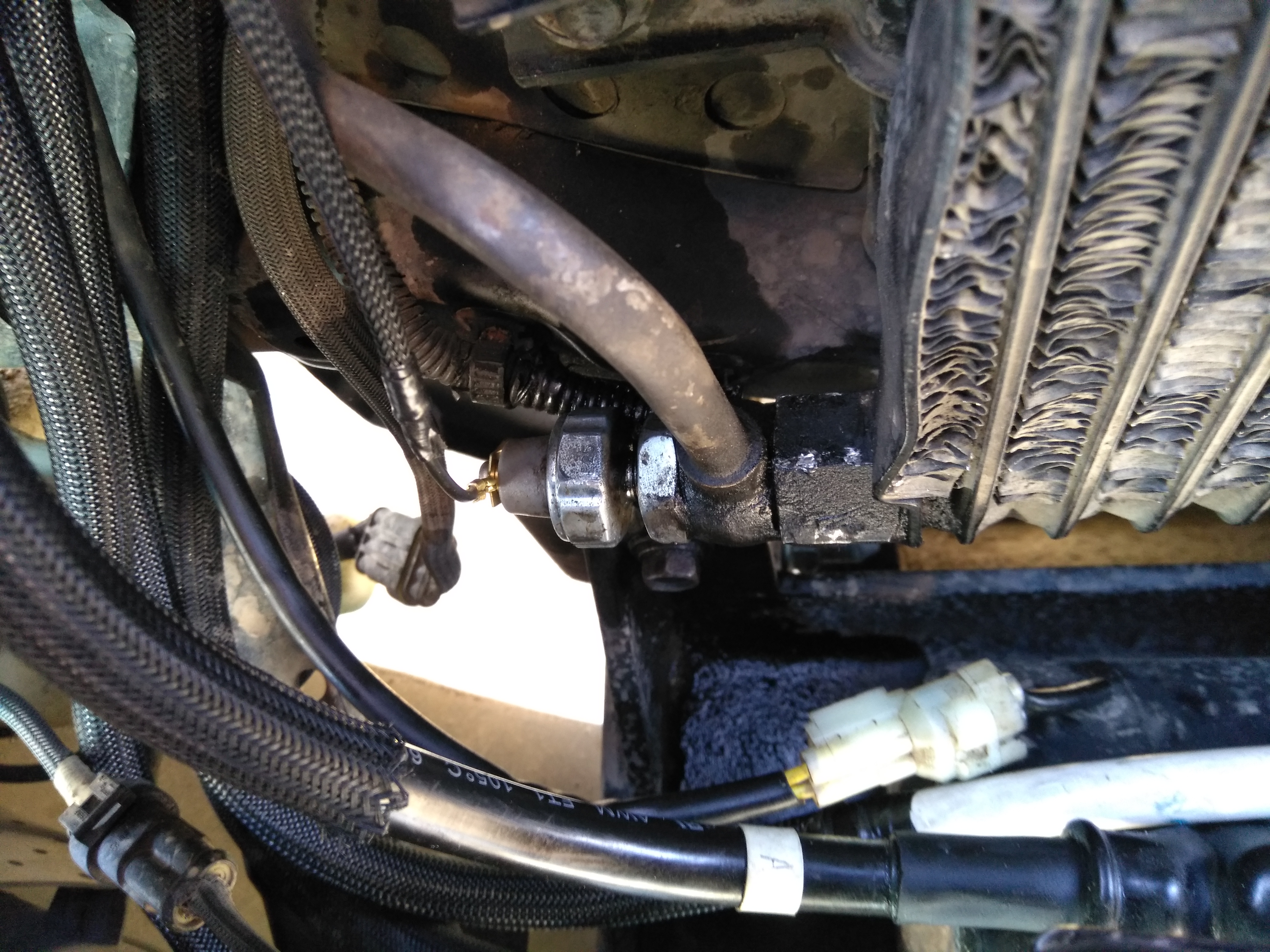

Установил.
Вы не поверите, но оно принципиально работает. Пока подключить до лампы не успел, проверял просто тестером.
Как оказалось, есть нюанс. На маслянном радиаторе нет массы, т.е. корпус датчика надо соединить как-то с кузовом. Пока думаю как.

Дело то хорошее, только пока термостат масленный не откроется хэр а не показания датчика будут...

Давление в системе все равно есть, открыт термостат или нет. Я проверял и на холодном моторе и на горячем, потому что было подозрение, что на горячем давление масла в этой части магистрали может упасть ниже 0.3 и лампа будет гореть.
Но таки нет, лампа не горит, то есть зуммер на тестере не звенит - до лампы пока не подключился.
Так что оказалось вполне себе рабочее решение, надо только что-то простое и технологичное придумать с контактом на массу.

А между датчиком и радиатором есть контакт? Должен быть. Контакта нет из-за резиновых втулок, через которые радиатор крепится к кронштейнам кузова. Обойди втулки проводом.Nickolas писал(а):Как оказалось, есть нюанс. На маслянном радиаторе нет массы, т.е. корпус датчика надо соединить как-то с кузовом. Пока думаю как.

Интересная идея. Я проверю, спасибо!Fakir писал(а):А между датчиком и радиатором есть контакт? Должен быть. Контакта нет из-за резиновых втулок, через которые радиатор крепится к кронштейнам кузова. Обойди втулки проводом.Nickolas писал(а):Как оказалось, есть нюанс. На маслянном радиаторе нет массы, т.е. корпус датчика надо соединить как-то с кузовом. Пока думаю как.

Для скептиков.
Был плохо затянут датчик - маслом залило все вокруг, на площадке лебедки едва ли не лужа.

Сергей был прав, действительно нет массы на маслорадиаторе.
Пока просто подсунул клемму под резиновый демпфер, в планах сделать нормальное отверстие под клемму М6.
Вот что получилось в итоге.

Для себя считаю проблему решенной.
Павел, Сергей, огромное спасибо за помощь!
