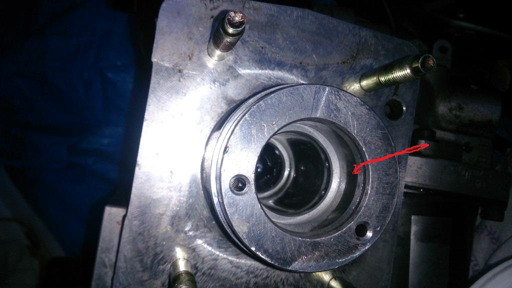

Подбирали,ток размер не сказали,в конторе по запчастям к гидравлике.Померь диаметр поршня,где манжета стоит,диаметр цилиндра и толщину манжеты,ща полно всяких производят,резиновые полиуретановые.Называется манжета воротничковая,я себе на керхер подобную подбирал.kingring1978 писал(а):обманул, менял темный поршень, MR527887 Piston по оригинальному каталогу....,
вчера разобрал ГТЦ, снова начали пропадать тормоза, где-то в самом низу, впрочем как и было до замены осенью прошлого года,
снова хана манжете на том же поршне, кто сталкивался, может менял кто-то только манжету?
пс мож зеркало цилиндра поржавело?
ппс сюда размеры выложи плиз

Вчера при детальном осмотре обнаружил на зеркале цилиндра маленькую коцку (как будто кусочек краски отпал), размером с 1 мм.
Но не пойму, манжета с этого поршня этой коцки не касается, по работе второй поршень через эту коцку проходит,
на втором поршне резинки в идеале. Тормозуху лью DOT4...Уже мысль проскакивает может мусор был? Чем промывают ГТЦ?

фото сделал как смог, коцка в первом "отсеке", через него ходит первый поршень, но на нем всё цело...
