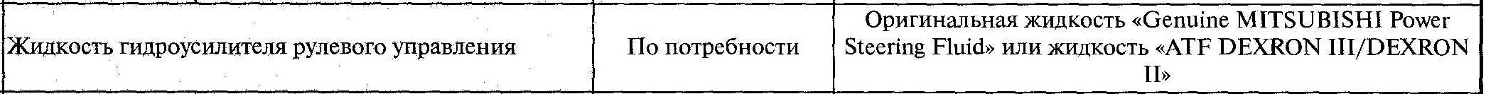

Спасибо, Андрюх, просто Букваря нет на рабочем компе. Поэтому и спросил. Кстати, даже по букварю, можно заливать АТФ-ку Декстрон II vs IIILebed писал(а):Букварь что ли потерял?)))

И на каком сроке эксплуатации/пробеге будет необходима замена, а то в букваре неконкретно:

Как я понимаю, "по потребности", это как у меня.vector-n писал(а):И на каком сроке эксплуатации/пробеге будет необходима замена, а то в букваре неконкретно:

Re: И это все о ГУРе. :-)
Это-"по необходимости". Типа-"по принуждению"
А нужно знать, когда "по согласию"
По согласию, это когда масло помутнелоvector-n писал(а):Это-"по необходимости". Типа-"по принуждению"![]()
