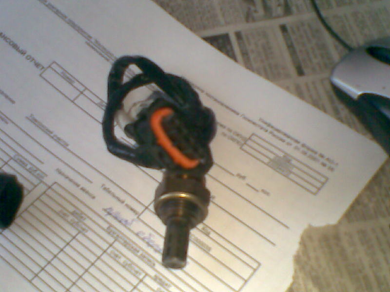

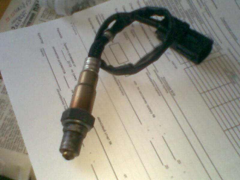

мужики ну привезли мне две штуки этих лямбд и какая из них мне пойдет?

на верхнем написано Ntk japan.на нижнем тока цифры 0 258 006 537

Нижний - бош от десятки похоже, можно попробовать.

можно?или его и ставить?

оба с одинаковыми проводами,резьба и под ключ под один они...

Исходя из ранее написанного именно этот Бош люди ставили, поэтому я и говорю что его можно ставить.
