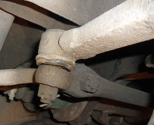

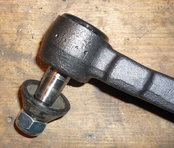

Re: Маятник. Какой лучше
Мужики, что-то я не понял, в наконечнике маятника нету шарика что ли? Не уж-то у меня так раздолбило это место?
Пришёл рычаг Оптимал, там просто втулка кажется. И пыльник мне что-то на нём не понравился- просто конусная манжета. Гайка самоконтрящаяся, не шплинтующаяся... Ох-хо-хох...
У меня маятник от хундая. Шарик есть, но его ходы крайне малы.
Я, когда поворотный кулак отцеплял, мне тоже показалос, что шарик есть. А у того, что пришёл я пробовал пасатижами его сдвинуть и не смог. Либо такой тугой, либо его там вообще нет. Да и этот пыльник дурацки тоже вроде как даёт понять, что нету там шарика
Ладно, сегодня с престрастием попытаюсь с ним разобраться...
Шарика быть не должно, т.к. поперечная тяга не должна вращаться вокруг продольной оси. Фиксируется маятником. Шарик на сошке рулевого.
Михалыч, я вот тоже много думал по этому поводу, но к однозначному выводу что-то не пришёл. Если брать во внимание, что всё сделано и изготовлено (в частности рама, крепежи рулевого и маятника) идеально, и всё жёстко, то может так и есть, как ты пишешь. Но вот если учитывать изгибы рамы (даже небольшие) и погрешности установки, то не совсем так. Представь, если рулевой и маятник в какой-то момент будут иметь вертикальное смещение относительно друг друга. Тогда рычаг маятника будет ломать тягой, и шарик сошки тут не спасёт. Конечно тяга может чуток изгибаться и компенсировать это смещение, но с м.т.з это как-то не кашерно. А вот в случае наличия шарика на маятнике даже с небольшими углами поворота, как описал de, таких ситуаций с заломами в принципе не будет.
Нет, свобода соединения поперечной и сошки достаточна для компенсации всех неточностей. Поперечная должна жестко фиксирваться от проворота,являясь крепкой базой для колесных рулевых тяг.
Хм-м... Это как сказать... Если брать просто смещение без нарушения углов, то может и так. А вот если будет даже минимальное искажение угла крепления маятника, то на другом конце тяги (возле сошки) тангенс этого угла даст очень значительное смещение, т.к. тяга довольно длинная. И компенсация этого смещения возможна будет лишь только за счёт прогиба тяги, ну или за счёт выбора люфтов в маятнике. Так-то по большому счёту шарик в это место просится. Науршений в работе рулёвки он не вызовет за исключением лишь одного, как мне кажется, момента- Поскольку в конструкции с шариком на маятнике центральная тяга имеет вращательную степень свободы вокруг своей оси, то при затяжке боковых тяг нужно быть более внимательным.владимир михайлович писал(а):Нет, свобода соединения поперечной и сошки достаточна для компенсации всех неточностей.
За счет дллины тяги и происходит эта компенсация. Тяга может прогибаться. Болты крепления маятника обтягивай после сборки поперечной тяги. Но если поперечная будет на шаре и вращаться, произвольное вихляние колеса будет не удерживаться рулевым, а приводить к вращению поперечной тяги и машина будет рыскать. Во всяком случае, шаровое сочленение маятника на практике не шаровое и допускает только вращение.
Про подсказку по уостановке понял, спасибо!
Обяснился как смог
Нет, Михалыч, не соглашусь с тобой! Потому что шарики сидят жёстко на тяге и на поступательное движение тяги оказывть не могуть. В этой всей связке, если разобраться, одни парллельные линии как в параллелограмме. И если одну грань этого параллелограмма заменить П-образной скобой на шарнирах (что в сущности и представляет собой тяга с закреплённой на ней наконечниками), то на остальные сторны и углы это не повлияет.владимир михайлович писал(а):Но если поперечная будет на шаре и вращаться, произвольное вихляние колеса будет не удерживаться рулевым, а приводить к вращению поперечной тяги
