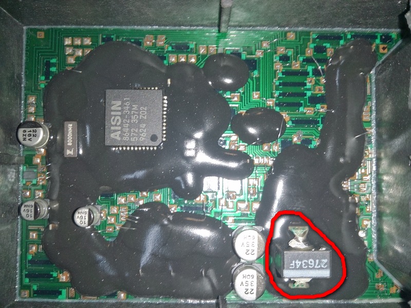

Разобрал блок,не понравилась деталь с большим слоем белого налета.Что это за деталь? Ничего подобного не встречал еще. http://www.angara.net/upload/53/17/f_1205317.jpg http://www.angara.net/upload/53/19/f_1205319.jpg

Ничего из твоего фото не видно(какая деталь, сколько ног), то что я смог увидеть похоже на диод. А так, в эту деталь(корпус) могли затолкать что угодно, фирменное узкоспециализированное производство, в общих каталогах едва-ли такую найдешь.slava9 писал(а):Разобрал блок,не понравилась деталь с большим слоем белого налета.Что это за деталь? Ничего подобного не встречал еще. http://www.angara.net/upload/53/17/f_1205317.jpg http://www.angara.net/upload/53/19/f_1205319.jpg

Я уже приводил фото этой детали в таме про акпп джуниора. Какой-то дроссель покрытый тепловопровдным гелем. Гель от времени кристаллизовался
Стирается легко под слоем кристаллизованным слой ещё нормальный.

Выломал я его,оказался диодом,вот эти белые окислы полезли внутрь ,счищая отверткой изоляция крошилась все глубже и глубже.Поменял на обычный диод,и вместо двух кондеров 22ц 35 вольт впаял один 450мкф 35 вольт.Поставил,ничего не поменялось вообще.
