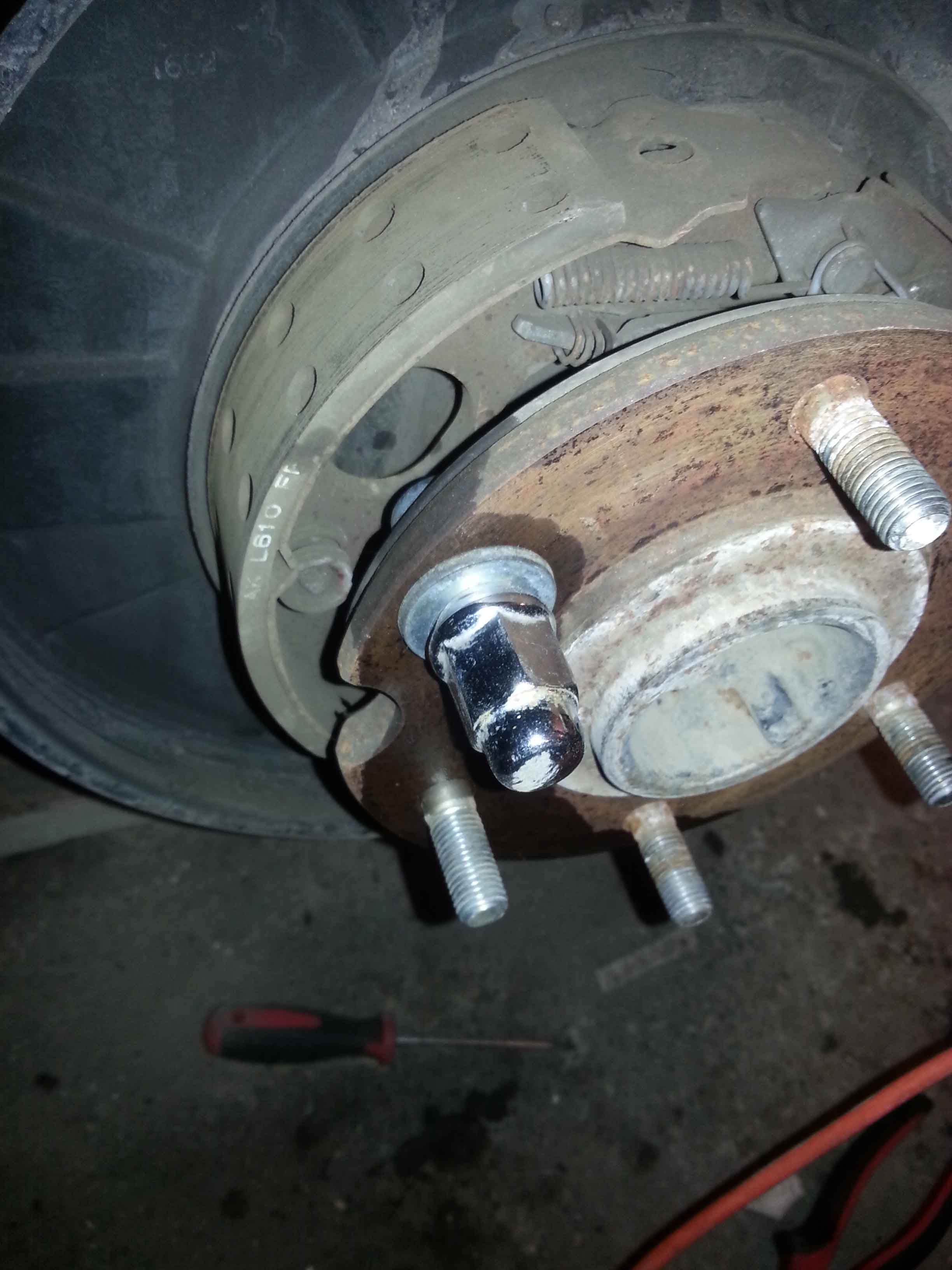

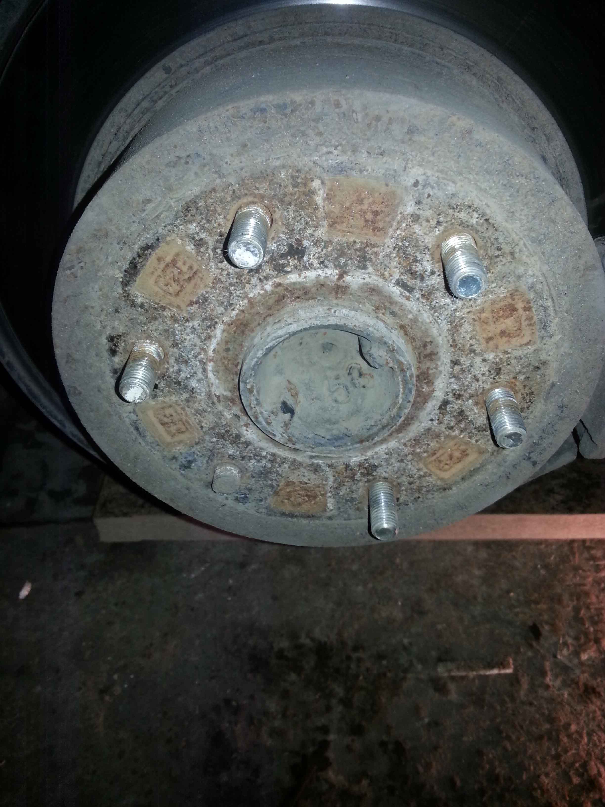

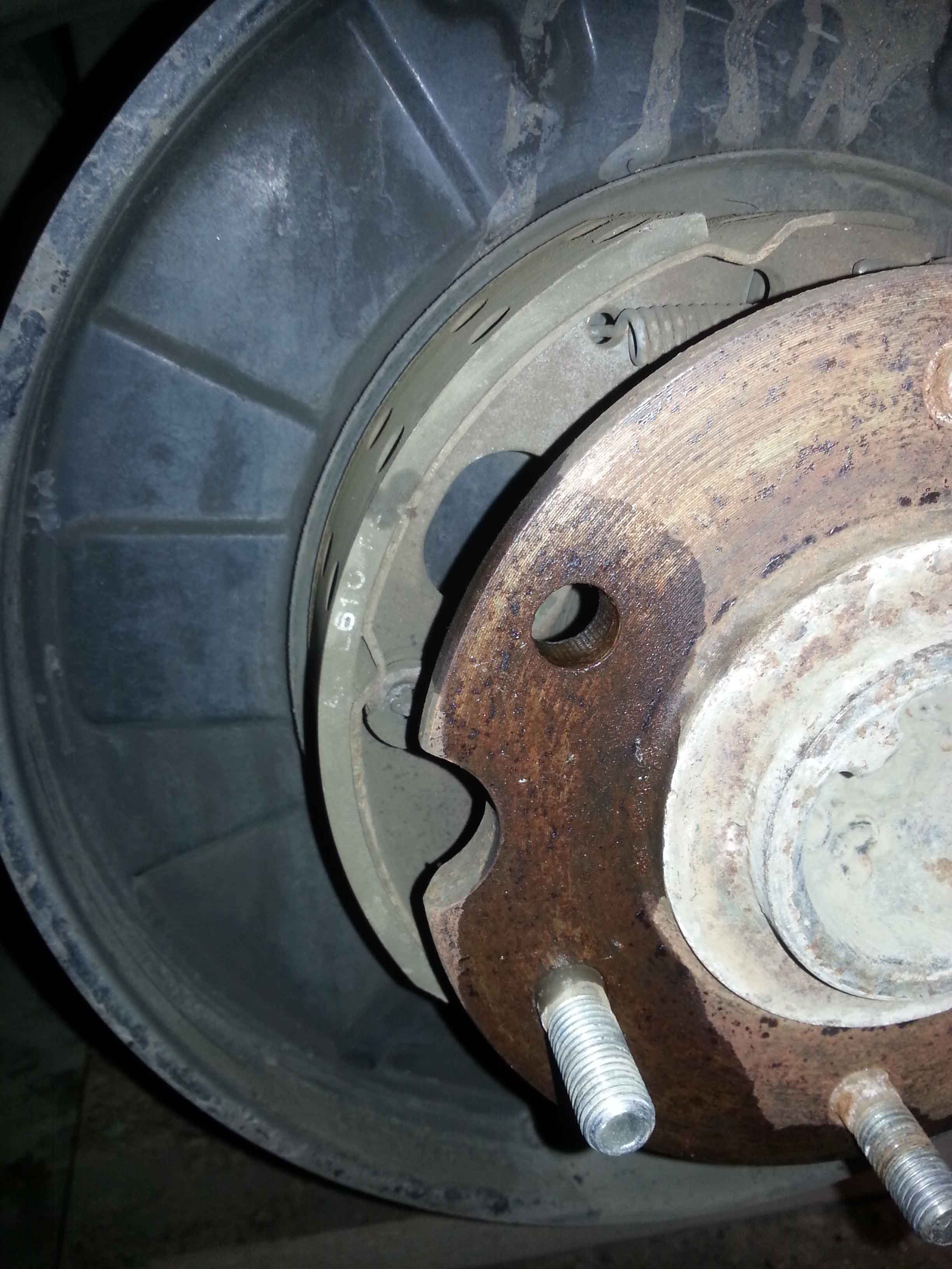

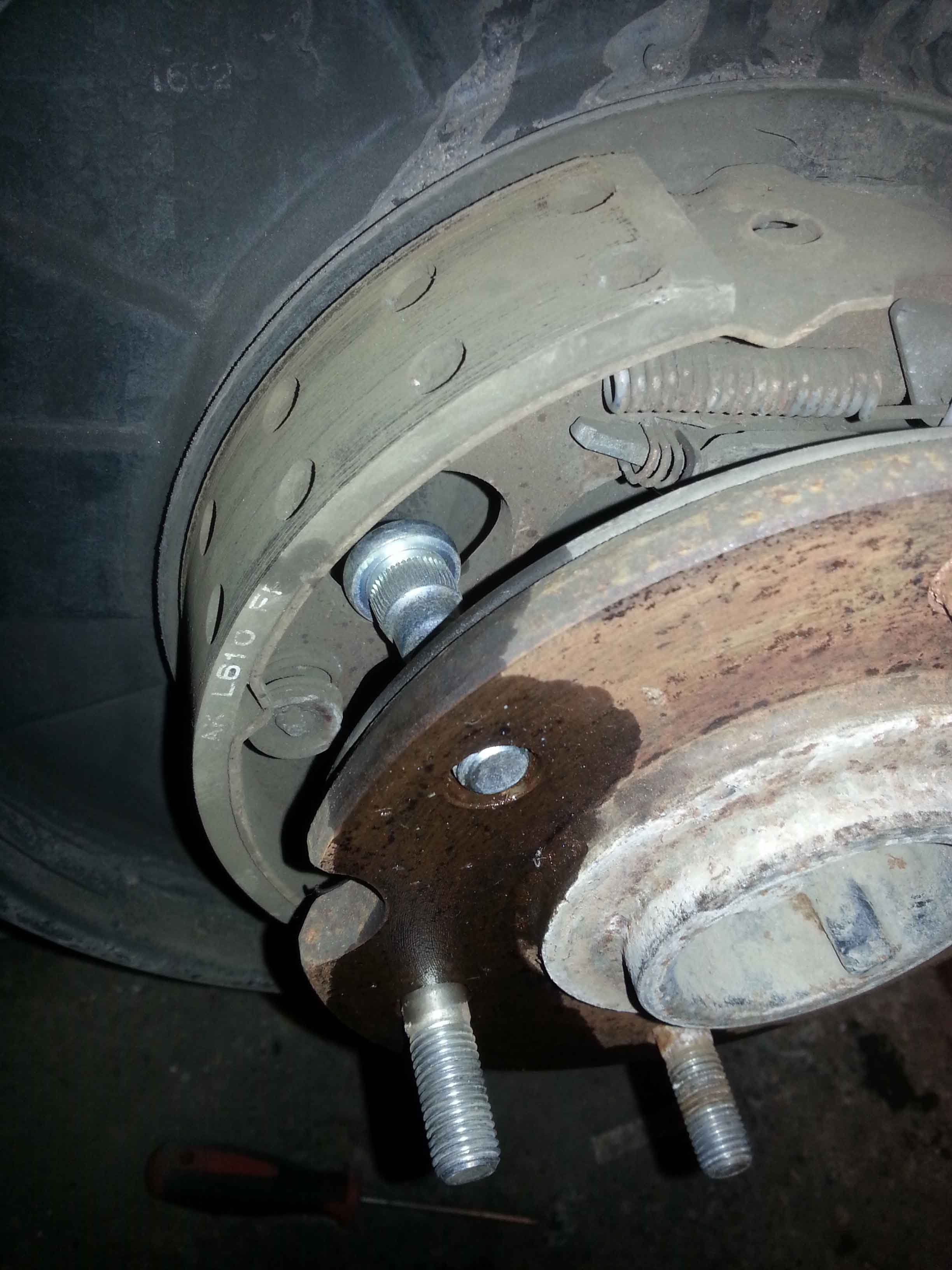

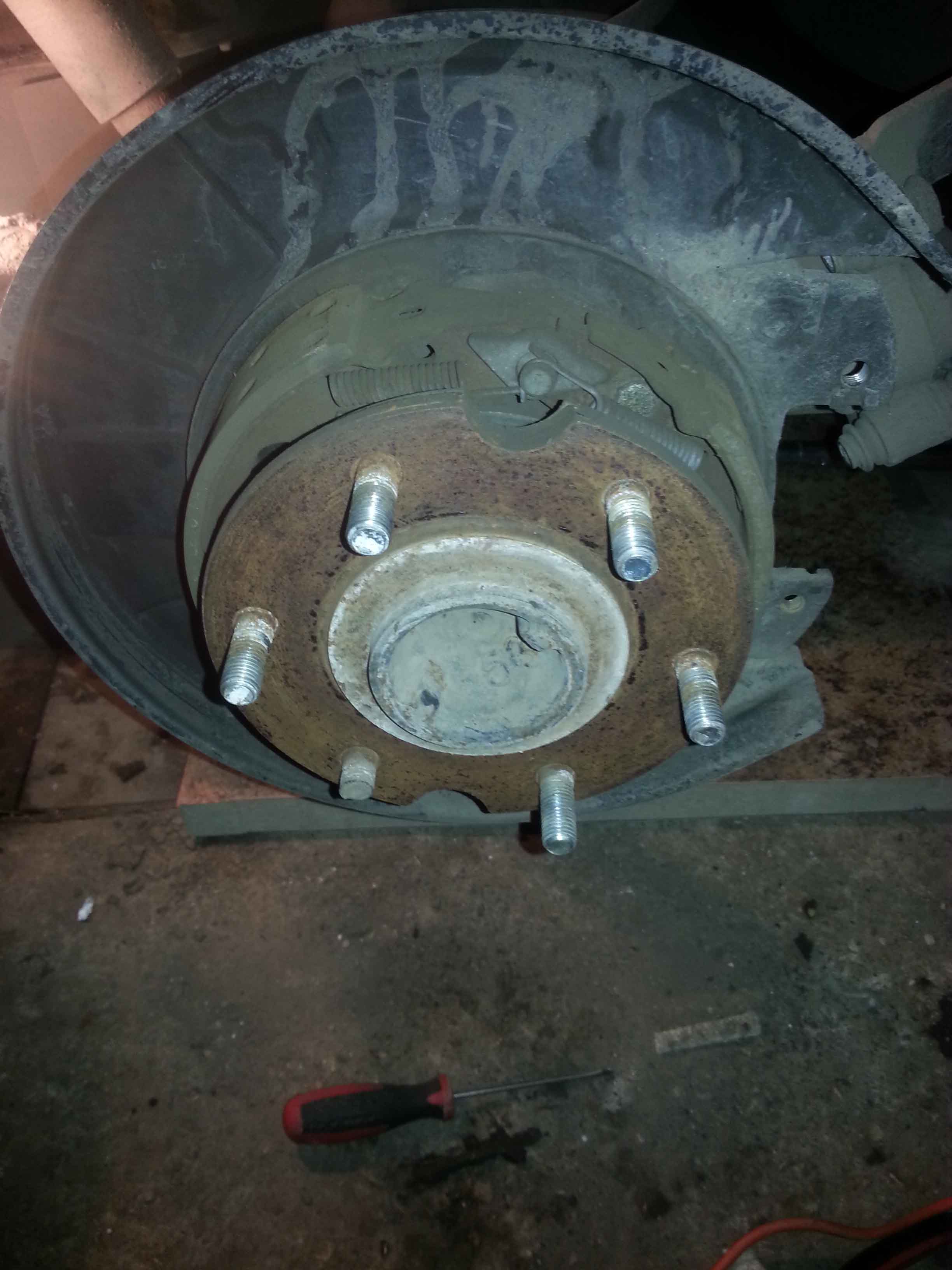

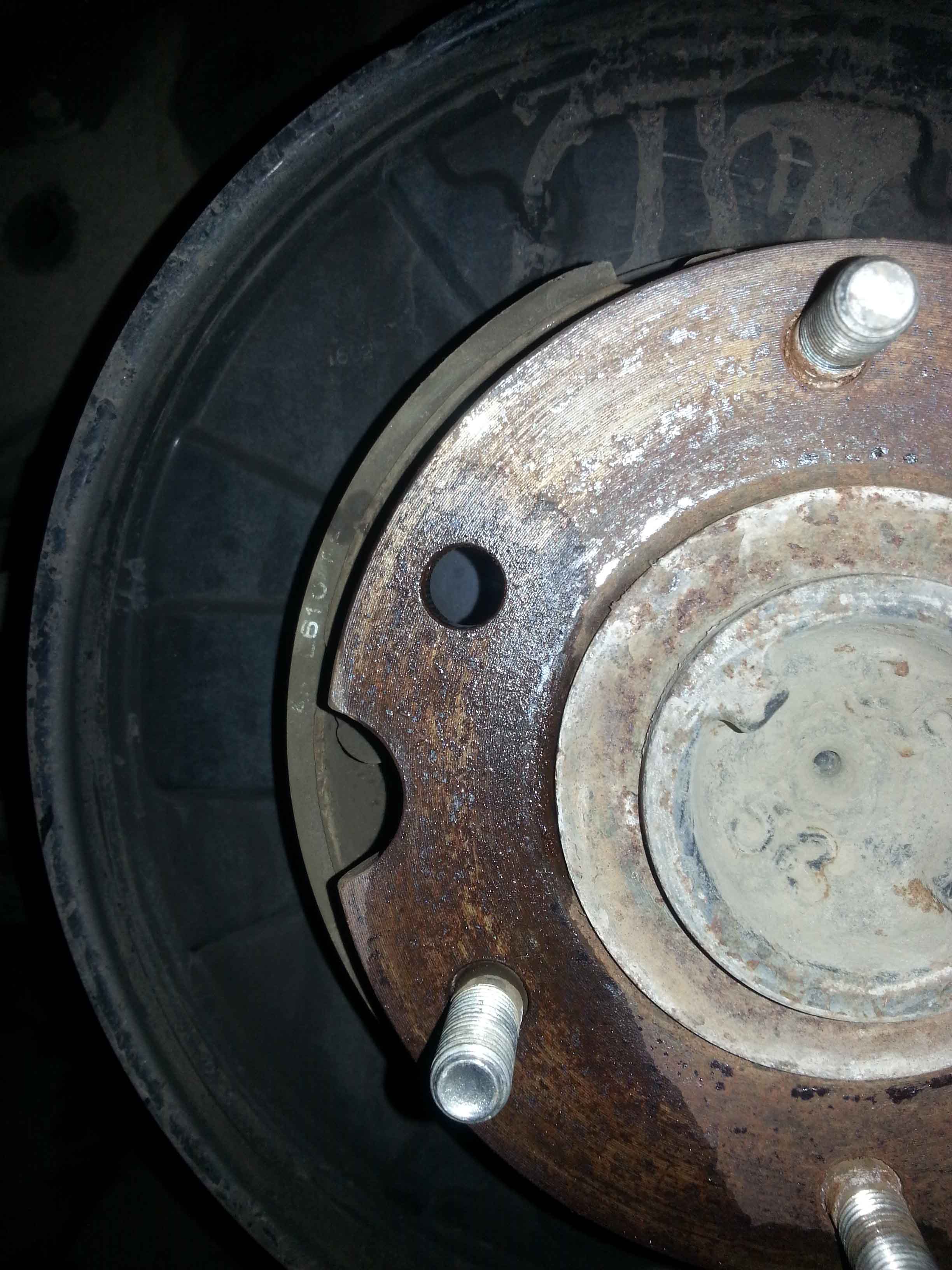

Кому поможет.Задняя шпилька. С :*DRINK*: не больше часа. Без :*DRINK*: минут за 20.
На механике проще.В нейтралке провернул до совмещения шпильки с дыркой в колодке.
Через доску диск слетел со второго удара.
Чтоб не напутать когда собирать.

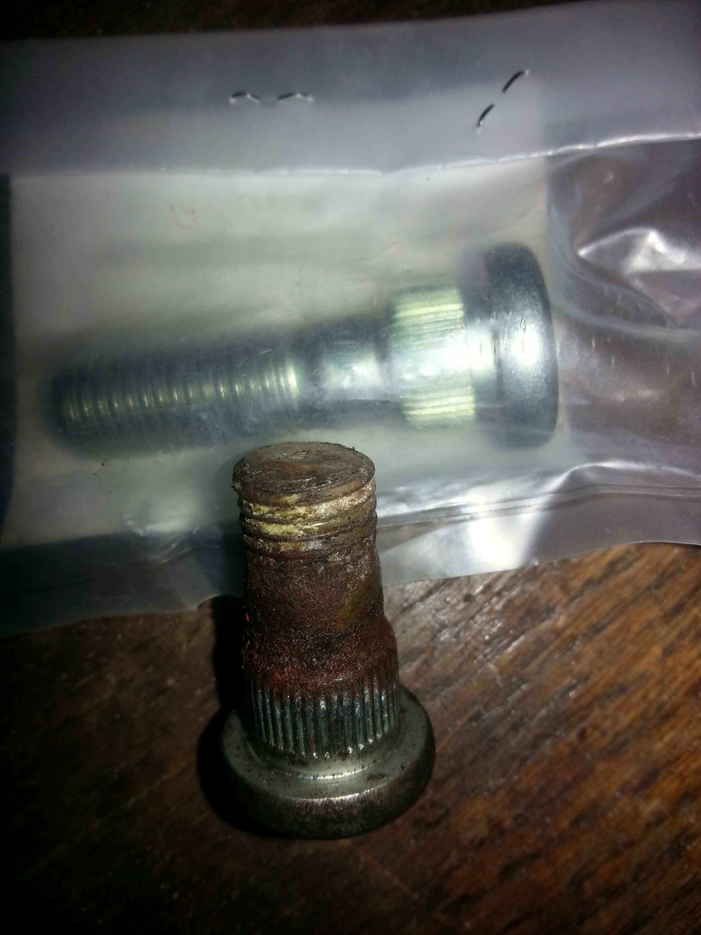

Шпилька с гайкой в экзисте 200р.

maksg21 писал(а):Кому поможет.Задняя шпилька. С :*DRINK*: не больше часа. Без :*DRINK*: минут за 20.

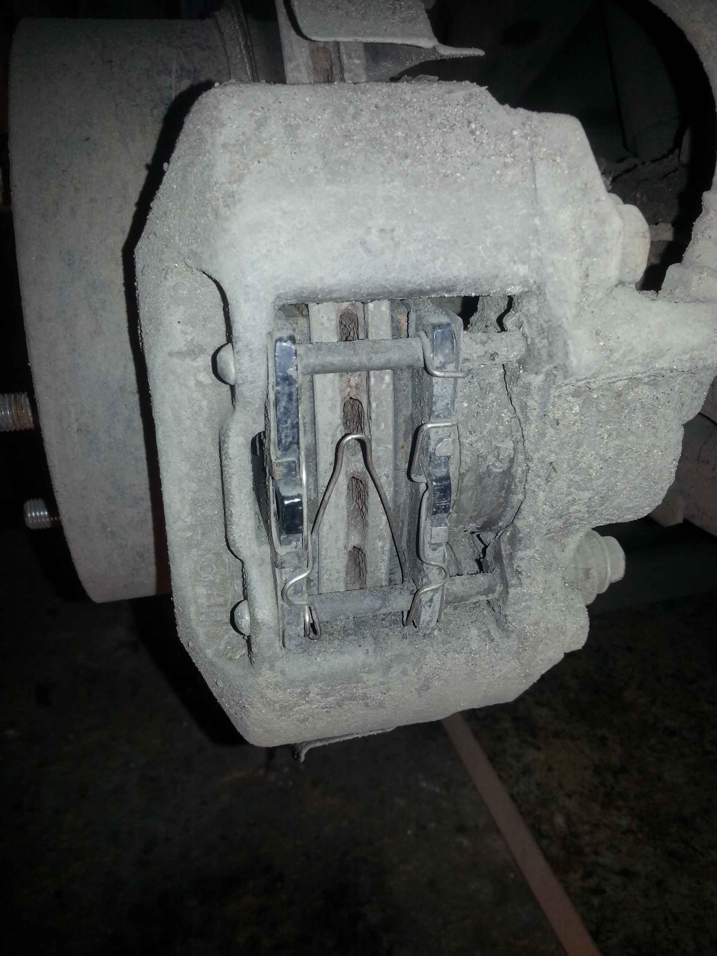

Вот нифика не понятно как задний тормозной диск скинуть.. Разобрал сегодня заднее колесо, откинул суппорт (2 болта на 13), положил его на раму, снял пластину суппорта (2 болта на 17), подставил откаты, авто на нейтралку, тогда можно вращать ступицу. Технологическое отверстие с обратной стороны есть, но оно закрыто для вытаскивания задней шпильки каким-то диском, поэтому отверстия для вылета шпильки нет. Нужно видимо снимать тормозной диск. Самый главный вопрос как это делается? Что еще нужно откручивать или просто изнутри сбивать молотком? тогда куда и как бить, изнутри по диску в промежуток защитного кожуха, нужно ли поворачивать? Разъясните спецы дилетанту, боюсь сломать что то серьезное..

BAD16 писал(а): Что еще нужно откручивать или просто изнутри сбивать молотком? тогда куда и как бить, изнутри по диску в промежуток защитного кожуха, нужно ли поворачивать?
Ну на фотках же всё видно.Диск тормозной снимать однозначно.Бей прямо по диску,по кругу.ВДешкой брызни.Диск ни чем не закреплён после снятия колеса.Он просто прикипает.
я недавно шпильку прям так пытался выбить, без снятия тормозного, так этот диск как бы сам отскочил после 3-х ударов по сломанной шпильке, предоставляя более удобную ситуацию. Главное это действо совершать, подложив что то серьезное под кузов (у меня железные табуретки типа) - с подкатного может слететь, когда кувалдой орудуешь.
