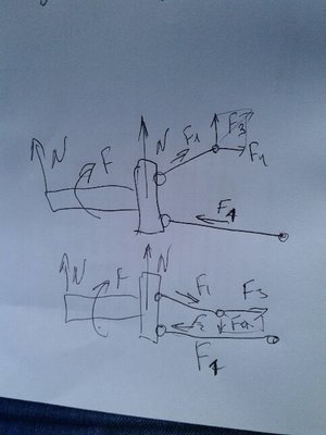

При изменении вылета колеса могут уйти из диапазона углы развала. Чем больше в минус вылет - тем сильнее сжимаются пружины на наших подвесках. Но эти изменения углов развала невелики и имеют значение, если ранее были на границе зеленой зоны. Хотя, смотря какой вылет. -15 при штатных +46 это "удлинение" рычага на 6 см!
Всем добра!

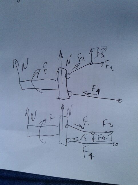

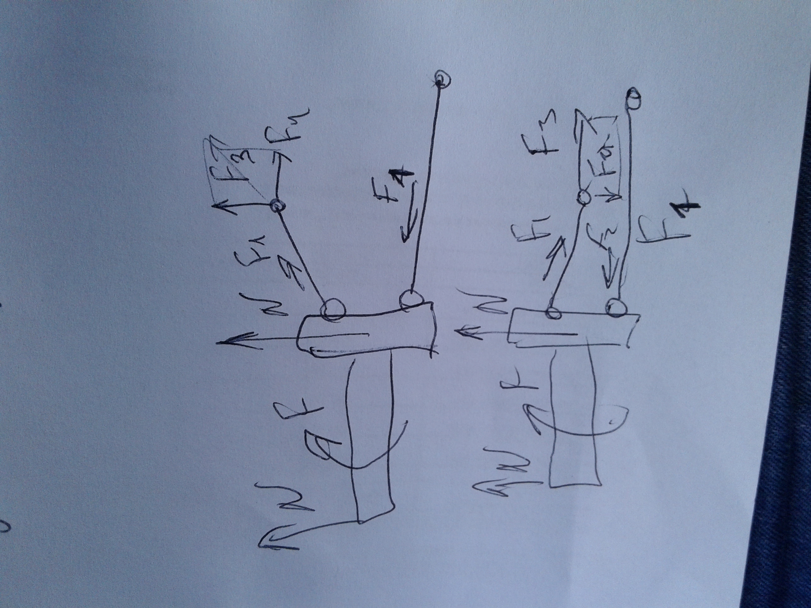

Как тебе такой вариант?Непопаджеро писал(а):При изменении вылета колеса могут уйти из диапазона углы развала. Чем больше в минус вылет - тем сильнее сжимаются пружины на наших подвесках. Но эти изменения углов развала невелики и имеют значение, если ранее были на границе зеленой зоны. Хотя, смотря какой вылет. -15 при штатных +46 это "удлинение" рычага на 6 см!
Тыр-Пыр писал(а):Кому тут в школу - покажет вскрытие!![]()
И кое-кто (это я про себя любимого) сопромат на твёрдую 5-ку сдавал, да и по роду деятельности применять приходилось.
Вы были бы правы, если бы не было верхнего рычага и поворотной части. Или если бы колесо ЖЁСТКО крепилось к нижнему рычагу (являясь какбы его продолжением)!!! Тоды да, увеличивалось бы ПЛЕЧО, а в представленной СИСТЕМЕ РЫЧАГОВ увеличивается исключительно КРУТЯЩИЙ МОМЕНТ прикладываемый к ЗАМКНУТОЙ СИСТЕМЕ (к поворотной части) за счёт увеличения рычага (коим является воображаемый диск).
И, кстати, из вашего же учебника... про векторную сумму всех действующи сил... Она ОДНА!!! не зависимо от вылета - вес автомобиля. При увеличении вылета увеличивается только момент. А про алгебраическую сумму моментов объяснял выше.
Как-то так.

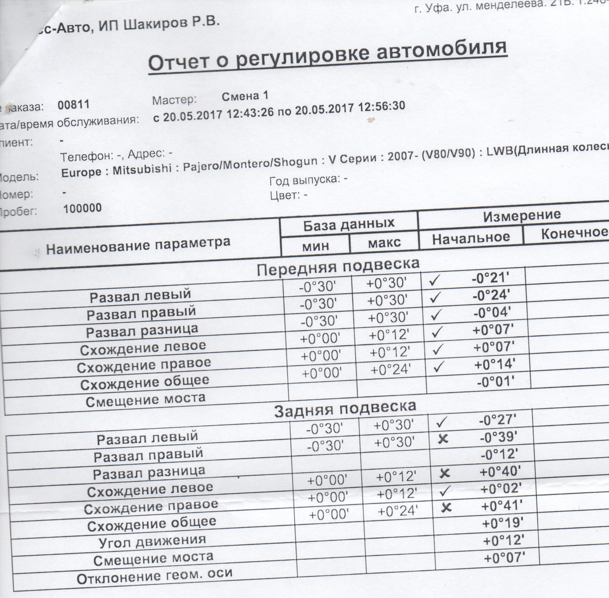

Здравствуйте! Есть ли крайняя срочность в регулировке развала-схождения, с учетом почти 100 процентной гарантии в закисании болтов, по данным замерам?
Пока с деньгами не очень, планирую отложить до августа. Заранее благодарен!

Re: Развал-схождение (периодика, необходимость и пр.).
Схождение левое надо делать, всё остальное потерпит. Будет кушать наружную сторону заднего левого.

зашифрованное послание для отличника сопромата:olegro писал(а):Как тебе такой вариант?Непопаджеро писал(а):При изменении вылета колеса могут уйти из диапазона углы развала. Чем больше в минус вылет - тем сильнее сжимаются пружины на наших подвесках. Но эти изменения углов развала невелики и имеют значение, если ранее были на границе зеленой зоны. Хотя, смотря какой вылет. -15 при штатных +46 это "удлинение" рычага на 6 см!
Как-то так.
если бы рычаги были параллельны... а в 3...4 паджеро они не только непараллельны, а еще и в разных плоскостях работают.
зы Только не надо съезжать на то, что фигли тех углов. Ответ "влияет"- правильный. Ответ "не влияет"- неправильный.
На моих проставках 35 мм визуально на 10 мм машина стала ниже. Но это субъективно. Не догадался замеры сделать. Поэтому и приподнимал потом проставками под пружины. Также субъективно машина стала мягче, ну и понятно, четче в поворотах.
зы речь про заднюю ось, перед визуально не изменился
