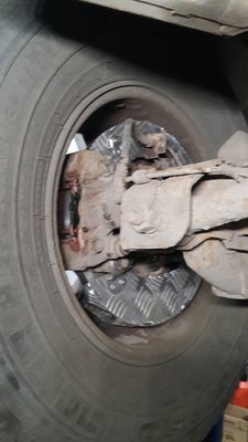

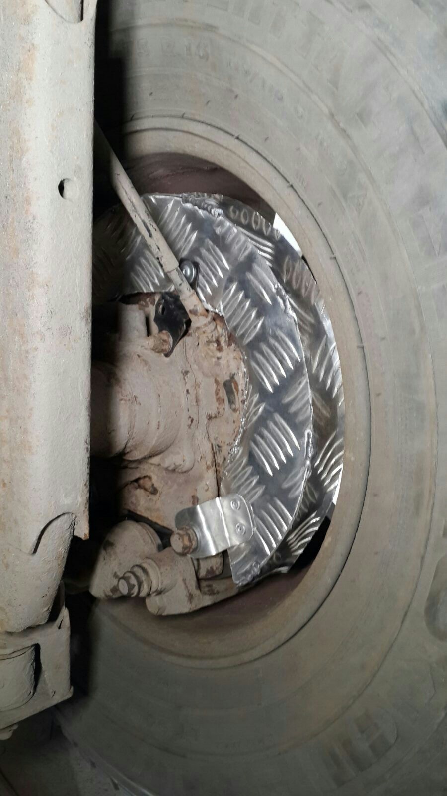

Изготовили и установили вот такой защитный кожух на задний тормозной диск на Монтеро Спорт.

А для чего? А то мож тож нать?!?!?!

У клиента родной сгнил напрочь.
Новый оригинальный долго ждать.
Алюминиевый кожух вышел подешевле и сразу.
Вышло креативно :*VICTORY*:

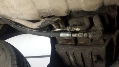

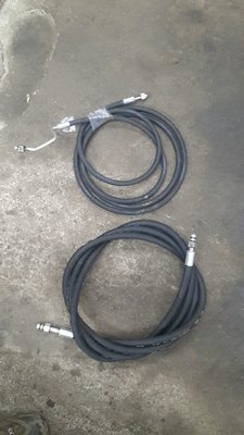

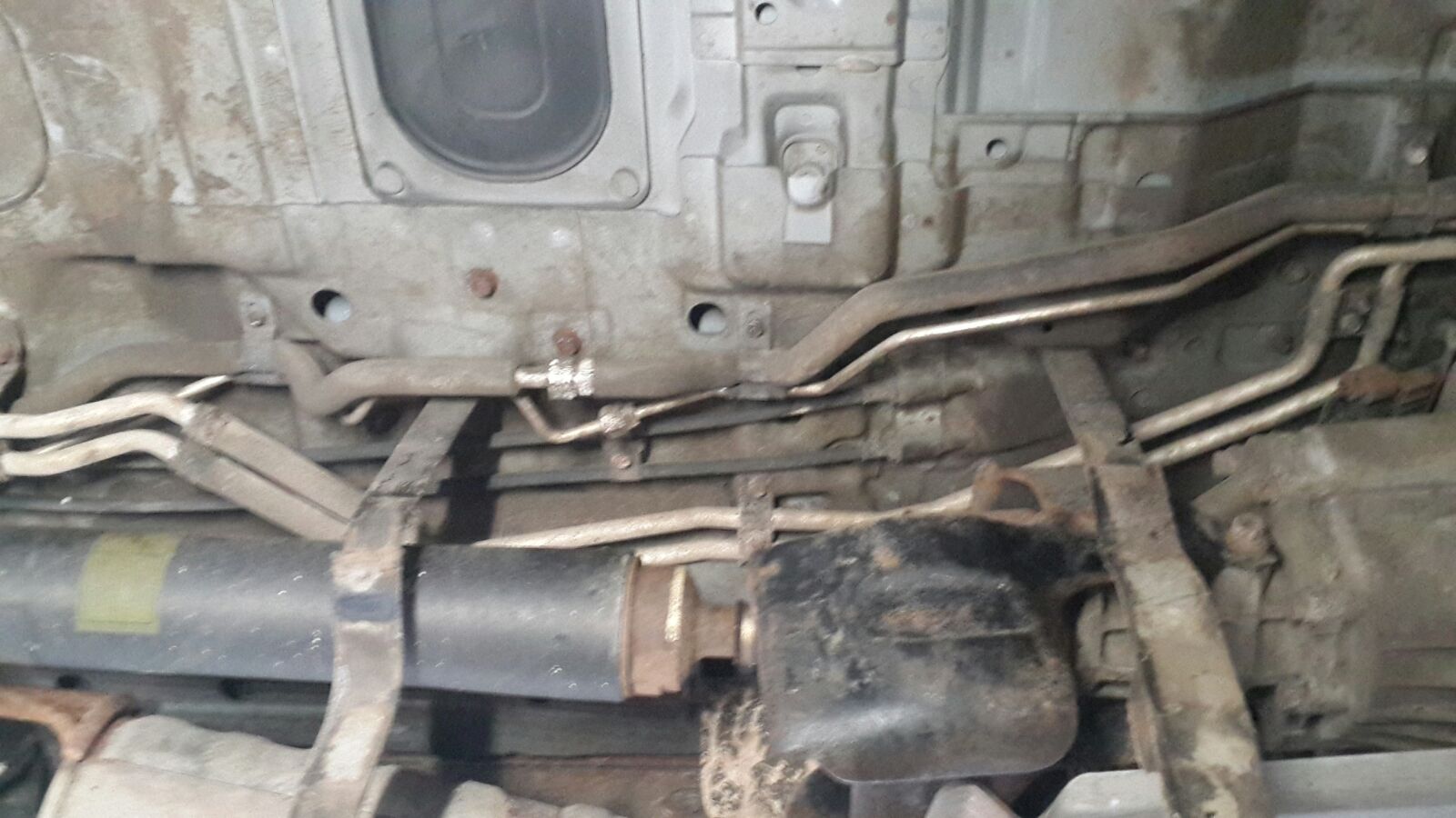

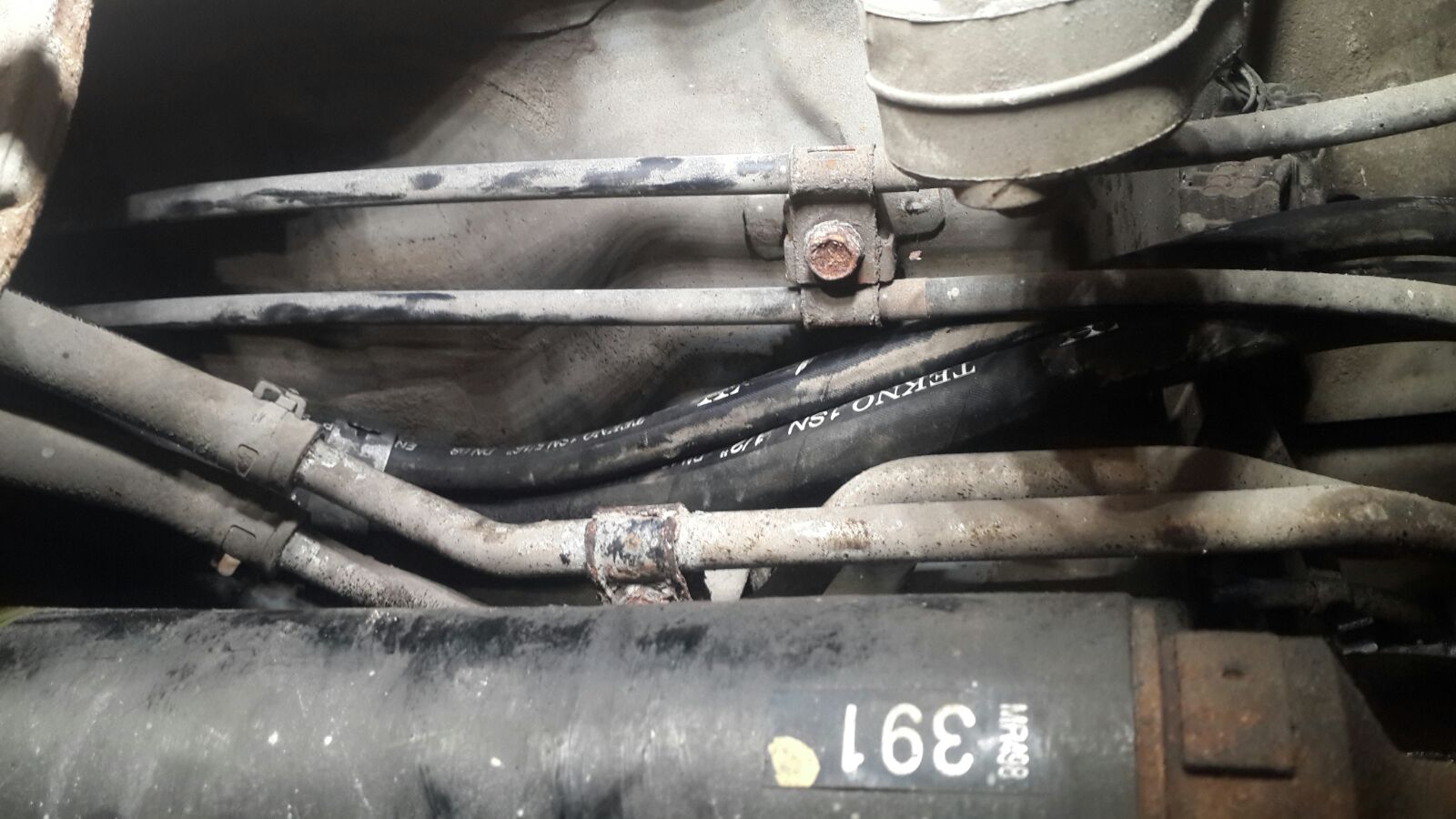

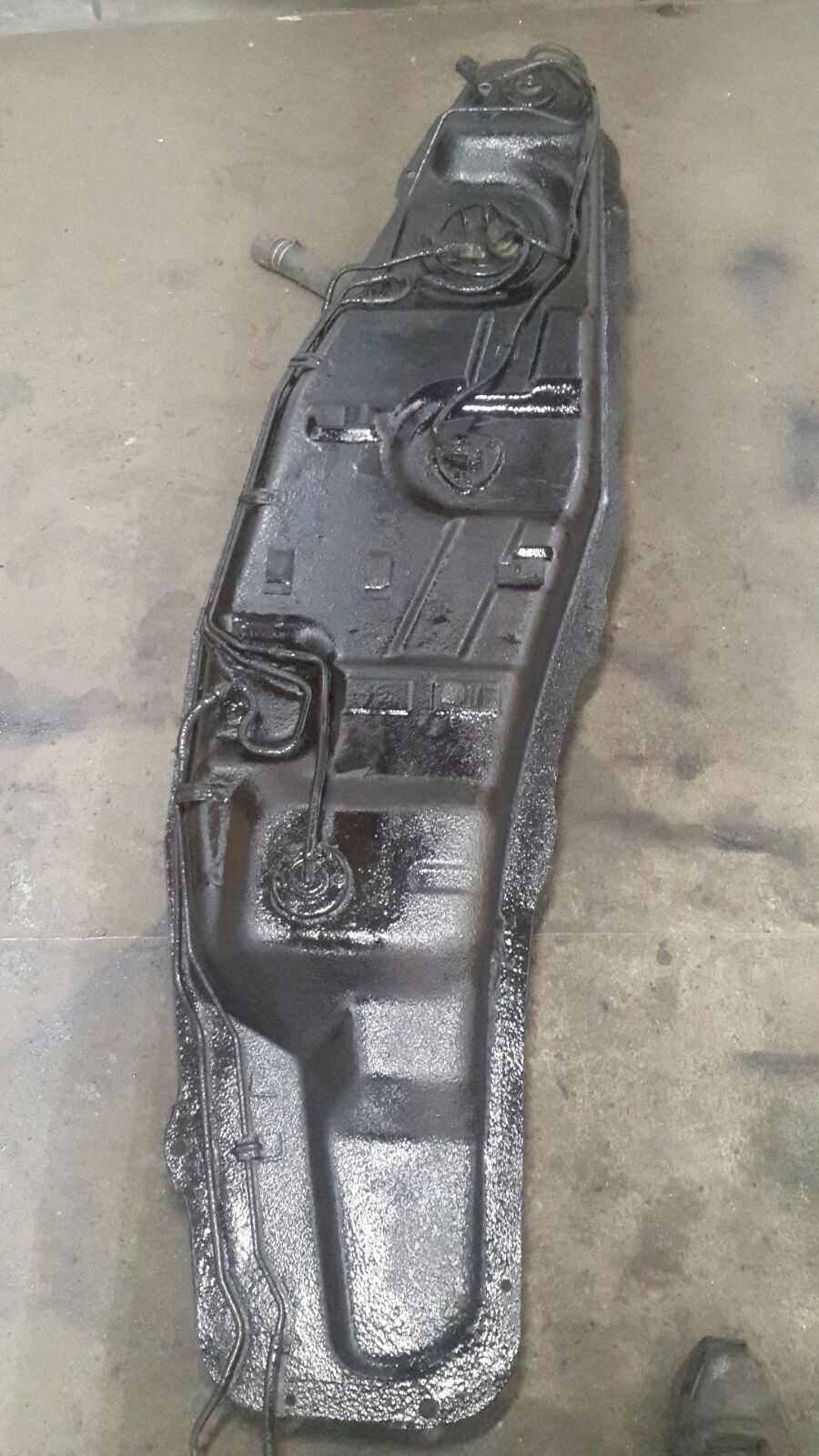

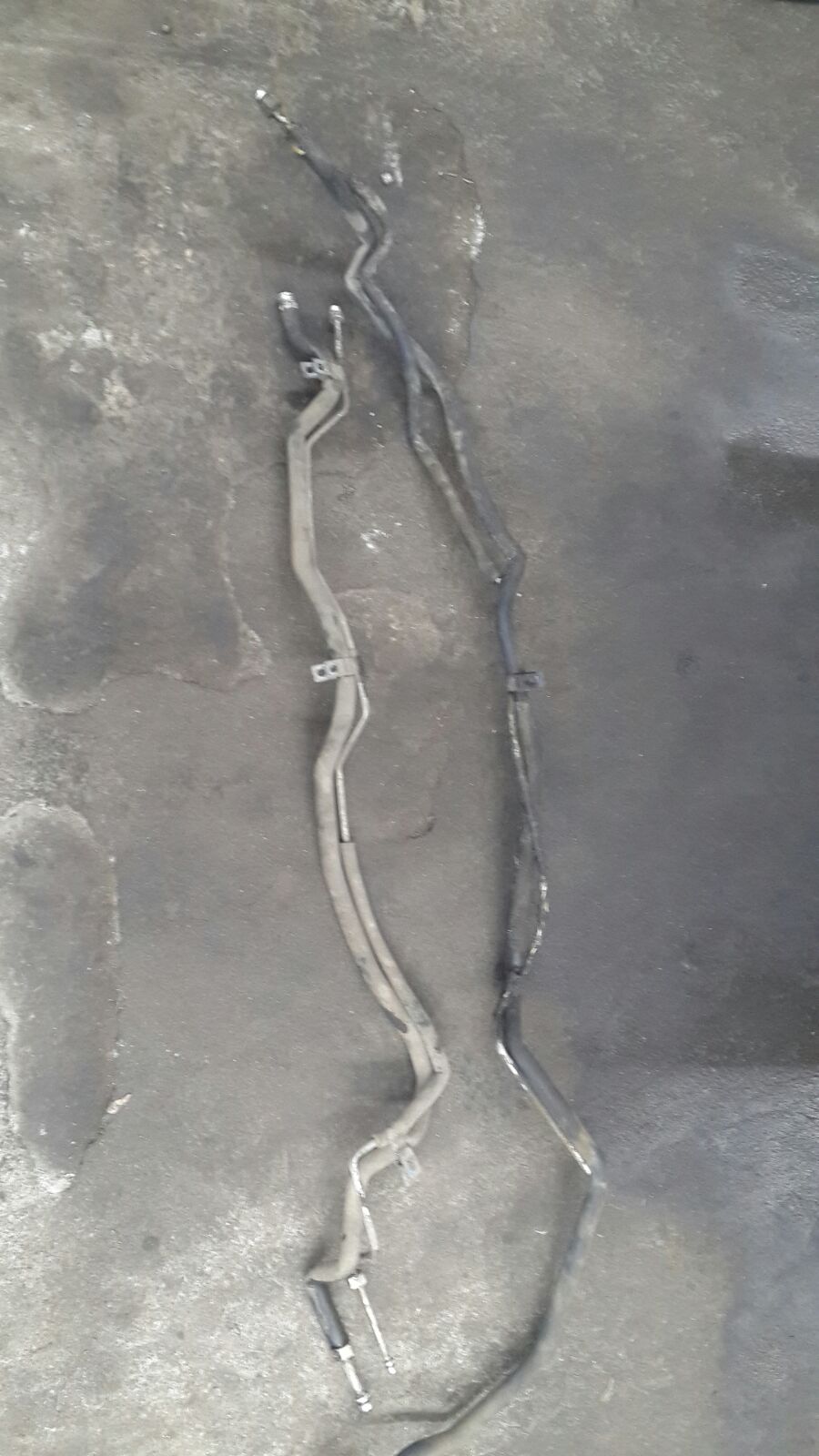

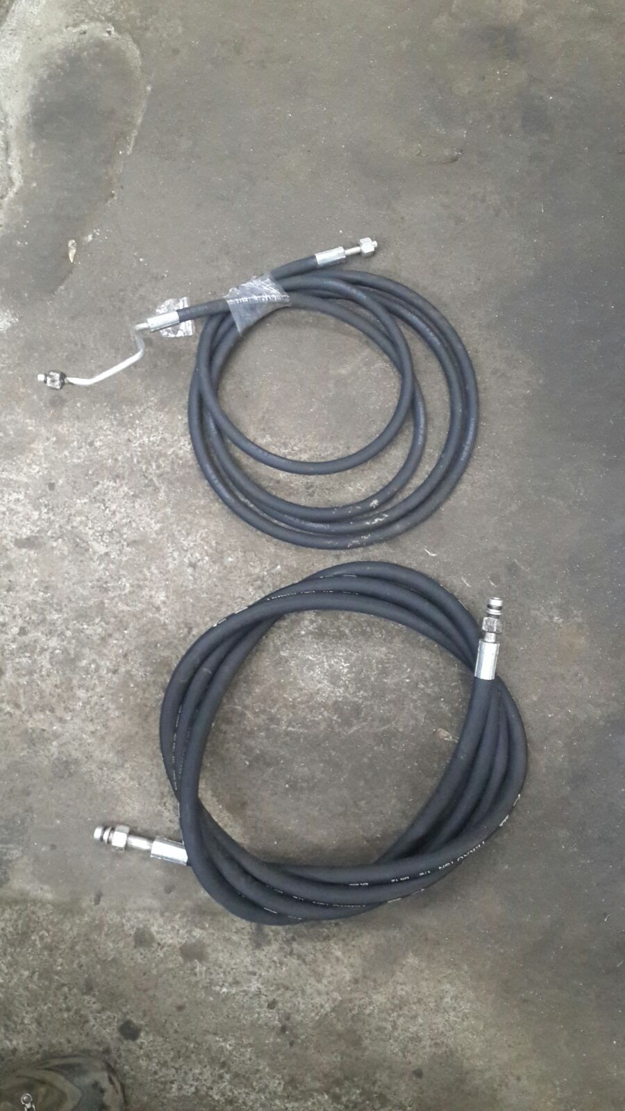

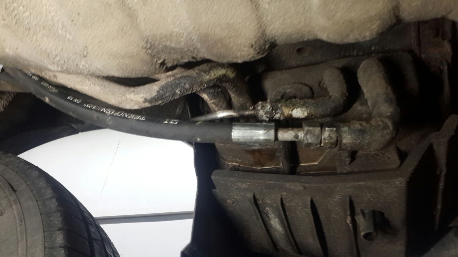

Запоздалый отчет. :*SORRY*:
На Паджеро 4 произвели замену трубок заднего кондиционера на гибкие шланги.
Штатные трубки,подверженные эксплуатационному износу.
На снятом топливном баке параллельно провели антикоррозионную обработку.
Установили гибкие шланги,заменили уплотнительные кольца соединений шлангов,произвели заправку а/с.
