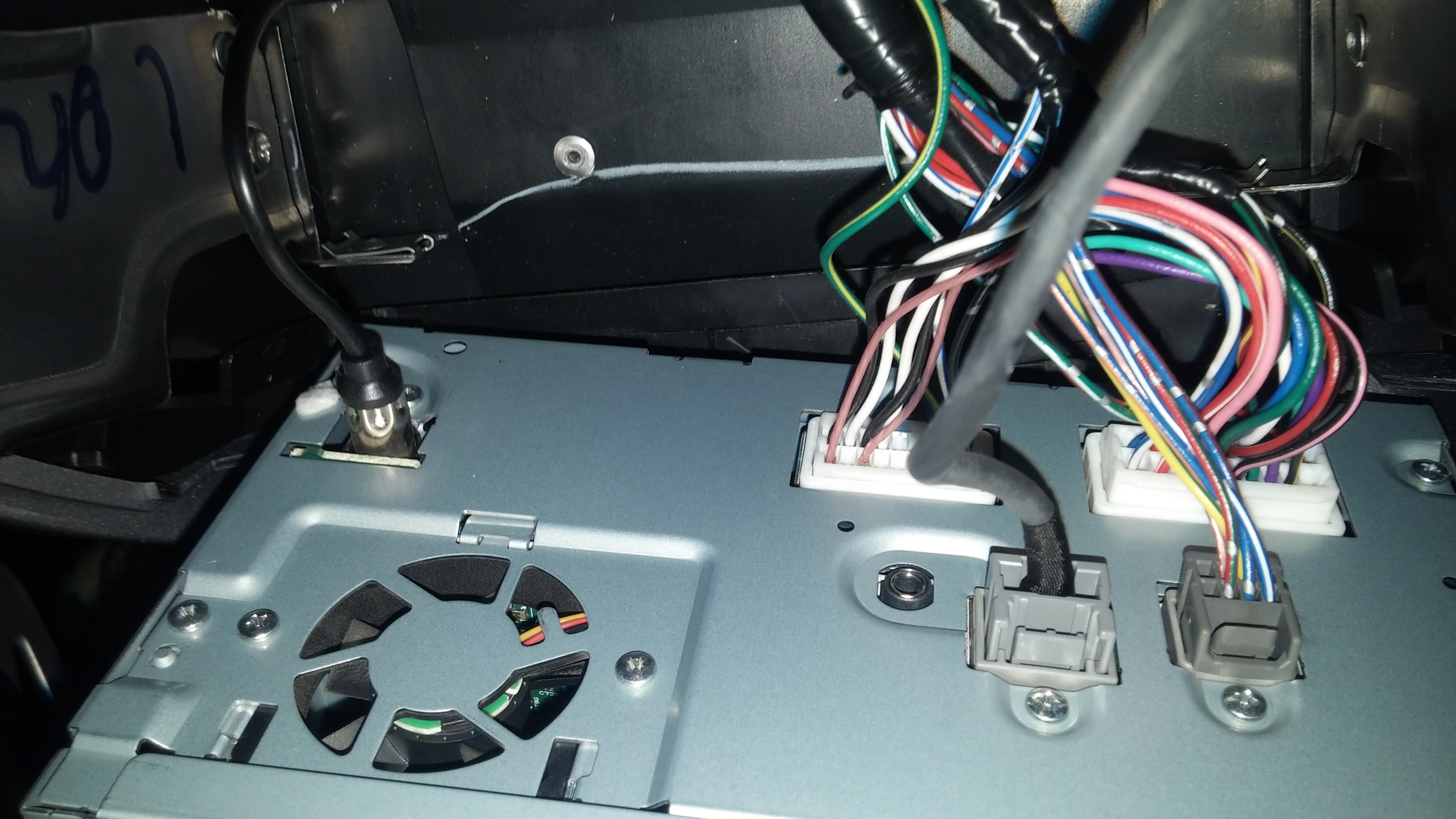

я когда себе делал, тоже вначале обрадовался увидив этот разъем. Это разъем к штатному парктронику.

по поводу крепления на балке, можно даже не заморачиваться, блок USB отлично крепиться. Можно сверху прямо на магнитолу (под козырек). Я прикрепил его двусторонним скотчем к какому то блоку, он у тебя виден на фотографии сразу за разъемом.

да сегодня снял магнитолу и бардачок и проследил что кабель идет напрямую....exellent13 писал(а):Добавить Bluetooth можно, скорее всего у тебя под него уже проводка есть. А блока USB у тебя нет, USB шнурок идет напрямую в магнитолу.
куда крепится модуль юсб/бт так и не понял... соответсвенно и проводку не обнаружил пока...

посмотри 18 контактный разъем в магнитоле. Если там больше 6 проводов то проводка к блоку точно есть.

судя по проводам есть у тебя проводка под Bluetooth блок. Разъем под него ищи в районе креплений этого блока на поперечной трубе, на которой панель держится, в районе бардачка. Там 28 контактный разъем, может быть припрятан
