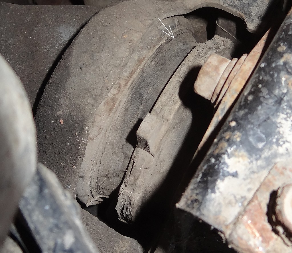

Сегодня ползал под машиной и обнаружил на подушках двигателя подозрительные трещины. По всему диаметру.
В месте ближе к мотору.
Попробую на рисунке показать:
И если рядом с ней тыкать в резину монтировкой, трещина как бы раздвигается и становится понятно, что это не просто какая-то трещинка на резине. Она, возможно, прямо до самой втулки.
Я же правильно понимаю, что это нифига не конструктивное что-то, и опорам ПИПЕЦ ?

Ну если не поверхностная микротрещина, а да самой втулки-то пипец.

А есть у нас тема где-нибудь как менять эти опоры?
сильно там гемморойно, и есть ли места, за что двигатель поддомкратить?
опять же, видимо, не поддомкратишь - не увидишь поверхностная трещина или сквозная...
а, тему вроде нашел... пишут левую менять геморрой...
