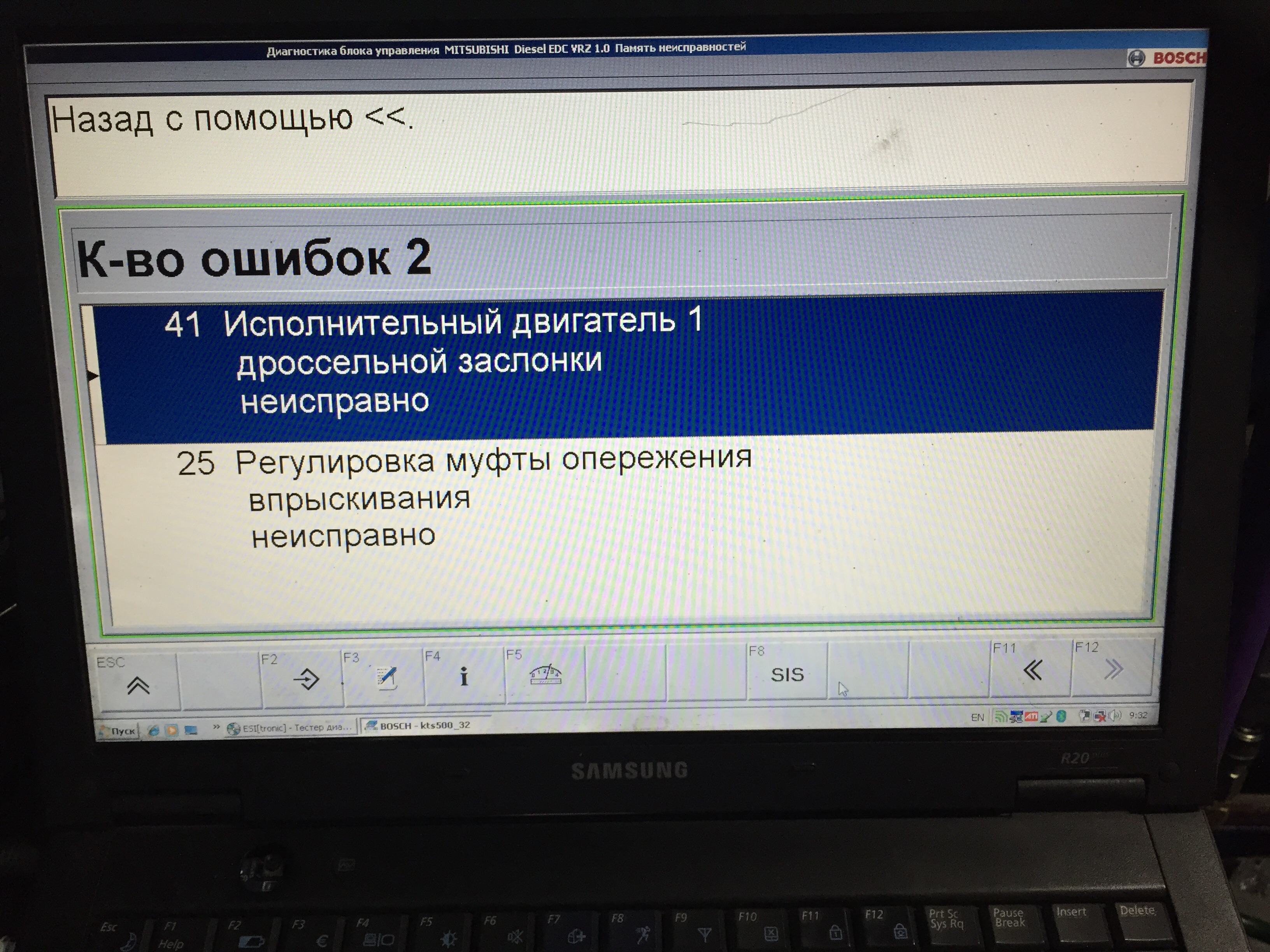

Вот фотография с диагностики

Ну так бы сразу, судя по проблеме у Вас 2 ошибки 25 и 41 по ним и ищите.
25 вероятная неисправность штока или датчика УОВ
41, но по ней легких объяснений нет, это начиная от неисправности буста, грязного колектора и до не верного подключения соленойдов

41 это привод заслонки, он не так важен авто прекрасно себя чувствует и без него. А 25, вскрывай таймер, там будет видно, если всё целое и движется, то сам клапан управления надо проверять.

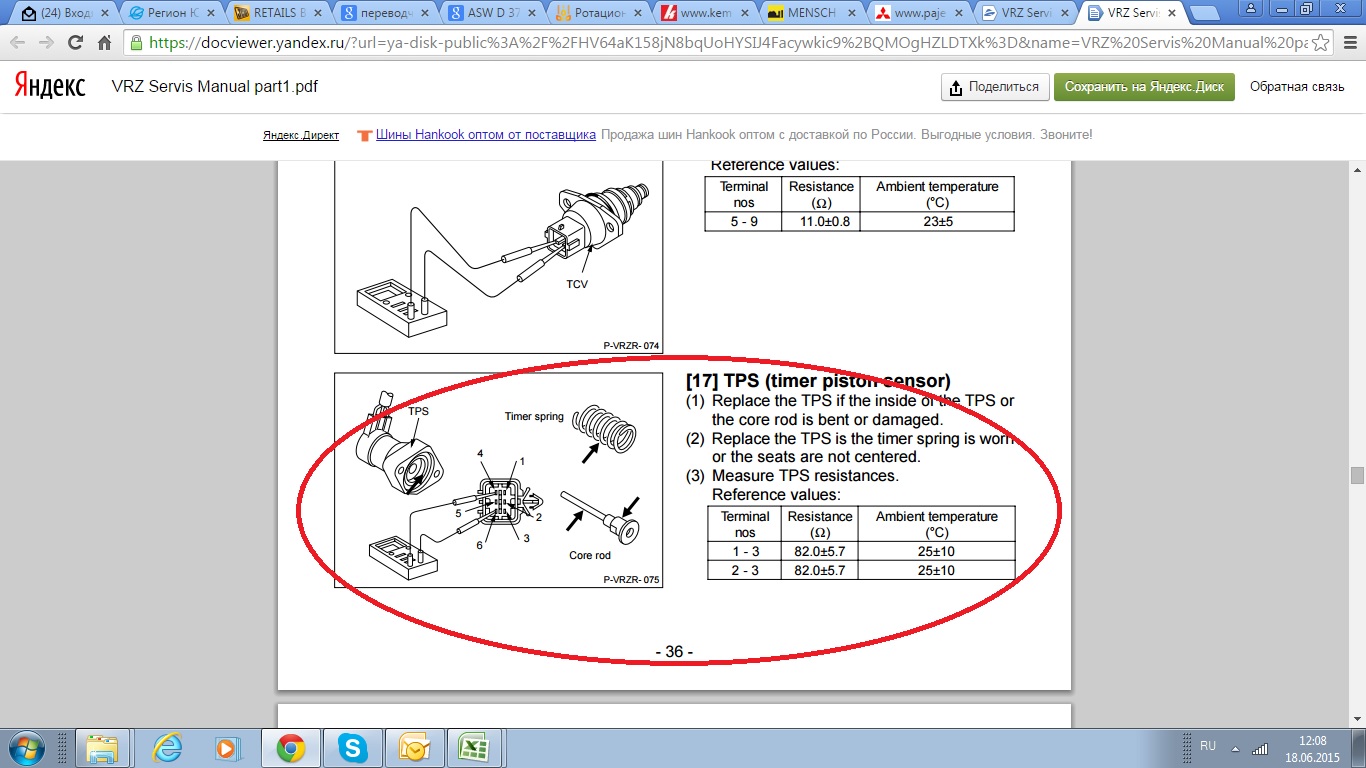

перепутать можно все, но так то они все разного цвета, сервис может и не виноват, если у Вас не исправен сам исполнительный механизм.
Вы же не проверяли его, его можно проверить тестером

фото прикрепил
