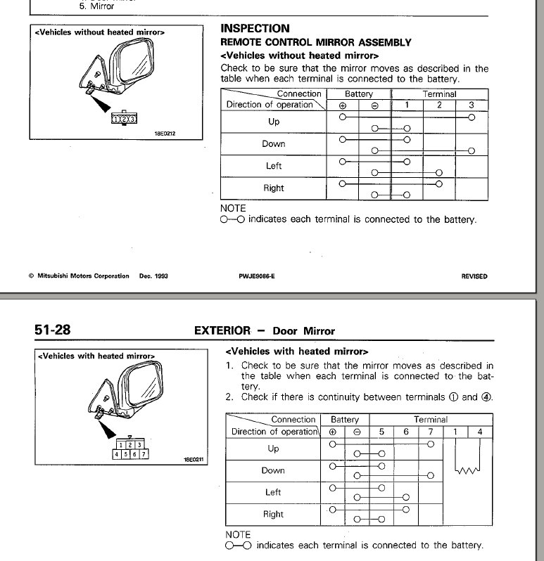

Андрей005 писал(а):Если брать зеркало с поворотом, то оно в 99% с подогревом. Мы подогрев относим к повороту? С 3 пинами без поворота, только машинки зеркала. 5 пин с тоже только с подогревом и 7 пин тоже, плюс поворот. Мы говорим о зеркале с поворотом? Тогда только о 7 пинах. Разница?
В пруле:
3 провода - регулировка угла
5 проводов - +складывание
7 проводов - +подогрев
ftsyuri1@mail.ru

Андрей005 писал(а):Еще момент одинаковости: Фишка подключения независимо от количества проводов, леворукости и праворукости одинаковая.
Нет.
3-х пиновые- однорядные, остальные- двурядные.
Или ты что-то другое фишками назвал?

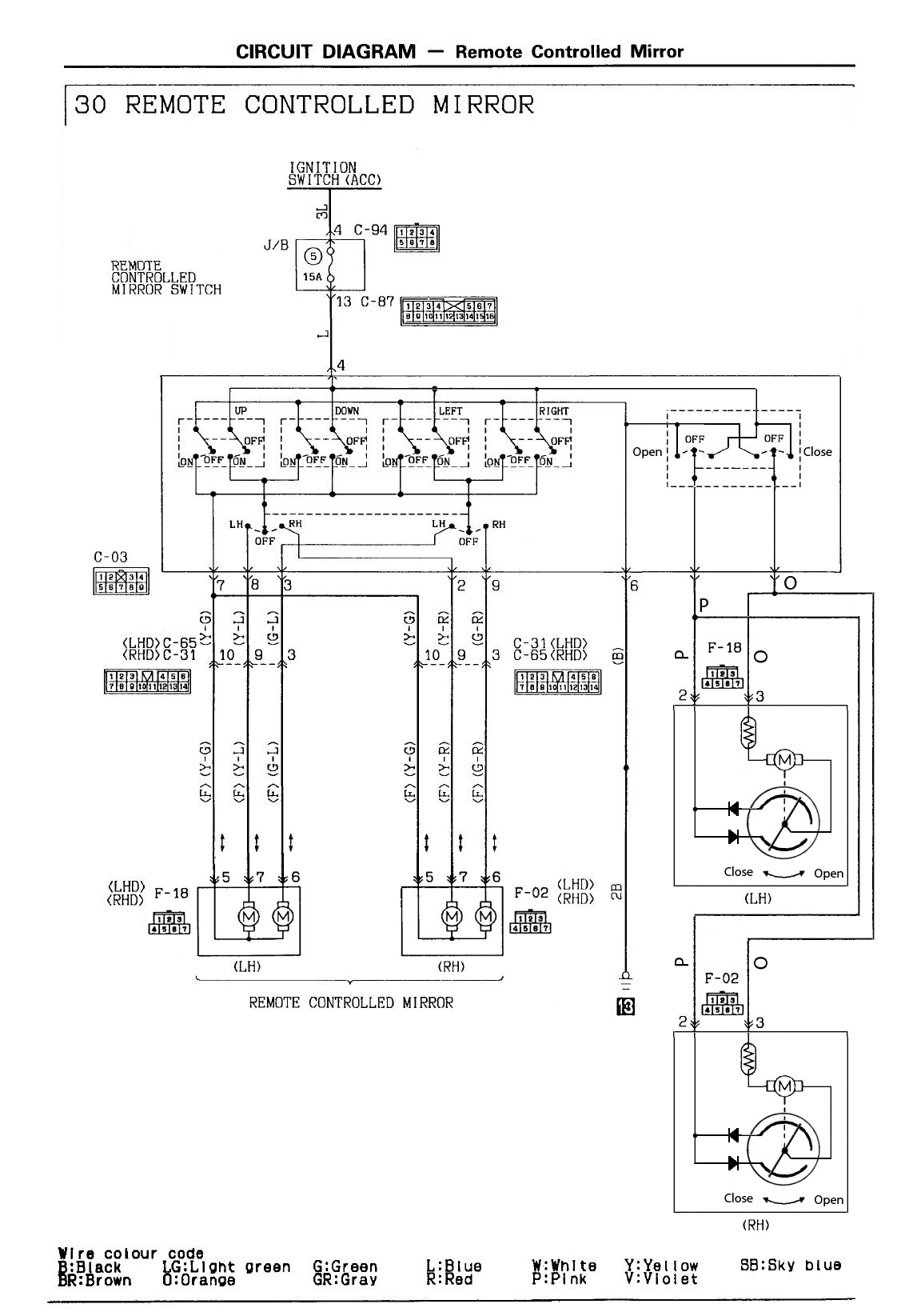

Покопался в мануалах и т.п.
В общем так, мужики, я так понял, японцы в данной теме в очередной раз поиздевались над всем остальным миром.
Андрей005 писал(а):По электронике, вроде как должен стоять с завода блок управления зеркалами. И Жипер это подтверждал.
Блок есть только для машин со складывающимися зеркалами (в том числе и на моей).
И этот блок чисто на складывание, управление положением идёт напрямую с кнопок.
Его партнамбер MB852142.
Андрей005 писал(а):Но на мой взгляд там законченная конструкция получается и без блока.
Да, для управления положением зеркала этого достаточно, но для складывания зеркал отдельный привод, поэтому применён дополнительно блок с релюшками.

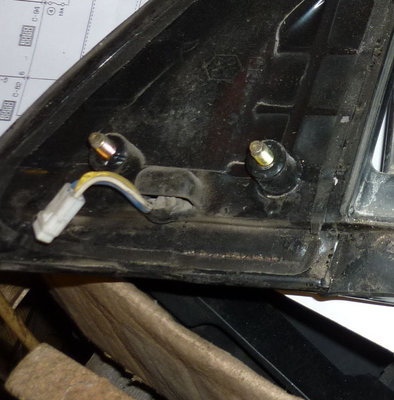

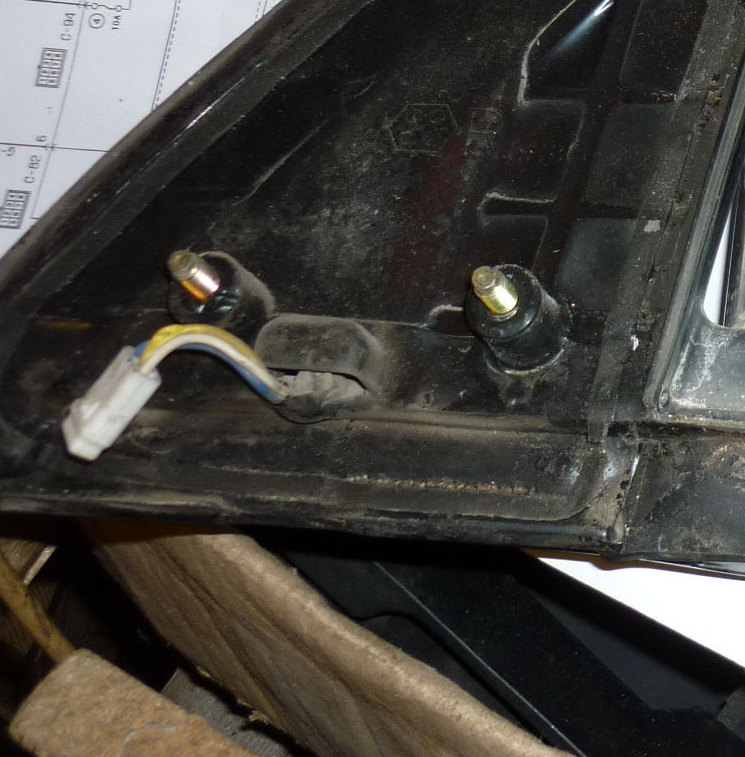

Андрей005 писал(а):Однорядный не встречал... Есть возможность фото показать?
Да пожалуйста! Только я спецом его не снимал, это фрагмент ранее сделанного фото
Это зеркало с моего бывшего европейца 93 г.в.
Далее по поводу слов Юры
Жипер писал(а):В пруле:
Тут наверно ключевое слово "в пруле"! :)
А вообще есть ли П2 европейцы со складными зеркалами?
Я что-то нигде в мануалах не нашёл...
А вот с подогревом есть.

Однорядный разъем очень похож на разъем подогрева на стекляшке зеркала. Нарисую схему того, что получается без блока управления, посмотрим чего народ скажет. :) Может и помидорами закидает... :=-O:
