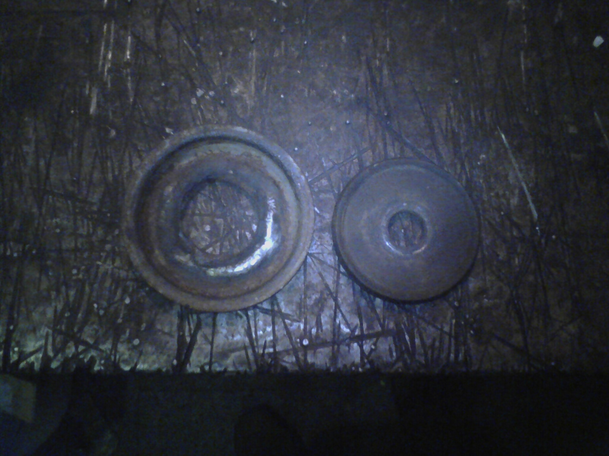

Ну меня на кузове ухи овальные а внутреннии шайбы поело и тоже отверстия не овальные а рваные но они не приваренный были у меня идет вот так внутреннии шайбы резинка и наружная шайба, на ухе не че не приваренно щас решил узнать сколько стоит вот эти внутрении шайбы а они по 800 и выше цена кусок железа))) А есть от какой нибудь машины подобрать? или там можно просто ровные повставить? на фото слева внутренния шайба, можно ли за место внутренних шайб поставить обычные ровные. На рычаге хочу немного почистить и выточить втулку на весь размер диаметр вала вроде как 24 хочу восстановить этот диаметр. Еще вопрос а переднии резинки они там все 4 одинаковые или спереди уха одна а сзади другая ? а то в магазе сказали что все одинаковые но при снятии они разные у меня были, или там уже старый владелец калзозил их.

У меня на ушах на раме стояли чашки которые я уже скидывал они именно стояли плоской стороной упирались в ушо а в саму кашку уже ставилась резинка, просто мне говорят что отверстие на ушах 32 диаметр а диаметр вала 24 типо чтобы был ход, дак приваривать нужно же уже все в собранном состоянии а то приваришь так вдруг не попадешь как надо. Я чет весь инет перелазил не видел чашек на ушах на раме, вы случаем не встречали фото или какой нибудь сайт где можно посмотреть? может конечно вот эти внутреннии чашки мои снятые,поставлены в замен которые были приваренны просто на ушах не видно сварку. Тобишь за место моих чашет можно выточить тарелочки потолще чем у меня,и приварить их уже на уши? а отверстие в тарелочках делать под вал 24 диаметр или делать отверстие под ухо 35?

Отверстие в тарелочах 35. Вал не должен касаться металла ушей. Тарелочки приварить сначала. Выставь соосно отверстие в тарелочке с воображаемым центром отверстия уха, когда оно было круглое. По заводу там тарелочки вообще тонкая штамповка. Я их делал из двойки, и на оправке отгибал края. С прогревом горелкой.

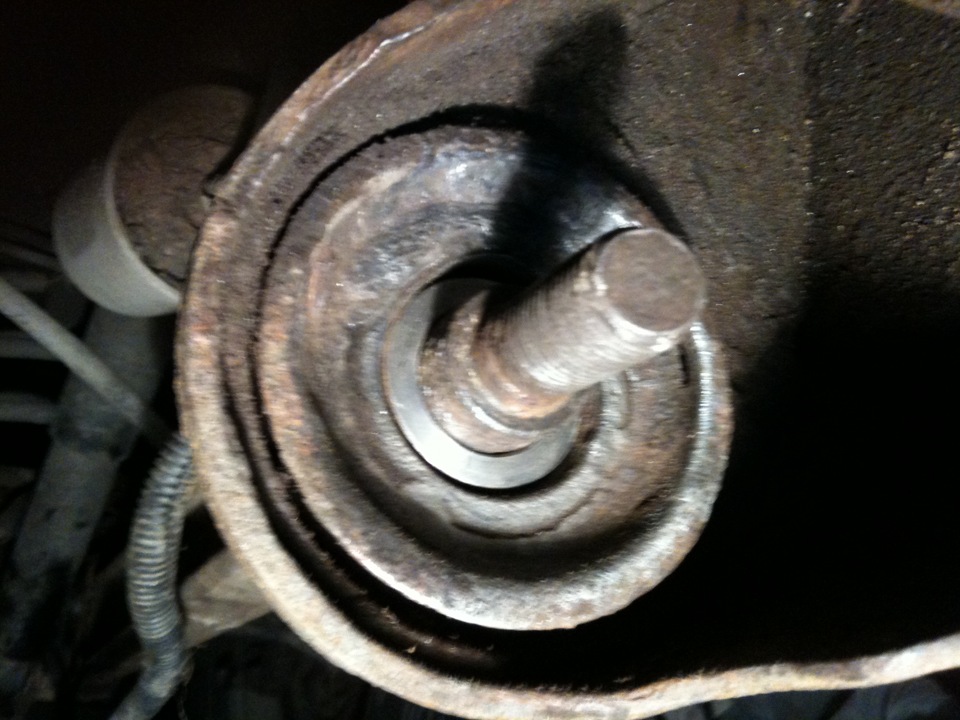

Тобишь вот так делать это не правельно?

А тарелочки делать такие же как на фото?

Ну да. Примерно так.

А вы на какой вопрос ответили про какие тарелочки делать или про фото как сделано? Если как на фото то получаестя соприкосновение вала с тарелочками.

Там же между валом и ухом резина выглядывает. Как может быть соприкосновение.

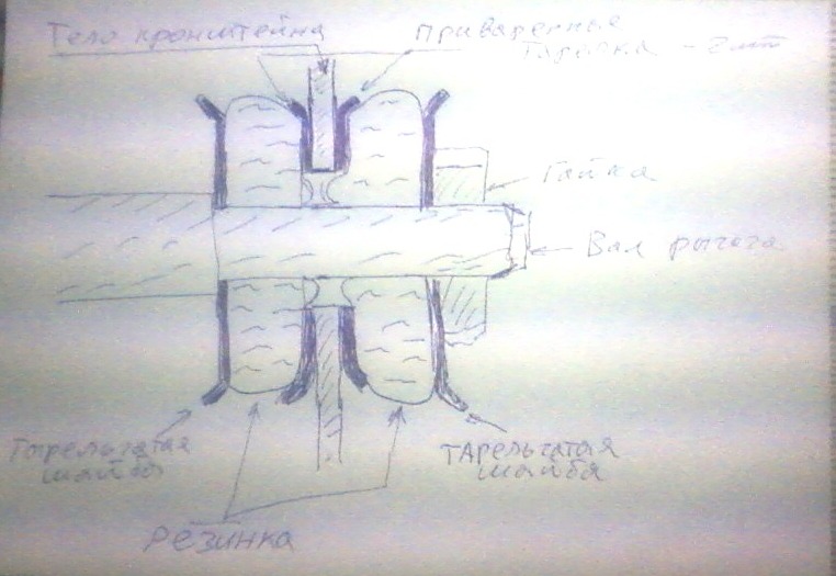

какая резинка? на вал одета шайба внутренний диаметр вала,а наружный диаметр сделан под тарелочку так и получается что нет ни какого хода для вала или он там и не нужен? . Вы писали просто что диаметр у чашек 35 а у вала меньше(диаметр вала 24) чтобы он не соприкасался с с тарелочкой.

Сейчас поищу эскиз...

http://www.pajero4x4.ru/bbs/phpBB2/view ... ние+рычаги
И еще поиском ищи, должны быть монтажные эскизы. Мне кажется, есть непонятка с устройством узла. Вал проходит в ухо, но краев отверстия не касается. Воздух между краями отверстия 35 мм и поверхностью вала 24 м заполнен резиной этих "пончиков".

Лучше нарисовать не могу.
