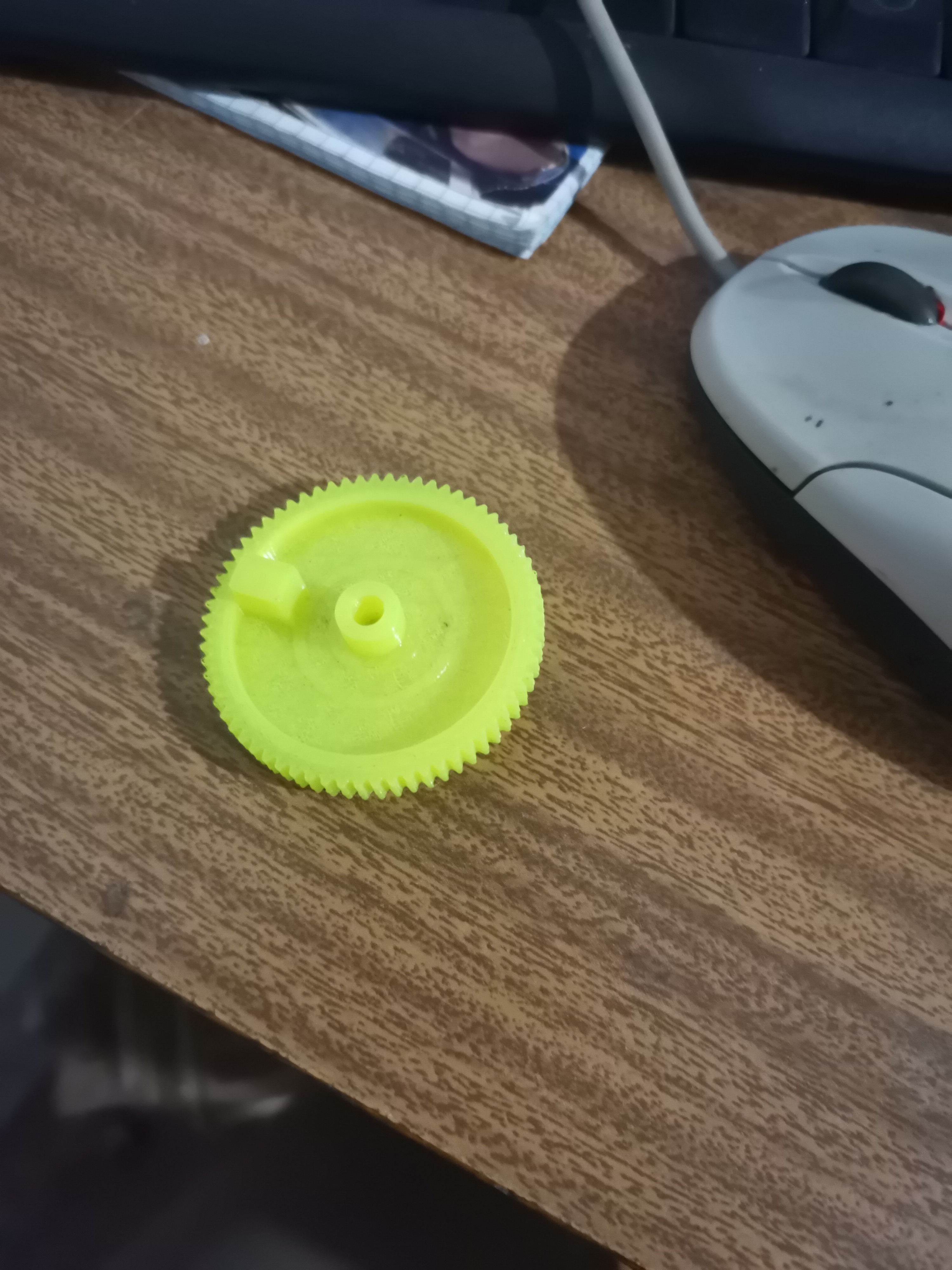

Напечатал из нейлона, уже больше года работает нормально.

Сообщение Evgen_Academ »
распечатал из нейлона, все отлично!
