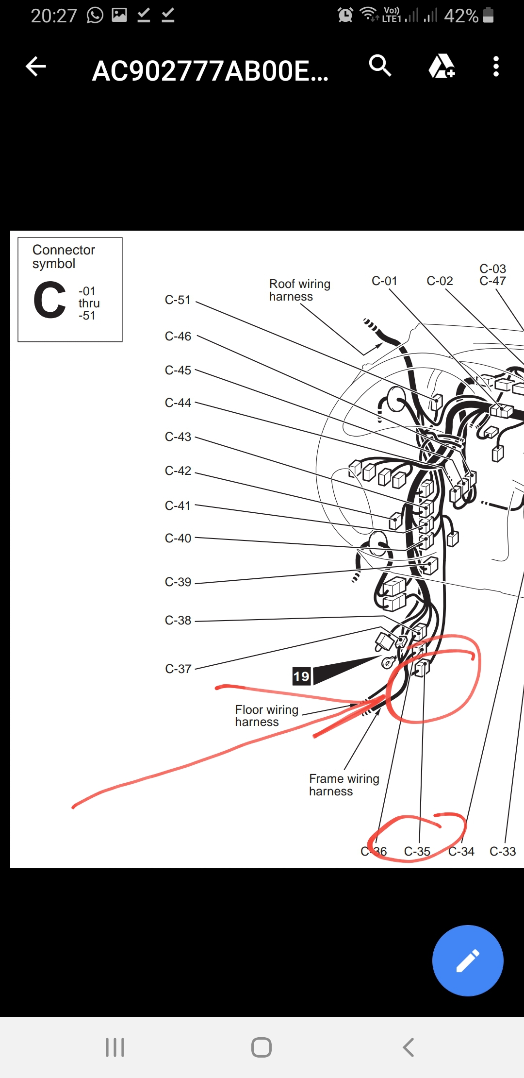

Ну как бы вот

sn1 писал(а): 10 мар 2019, 20:28 Ну как бы вот
Спасибо! Но где в документации эта картинка?!

Разъём я, правда, уже нашёл и проверил - с ним всё хорошо. Нехорошо оказалось с одним из проводов на датчик. Провод я починил, ошибка C1210 ушла, лампа ABS погасла. Но через пару минут лампа загорелась снова и появилась C1211 (короткое замыкание в том же датчике). Прозвон коротыша не видит.

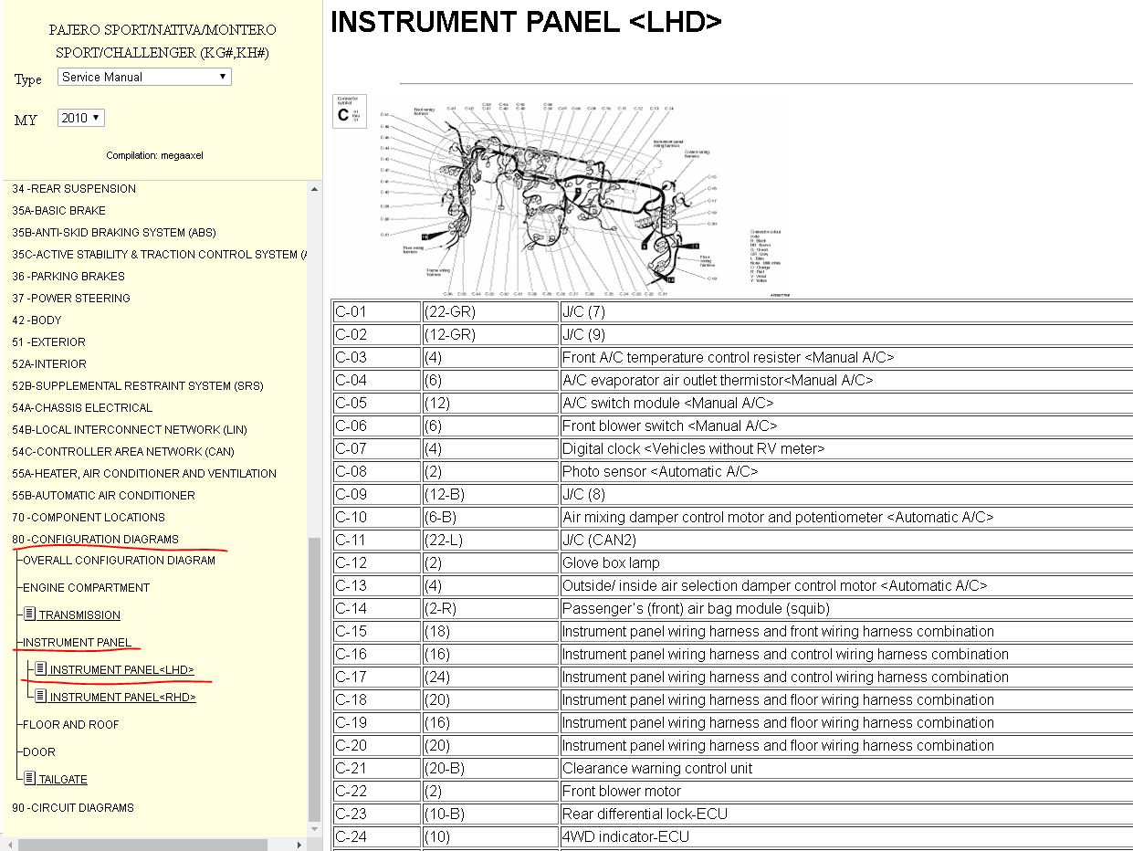

Да всё тут. :*VICTORY*:

Ох, офигенно!
Огромное спасибо. В раздел "Configuration diagrams" я что-то и не подумал заглянуть, а там прям...ух.

Опять загорелась лампочка неисправности ABS. Считывание ошибок показало C1210 - разрыв контура. Прозвон провода от фишки датчика до фишки C35 в салоне показал, что одна из линий оборвана. Провод заменили, прозвон нормальный. Воткнули датчик, прокатились немного - лампа ABS погасла. А потом опять загорелась. Считали ошибки - показало ошибку C1211, коротыш. Скинул фишку в салоне, считал ошибки - появилась ещё и C1210 (что было ожидаемо, т.к. фишка отсоединена), но C1211 никуда не ушла, осталась в статусе current. И теперь, что ни делай, обе ошибки светятся current. Как такое вообще возможно? Одновременно и коротыш и разрыв цепи?

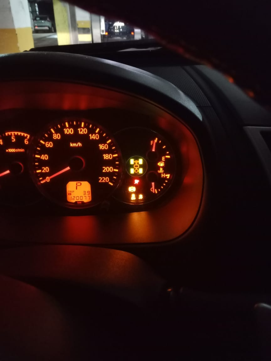

Доброго времени всем. После резкого торможения загорелись лампочки ABS, ASC OFF и знак курсовой устойчивости. Прочитал через карсканер емлкой ошибок нету, машина работает штатно. Подскажите куда смотреть.

Почитайте чем-то другим. Желательно сделать опрос всех возможных систем
