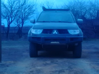

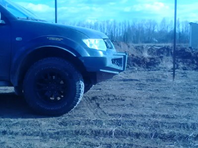

Интересно последить.
Самое главное выложи сюда потом результаты использования уже готового бампера на машине. Березки валит? ХайДжек держит?

Привет ребята. Да вечером будут фото.

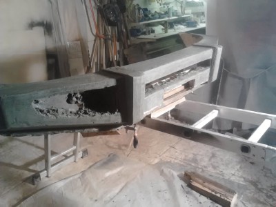

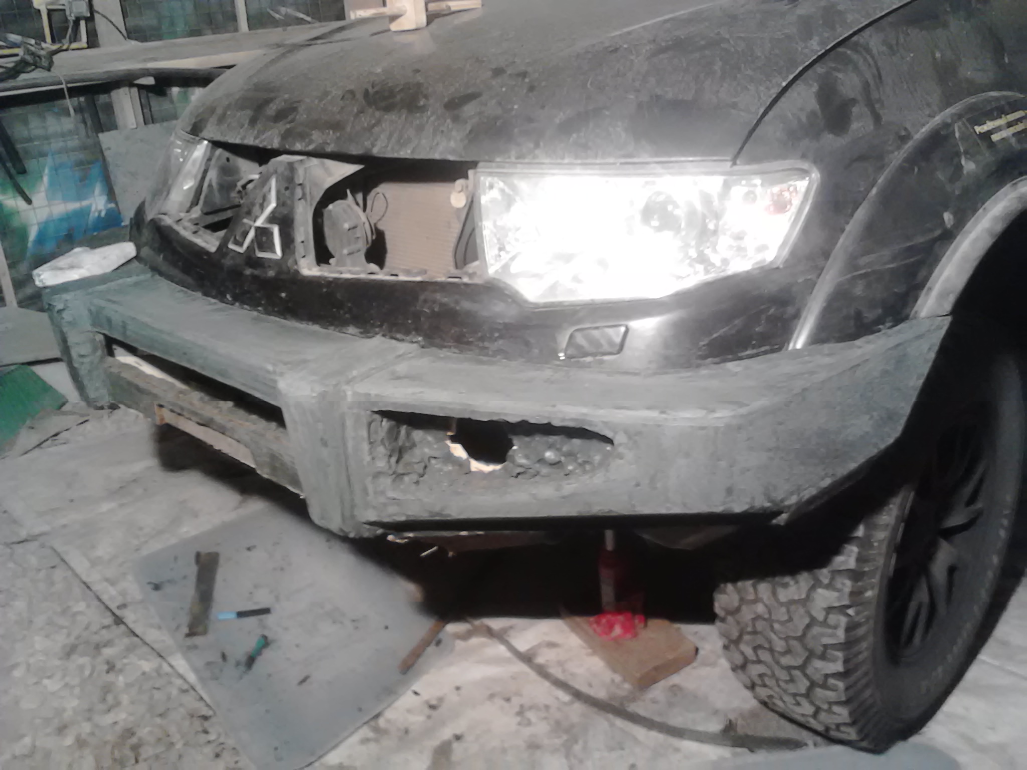

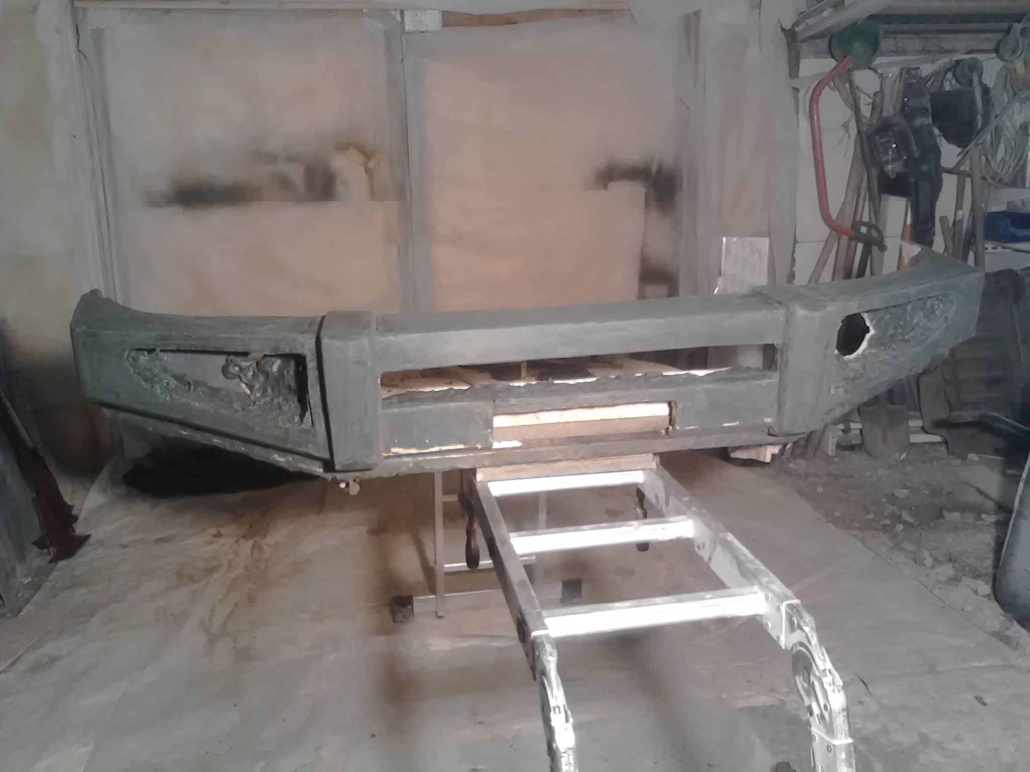

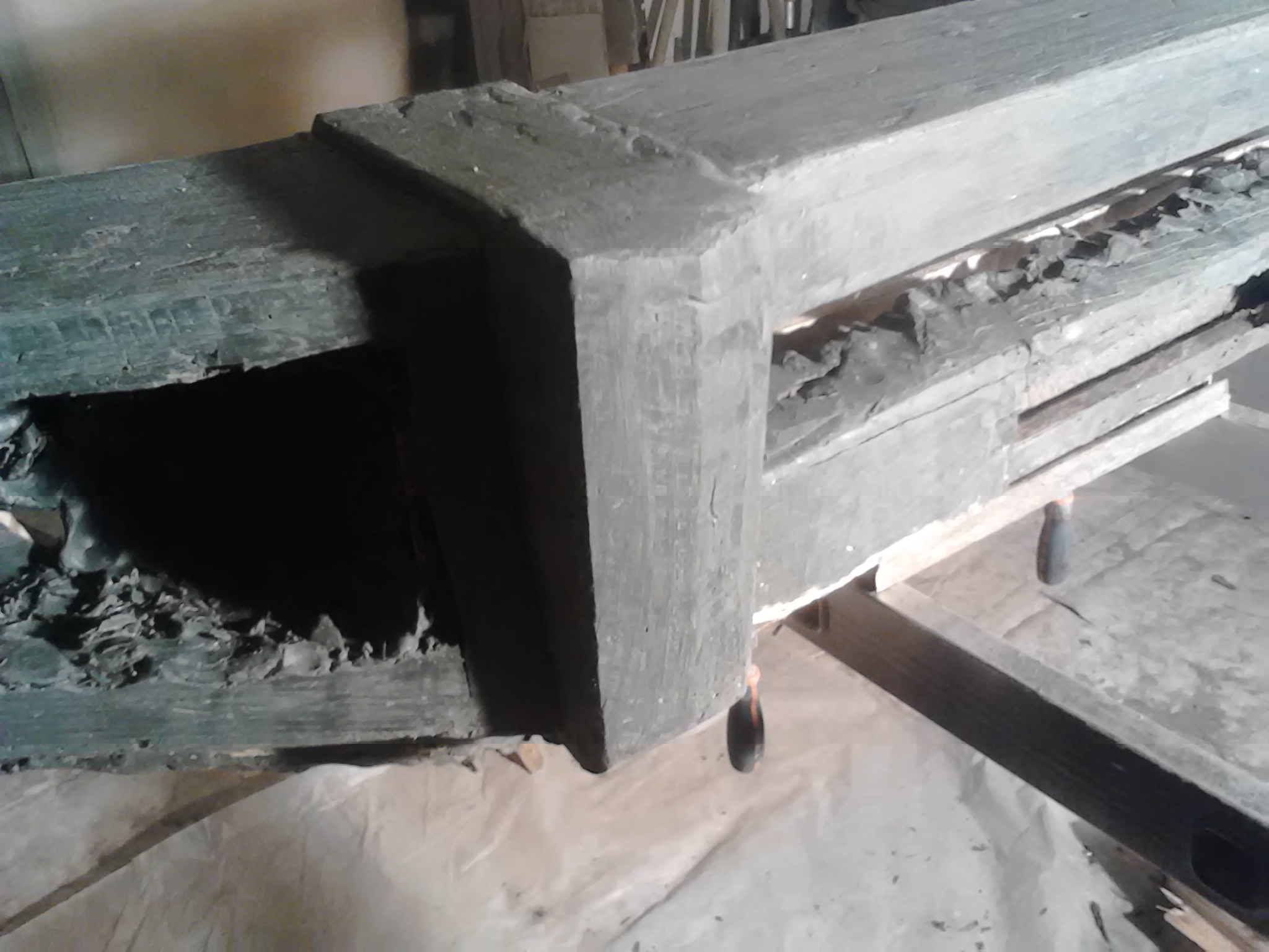

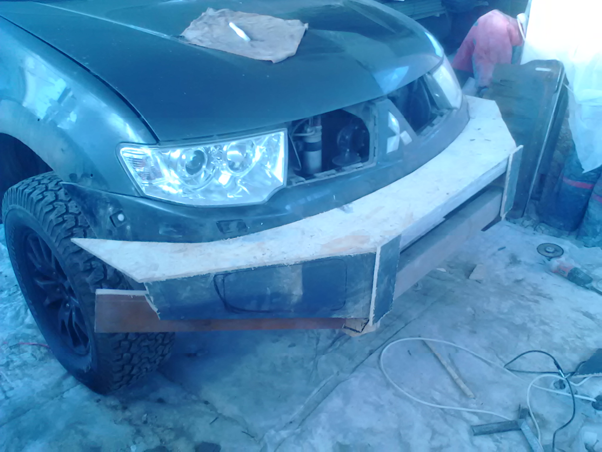

Здравствуйте! На данный момент идет работа по созданию "болвана". Крепление бампера будет обязательно к раме, через проставку из металлического швеллера. Металл будет так же влит в тело самого бампера. Вот несколько фото. Завтра будет работа с торцами бампера и изготовлению переходного кронштейна.

UMAROFF писал(а):Здравствуйте! На данный момент идет работа по созданию "болвана". Крепление бампера будет обязательно к раме, через проставку из металлического швеллера. Металл будет так же влит в тело самого бампера. Вот несколько фото. Завтра будет работа с торцами бампера и изготовлению переходного кронштейна.
Выглядит круто, ага.
Металл.проставку решили делать из каких соображений? Судя по видео из Владика бампер крепкий, форму сам держит без жел.каркаса...
И ещё, мастера из Сызрани высказывали соображение, что металл в пластике будет коррозировать, потому как вариант предлагали в бампер вделать уши из того же стеклопласта, к-е потом через болты крепятся к каркасу.
Я сам вот думаю, а надо ли... если не джечить за такой бампер, м.б. и без металла обойтись...

Valentii писал(а):Я сам вот думаю, а надо ли... если не джечить за такой бампер, м.б. и без металла обойтись...
А нафига тогда он нужен? Если не джечить, можно штатным обойтись.

вроде не рекомендуют железо монолитить в стекловолокно.http://www.desti.ru/steklo.html, алюминий или титан да и то по особой технологии

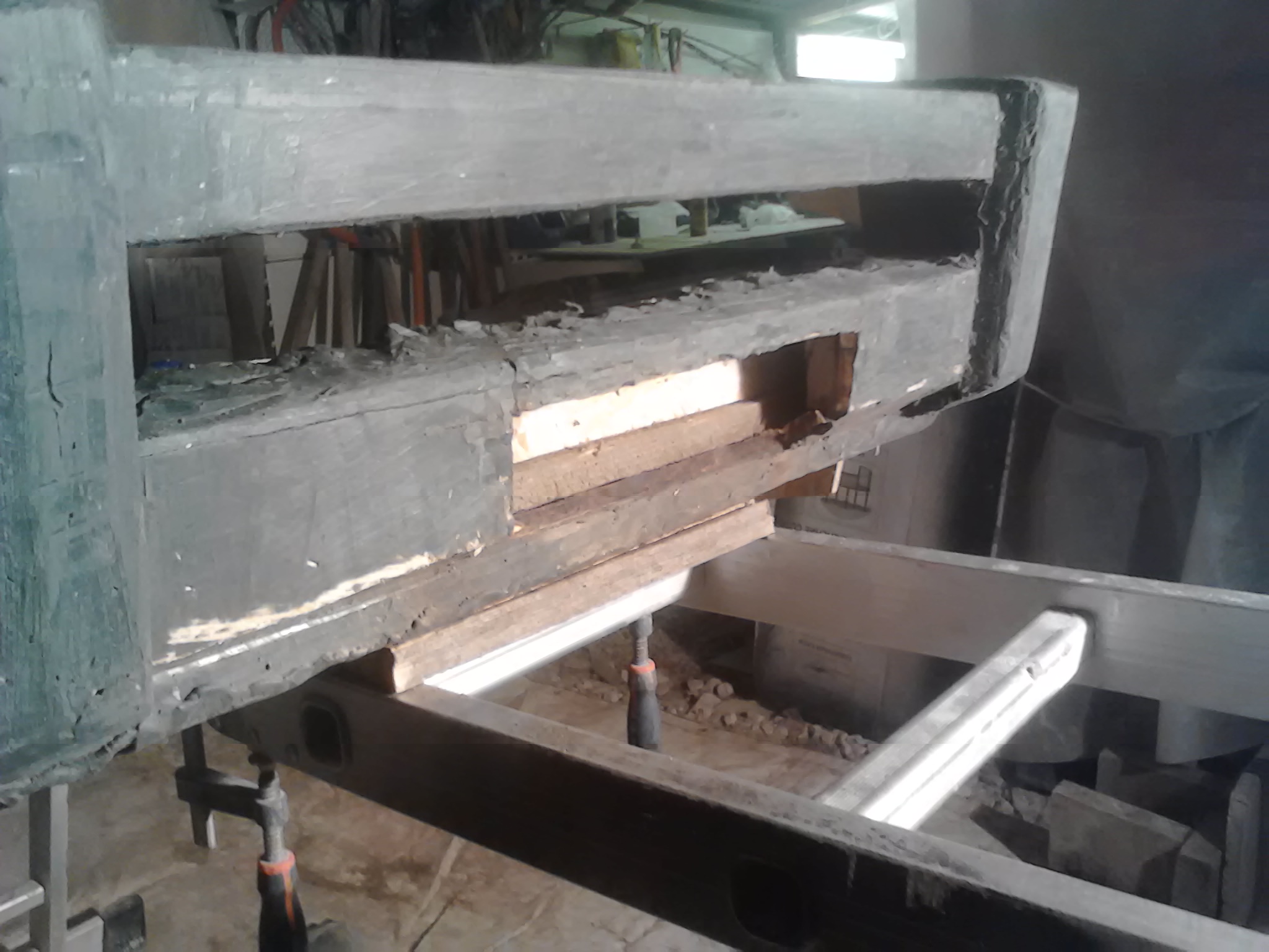

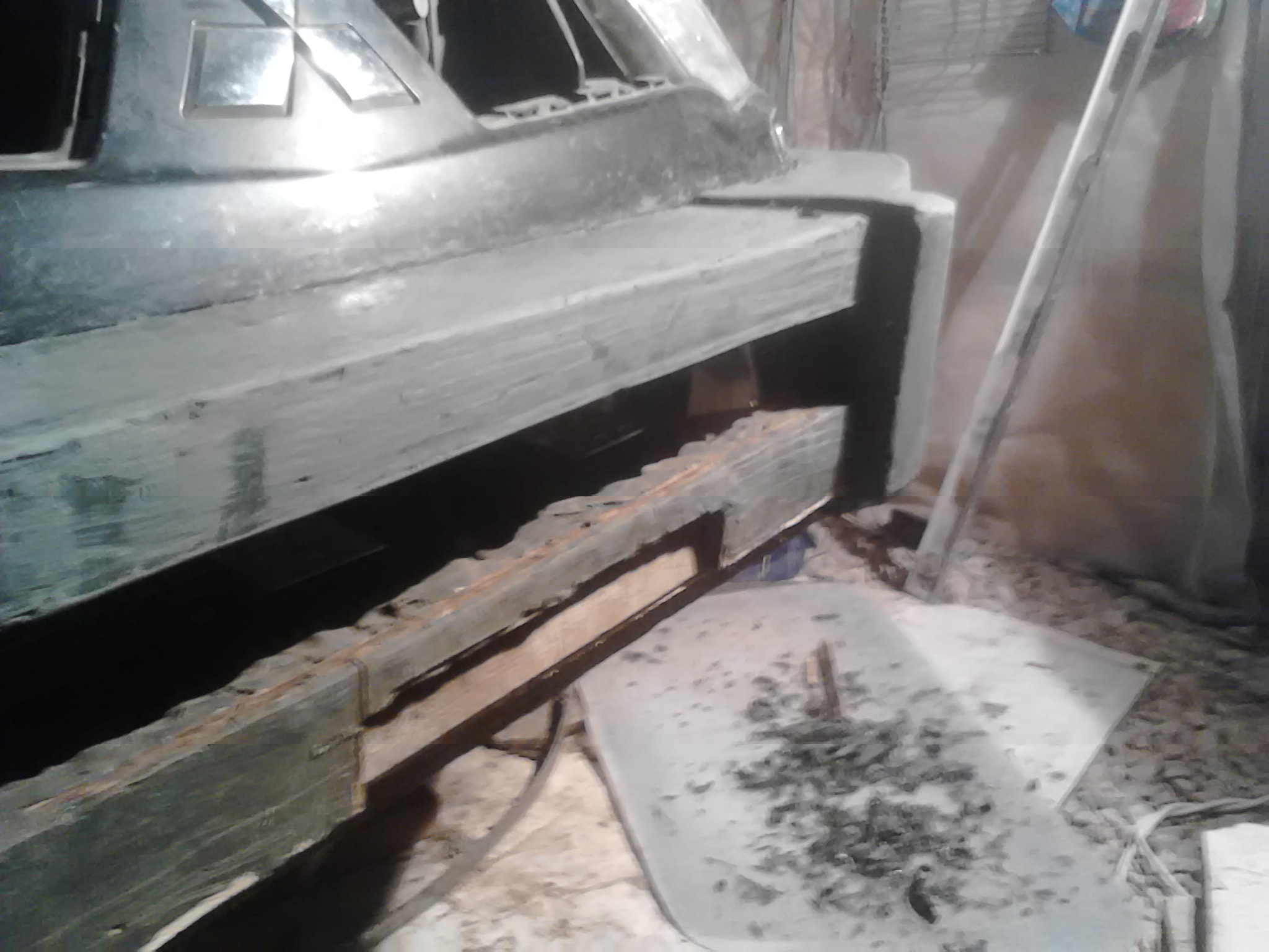

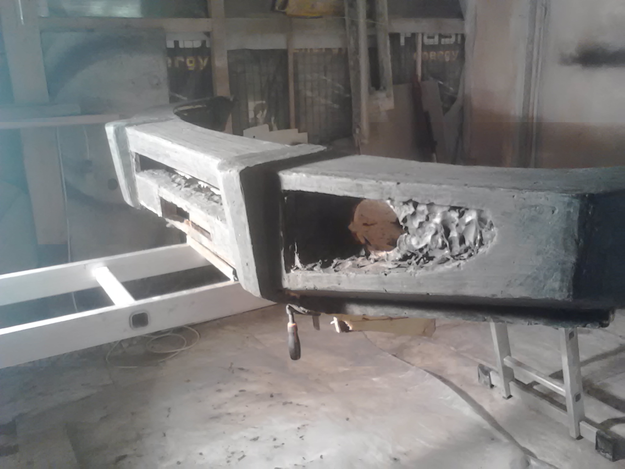

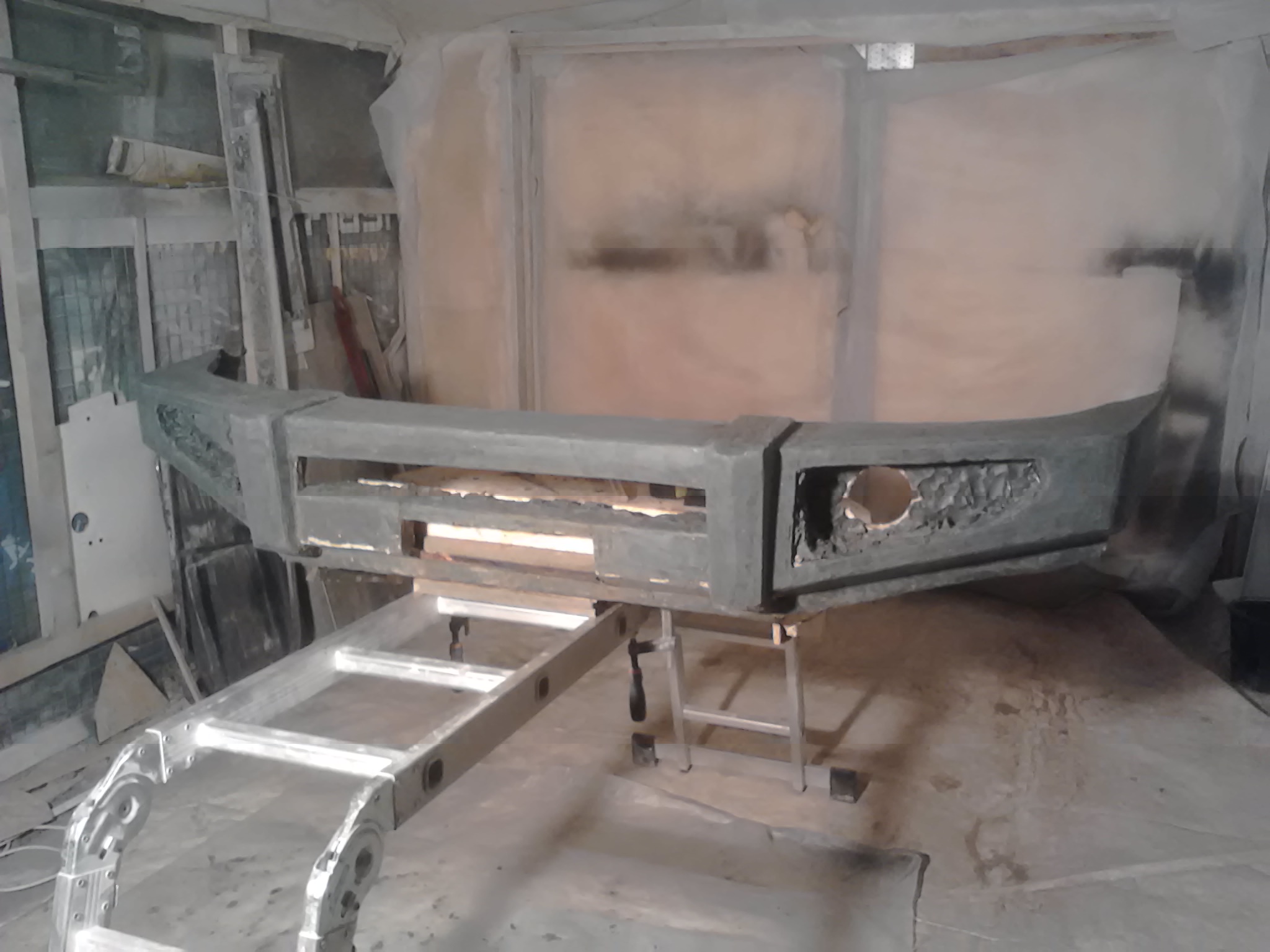

Что то тема совсем затухла. Так немного фото процесса для интереса!

Вырисовывается, млин! Согласовали поправки. Изготавливается другой бачок.

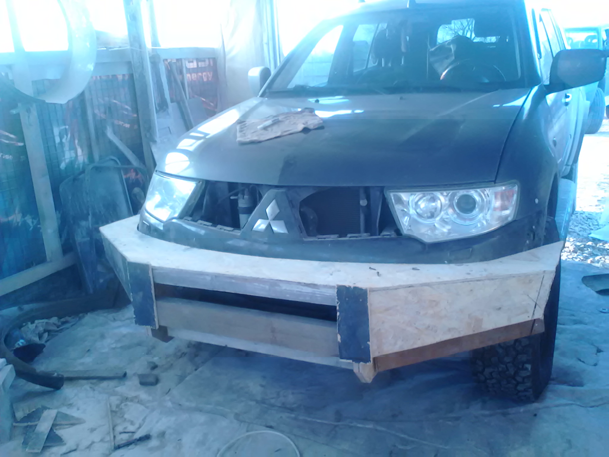

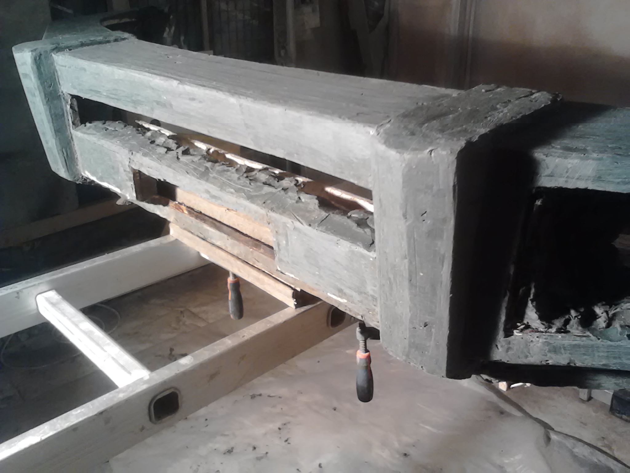

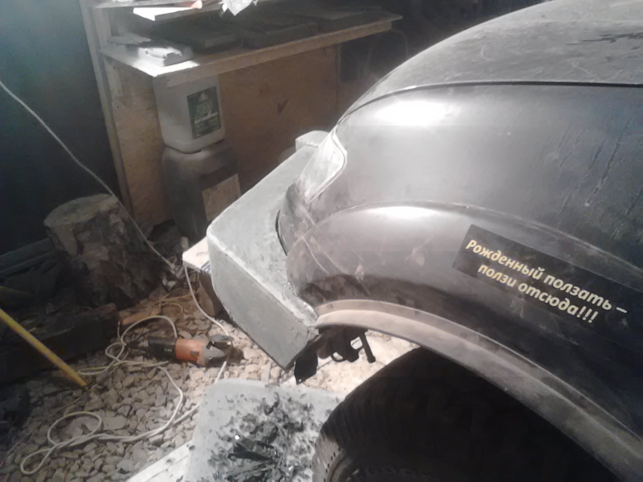

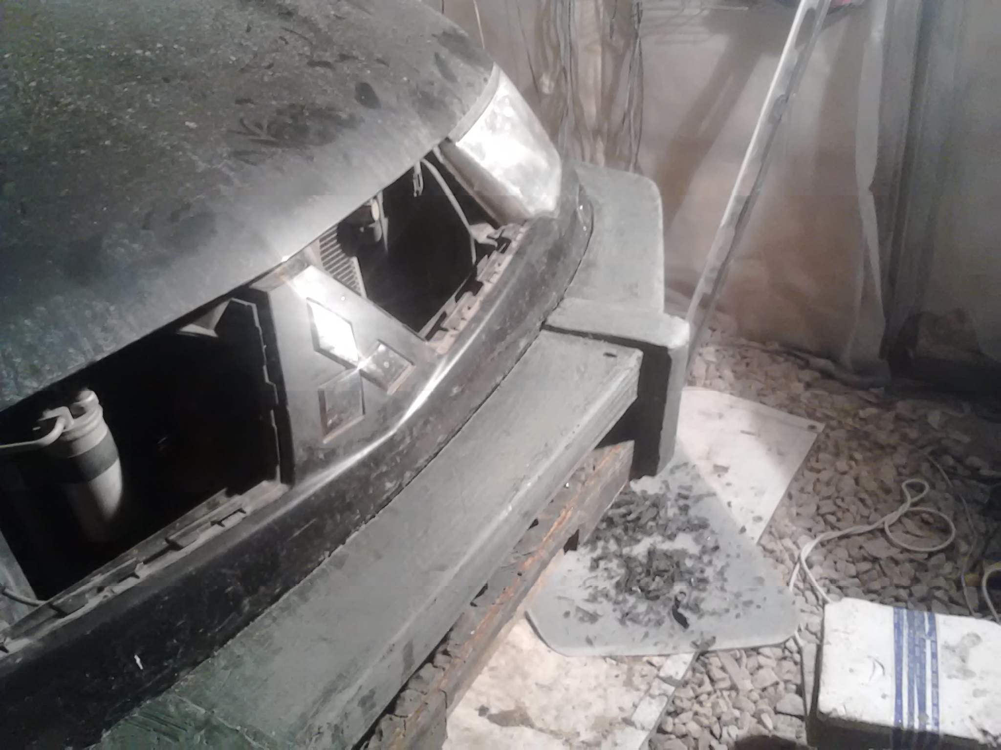

Добрый вечер. Вот только пришел домой. Оказалось прямолинейные контуры выводить сложно, практически так же как и изогнутые. Вот еще отчет о проделанной работе.

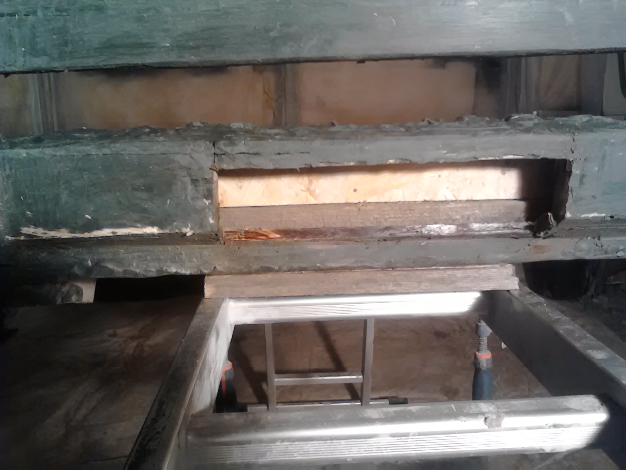

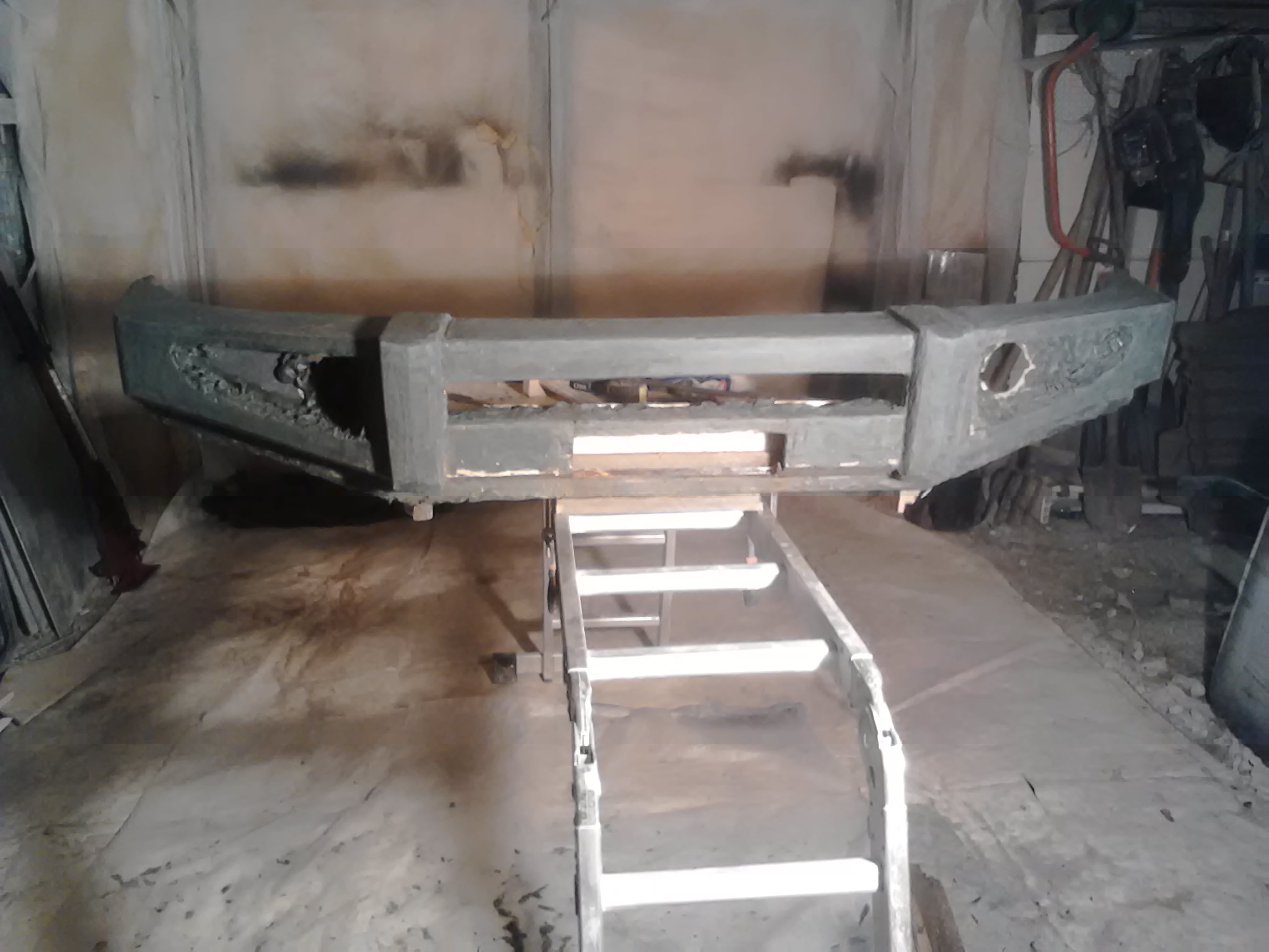

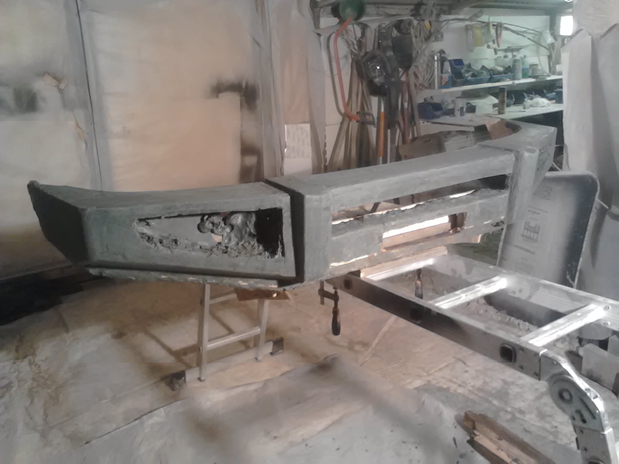

И еще немного.

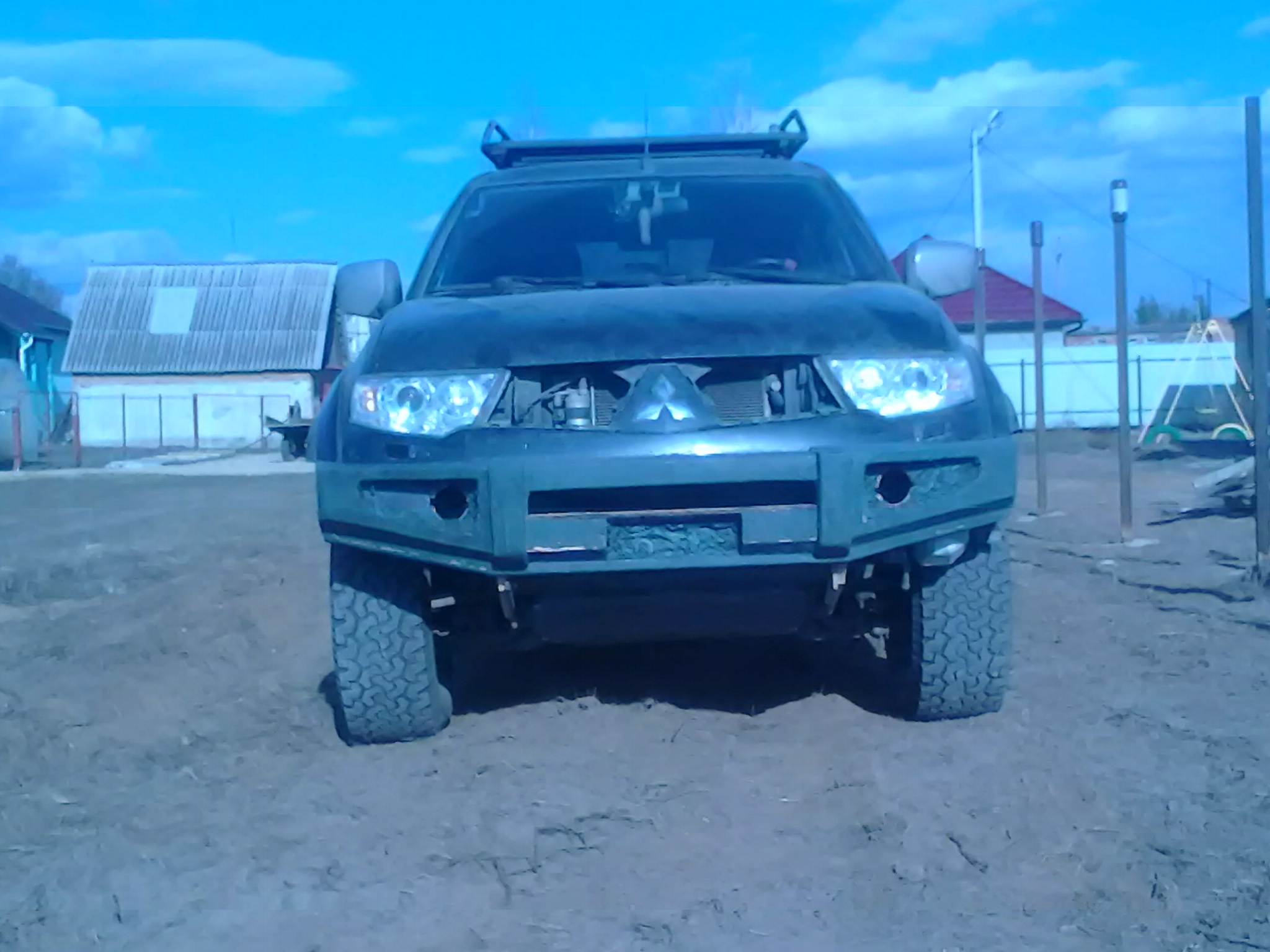

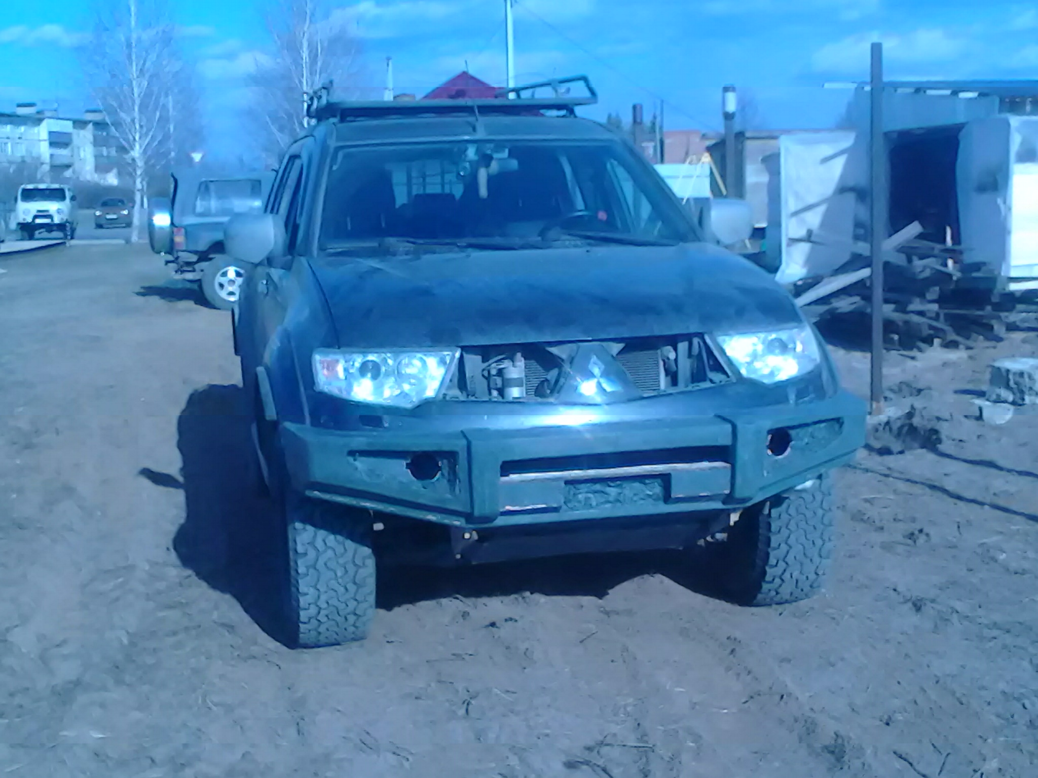

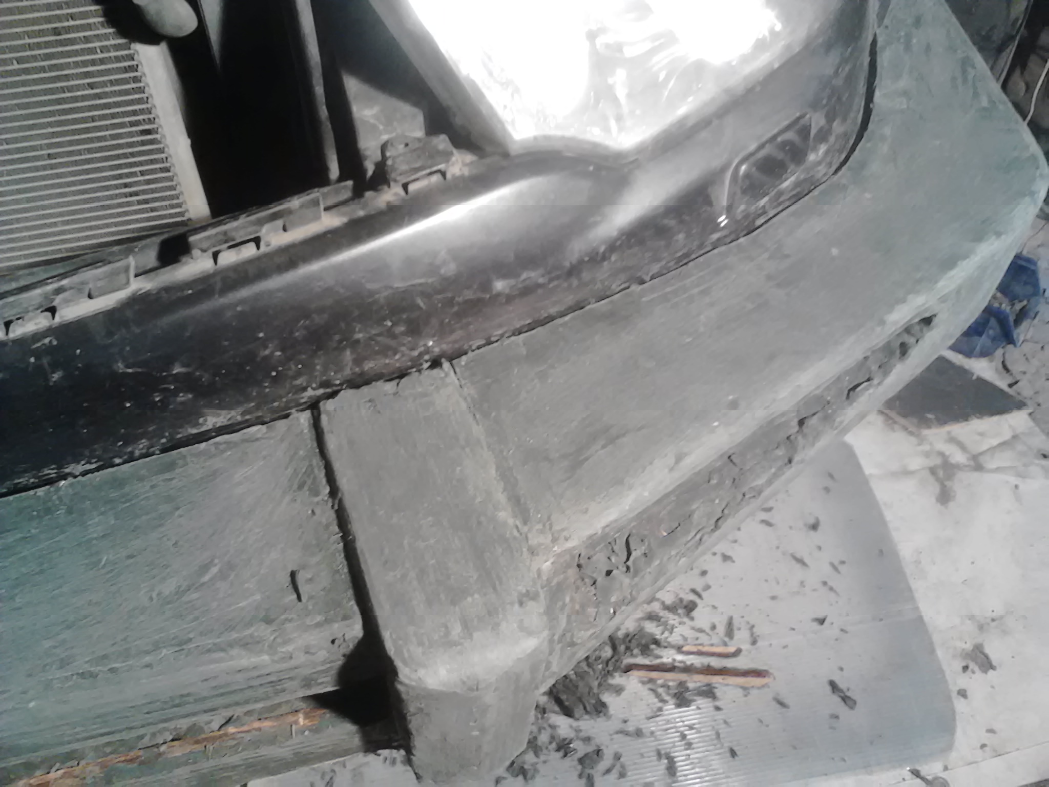

Что получается (при свете дня):

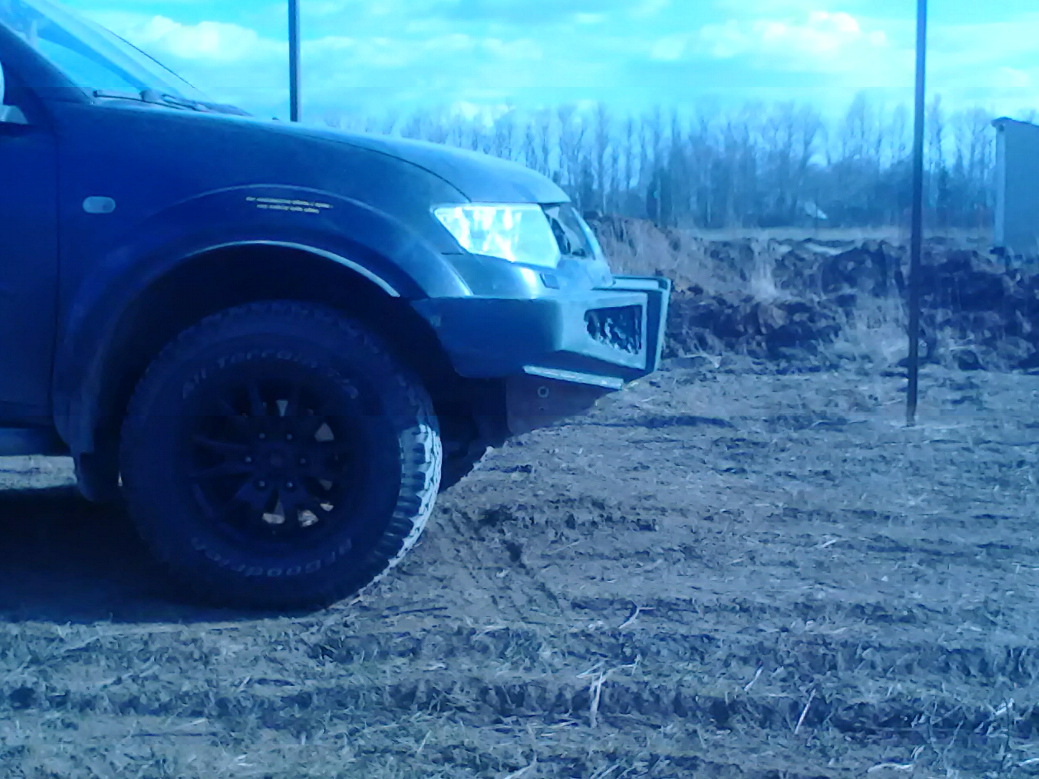

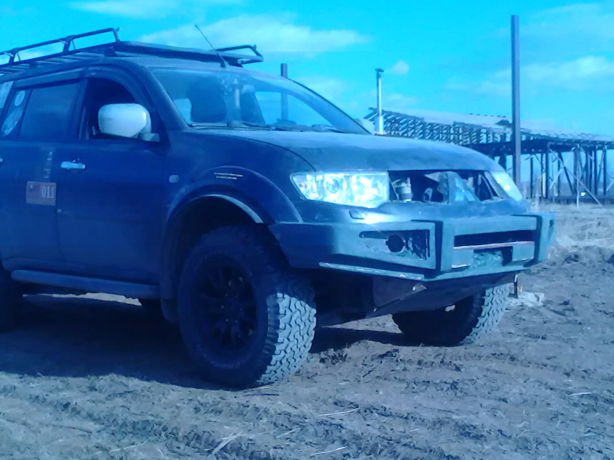

Бампер подготовлен, осталось довести до готовности.

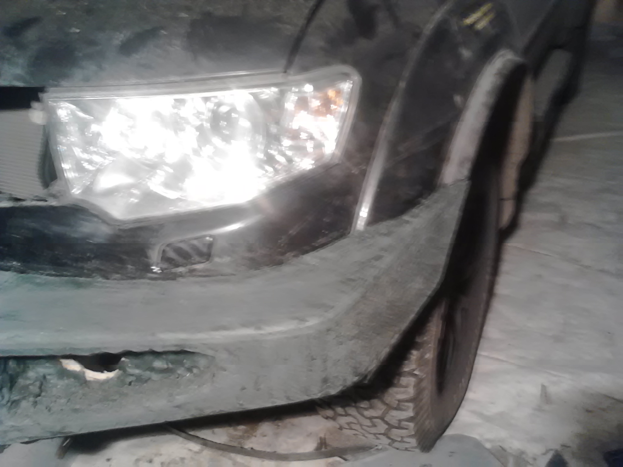

Приближаемся к завершению
Это бачок, по образу и подобию созданного Николаем Мазуренковым, но из стекловолокна:
