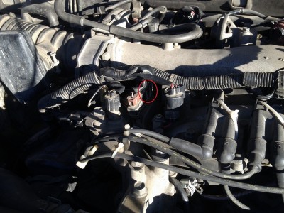

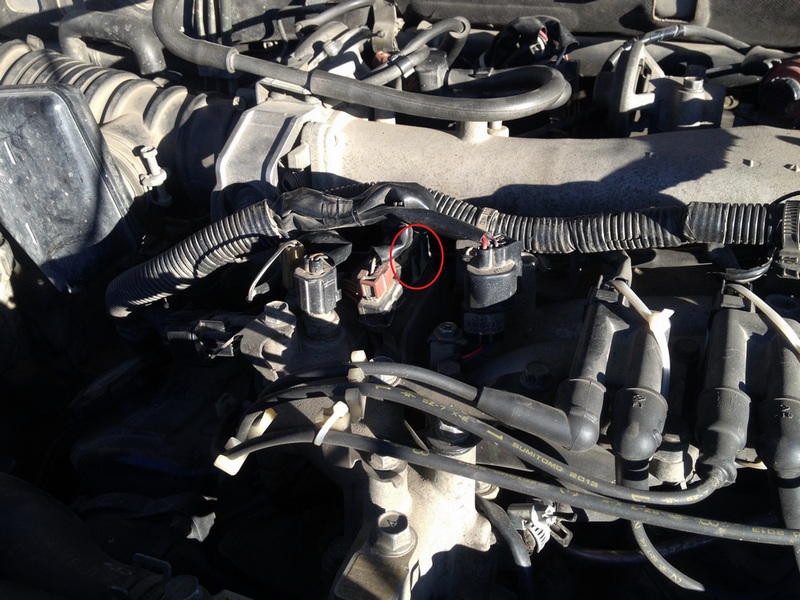

Реле я нашел правильно.
В общем я разобрался. Причина оказалась банальной. От вибрации сползла одна фишка (фиксатор сломался). Поджал и машина завелась.
Всем спасибо за участие. Продолжу эксперименты с разгоном и выкатом.

Какая фишка? Под поломанную фишку я, обычно, подкладываю кусок картонки от сигаретной пачки.
ConstantinLo
Сообщения: 148
Зарегистрирован: 24 июн 2014, 13:54
Двигатель:: 6G74 MPI
Мой автомобиль(и):: Mitsubishi Montero III 2002
Откуда: Киров
Благодарил (а): 11 раз
Re: Как проверить ДМРВ, эталонный расход, подсос через дросс
Сообщение ConstantinLo »
Dutch1981 писал(а):Какая фишка? Под поломанную фишку я, обычно, подкладываю кусок картонки от сигаретной пачки.
Вот эта фишка.

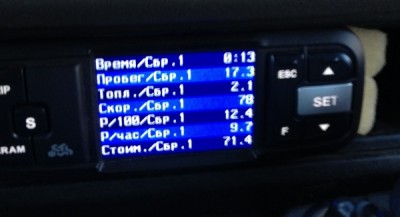

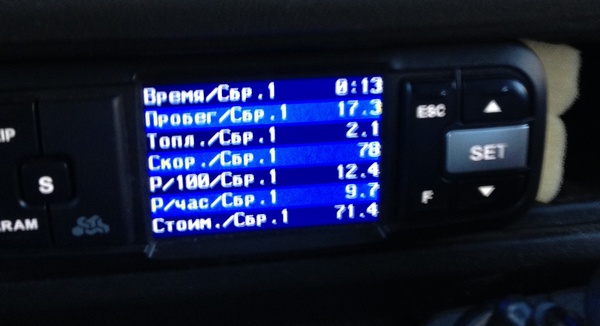

Далее, что показали сегодняшние тесты. На улице +8, сухой асфальт, в машине один водитель, полбака 92 бензина, 30 кг всякого хлама в багажнике, резина Cooper Discoverer S/T Maxx 265/75 R16
1. Разгон до 100 (по данным мультитроникса) оставляет желать лучшего - 18,2 с. Результат стабильный на пяти заходах.
2. Выгон с 30 км/ч до полной остановки.
Результаты выгона сильно скачут и почти не зависят от режима раздатки. Сложно задать точно начальную скорость, т.к. круиз на скорости 30 км/ч не работает. Даже незаметный уклон дороги оказывает заметное влияние на результаты. В общем так, результаты в секундах:
2H: 35, 44, 41, 39, 40
4H: 43, 42, 41
4HLC: 35, 40, 36
3. Датчики кислорода вроде в норме, насколько можно судить по показаниям мультитроникса, который обновляет их 4 раза в секунду. Перевел видео в эксель, посчитал вершины. Вроде как получилось 1 вершина в секунду. Съемку показаний делал на ходу при 2000 оборотах.
Разгон / сброс газа тоже не выявил проблем - датчики кислорода падают с 0,9В до 0 ровно за 1 с.
ДК-лев.перед.mp4
(1.25 МБ) 224 скачивания
ДК-прав.перед.mp4
(1.81 МБ) 216 скачиваний
4. Еще раз померял расход по трассе, на этот раз по методике EPA Hwy, описанной ранее. Результат 12,4 л/100

о, разъемы с катушек видимо тоже сваливаются )))
притянуты штрапсами )))

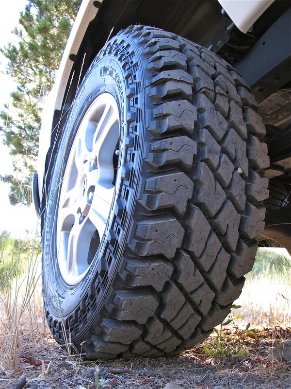

Колеса тяжелые, это да. Но не могут же они добавлять 2,5 литра к расходу на трассе и 6 секунд к разгону.

1. Разгон до сотни очень плохой. Одними колёсами не объяснить.

Плохой выбег может быть связан с резиной. Еще у меня масло густое в обоих мостах Castrol Syntrax Limited Slip 75W-140. Менял полгода назад. Тогда же менял масло в раздатке - Castrol Syntrans Transaxle 75W-90.

Dutch1981 писал(а): Есть мысли, как съэкономить время.
Чтоб исключить влияние подсосов воздуха во впускном\выпускном коллекторе, пропусков зажигания, растянутого ГРМ, форсунок, бензонасоса. И перейти к ремонту трансмиссии или катализатора.
выставляем на мультитрониксе мгновенный расход л\ч
отключаем передние кислородные датчики
едим равномерно на какой то скорости, на определённых оборотах, вторая или третья 2000 оборотов?
смотрим мгновенный расход
тот же опыт на этом же участке дороги проводим с включёнными кислородными датчиками
Если результат по мгновенному расходу одинаковый то значит ничто в двигателе не обманывает системы, искать проблемы в трансмиссии либо в катализаторе
Вот тут мне совсем не понятен метод. Но попробовать несложно.
Хотя я тут отключал датчики, чтобы понять как мультитроникс их пронумеровал. Дак вот при отключенном датчике, ЭБУ видит что-то типа 0,08В на датчике. В итоге краткосрочная коррекция 25%
Dutch1981 писал(а):Остались вопросы по противодавлению и герметичности выхлопной системы до катализаторов, подаче насоса при открученной трубке в моторном отсеке (выявление забитости фильтра) и давлению топлива на работающем моторе(я не знаю как устроен регулятор на Монтеро, тут надо чтоб подсказали, нужно ли это проверять).
Топливный фильтр заменен полгода назад. Форсунки промывали со снятием также полгода назад, вроде все работали.
А производительность насоса сегодня проверил: 550 мл за 15 с = 132 л/ч
Давление топлива не проверял, нет нужного переходника с манометром.
