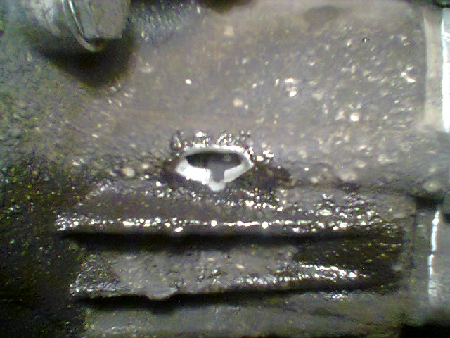

В общем не тем путем идешь, барабан тут не виноват, виноваты осколки примагничивающиеся к датчикам, могу даже предположить как будут развиваться события.
Через некоторое время случиться вот такое. Каким то образом заклинил межосевой дифер , двигался на 4Н и в повороте хрусть и пополам, хотя после этого на задке еще ездил 4 дня, пока увидел.

На фото пробитый картер раздатки?Как решил у себя проблему?Раздатку менял?

раздатка уже куплена была, но менять руки не доходили, и вот сегодня похоже менять буду, дальше тянуть некуда.Kosmonavt240 писал(а):На фото пробитый картер раздатки?Как решил у себя проблему?Раздатку менял?

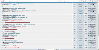

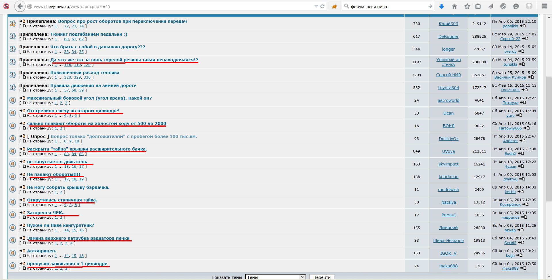

А тем кто не знаком лично с этой поделкой но проявляет интерес вот скриншот первой страницы раздела об эксплуатации с форума шнивоводов. Замечу, что шниваводы в большинстве своем фанаты марки и на такие "мелочи" как супердохлый двигатель, вибрации, вой трансмиссии просто не обращают внимание. Но тем не менее форум пестрит сообщениями о явных неисправностях. Причем речь обычно идет не о бородатых машинах, с темной историей и сменивших тучу владельцев. Проблемы испытывают и владельцы совсем новых машин.
