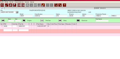

Поскольку мнения разделились, выкладываю картинку от клубного сервиса, который предлагает лить масло LSD.
Другие же говорят, что 100% с принудительной блокировкой.
Хочется еще послушать мнений.
ps.На табличке, где написано TRC, внизу еле заметные цифры 4900

mopss писал(а): Хочется еще послушать мнений.
Да какие ещё мнения, если у тебя датчик включения моста стоит и шланг пневматики к нему идёт... Это лочный мост! GL-5 лей!

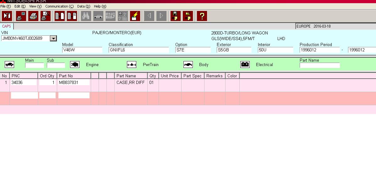

Вот нисколько не умаляя профессионализм авторов картинки , хочу спросить мнение об этом сркине:
На нём та же машина и номер стандартного дифференциа́ла. Это как понимать?

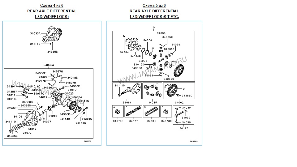

Вот, смотри по годам, ставилось и то, и то http://www.japancats.ru/mitsubishi/Part ... FFERENTIAL

Pushkin писал(а):Вот, смотри по годам, ставилось и то, и то http://www.japancats.ru/mitsubishi/Part ... FFERENTIAL
Ну.. там 3 варианта, простой, лок и лсд. А на какой вопрос этот ответ?
