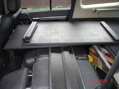

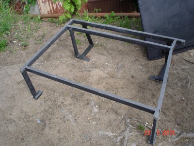

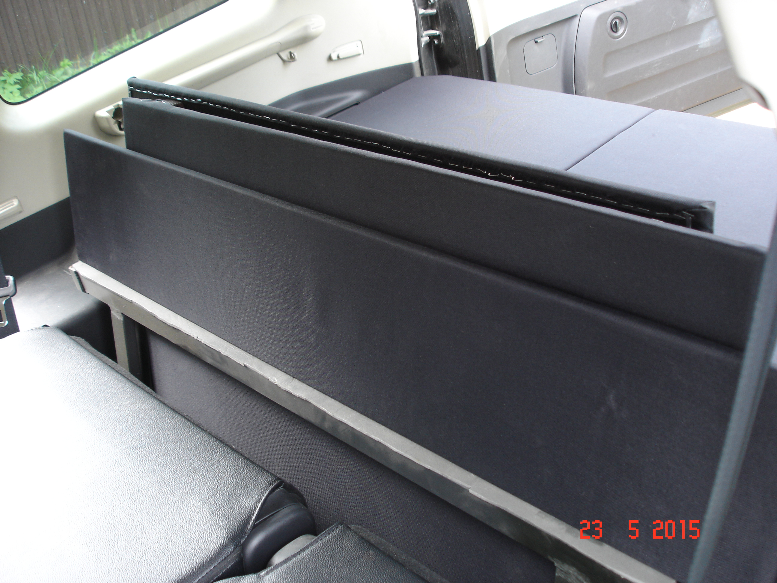

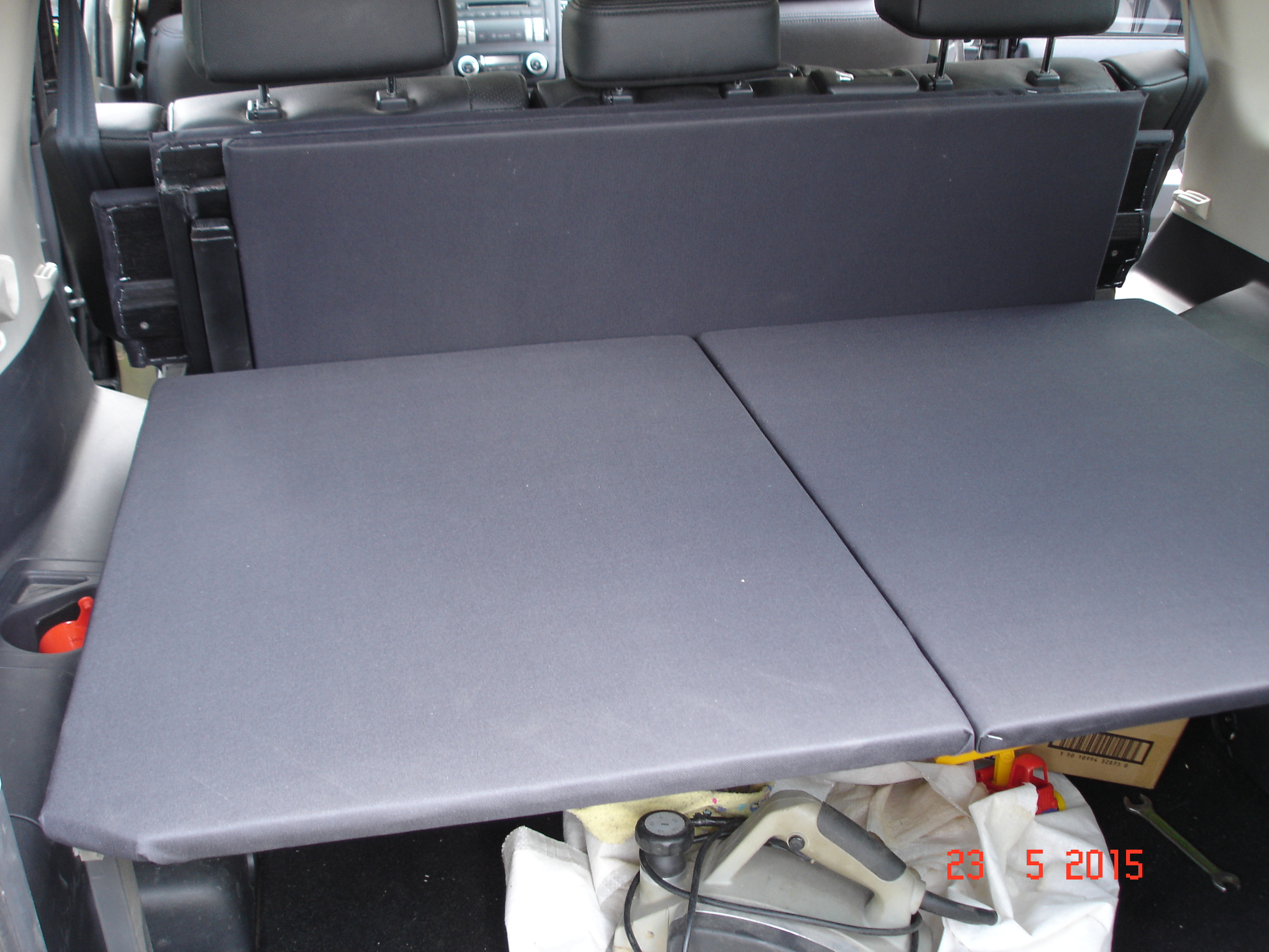

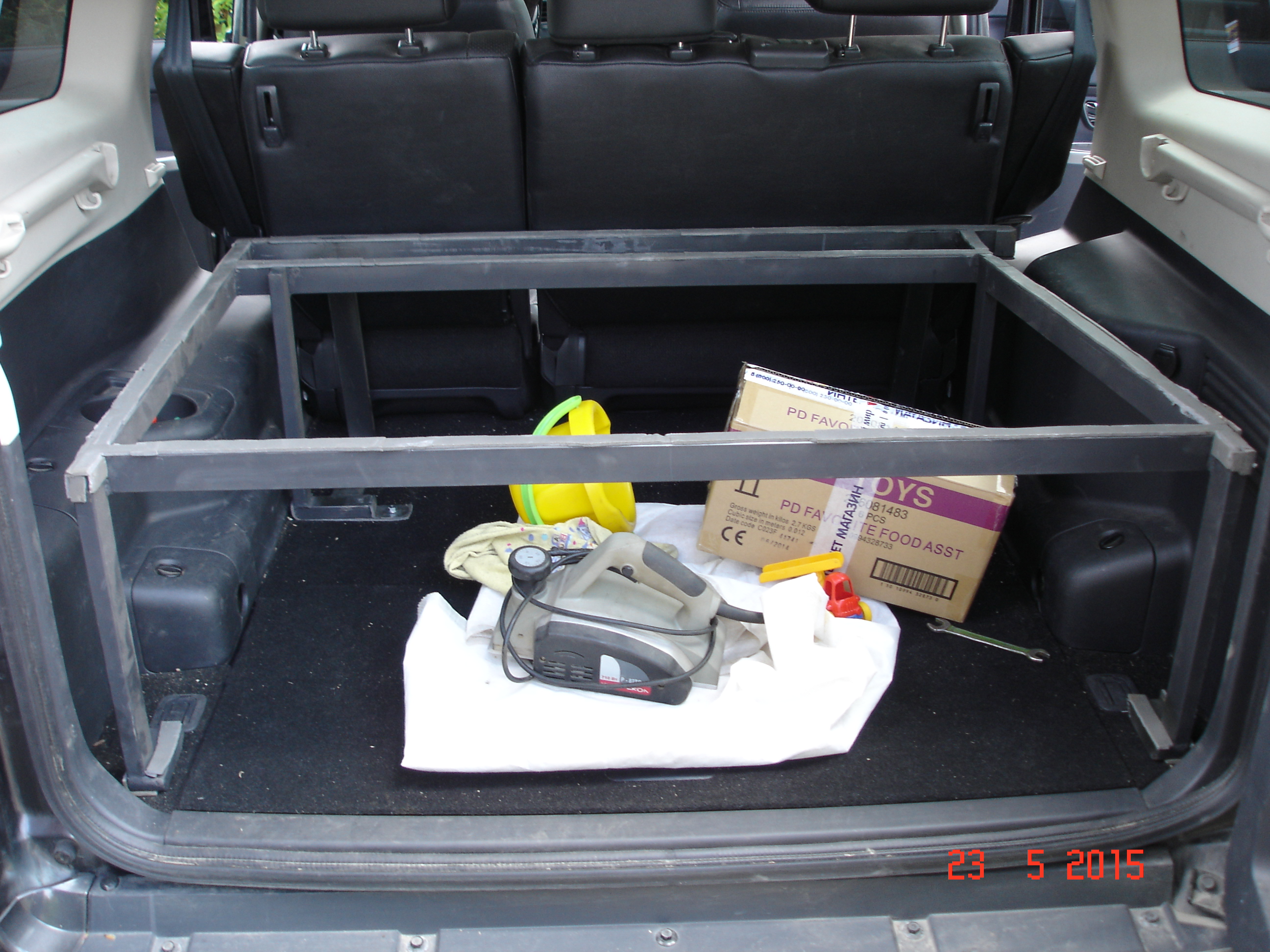

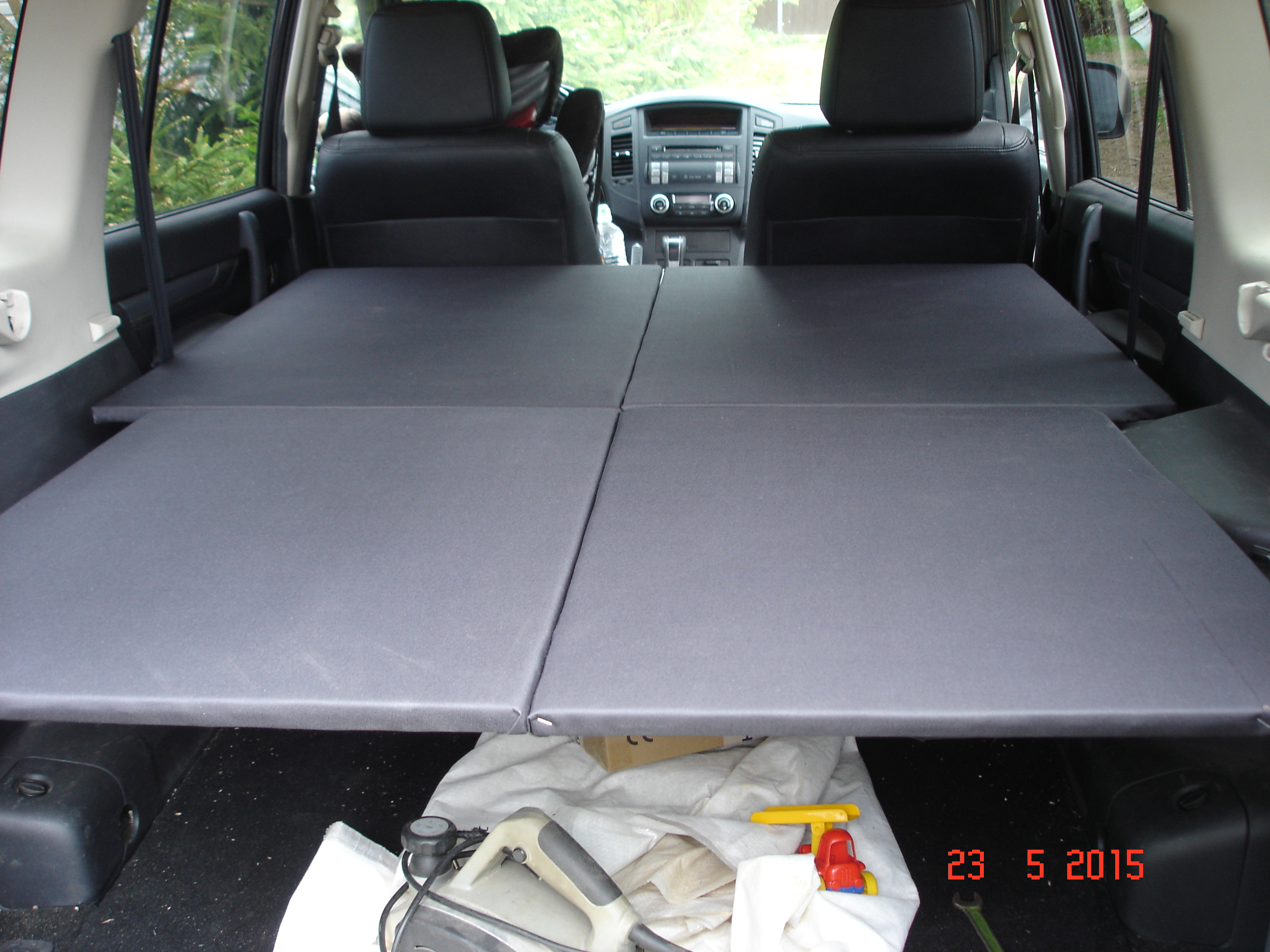

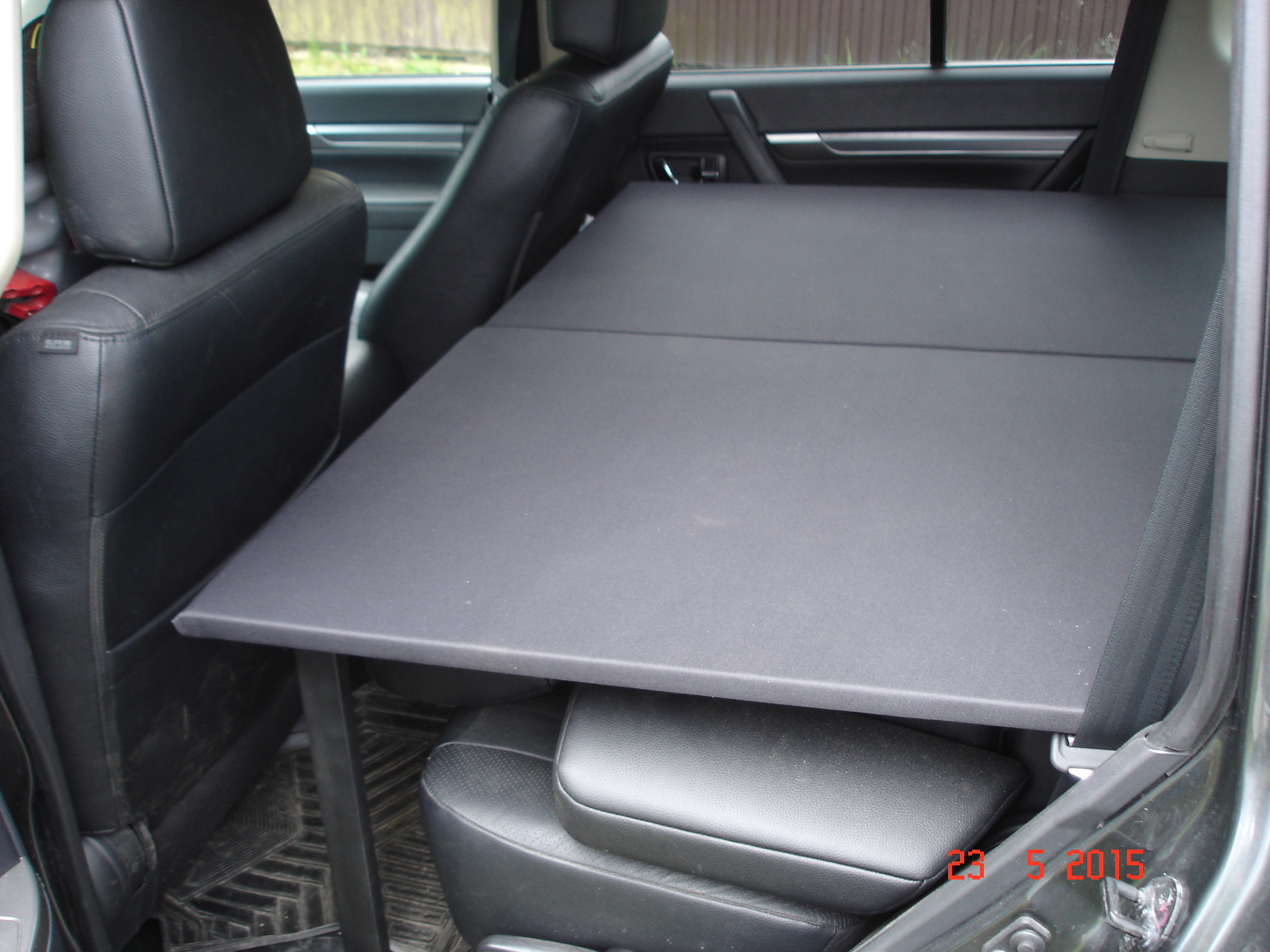

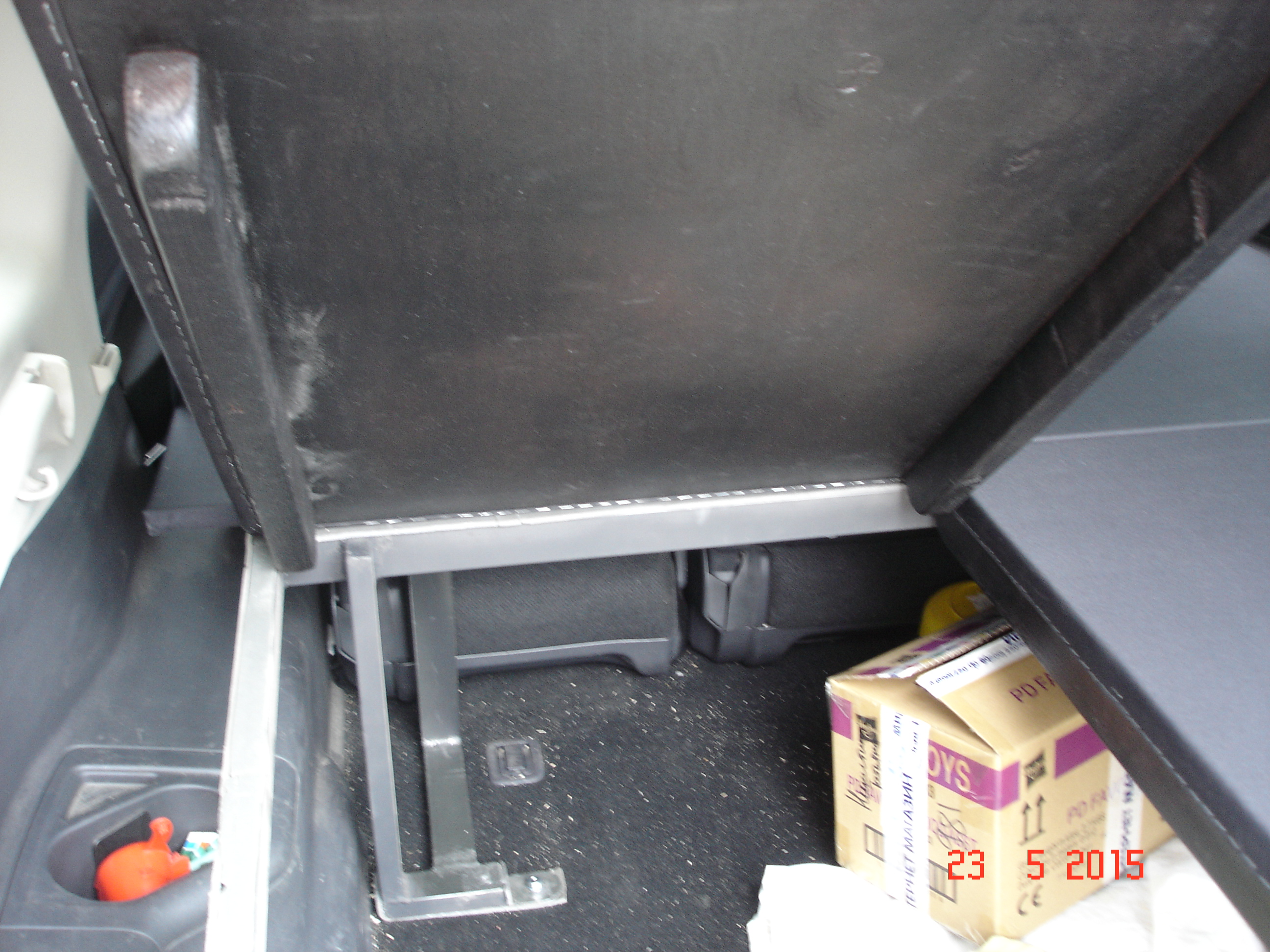

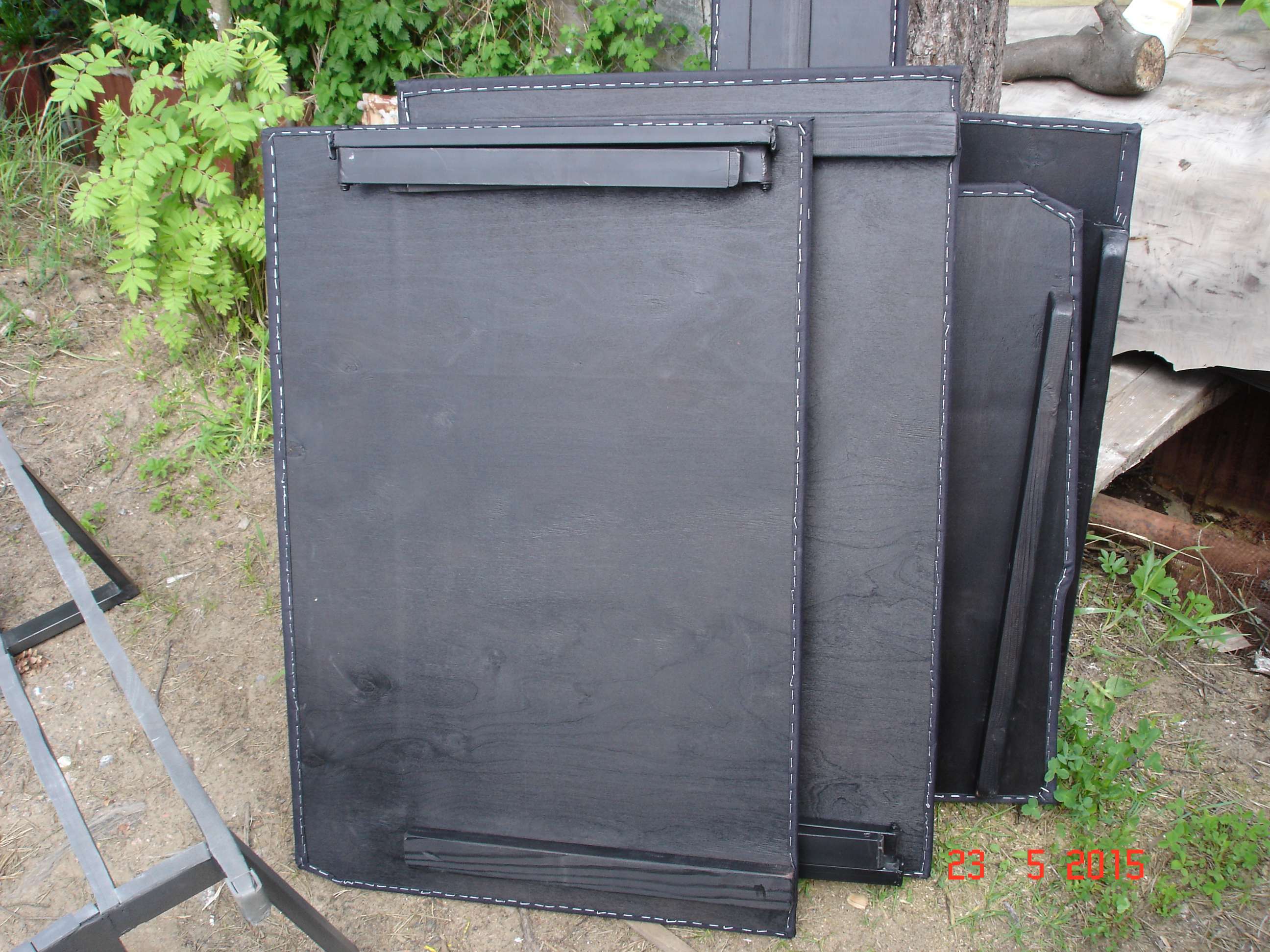

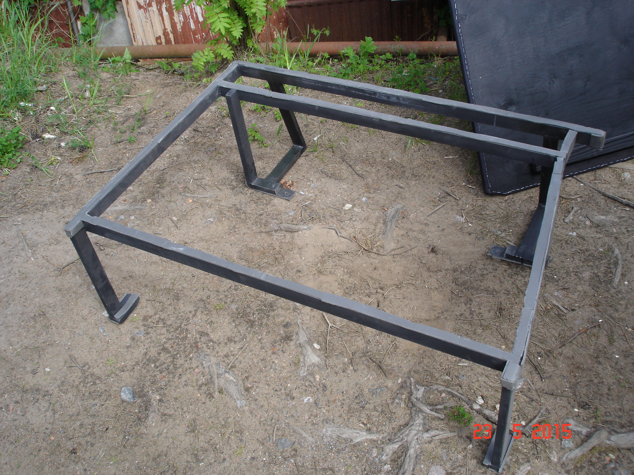

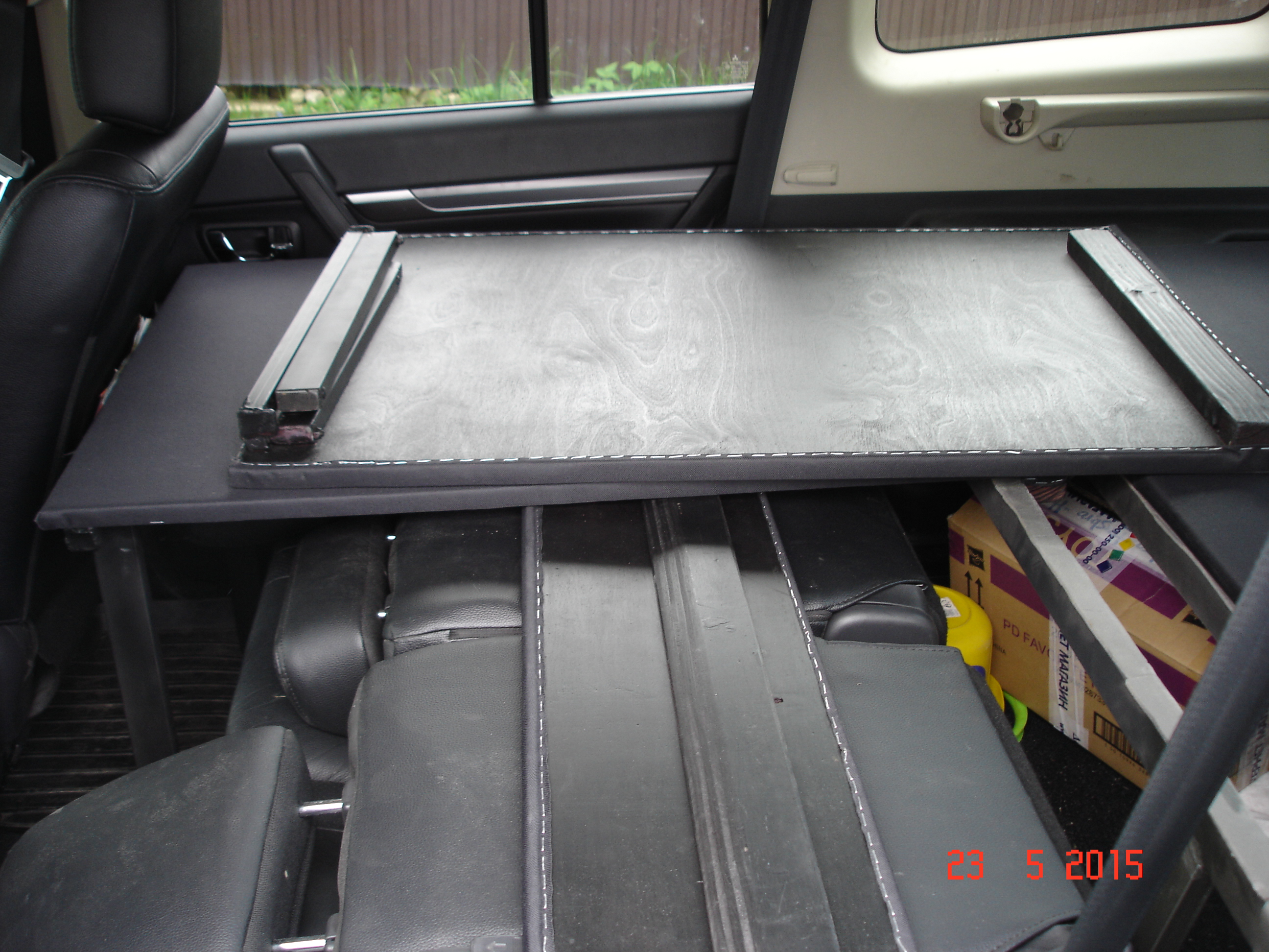

Добрый день тоже озадачился этой проблемой. Ездил в Абхазию тем летом с женой и ребенком, спать не удобно, к тому же приходиться перемещать вещи.Пересмотрел кучу вариантов , хотелось простую конструкцию чтоб быстро разобрать собрать ну и бюджетно. Сделал такой на мой взгляд базовый вариант. Каркас из тонкостенной стальной трубы крепиться двумя штатными болтами. На
фанере изолон 10мм обтянут тентовой тканью.Все щиты просто вставляются без доп крепежа ножки из той же трубы, раскладные. Поперек спинок задних сидений узкая фанера для опоры.В собраном виде два щита с ножками за сиденьями.Нужны занавески на окна, может кто подскажет пока не сделал.
