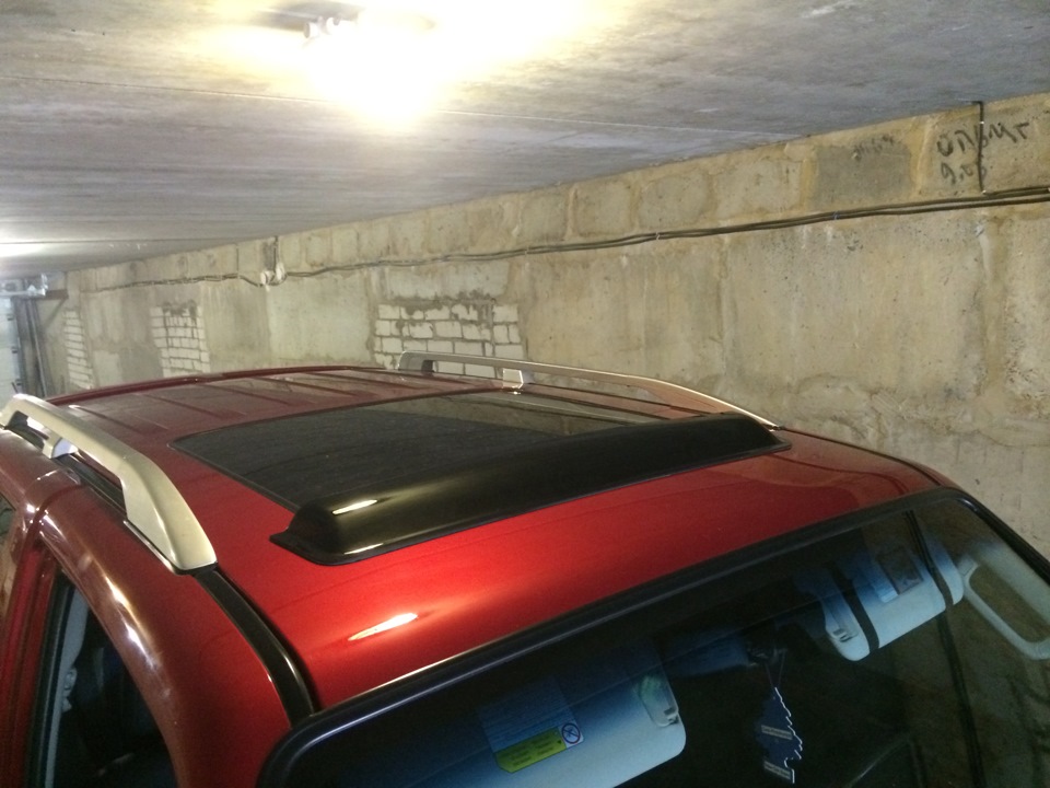

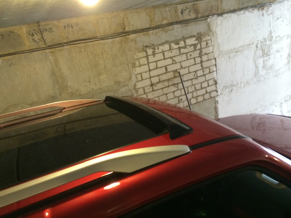

Итак, вчера установил купленный недавно американский дефлектор люка. Он необычен тем, что имеет регулируемые "шторки" для управления потоками воздуха, а также крепится к проему люка с помощью двух скоб, а не двустороннего скотча. Это, кстати, является и плюсом и минусом, т.к не удобно подлезать к гайкам, которыми затягиваются скобы. Но и плюс, т.к после почти полной затяжки можно подровнять положение дефлектора относительно проема люка. А минус - теоретический: по моему мнению дефлектор может совсем чуток "играть" на своем уплотнителе от потока воздуха, что в теории может привести к некоторому повреждению ЛКП под ним из-за неизбежной были, которая послужит абразивом.
Пока еще не катался с ним (не май месяц, однако!
), но есть большая надежда, что частично удастся убрать шумы в салоне при открытом люке и движении на скорости.
Крепление дефлектора к люку
Шторки
И их крепление
Шторки
И их крепление

Почему не посадил контрольно на скотч и почему овальный? Не типа такого.... Крыша у нас вроде плоская...

Андрюх, я просто такой нашел. И подкупило еще то, что имеющимися "шторками" можно регулировать поток воздуха. Я не люблю кондиционер и стараюсь лишний раз не пользоваться им.Lebed писал(а):Почему не посадил контрольно на скотч и почему овальный? Не типа такого.... Крыша у нас вроде плоская...
Такой(подобный), как на твоих фото я не видел в продаже. Да и внешне, если честно, он мне не очень нравится. Какой-то он квадратный, чтоль.

По остальному же... Не касаясь видел/не видел этот скотч... Лепи на ЗМский и без ИМХО. Ну, или я не правильно понял как ты закрепился...
По шторкам на этом дефлекторе. Допускаю, что при первом обливе очумелыми ручками из нормальной АВД их сдует на раз, ну, или при нескольких обливах они встанут на полдвенадцатого...
Может сдать обратно этот дефлектор пока не поздно и ещё чуток покурить по ним?

Смысла в скотче нет, т.к если я и прилеплю на скотч уплотнитель, то сам дефлектор все-равно будет удерживаться только скобами. Дефлектор закреплен скобами в виде крючков к проему люка, а сами скобы прикреплены к дефлектору посредством небольших, под малую крестовую отвертку, винтов с гайкой. Шторки довольно крепко там держатся и от дуновения ветра не поворачиваются - факт. Чтоб изменить их угол наклона надо приложить к ним некоторое усилие. А даже если и повернет их чем-то, то выставить их в "0" - не проблема и изнутри салона, приоткрыв люк. И снаружи,дотянувшись из открытой двери.Lebed писал(а):![]()
Может сдать обратно этот дефлектор пока не поздно и ещё чуток покурить по ним?Не для иронии и сарказма...
ПыСы. Об америкосовском стиле и помня тему о заднем спойлере. Могу скинуть ссыль на подобной. Тысячи три, в наличии в РФ. Надо?
Про задний спойлер присылай. Хотя, у меня уже все готово, чтоб сделать самодельный. Осталось найти время и хорошую погоду

ну не знаю, пл мне дак все классно (и З\п от америктоа и крепеж не скотч), но форма что то уж совсем престарелая, как на Луазе каком

А мне именно такая форма нравится. Такой дефлектор минимально выступает над плоскостью крыши. Да и аэродинамика хорошая. А, если посмотреть по инету, то с подобной формой найти не так и просто. Большинство вычурные, какие-то.Rus 174 писал(а):ну не знаю, пл мне дак все классно (и З\п от америктоа и крепеж не скотч), но форма что то уж совсем престарелая, как на Луазе каком

В свое сообщение про дефлектор добавил несколько уточняющих фотографий

С телефона сложно рассмотреть фото, Андрей. Получается, что штатный дефлектор (железка) упирается в установленный пластиковый?

Нет, я подогнал его так, чтоб не упирался.Lebed писал(а):С телефона сложно рассмотреть фото, Андрей. Получается, что штатный дефлектор (железка) упирается в установленный пластиковый?

Итак, сегодня появилась возможность прохватить по МКАД.
Конечно же я не удержался и проверил дефлектор люка на предмет шума в салоне при скоростях выше 80 км/ч. До 130, до которых мне удалось разогнаться шума в салоне при открытом люке НЕТ! Даже не сделал радио погромче, и его было прекрасно слышно.
Просто несравнимо с тем, как шумно без дефлектора! И не дует, практически. И значит, что теперь можно будет спокойно разговаривать, слушать радио и не иметь недовольства от жены,которой потоком воздуха взлохматило прическу
В общем, могу смело рекомендовать такой дефлектор тем, у кого есть люк, и кто им иногда пользуется
