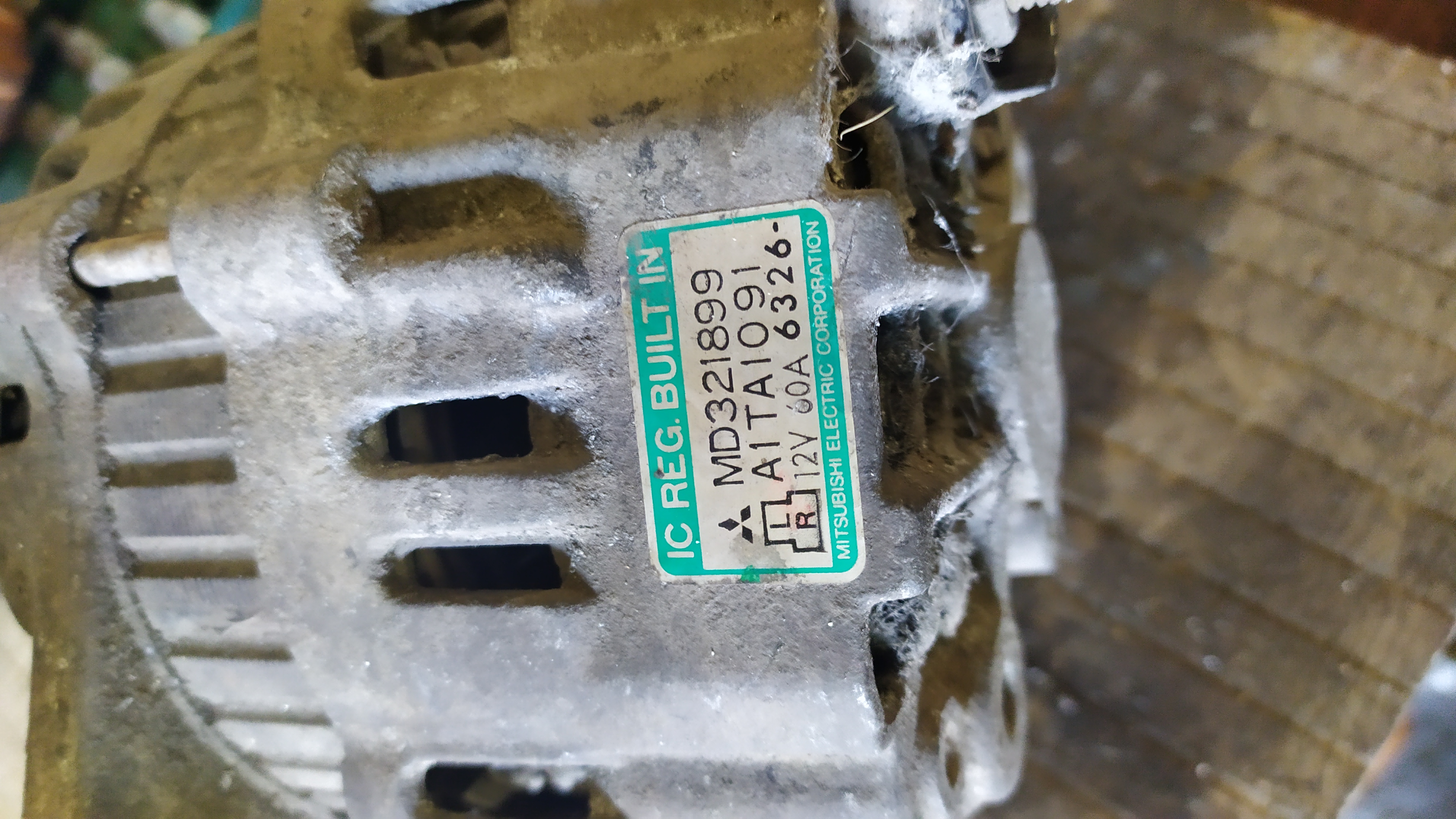

Доброго времени. Подскажите кто знает, хочу поставить генератор от ИО на 100А на МИНИ,у меня на МИНИ 2 контакта L и R,у кого то L и S, у ИО 4 контакта,куда какие подключать.Генератора от ИО пока еще нету так что какие там буквы в разъеме не знаю

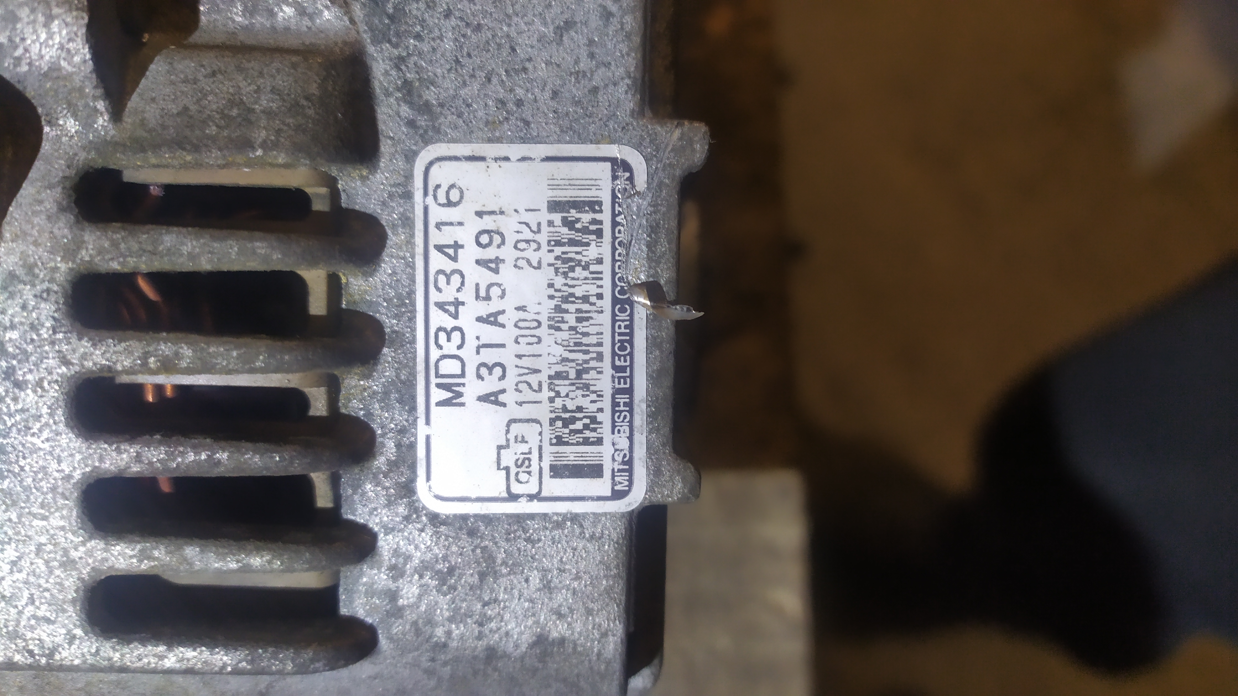

Вот подъехал генератор,как предполагалось тут 4 контакта GSLF кто знает какие провода мне нужно срастить с родной проводкой?

Jonicar первую страницу темы почитай....

Смущает контакт R на моем генераторе,вот и задаю вопрос,здесь кто пишет у них контакт S или это одно и тоже.

S-R-P- одно и тоже.
