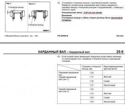

И вот вам ещё...чтоб не скучали.. Там нипЫсано: Если зазор превышает...то использовать уплотнительные кольца.

скучать нам точно не когда, но вот радует хотя бы уже маленький факт что вы не отрицаете теперь разные размеры стопорных колец )))

Так и я так делал, пока не попался на бракованную красиво упакованную крестовину. Практически эти сотки на кольцах большой роли не сыграют, тем более на наших машинах, но раз кольца есть, почему бы не сделать. Просто хочется думать, что креставина с кольцами за 1500 ве же более правильная.

А что-то я не совсем допеткиваю на счёт того рисунка, что выложил на предыдущей странице http://www.pajero4x4.ru/bbs/phpBB2/down ... =73584&t=1 . Сегодня замерил люфт на заднем кардане возле моста - 0,08 в одной паре, правда не обратил внимания, какого типа там колечки, краски нет. Если там колечки тип 1, проблем нету, нужно поставить колечки на один шаг больше, тогда 0.03+0.03=0.06 , люфт уменьшится до 0.02 , что будет в пределе допуска. А вот у колечек второго типа шаг 0.05 , и два колечка следующего шага мне не вставить. Что за ерунда?
