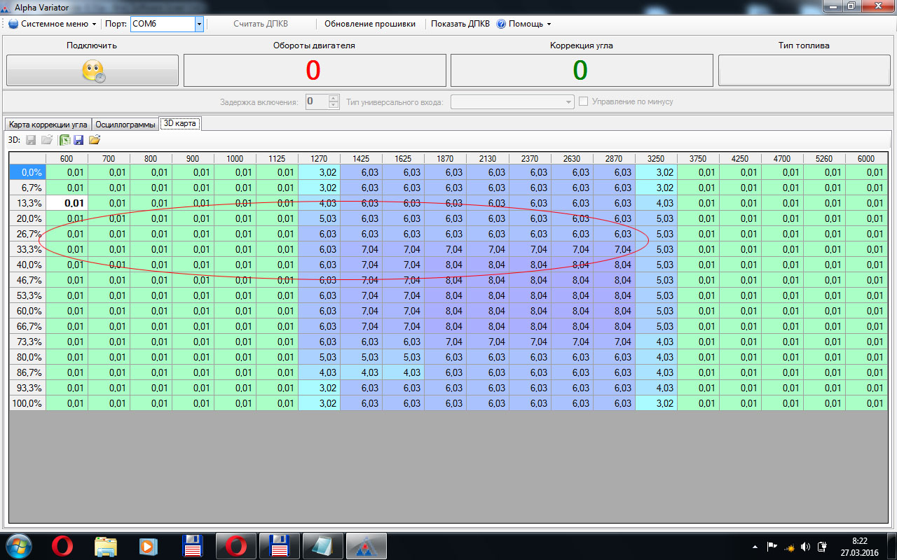

Всем привет.
Че-то похоже с 3д несрастуха. Правильно настроить я так понял нужен стенд, датчик температуры в коллекторе ну и прочая недоступная хрень....
Производитель на основании моей 2д карты предложил 3д (во вложении). Покатал я авто, ниче не понял, что надо корректировать и в какую сторону... моЩа не позволяет оценить тонкость настройки (други которые помогали с ГБО - тоже не вкуривают про варик).
Единственное, это то, что пропала какая-то ватность при переключении в 3д режим (при углах из 2д), после катания на 2д - это я почувствовал, остальное - ХЗ.
При катании на 3д карте вылез чек по р0300 - толи не хватает чего то при длительной нагрузке, то ли варик чудит, трудно понять.
Да хер с ним. Решил переключение на бенз снизить до 2600-2800, пусть при нагрузках (как правильно кратковременных и во избежание чеков) - работает на бензе, не обеднею, а так в основном на газе (до 26000 - основная рабочая зона оборотов у меня, не педалирую.....).
Не нравится еще, то, что варик включается (настроен так) после 1200 оборотов, иначе производитель говорит будут проблемы с работой АТ коробки. Хотя в этом диапазоне хотелось бы то же коррекции. ПО варика и софт не доработаны. ИМХО, рассчитаны на рукастых суперпрофи, коих тока сам производитель ну и еще пара человек, и не доступных для меня.....
Поэтому варик наверно в 3д настрою по 2д карте и забуду про него. Надеюсь вреда от него не будет. А мнимый и непонятный для меня УОЗ (точнее как он работает и на моем ДВС без настройки) не принесет большого вреда и выполнит необходимую для меня функцию - сохранение клапанов, ибо динамика для меня не важна, и без него авто едет на газе не хуже чем на бензе.
как то так......
да, ГБО ставил первый раз сам, под руководством опытных товарищей - если делать все последовательно и аккуратно - ниче сложного нет, есть вещи и посложнее в жизни. Настройка (и понятие правильной работы) сложнее и требует много читать. Надеюсь для первого раза получилось не плохо
С установкой ГБО на своего жорика ставлю точку.
Буду рад любым замечаниям и советам
как то так......

хрень какаята а не карта
на, вот 2 мои на выбор с мах. 6 и 9 градусов.
допилишь напильником под себя , но думаю и так зашыбенно будет. с газовой картой ты лишканул, ИМХО.
и ваще , как ты её настраиваешь без лямбд?
газомозг к лямбдам подключи, видеть будешь, чо творишь

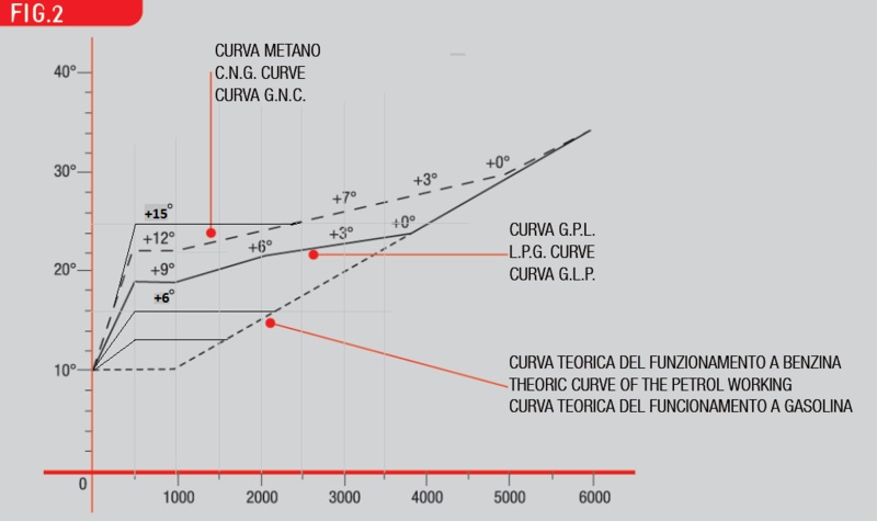

2. сигнал на включение правильнее всего брать с кнопки переключения ГБО, когда загорается диод газа , ( нужэн спец, без знаний и наваков лучче туда не лазить))
3. сигнал нагрузки брать с МАПа, газМАПа, ДПДЗ, на выбор
щас ежжу на 6й карте, на 9й рычит сильнее, разницы особой нет.

посмотрел карты. Вопрос про коррекцию угла в 0 до 1000- 1200 оборотов открытый.

а в чем вопрос?
на некоторых авто на низких оборотах движка с акпп не корректно работают с коррекцией зажигания.

Unklown говорит, что попробовать его карты, а там углы больше 0 уже на ХХ.
На пропане говорили что это не хорошо для авто с АТ. Просто опасаюсь всяких нехороших последствий для ДВС.

у мну ХХ при 0 нестабилен, с такими цыфрами мягче переход с топлив.Mad Fisherman писал(а):там углы больше 0 уже на ХХ.
нехорошего ничего не будет,
могут тока обороты ХХ чуть повысица.
у тебя в настройках 5.00 вольт мах значение МАПа правильно выставлено?
скорость ставь 100%, легче касяки вычислять

Ок. Попробую - 6 градусную.
Просто у меня глохла на 2д на стандартной прошивке.
С чем это было связано - не знаю, или УОЗ, или неотрегулированные клапана.
