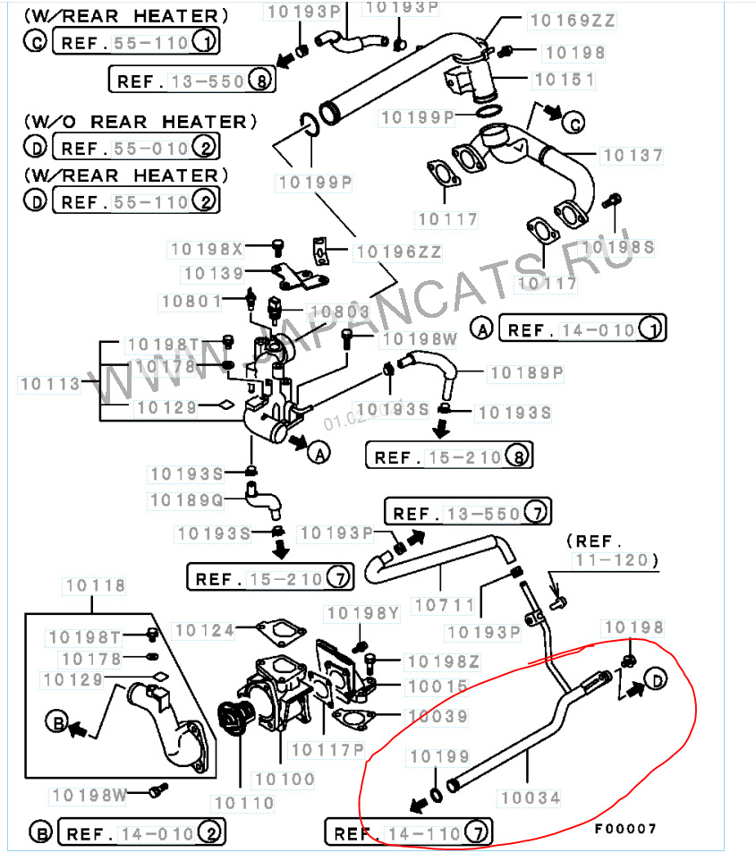

hc2hunter писал(а): Побежало это знаменитое колечко....
Скажите:
1. если добираться сверху, через впуск, то рампы топливные с форсунками тоже соответственно разбирать? иначе низ впуска не вытащить?
2. задние болтики, которые удерживают трубку, вывинтятся с нормальным доступом? а то ведь кольцо-то и не достать...
У меня тоже побежало это говёное колечко через полгода после замены ГРМ (сдуру начитался тут "вумных" советов про ни-ни герметиком мазать) когда перебирал ДВС форум не читал и делал всё как всегда :;-): ставил старое кольцо на герметик и счастливо проездил так 120 тысяч до замены ГРМ, после замены ГРМ и установки кольца без герметика пришлось лезть и мазать, добирался сверху снимал впуск, рампу и паука, откручивал сзади болтик фиксирующий трубку к блоку :*SCRATCH*: иль головке? короче на ощупь. Но у меня 72 ДВС, а не 74 могут быть нюансы. Поставил вместе с кольцом на герметик (на очень хороший) нафиг, чтоб больше уж туда не лазить как и первый раз тысяч 120 :*VICTORY*: .
hc2hunter

помпа
Сообщение hc2hunter »
ГАНС писал(а): снимал впуск, рампу и паука
Тогда встает вопрос, не придется ли заодно менять резинки форсунок? Ибо я, к примеру, последние 15 лет форсунки не вынимал вообще. Но и нареканий к их работе пока нет...
ГАНС писал(а): откручивал сзади болтик фиксирующий трубку к блоку иль головке? короче на ощупь
судя по виду трубки, там должно быть 2 болтика, т.к. у трубки 2 хвоста с дырками.
Насчет разницы MPI 6G72 и 74 - я думаю, что они идентичны на 98%. Это 6G75 сильно отличается, а наши моторы одинаковые. Отличаются только диаметром горшка.

помпа
Сообщение ГАНС »
hc2hunter писал(а): Тогда встает вопрос, не придется ли заодно менять резинки форсунок? Ибо я, к примеру, последние 15 лет форсунки не вынимал вообще. Но и нареканий к их работе пока нет...
Я менял форсунки года 4 назад, резинки остались мягкими, с ними и собрал, в твоём случае лучше иметь резинки в запасе, за 15 лет могли в дерево превратиться, особенно нижние через которые форсунки прижимаюся к пауку, там вся температура от ДВС, верхние могут быть и нормальными ещё, но раз в 15 лет яб махнул, чтоб потом не думалось :*SCRATCH*: а не течётли у меня бензин. Картинка освежила память ::-D: трубка точно такаяже 2 болтика там с торца надо откручивать.

помпа
Сообщение daitona »
hc2hunter писал(а): 1. если добираться сверху, через впуск, то рампы топливные с форсунками тоже соответственно разбирать? иначе низ впуска не вытащить?
1.Я снимал рампы. Думаю без их снятие это полный гемор.
2. там два болтика. Места для откручивания достаточно.
Резинки на форсунках деревянные, на подающей трубке и перемычке тоже.После снятия их нужно заменить на новые.
Колечко помпы, прокладки впускного коллектора нужно ставить на герметик.
