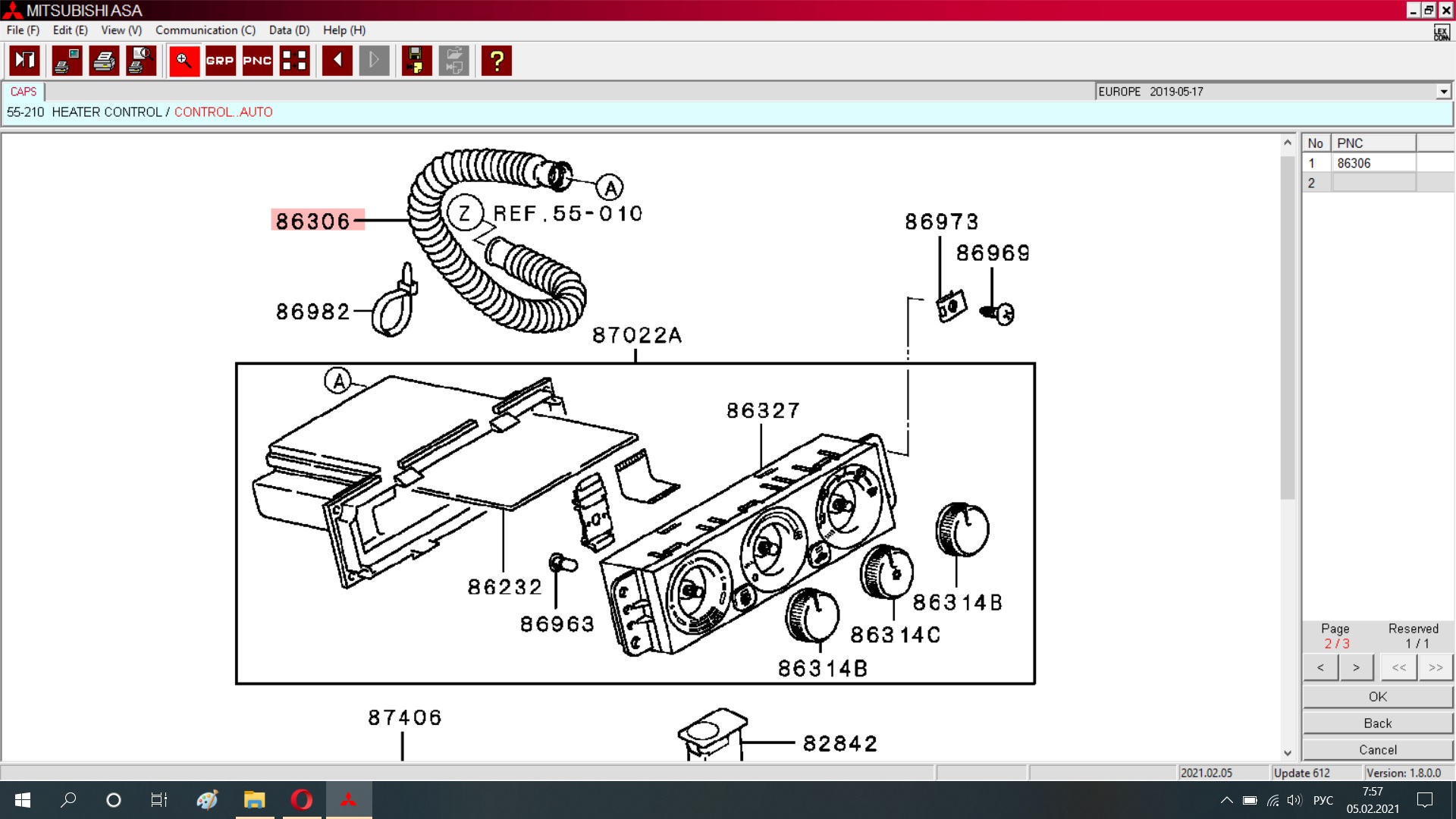

Dizel Man писал(а): Саш, у трешки климат электрический...
Я даже не сомневался в твоих знаниях......
С-Стабильность.)))
Но тем не менее шланг имеется.
И если его не поставить на место, климат будет вести себя как описывают.))

winter1971 писал(а): Стало быть всю торпедо демонтировать?
Нет демонтировать не нужно.
Нужно снять центр и блок управления климатом, шланг к нему сзади подсоединён.

SNOOPER писал(а): И если его не поставить на место, климат будет вести себя как описывают
Саша, а он разве может слететь? Судя по разным видео на Ютуб, сидит достаточно плотно.

Это не шланг, а патрубок. Идет к датчику температуры воздушного потока...
Воздушным потоком управляет блок находящийся в консоле, под магнитолой. Там же датчик температуры воздушного потока. Если печка работает не стабильно, нужно проверять датчик Т и моторы управляющие заслонками.

winter1971 писал(а): Саша, а он разве может слететь? Судя по разным видео на Ютуб, сидит достаточно плотно.
Это только кажется. Может быть всё что угодно.)

Dizel Man писал(а): Это не шланг, а патрубок. Идет к датчику температуры воздушного потока...
Это в корне меняет дело...

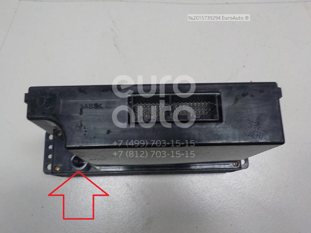

Может слететь, сам в этом году столкнулся с такой проблемой. Вот только симптомы были не похожи на ивои: запускаю холодную машину, печка прогревается, дует теплый воздух, после 15 минут езды из сопел дует холодный, чуть теплее забортного. Переводишь в любое другое положение обдува ситуация не меняется. Если включить внутренний забор воздуха то поток заметно теплеет, но не прогревает салон. Если выкрутить регулятор на максимум в салоне через минуту дышать нечем. Грешил на блок климата, так как с аналогичными симптомами у друга на а6 умер блок, купил себе замену и при разборе увидел слетевший патрубок, поставил на место и узнал что проблема в нем.
Если уж быть совсем точным, это гофрированный патрубок;)))

.kkursor писал(а): Да и не вижу смысла что либо утверждать, кроме патрубка конечно, пока не проверит.
Только что проверил. Увы, чуда не произошло, патрубок на месте. Сидит очень плотно. Куда лезть дальше?

SNOOPER, Саша, куда дальше залезть? Патрубок на месте.
Сообщения: 57314
Благодарил (а): 1020 раз
Поблагодарили: 4762 раза
Помпа 4м41
И второй его конец?
