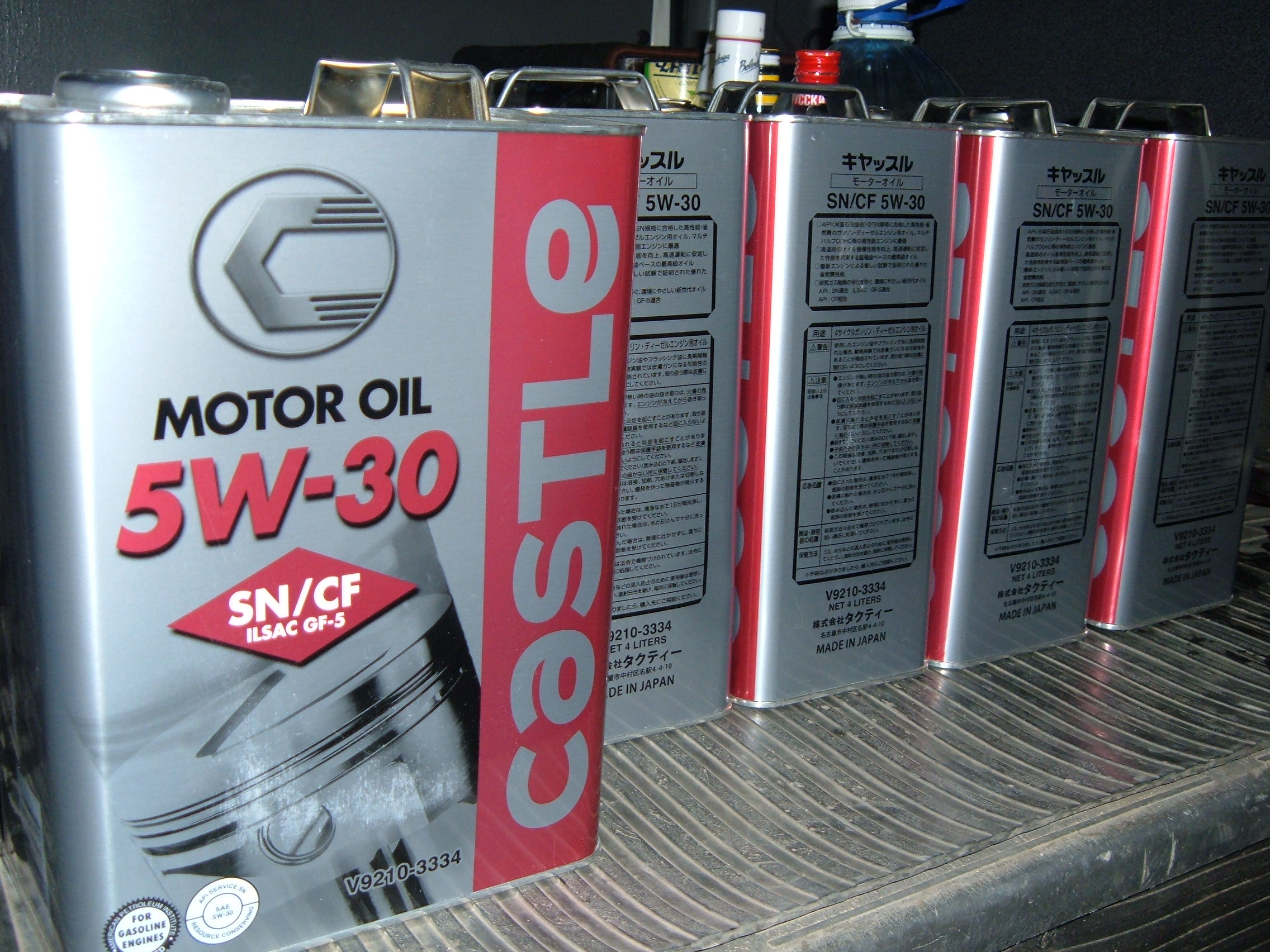

Вот и август на пороге, подходит время ехать к ОД на очередное ТО и замену масла, и так не хочется платить дурные деньги, при том что в гараже стоят пять 4х литровых банок с купленным ещё в прошлом году, под акцию, маслом, , в том числе и хорошие и недорогие фильтра, в достаточном количестве, прибыли попутным судном из Ю.Кореии.
В прошлый раз у ОД спрашивал:
- Можете ли Вы, вместо вашего бочкового, в рамках ТО, залить мне моё?
- Можем, но если что случись с двигателем, чинить будете сами, за свой счёт.
Эх, наверное всё же придётся задавив земноводное, ехать кормить диллера, и вновь хочется надеяться, что в последний раз.
Если бы не акция с маслом Кастле, на которую я повёлся, и доставшееся мне по 1000руб за 4х литровую банку, то пожалуй купил, как и десять лет назад масло ТЕКСАКО Энерджи 5W30. http://maslon66.ru/catalog/Texaco/havol ... rnoe-sint/ http://mirsmazok.ru/catalog/auto-smazki ... 11074.html и когда выкатаю Кастле, скорей всего вернусь именно к нему, к тому же и нонешний ценник у него, несколько веселей чем у многих прочих. За эти годы, Тексако Энерджи покупать приходилось не раз, обычно по 20л (на три замены), т.е раньше 5 канистр по 4л, а последние годы 4 канистры по 5л (фасовка изменилась), производители почти всё время были разные, вначале Фины, потом Бельгия, UK... но качество от этого не менялось.
Катал я на этом масле; шесть лет на 1KZ-ТЕ, и пять лет на 1KD-FTV... и на угар оно стойкое, и не чернеет как диллерское сразу, щелочное, кому важно, 9ед, температура застывания -39с...
Когда помню случилось менять башку на 1KZ, и мы сняли клапанную крышку, то под ней было всё идеально чисто (после 4х лет эксплуатации в коммерческом режиме), что и отметил дизелист. Так что рекомендую, от чистого сердца. Масло всегда менял через 10 000км. и никогда не доливал. У 1KZ правда был небольшой расход, но в пределах полпути от верхней до нижней риски на щупе, что соответствует примерно 0,5л на указанный пробег в 10ткм. И ещё, когда я первоначально, помню, в 1KZ залил масло ШЕЛЛ 10W30 полусинтетику (желтое 20л ведро 2004г), то уровень его на щупе убывал довольно споро, примерно 2мм на 400км пробега. Потому, сделав два таких замера, ШЕЛЛ слил, и детям наказал с ним не связываться.
