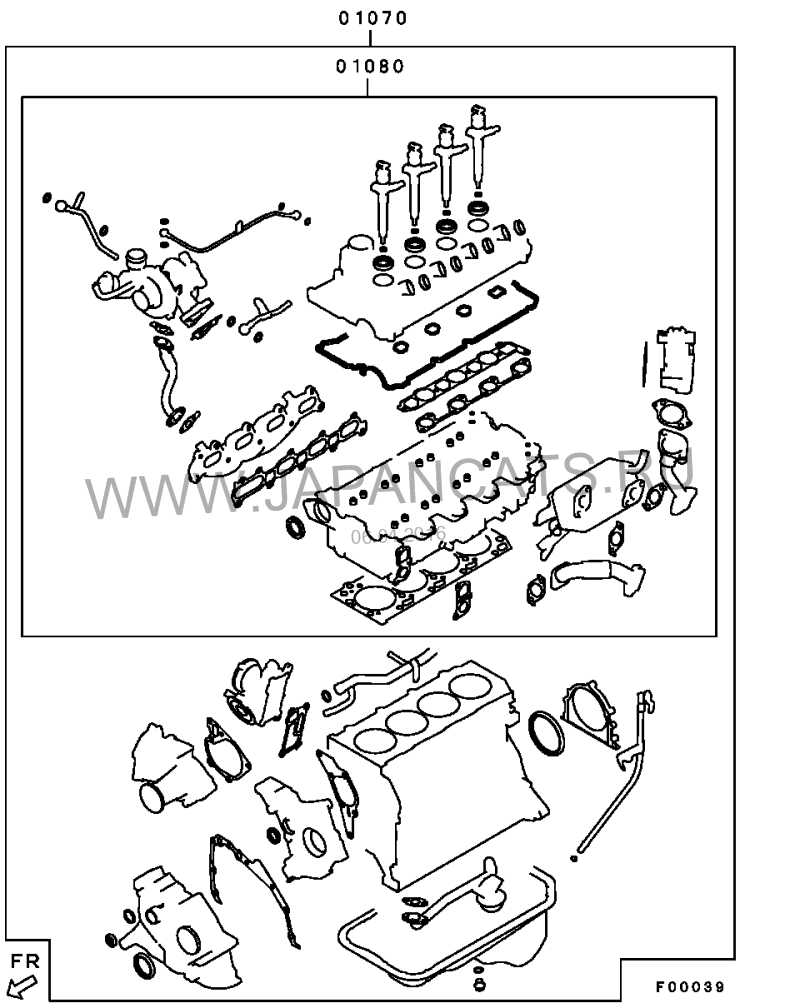

Я правильно понимаю, что комплект прокладок 1000B247 Уже включает в себя прокладку ГБЦ 1005B998, прокладки форсунок 1428A155 и прокладку выхлопа MR529716?

Да, все комплекты идут с 2м размером прокладки. И чаще всего 2й стоит на машине.Hidemon писал(а):Я правильно понимаю, что комплект прокладок 1000B247 Уже включает в себя прокладку ГБЦ 1005B998, прокладки форсунок 1428A155 и прокладку выхлопа MR529716?
716ю надо заказывать отдельно. Ее в комплекте нет, ибо это уже сис-ма выхлопа.
Эта прокладка не нужна, если турба останется висеть на кате.
Но легче и быстрее снять гбц с турбиной.....

Свят, а на рисунке, вроде как, нарисована прокладка ниже турбины. А в комплекте ее нет?

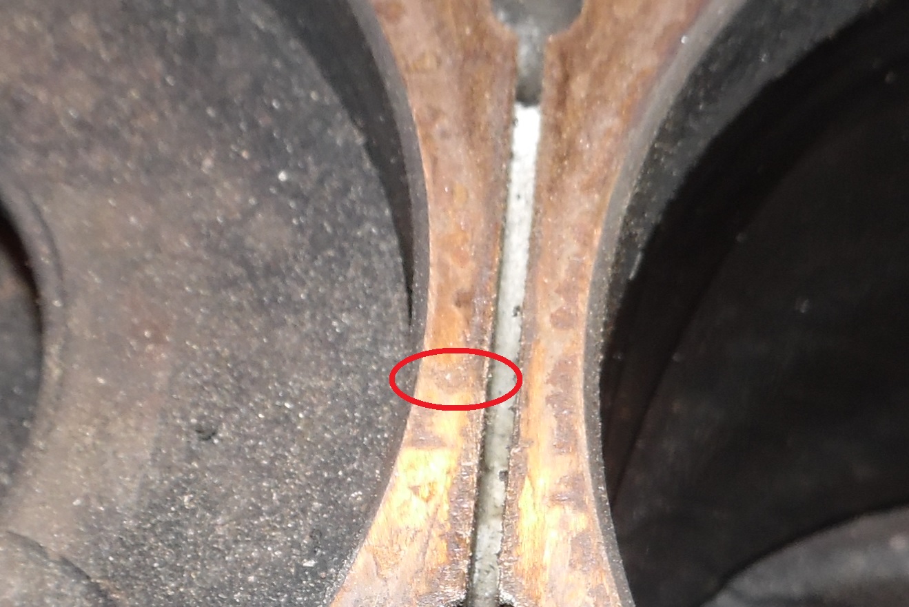

Саша! А пробой прокладки там, где я отметил на рисунке?

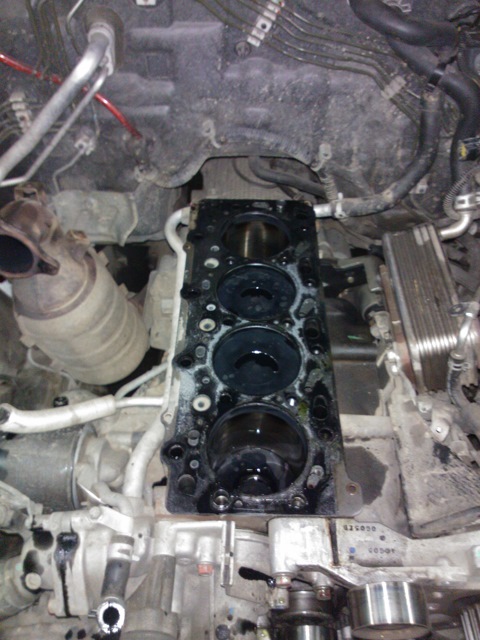

В комплекте прокладка между коллектором и турбой, если турбина останется на гбц в момент сьема, то она не нужна. А нужна прокладка между катализатором и турбой. Вот на фотке катализатор остался без турбины А газы прошибает со стороны блока. На прокладке выглядит так В последнее время машин не много с пробоями. За последние пару лет ОД Мурманска заменили около десятка моторов по сервисной.Hidemon писал(а):Свят, а на рисунке, вроде как, нарисована прокладка ниже турбины. А в комплекте ее нет?

И зачем же сделан этот пропил блока?

Циркуляция жижи между горшками.

Снятие напряжения.владимир михайлович писал(а):И зачем же сделан этот пропил блока?

Если снятие напряжений, значит будут в этом месте микроподвижки. В тех, не многих "щупанных" мною блоках других двигателей такого решения я не видел.

А 2 канала по краям проточки - водяные?SNOOPER писал(а):Снятие напряжения.владимир михайлович писал(а):И зачем же сделан этот пропил блока?

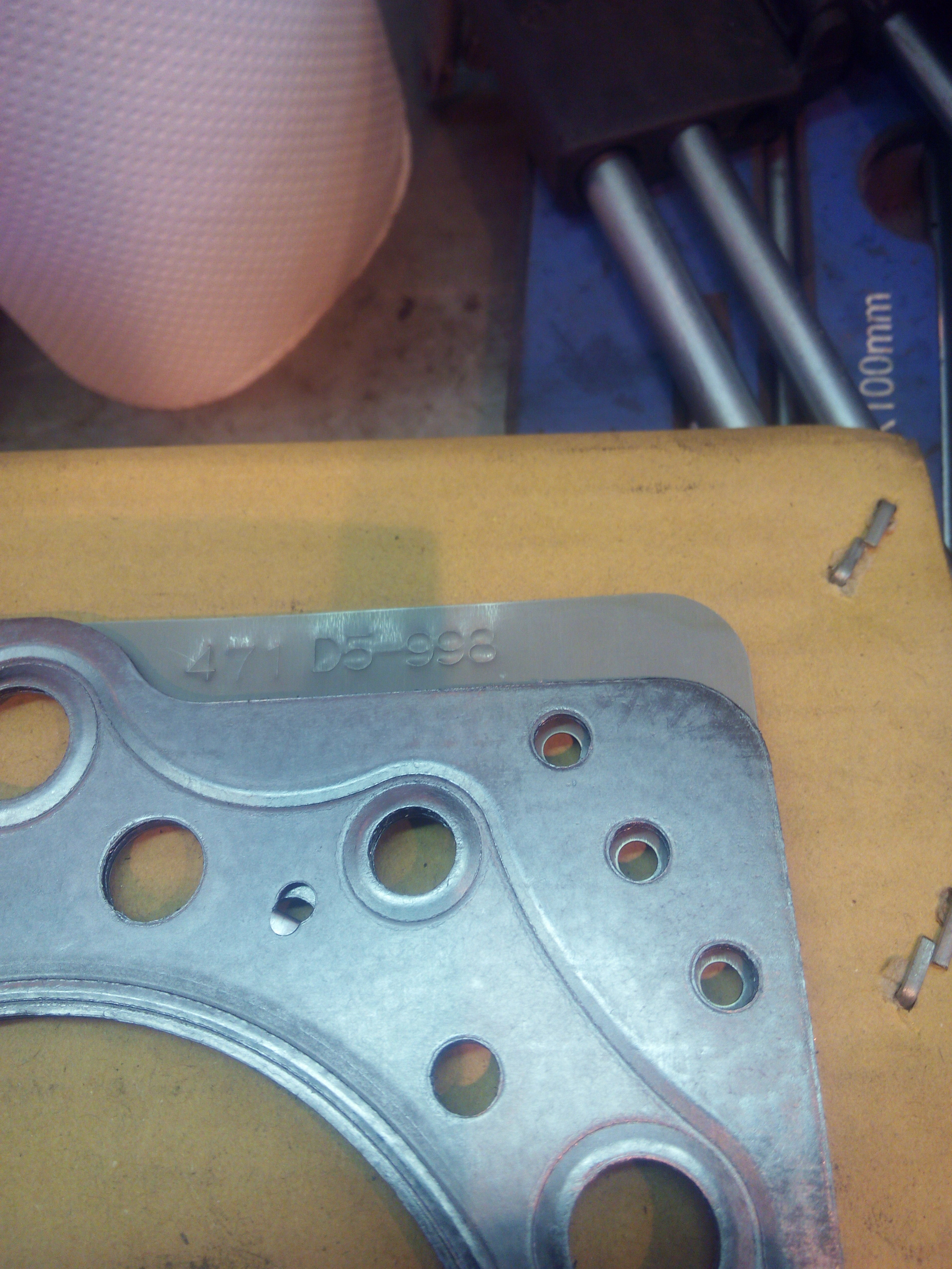

Вот, что озадачило: прокладка ГБЦ это несколько слоев металла, вырубленных по шаблону, и скрепленных между собой. Я про метки. Точки на одной стороне пробиты на двух слоях, а на другой стороне на всех трёх. На одной стороне я вижу три метки (тип С), а на другой стороне прокладки 1-у сквозной метку (тип А). В мануале не нашёл, как правильно понимать метку.
Подскажите?

Цешка

Видимо, не зря потратил 3тыр, и докупил 998-ю прокладку.Свят писал(а):Цешка

Так на ней маркировка есть, что гадать.Hidemon писал(а):Вот, что озадачило: прокладка ГБЦ это несколько слоев металла, вырубленных по шаблону, и скрепленных между собой. Я про метки. Точки на одной стороне пробиты на двух слоях, а на другой стороне на всех трёх. На одной стороне я вижу три метки (тип С), а на другой стороне прокладки 1-у сквозной метку (тип А). В мануале не нашёл, как правильно понимать метку.

Дык, в мануале не написано на какие метки ориентироваться - на сквозные только, или на неполную перфорацию тоже..
вот и озадачился.

На прокладке маркировка D5-998 это самая жирная.Hidemon писал(а):Дык, в мануале не написано на какие метки ориентироваться - на сквозные только, или на неполную перфорацию тоже..вот и озадачился.
Три дырки.
