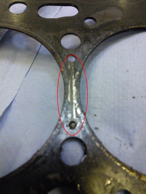

В комплекте прокладка между коллектором и турбой, если турбина останется на гбц в момент сьема, то она не нужна. А нужна прокладка между катализатором и турбой. Вот на фотке катализатор остался без турбины
А газы прошибает со стороны блока. На прокладке выглядит так
В последнее время машин не много с пробоями. За последние пару лет ОД Мурманска заменили около десятка моторов по сервисной.

Видел сегодня свой блок и прокладку. Голову увезли на шлифовку. Не успел ее увидеть. Двигатель 100% ни разу не перегревался!!! Мультитроникс кричит на 97грС. 97 набирал 2 раза на скорости 160+ "тапка в пол" "в горку". Определили прорыв газов между 2 и 3-им цилиндрами. Там видны потеки антифриза. Прокладка между горшками везде - труха... странно видеть , но перемычка вываливается, стоит задеть ногтем. Кроме того, в районе 4-го горшка - кромка (край цилиндра) вся поломанная. Прокладка выглядит как трех-слойный металлический пирог. НО!!! в районе цилиндров существуют надломы этих слоев.ВЕЗДЕ!!!
(... Слесарь при снятии прокладки переусердствовал, или прокладка "поизносилась"?...)
На гужелях сам менял прокладки. Там это выглядело как лист паронита, а в районе отдельных отверстий металлическая окантовка. В общем, вид прокладки меня слегка озадачил...
Хрень какая-то. Запчастей купил по нижней цене zzap на 25тырР., вместе с ремнями и роликами ГРМ и БВ, а так же масло и антифриз.
..... за работу накинули еще 8тыР, т.к. обломилась шпилька при снятии турбины, и голова "не в плоскости на 0,04мм.
Бюджет ремонта переваливает 60тыр...Сцуко в наше счастливое время, когда ВВП прижал всех......
